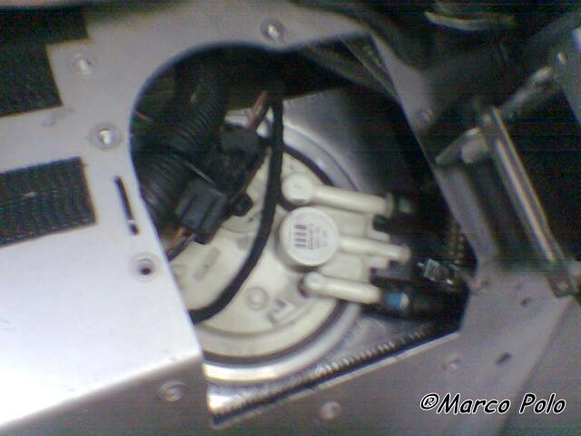

Tiens au fait Marco, t'as fait comment pour les raccords côté durite retour ? (aussi bien côté rampe que côté pompe) :voyons:
Truc a part, j'ai recu pour collecteur 4/1 Chris Tullett version spéciale compresseur aujourd'hui... Vraiment pas dégeu :OO:
Marco Polo
Messages : 1144
Inscription : ven. juil. 02, 2004 10:38 am
Message par Marco Polo »
Euh... :roll:
Regarde bien la photo...
Pas taper hein !
(enmanché sur l'extremité de la durite d'origine (coté moteur) / enmanché sur les connecteurs d'origine (ceux en plastique))

Euh 580€ VATé et livré me semble :gurk:
On voit rien sur tes tofs :o
Marco Polo
Messages : 1144
Ben on voit les connecteurs plastiques sur la pompe et on "devine" une durite renforcée et son collier...
