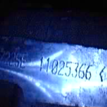

louflo a écrit :petite astuce
une lampe neon, le retro interieur on tombe juste dessus vers l'assemblage boite/moteur Z22SE 11096118 gravé ça se fait pas trop mal en fait le mien est de janvier 2003
:voyons: :voyons:
Image Image Image Image Image

j'ai plus simple pour trouver le numéro du moteur ...
il suffit de regarder la facture d'achat, c'est écrit dessus ...
Merde 11009966 donc je suis dans le lot ...
Un Net book + une cam filaire avec Led et ....
Arrgggr, LE mien aussi :shock:
BOn, on fait quoi ?
Une action chez Popel ?
