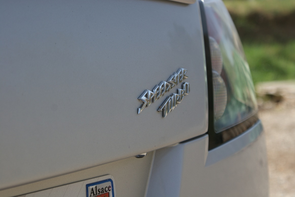

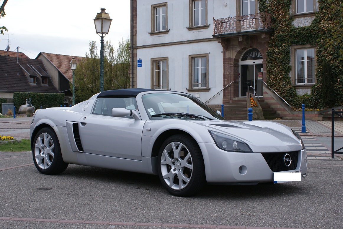

Voila, donc j'ai trouvé mon bonheur: un speedster turbo de 2005 français avec 23Mkm!
Déjà quelques photos de mon jouet que j'ai depuis 1 mois...
Sur la route du retour...

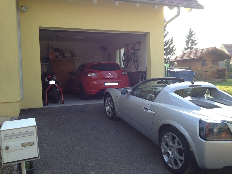

Avec ses copines au garage :II:
