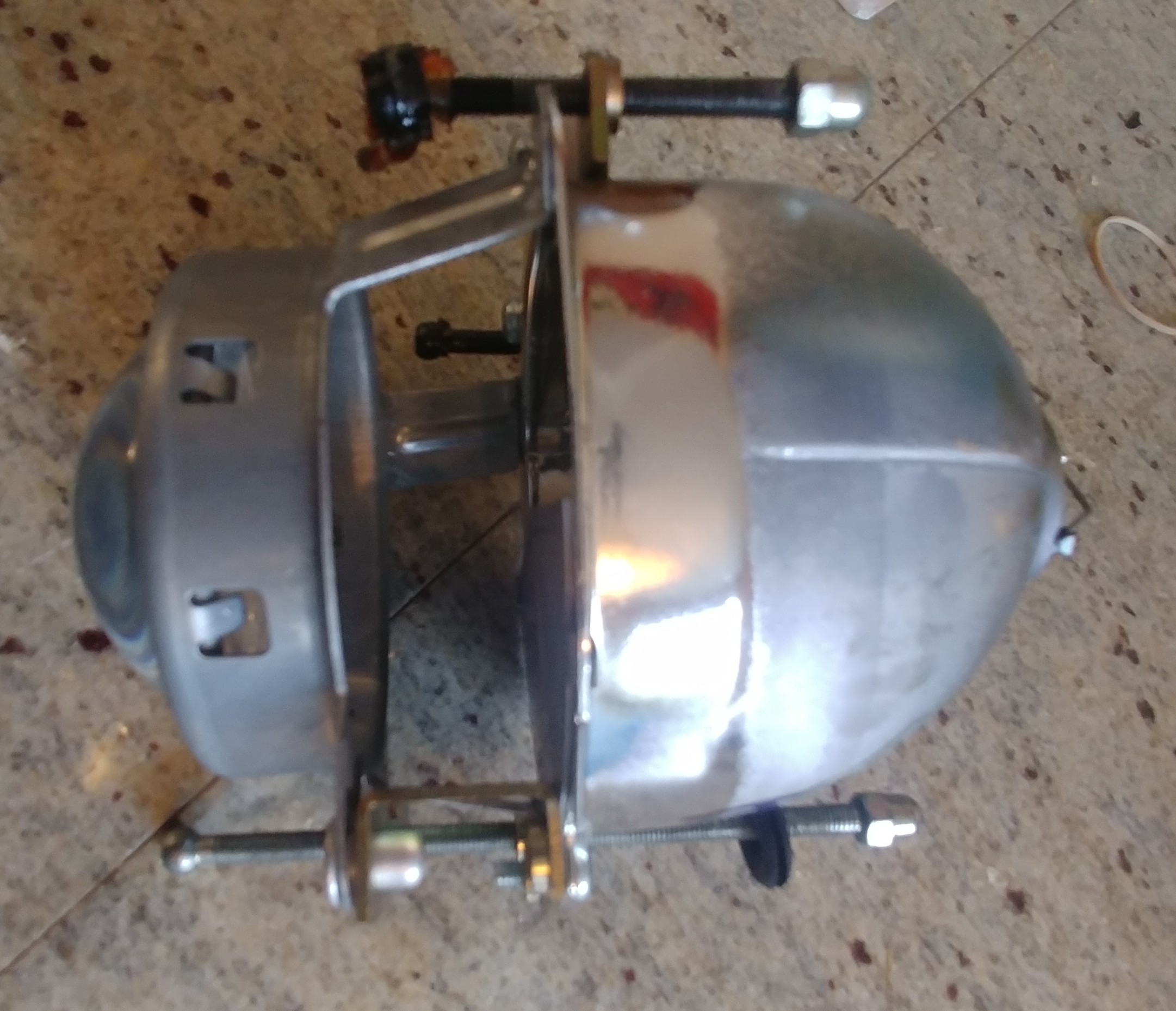

Hello Max,
Aurais-tu srp les références des optiques d'origine Hella ?
Je suis en train de réparer mon phare dont les supports de réglage sont cassés (suite à un ancien choc qui les a fragilisés).
En fait je n'ai besoin que des vis avec les supports de rotules (les rotules en plastique sont cassées).
Quelqu'un saurait où je peux trouver ça ?
Merci par avance si ça marche je mettrai des photos de la réparation.

Re: Re-fabrication de phares pour Speedster.
Moi j'ai utilisé des tiges filetés de 4 ou 5 je sais plus avec un écrou fermé d'un côté et arrondi collés au frein fillet
Oui ce sont bien ces tiges filetées mais il faudrait aussi la rotule en plastique qui se fixe sur la coque.
Je dois changer les 6 (3 sur chaque optique)
Speedster atmo full standard
Jacques Célère
- Messages : 494
- Inscription : ven. févr. 24, 2017 4:50 pm
Les 6 plots sont complètement exposés ?

Oui suite à un très ancien choc ça ballottait un peu, je pense qu'un seul était cassé et on arrivait à jouer sur le réglage.
Depuis un an impossible car trop de jeu, 2 supports sur 3 étaient cassés et le 3e plus ou moins fissuré.
La dégradation est due aux vibrations mais aussi au grippage des vis dans les rotules, quand on tourne les vis de réglage ça force et ça arrache ou casse les rotules plastiques. J'ai pu constater tout ça après démontage.
C'est un peu bête que la coque soit scellée sinon on pourrait lubrifier de temps en temps et surtout réparer plus facilement.
Au niveau refabrication, le Britton du VX220 owners'club est bien sympa mais ça doit faire 4 ou 5 ans qu'il a publié une photo et qu'il promet une commercialisation avec envoi d'un acompte sans que rien ne sorte, tandis que H2 présent sur ce forum fabrique un produit intéressant (je ne connais pas le délai) mais sans réglage en hauteur ce qui est risqué pour le CT.
J'en suis donc rendu à tenter une réparation, ça fait presque un an que je n'ose plus la sortir faute de CT valide
(mon contrôleur est cool mais mais là vraiment je n'ai pas osé lui proposer un phare qui éclaire à moins de 10m !

Si tu veux je peux t expliquer comment les réparer. Ou tu me les envoies et je te les fais. J'ai eu le cas sur 2 optiques ac que j'ai vendu quand ils sont arrivés à destination les blocs étaient désolidarises j'ai tout démonté et remonte et le tour est joué.
viewtopic.php?f=8&t=31190&p=1368011&hil ... n#p1368011

Oui merci j'ai bien vu ton topic et j'ai tout démonté aussi, là je bute sur le remplacement des rotules (qui doivent sans doute se trouver dans le commerce ? J'ai demandé à un ingénieur de chez Hella s'il pouvait se renseigner...).Jacques Célère a écrit :Si tu veux je peux t expliquer comment les réparer. Ou tu me les envoies et je te les fais. J'ai eu le cas sur 2 optiques ac que j'ai vendu quand ils sont arrivés à destination les blocs étaient désolidarises j'ai tout démonté et remonte et le tour est joué.
Ensuite je ne sais pas trop quelle est la meilleure colle à utiliser...

J'ai utilisé cette colle
WÜRTH rEPLASTeasy kunststoffkleber universel https://www.amazon.fr/dp/B00N8L9HOI/ref ... dEbF58N3VP
Il faut également un pistolet à 20e
L emplacement c'est vraiment pas compliqué ce qui est difficile c'est de tout bien positionner et de bien fixer sans que rien bouge
Envoie moi un mp si tu veux que je taide
