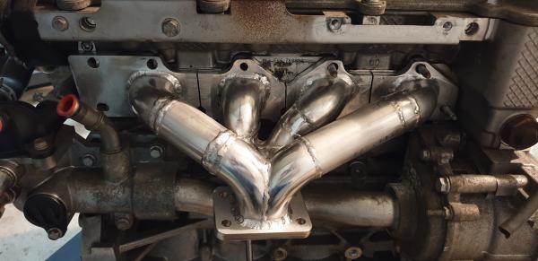

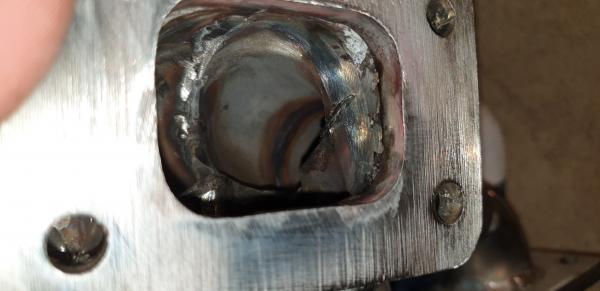

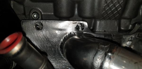

Je me suis rapproché d'une société pour fabriquer un collecteur d'échappement sur mesure et .....c'est la cata. J'ai fournis l'ancien collecteur et les plan GM mais ça n'a pas suffit.
Je vais pas m’ennuyer ce week-end!
Je vous laisse contempler:
A la base il me fallait un collecteur turbo pour le monter sur un B207R en remplacement du Z22SE. Je vais y adapter le kit turbo DBILAS (ex Jordan, ex SC42, ex ...) Je ne sais pas si je dois rire ou pleurer.
La suite au prochain épisode.....
Bye

Tu peux le jeter ton collecteur, il est vraiment dégueulasse
- Messages : 62319
Re: Nouveau et heureux propriétaire
C'est très grossier.
C'est un soudeur pro qui a fait ça ?
Non c’est moi, mais c’était la première fois que je soudais!

Oui soudeur pro. Je donnerai le nom et le prix du collecteur après avoir fait le point lundi avec lui. Ca va être tendu....

Tu avais versé un acompte ?
Les photos se suffisent à elles mêmes , aucun intérêt de se déplacer pour donner le moindre centime pour ça . Il est juste bon pour recommencer .
Mauvaise idée ...il est bon pour trouver un autre taf !bad boy a écrit :Tu avais versé un acompte ?

J'ai passé la journée dessus...vive le Dremel!!!
Au final il se monte mais uniquement provisoirement.
Quand je vois la qualité du boulot, j'aime dis qu'il y a vraiment de tout dans ce monde!

Franchement quand j'ai vu le résultat je me suis pris aussi pour un pro! Mais nan....en fait c'est bien une galère. J'avais faire avec jusqu'à l'ISO et je vais le cacher sous une tonne de bande thermique!
Prix de vente 680 euros, société GOBLET à VIERZON. Une remise de 20 % pour le salopage...donc a eviter. Dommagevque ce soit tombé sur moi.
Si vous avez les coordonnées d'un bon artisanat, je suis preneur.

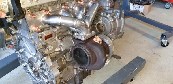

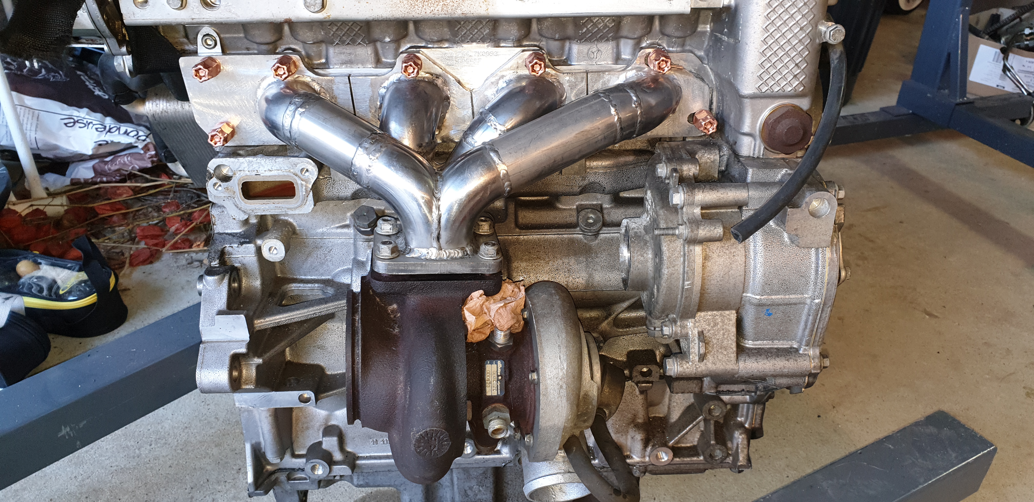

Salut les Speedistes, quelques nouvelles de mon projet!
Je suis hyper content car le moteur démarre et ronronne parfaitement.
Pour rappel, vu que je ne poste pas beaucoup de news, j'ai monté le moteur SAAB B207R avec le kit turbo DBILAS à la place du robuste mais ennuyeux Z22SE.
Beaucoup de boulot mais franchement très peu de difficultés.
Cote chassis, c'est pareil, ça avance bien. Montage des roulements en remplacement des silentblocs; toe-link;rotules de triangles; rotules de direction; durite avia....amortossieurs Nitron....de quoi être tranquille.
A présent gros check pour les éventuelles fuites puis contrôle du circuit d'huile et d'eau.

je tombe sur les photos du collecteur, moi c'est de mon niveau, c'est à dire purement amateur... mais je facture pas ce prix la
content que ça marche. mais de ce que je vois les soudures ne sont pas pleine penetration, donc attention à la fissuration en fatigue...
