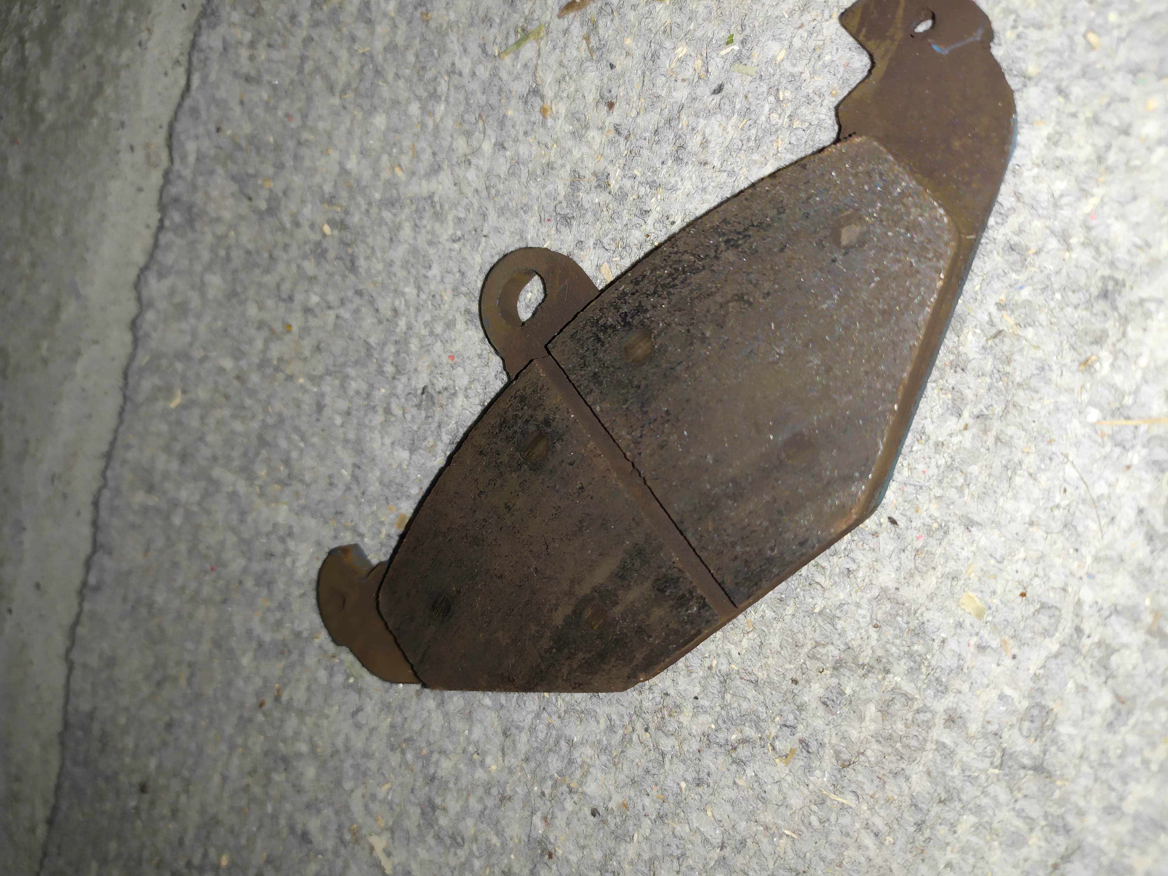

syl20sub81 a écrit : Ton histoire de plaquettes ressemble plus à un souci genre lavage de l auto avant remisage pour l hiver
TEs plaquettes, tu les changes quand elles sont mortes. Point.
Si tu les as glacées, tu les démontes, tu les nettoies et tu les rémets
Bon cela m'arrive à nouveau, avec juste un an d'utilisation de mes RS4.2.
Sur la photo on voit (mal) des pions qui semblent en métal dans l'épaisseur de la plaquette.
Est ce que la plaquette est finie ? Il reste 7mm.
Je suis super surpris qu’elles soient mortes mais tout porte à croire que ces pions sont des témoins ? Et ça couïne grave comme un freinage métal sur métal.
Mercredi soir c'est départ pour un road-trip avec madame (Col de la Machine, Col du Rousset + quelques autres babioles) je me voit mal ne pas freiner....
J'aime bien les 4.2, mais là ca fait court....

Faudrait une photo de côté pour se faire une idée.
7mm uniquement de garniture, ou toute la plaquette ?

Garniture.
Messages : 3801
Re: Périodicité d'entretien divers
bizarre ton histoire, 7mm ça fait beaucoup encore. :louche:
Les "plots" ta essayé de leur foutre un coup de foret, voir si c'est vraiment du métal ?

rueda a écrit :Faudrait une photo de côté pour se faire une idée.
J'ai mesuré avec précision, la garniture fait de 5 à 6 mm, la profondeur de la gorge au milieu est de 4mm.

rueda a écrit :bizarre ton histoire, 7mm ça fait beaucoup encore. :louche:
Qu'est-ce que ça peut être d'autre?
Tu as démonté les 4 plaquettes?

Oui elles sont identiques.
Elles n’ont rien là tu peux les remettre. En un an pour bouffer les plaquettes arrières faut rouler un max.
T’as vérifié à l’avant?

Bon c'est massacre à la plaquette.
Elles sont toutes à 5 mm de garniture, et on voit les pions en métal sur toutes les plaquettes. L'une d'entre elles est vraiment abîmée. Moralité, dès le moindre signe, comme un bruit, il faut changer ses plaquettes. Il ne faut pas attendre.

Si c'est vraiment des témoins d'usure ces plots, change de marque, c'est de l'arnaque de pas pouvoir les utiliser plus que ça !
Moi je les change quand il reste 1mm de garniture !

rueda a écrit :Si c'est vraiment des témoins d'usure ces plots, change de marque, c'est de l'arnaque de pas pouvoir les utiliser plus que ça !
Mouhais... il faut que j'en trouve d'autres bleues.

Beedee a écrit :Image
Du coup personne n'a eu ce phénomène avec les Rs42?

Mon problème est : au bout de quelques milliers de kilomètres, alors qu'il reste entre 5 et 7mm de garniture, les pagid laissent apparaître un plot en laiton, et je dois les changer. Le dernier jeu est vraiment détérioré. Je cherche à comprendre si c'est normal avec les pagid et si c'est arrivé à quelqu'un d'autre.
