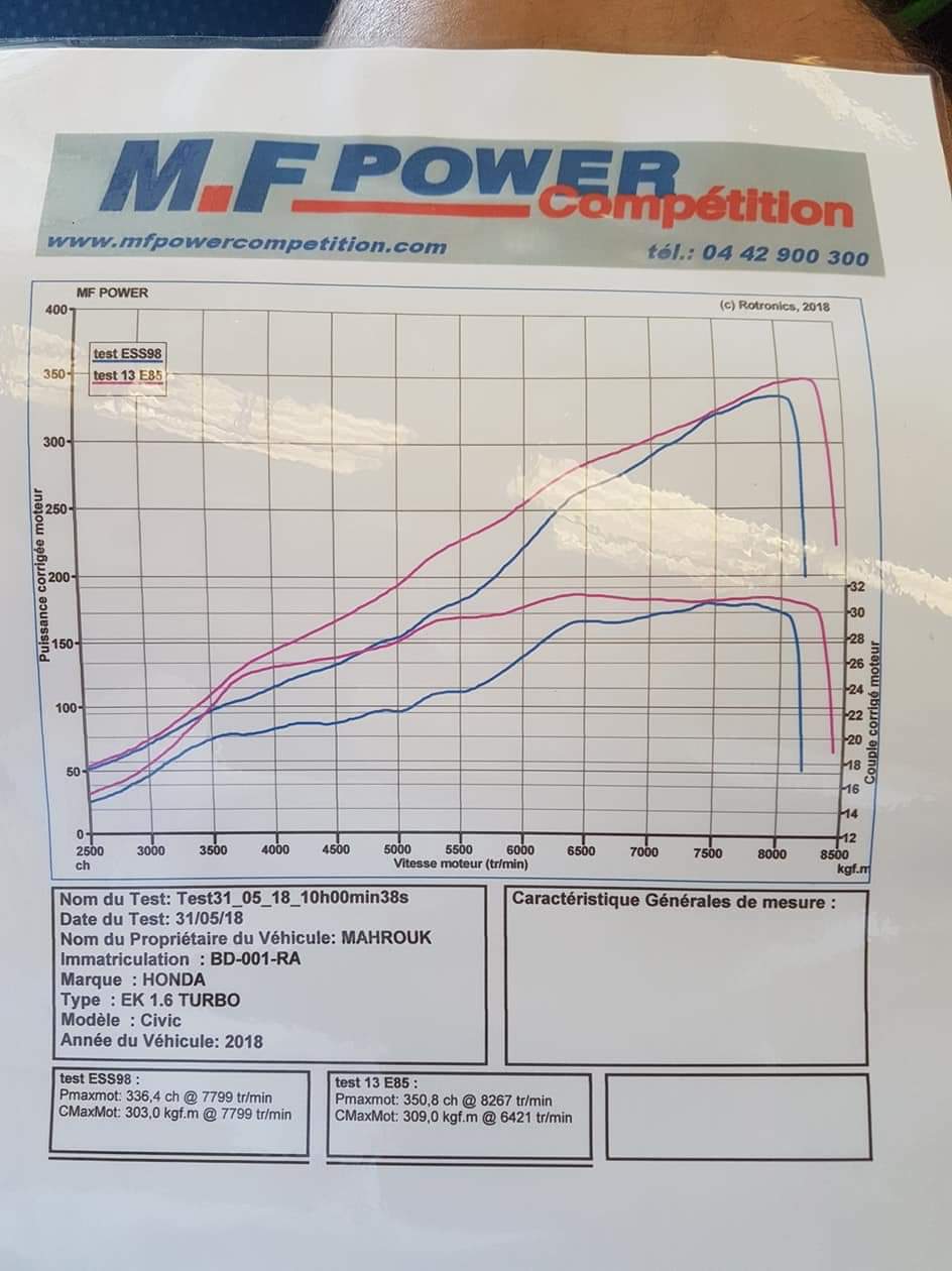

Visiteur le b16 1.6 Vtec j'ai un ami qui avec un moteur stock non forgé tire 350cv à 750g en turbo :-o
Et nous on y arrive pas sur un 2l :oops:

Tu sais ce que j'en pense des courbes sur banc, si en plus on a pas les facteurs de correction de puissance ...
Montre moi un courbe d'accélération (ou une vidéo) jusqu'à 240 km/h, le poids et le Scx de l'auto et je te dirai combien elle a de chevaux ton auto ...

Pas la peine de m'envoyer une courbe de banc, pour moi c'est du flan ...

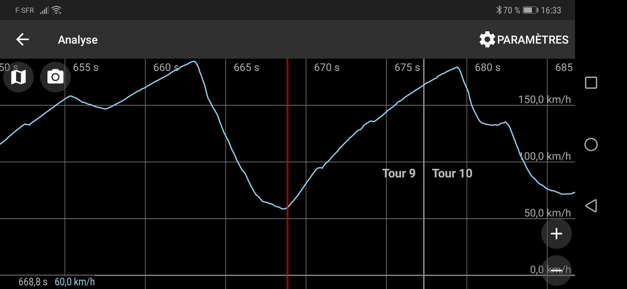

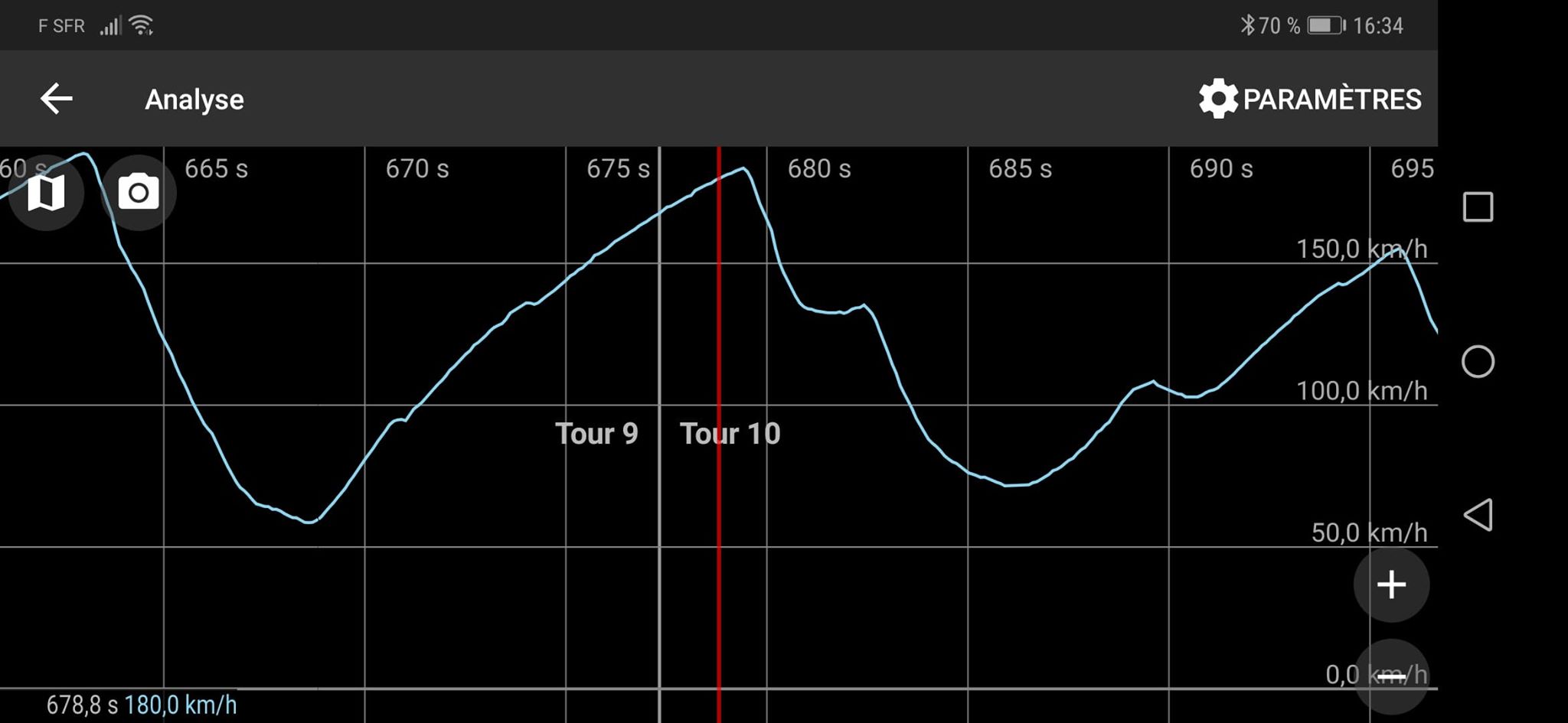

J'ai bien une vidéo depuis un cayman gt4 qui me suis mais je pense que la Télémétrie GPS te donnera plus matière à analyse ;)
Donc Phase accélération en condition circuit, ça donne 60 à 180 Gps en 10s, alors Doc ?
C'est un stage 3 au Watermethanol injection et y a un peu de trainée avec l'aéro je suppose

Un stage 3 Regelin (avec une F23) le voici, j'avais estimé sa puissance à 270-275 ch à l'époque
(Regelin le vendait pour 284 ch)
https://www.regelin-performance.de/lng/ ... 457nm.html
D'après tes relevés je trouve un 80-180 km/h en 9,4 s
mes relevés 80-180 km/h en 8,6 s (seul à bord)
Relevés Echappement (tu n'es pas obligé de me croire sur parole) 80-180 km/h en 9,5 s (2 personnes à bord)
Admettons que ton auto soit plus lourde de 40 kg que la mienne à l'époque ça vaut une dizaine de ch, mais même comme ça je pense que tu es loin des 316 ch annoncés, et les accessoires aérodynamiques ne commencent à peser réellement qu'à partir de 140 km/h ...

Message par Genitro »
Le pire c'est qu'il y a effectivement une bosse sur la ligne droite :D
Mais c'est pas sa qui changera le truc.
A côté de ça si je chronométre en vidéo sur un 80 180 compteur sur autoroute je suis à 7.30
Doit y avoir surtout bcp de paramètres qu'on prends pas ou mal en compte.
Puis après la petite bourre avec st33 sur Alès ISM je trouvais au final sur les petits bouts de droit avoir un petit avantage donc je pense pas fabulé en pensant avoir vers les 310cv.
