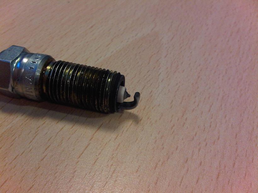

Manima a écrit : ...
Remplacer par les nouvelles bougies en graissant un peu le culot, légèrement. Remonter le tout et c'est fini, ça prend 5 minutes.
Je suis en train de changer mes bougies... Il faut graisser le culot avec quelle graisse ?
Donc, je change des NGK PTR5A-13 par des NGK LTR6IX-11 mais j'ai un petit doute :
Quelle sont les vrais avantages de l'iridium (LTR6IX) sur le Platnium (PTR5A) ?
Je met un indice plus élevé (6 au lieu de 5) pour suivre la règle 75 à 100 ch de plus = changer d'un indice
Mais en regardant les anciennes, elles m'ont l'air en très bon état (= tout à fait adaptées ?)
:voyons:

Message par Jesse James »
En principe on ne met pas de graisse sur les filetages de bougies, car il y a déjà un revêtement anti grippage sur la plupart des marques et si l'on en met, faut une graisse conductrice qui résiste à la chaleur (au cuivre ou graphitée)

Pour répondre à Marco, je mets toujours un peu de graisse cuivrée sur les filets de bougies neuves mais vraiment très peu, juste pour "coloré" le filet, j'évite aussi d'en mettre sur le partie basse du filet qui sera "visible" dans le cylindre, soit les quques premiers millimètres (et j'essuye le surplus en faisant tourner la bougie dans un chiffon).
