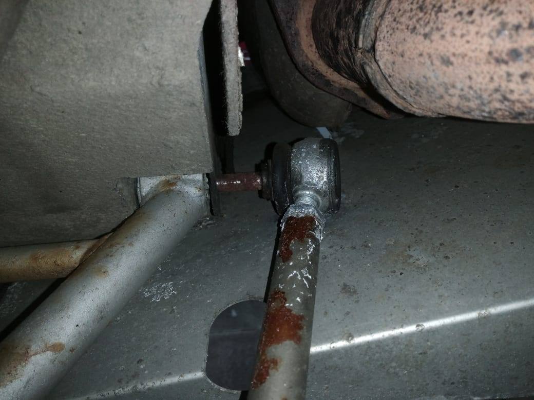

Je lui ai laissé la voiture pendant 2 semaines, et pendant cette période j'ai commencé à me faire limite engueuler
, "c'est quand même du vrai travail de français ta voiture…...", en rapport avec la conversion et pas mal de trucs/câbles qui pendaient à moitié.
Il a donc passé/perdu du temps à réorganiser tout ça mieux.
Pire, il m'envoie une photo en me disant que pas mal de trucs n'étaient simplement pas serrés coté train AV, qu'il manquant des rondelles, etc., et plus tard une photo d'un truc à peine fixé (partie toe link) qui tenait à un fil (merci le fond plat), bref on aurait pu bêtement se foutre au tas avec David One. Les câbles qui pendent ça c'est pas bien grave mais ça quand même (d'ailleurs le traitement "epoxy" ou assimilé ne tient pas non plus et ça rouille déjà

Euh...
Je suis TRES surpris là !
L'écrou qui tient la tête de la rotule à l'intérieur du faux châssis est un Nylstop (qui empêche de se desserrer).
Comment cet écrou peut s'être desserré à ce point ???
Surtout que les rotules sont neuves en plus !

Le contrôleur technique était aveugle?
