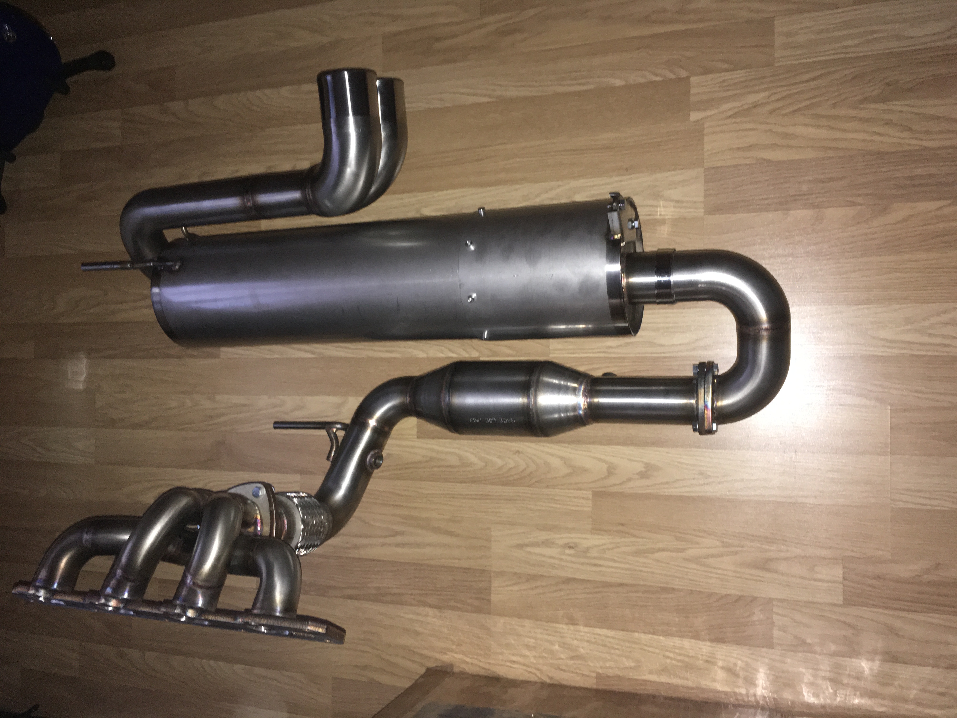

Les moustaches carbone sont montées, j’ai reçu cette semaine la ligne complète Tullett et ce soir les TD ont été expédiées (livraison théorique lundi, 3 mois écoulés depuis la commande).
Je vais chercher les joints de collecteur/échappement demain. Il me reste à commander un interrupteur pour le switch ABS et à decoquer pour le montage de la ligne et l’adaptation des écopes de turbo...

Je vais bientôt démarrer le montage de ligne Tullett mais je n'ai pas de joint pour la jonction cata/silencieux. Quelqu'un a t-il une ref de joint compatible?

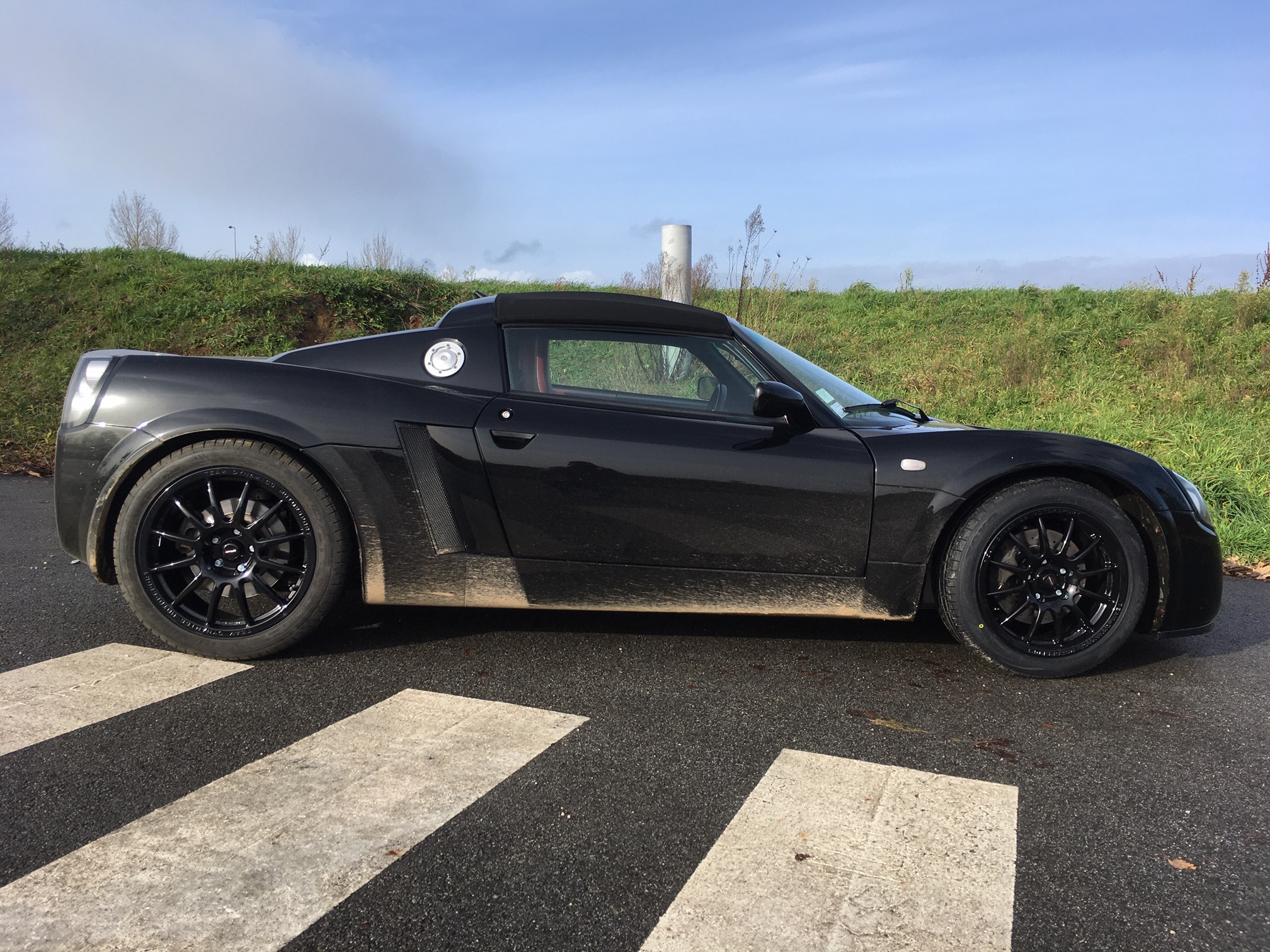

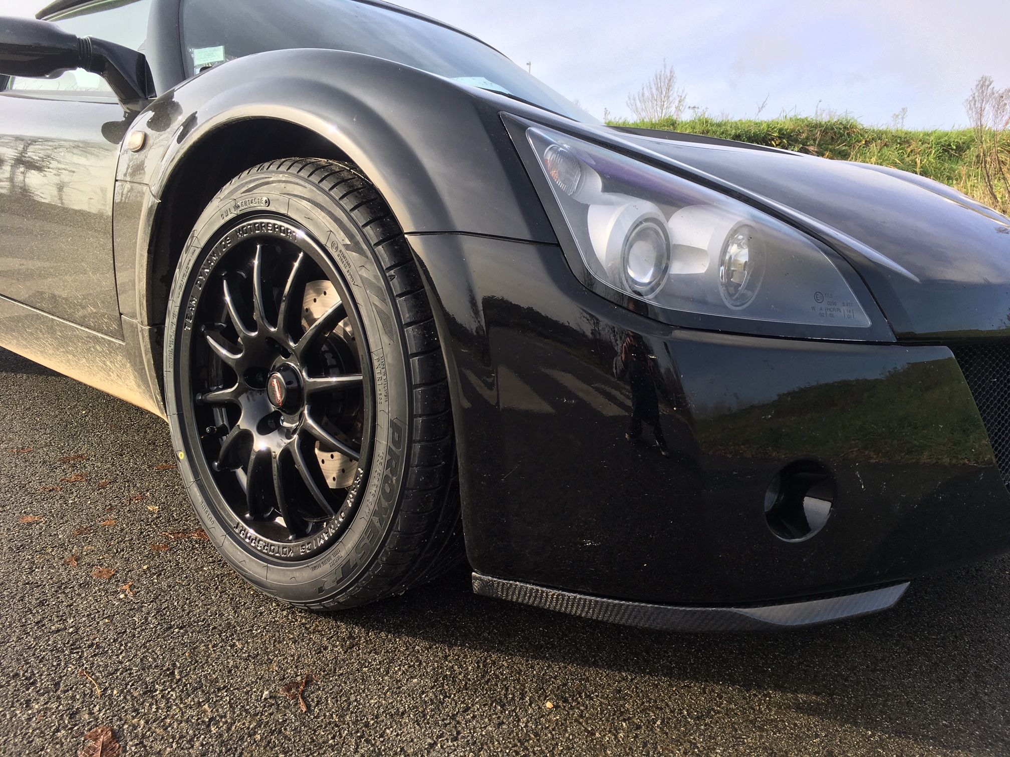

Les TD sont posées, voici les poids relevés :
Avant + pneu 175/55/17 : 18.2kg
TD + pneu neuf 195/50/16 : 16.1kg
Arrière + pneu neuf 225/45/17 : 20.8kg
TD + pneu neuf 225/45/17 : 18.6kg
Soit -8.6kg.

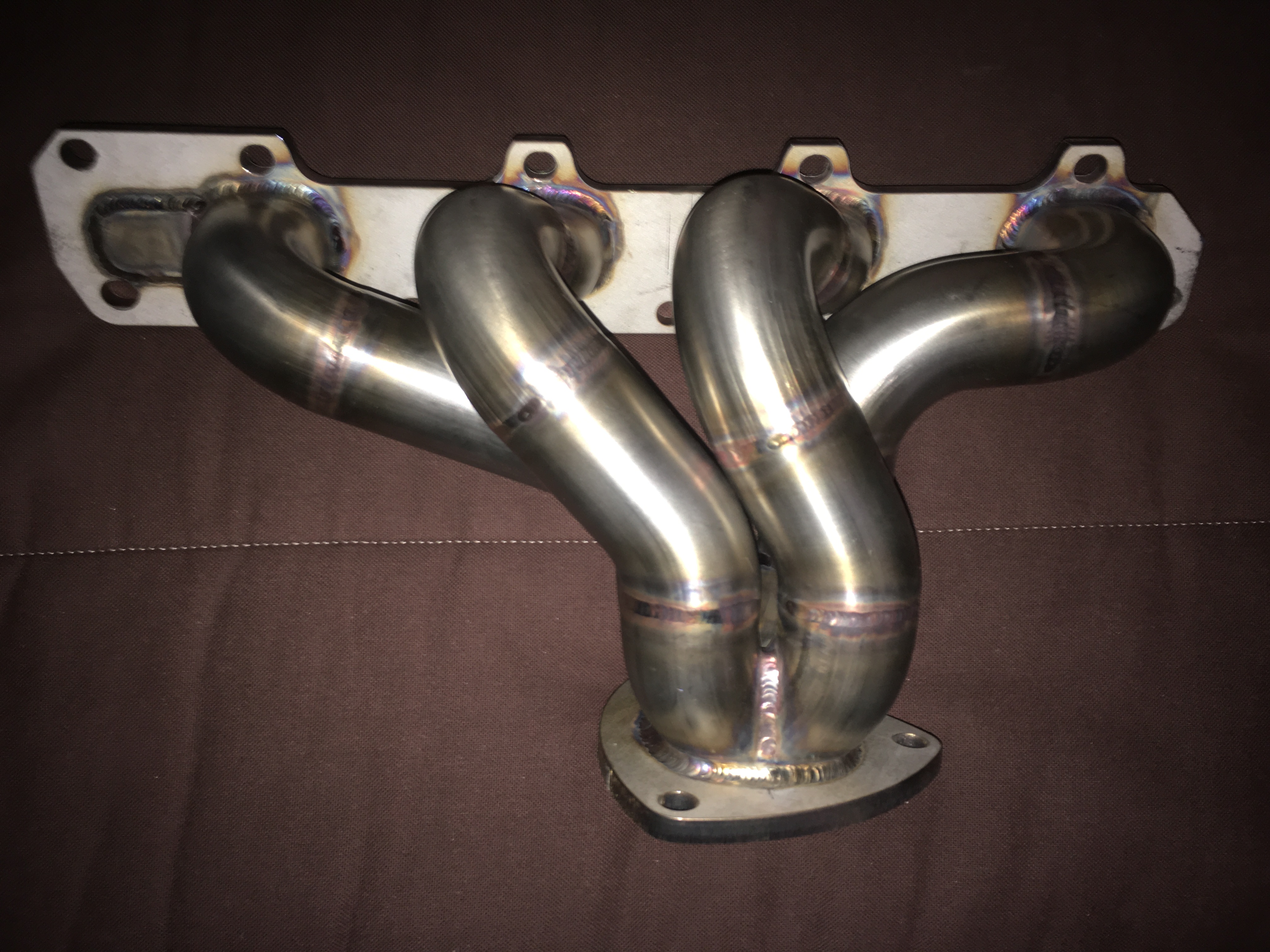

- un support ventilo d'origine avec un bout de faisceau (j'ai viré le spal)
- un tôle pare chaleur pour le collecteur (j'ai viré le 4/2/1)
- Les purges et roule ma poule !
Soit -8.6kg.

J'arrive à la fin du remontage de la rallye... Reste à trouver :

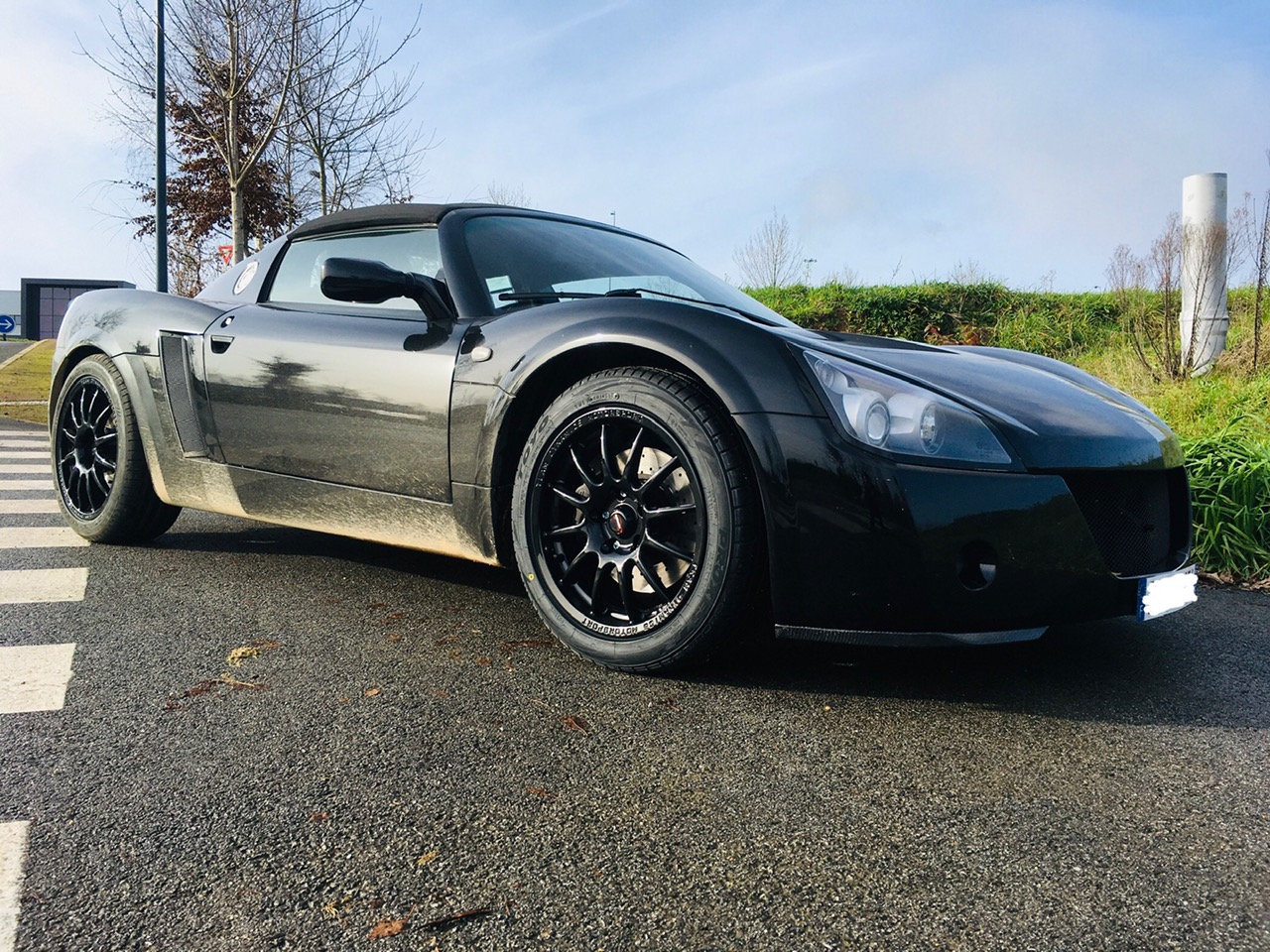

Il y a enfin eu un rayon de soleil ce dimanche, j'en ai profité pour tester la nouvelle monte (mais pas pour laver
Il y a clairement du mieux dans le ressenti du train avant plus stable et précis, il me restera à revoir la garde au sol et refaire une géo... (sans oublier l'interrupteur ABS).
