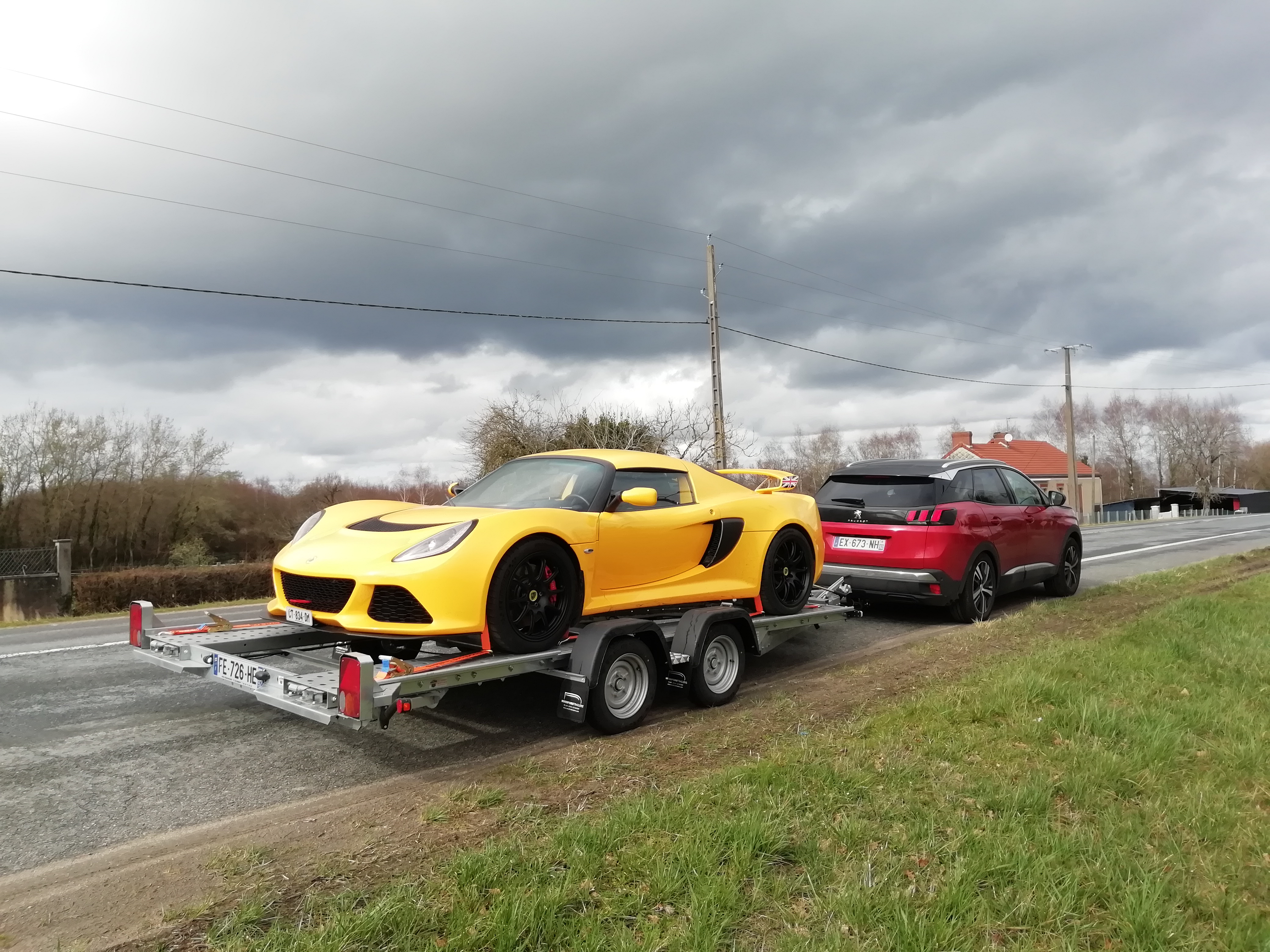

Pris possession du plateau hier et mise en application aujourd'hui
Merci Greg d'avoir insisté pour le Woodford
Angle d'attaque nickel, rien ne touche
Un peu large sur la route mais 2m utile c'est bien confortable
Première montée en marche arrière du 1er coup
faut dire qu'avec l'exam du B96 j'avais la pratique
... Bon 90 sur l'autoroute... Heureusement que j'ai eu la dérogation à 110

Re: [WIKIKI] Remorques double essieux
Je pense que c’est un très bon choix polyvalent
L’angle d’attaque est bien faible alors ?
