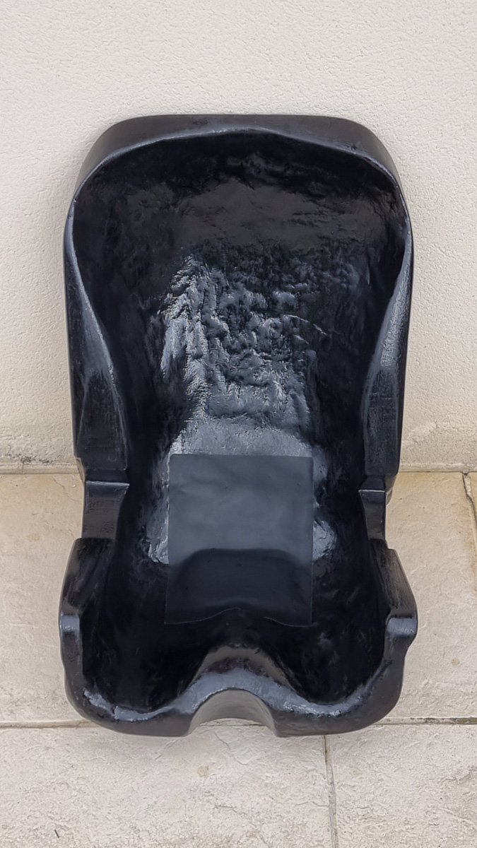

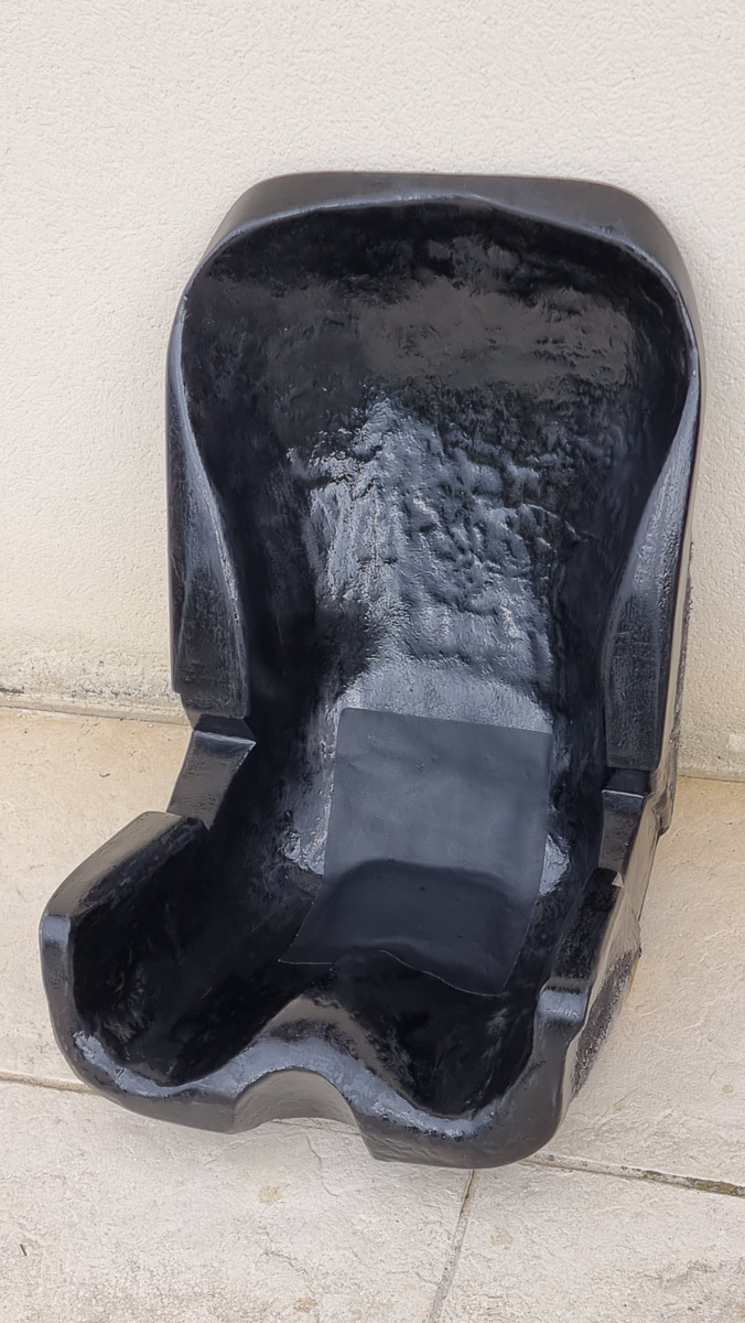

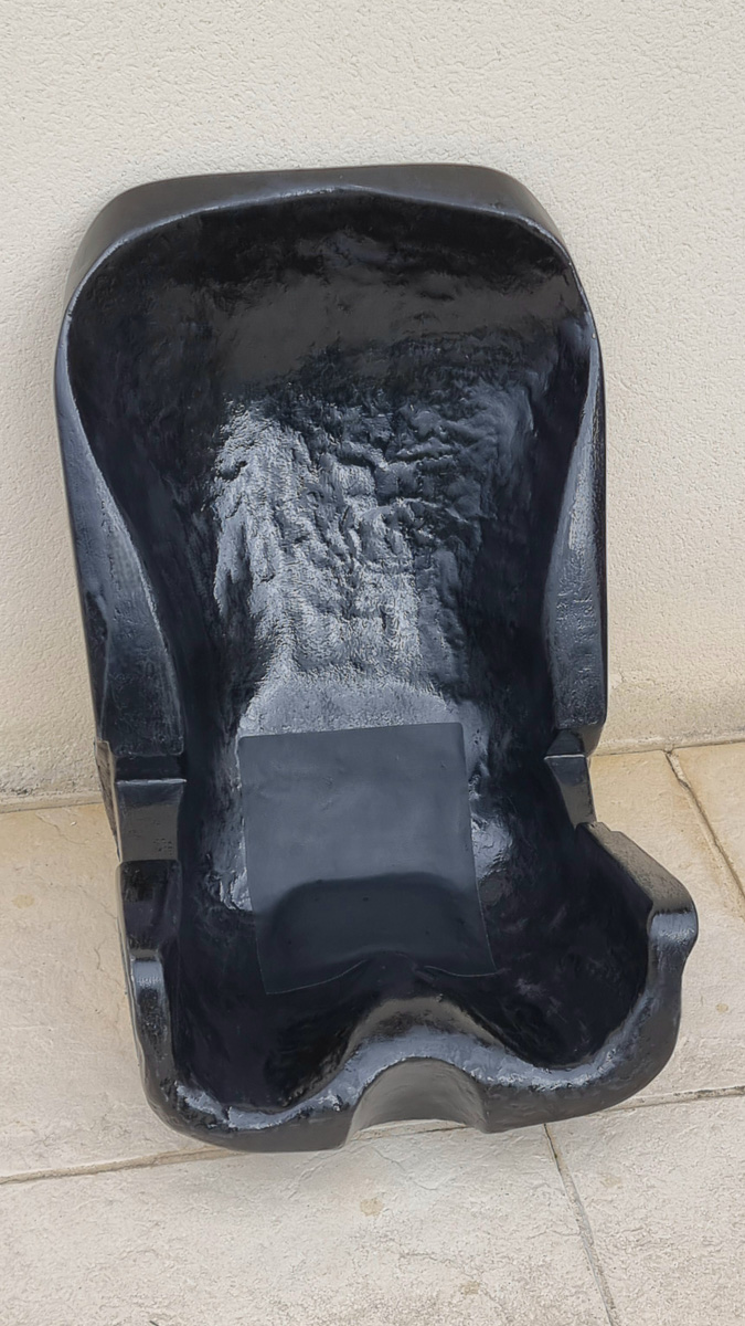

Pour ceux que ça intéresse voici trois images de mon siège sur mesure enfin fini.
En fait à la base je voulais faire un recouvrement avec un tissu légèrement rembourré.
Mais lors d'une sortie j'ai pris une averse et évidemment le fond de ma coque a fait réservoir d'eau.
Comme la coque était recouverte de fibre il a alors suffi d'essuyer l'eau pour revenir à un truc utilisable.
C'est là que je me suis dit qu'avec un truc en tissu j'aurais eu le cul humide un bon bout de temps ...
J'ai donc fait une finition en gel coat, pour ceux qui ne connaissent pas c'est avec ça qu'on fait les finitions sur les coques de bateau.
Ça fait une finition "peinture dure" qui solidifie la structure et surtout c'est étanche et c'est bien résistant aux frottements.
Quant au nettoyage c'est un coup d'éponge et c'est nickel, tout l'inverse d'un tissu au niveau facilité d'entretien.
A la base la finition était noir brillant, j'étais moyennement fan sur le rendu dans la voiture.
J'ai donc volontairement "usé" légèrement la surface au papier de verre, créant ainsi des marbrures grises et noires qui de mon point de vue s'accordent bien avec le carbone et l'esprit de la voiture, tout en rendant le siège beaucoup moins sensible au rayures éventuelles.
Dernier point j'ai collé une feuille fine de "cuir synthétique" sur le fond du siège.
Ceci m'a permis de masquer le carré de mousse souple présent en fond d'assise, tout en conservant son élasticité.
En plus de l'aspect finition qui me va bien, la mousse ne peut plus non plus se comporter comme une éponge.

Vraiment top comme rendu.
Et bien plus réaliste de partir sur cette solution plutôt que du tissu pour la praticité et la tenue dans le temps.

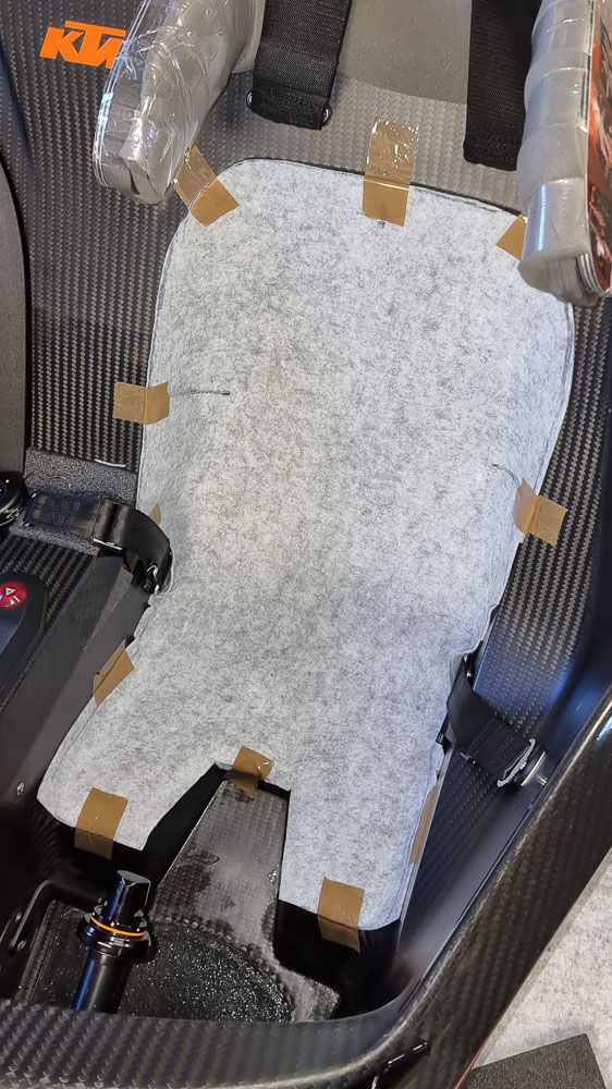

Un autre truc qui m'a motivé à faire cette finition c'est qu'à un moment j'ai fait des essais avec différents tissus.Casimir a écrit :Vraiment top comme rendu.
Ce qui est fou c'est que la surépaisseur de 3mm d'un morceau de feutre modifie la position dans le siège.
Pareil, un tissu de 3mm qui s'arrête sur une partie de la fesse ou un bas de dos en appui, on sent instantanément la "cassure" de hauteur et c'est de suite inconfortable.
Jamais je n'aurais pensé qu'il y avait un tel niveau de sensibilité dans cette zone.
Le cuir synthétique lui il est plus fin, il fait 6/10 de mm.
Et tel que je l'ai posé les ruptures d'épaisseurs ne sont pas vraiment sur des zones de pression verticale donc ça passe nickel.
En tous cas ce qui est sûr, et je le redis à chaque fois maintenant, un siège sur mesure c'est un upgrade majeur sur une voiture à vocation sportive.

Et pourquoi ne pas percer 2 trous dans la cassure de l'assise pour évacuer l'eau?
- Messages : 47774
Re: La logique du Pokemon …
Voiture qui ne rouler jamais sous la pluie
Steph.
- Messages : 1284
D'origine le siège RECARO est effectivement percé mais lui il est en mousse de caoutchouc qui ne retient pas l'eau et sa surface est totalement étanche.Fadadu13 a écrit :Et pourquoi ne pas percer 2 trous dans la cassure de l'assise pour évacuer l'eau?
Pas de crainte de pourrissage si de l'eau stagne sur ou sous ce siège.
Mon moulage est par contre en mousse bi-composant et cette matière n'est pas aussi imperméable que le RECARO.
De plus ma base de siège est faite d'un feutre qui se comporte vraiment comme une éponge.
Ramener de l'eau par ici c'est forcément s'exposer à abimer la structure à court/moyen terme.
De plus le phénomène de stockage de l'eau est à prendre en compte car en fait l'eau ne s'écoule pas complètement lorsque ça passe sous le siège.
Il y a bien un trou d'évacuation sur chaque évidement extérieur, mais lors d'une averse ou d'un lavage il reste quand même de l'eau en plein milieu de la coque, dans le petit évidement ovale et dans le creux de la courbe.
Quand je lave j'enlève donc le siège, je vire les saletés et les gravillons qui sont arrivés jusque là, je nettoie tout et je remets l'ensemble en place lorsque tout est bien sec.
