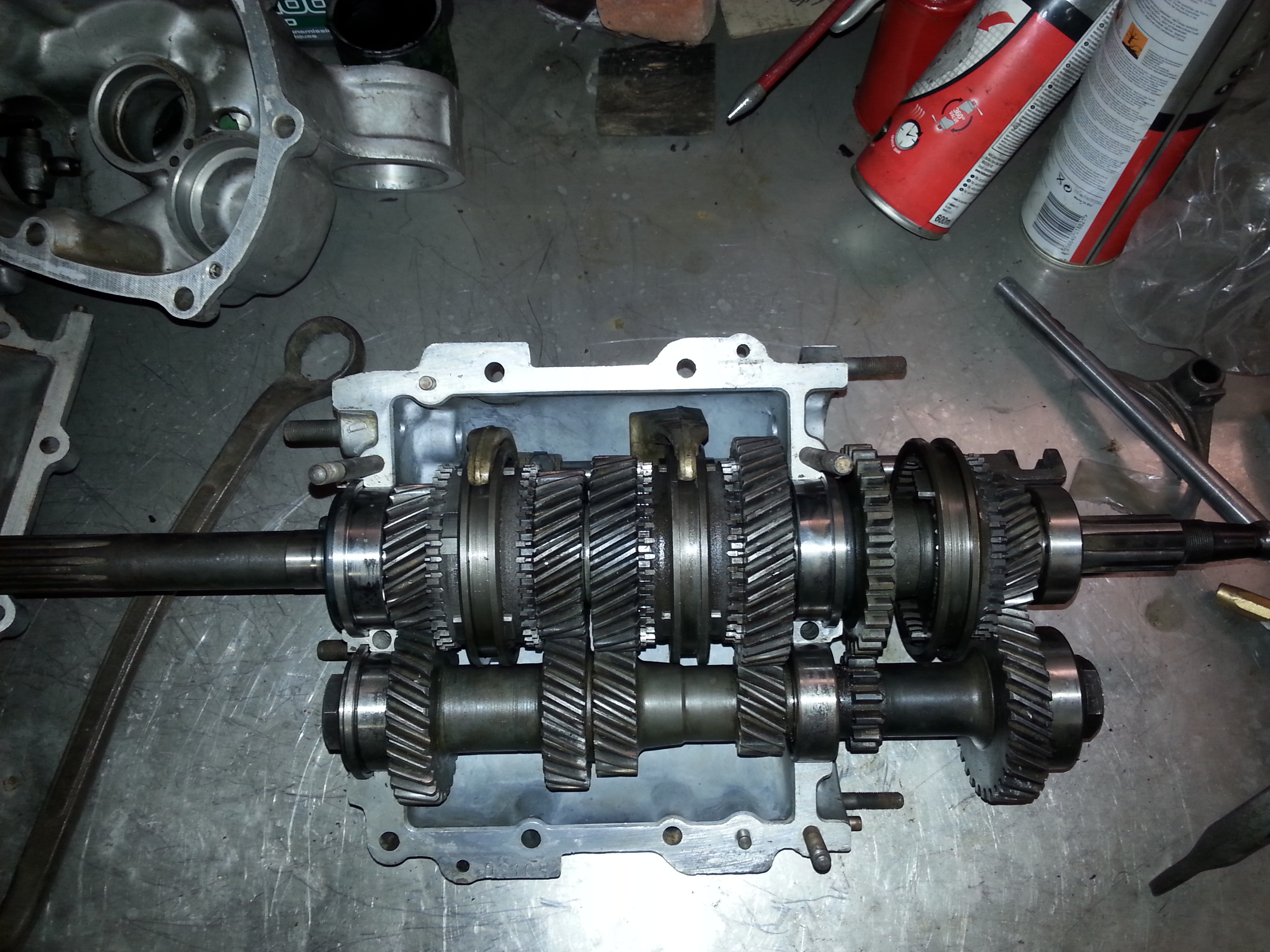

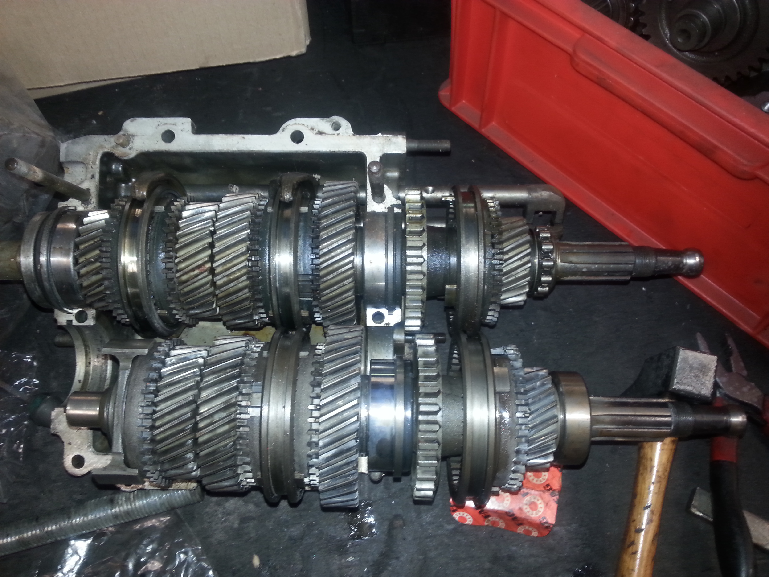

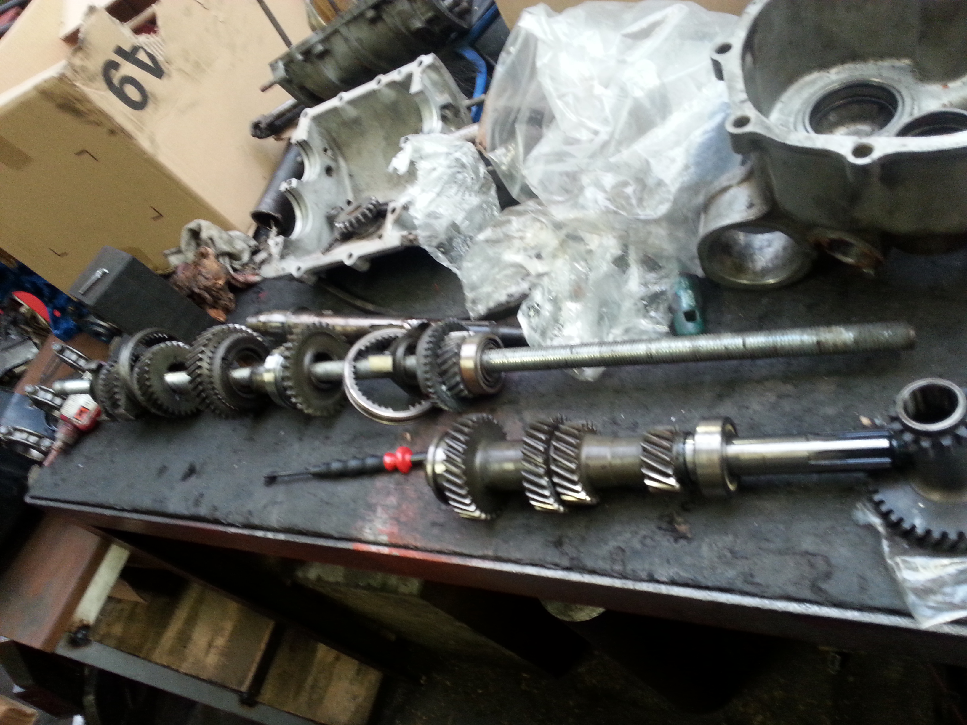

... On finit donc avec un tas de pignons hétéroclites, et forcément j'ai un peu tout inversé !!
Sur les conseils d'un des mécanos de l'atelier, qui ne manquent pas de venir voir comment je me débrouille, je mets les pignons dans l'ordre sur une longue tige filetée.
L'arbre principal est réduit à l'état d'axe, on le voit au dessus de la collection de pignons...
Dernière modification par hipolyte le jeu. nov. 08, 2018 10:54 pm, modifié 4 fois.
hipolyte
Messages : 1253
Localisation : + Saint Dizier
Message par hipolyte »
Inutile de faire le malin bien longtemps, je ne sais plus dans quel sens ça se monte... Il s'est passé 3 heures entre le début du démontage et la fin du changement des synchros.
Je sors donc mon atout (les mécanos commençant à rire en coin en me voyant hésiter pour le remontage...)
Une autre boite ouverte mais pas démontée (elle a pris l'eau et quelques engrenages sont foutus, mais elle est encore bien utile !!)

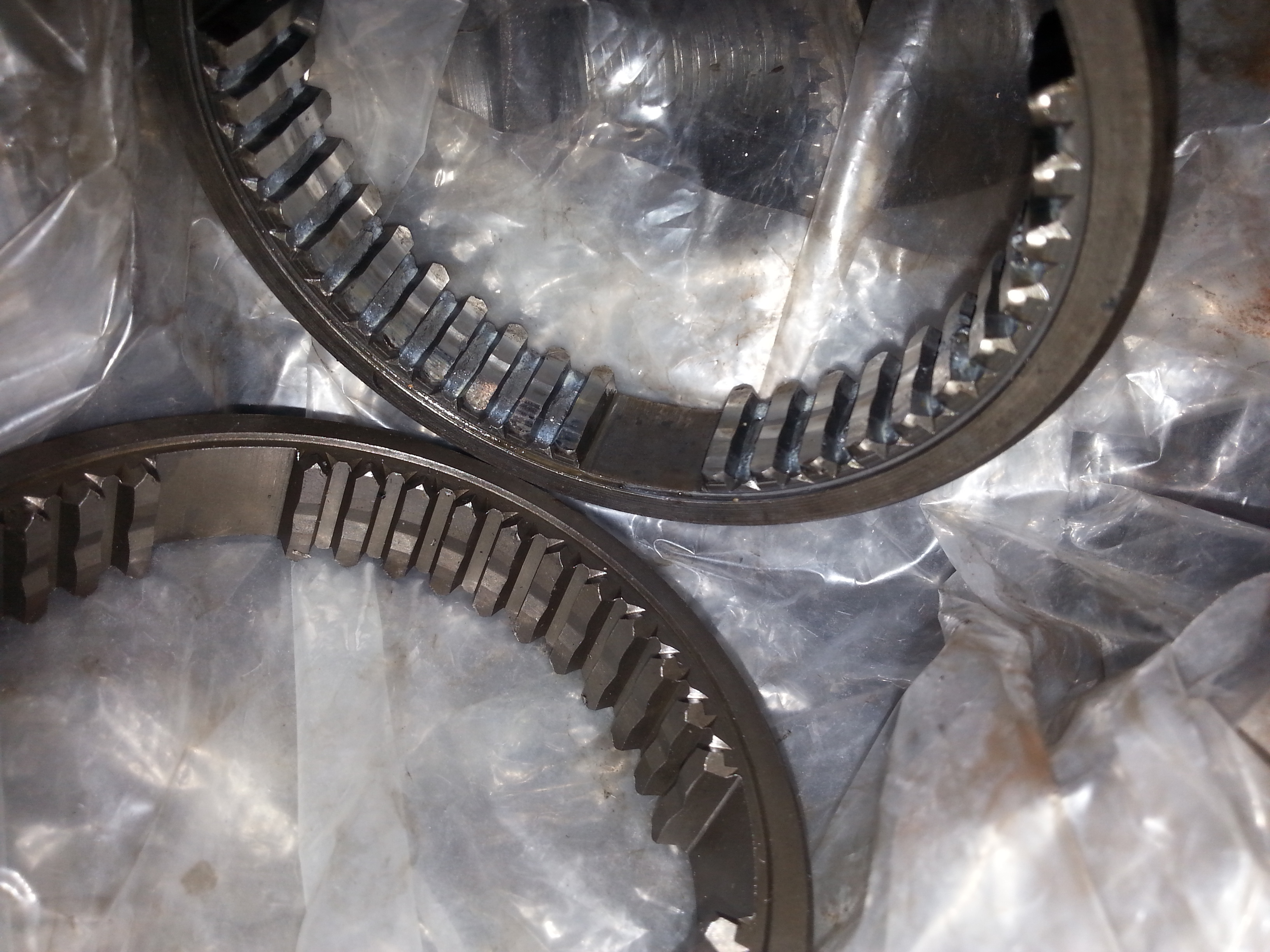

Tant que j'y suis je change aussi les 3 anneaux baladeurs que j'avais un peu par hasard en stock...
Les dents de 2 d'entre eux sont usées (comparaison vieux-neuf, on voit les pointes des dents usées sur celui du bas)
Mon petit atout a effacé le sourire moqueur de l'assistance (bon OK, j'avais retourné quasi la moitié des pignons sur la tige filetée !)
Rapidement tout est à nouveau en place, je change les roulements au passage :

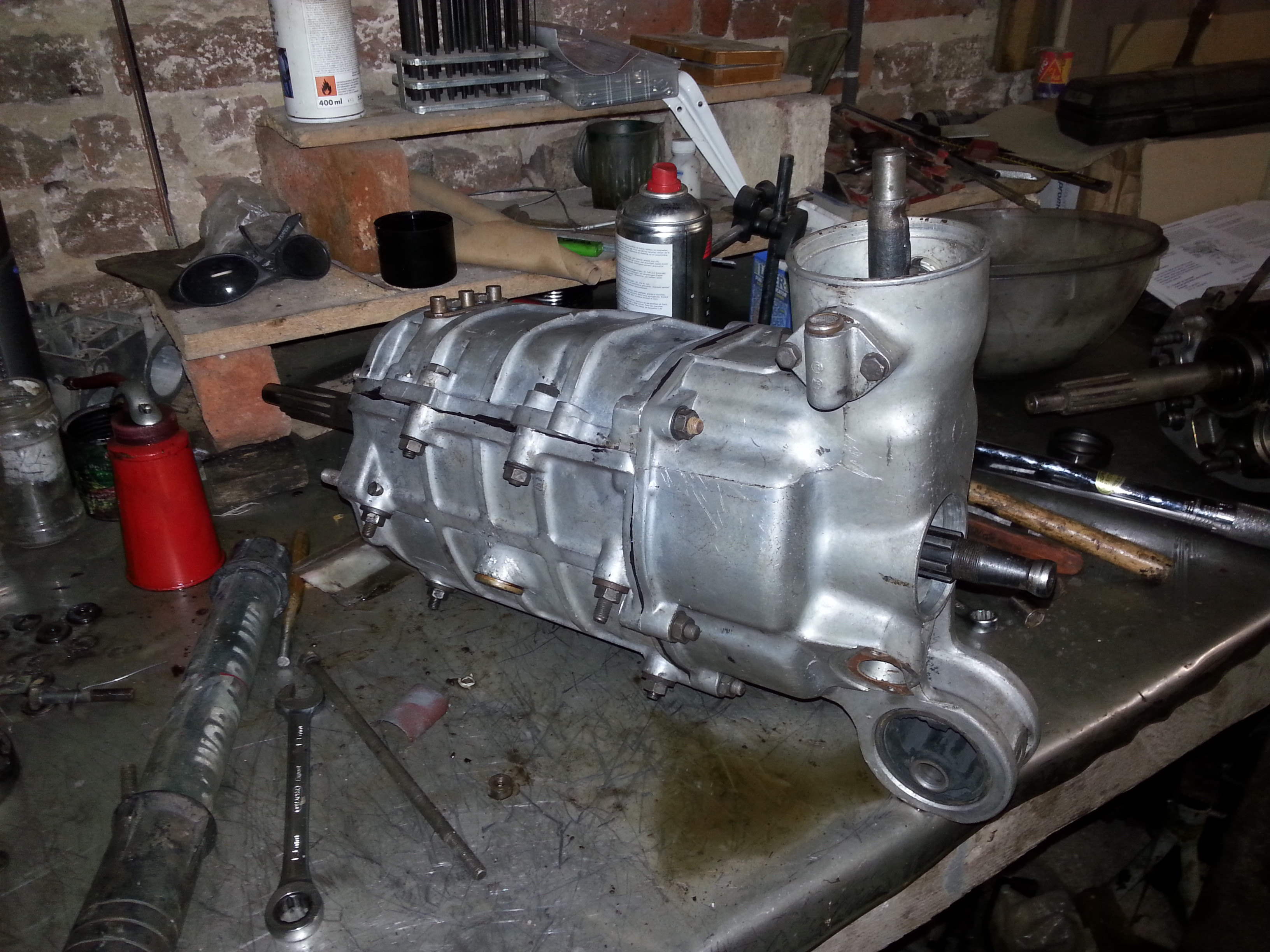

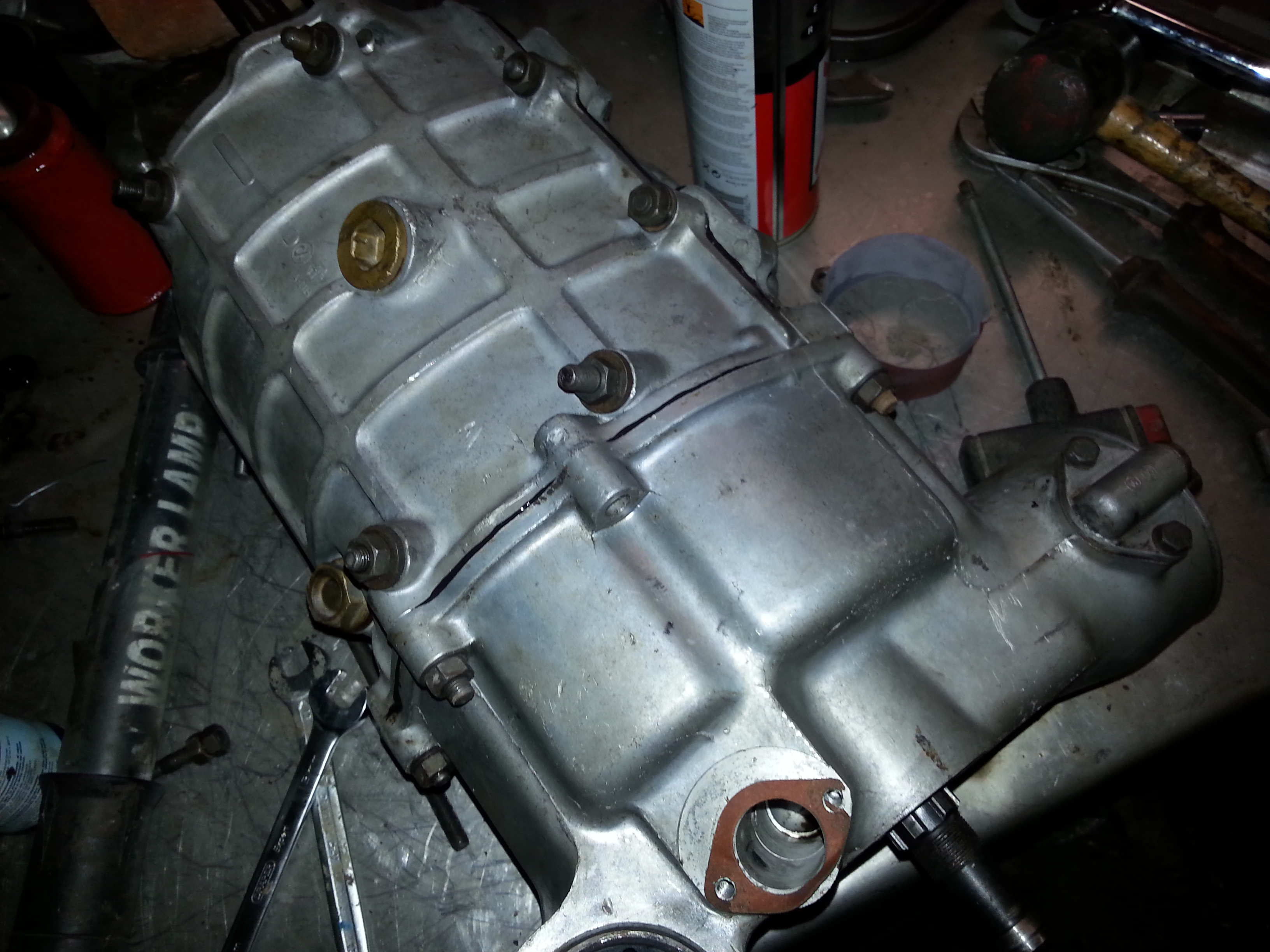

Aujourd'hui remontage de la boite.
Je profite d'une semaine de vacances pour avancer, même si je ne passe pas tout mon temps à l'atelier, loin de là.

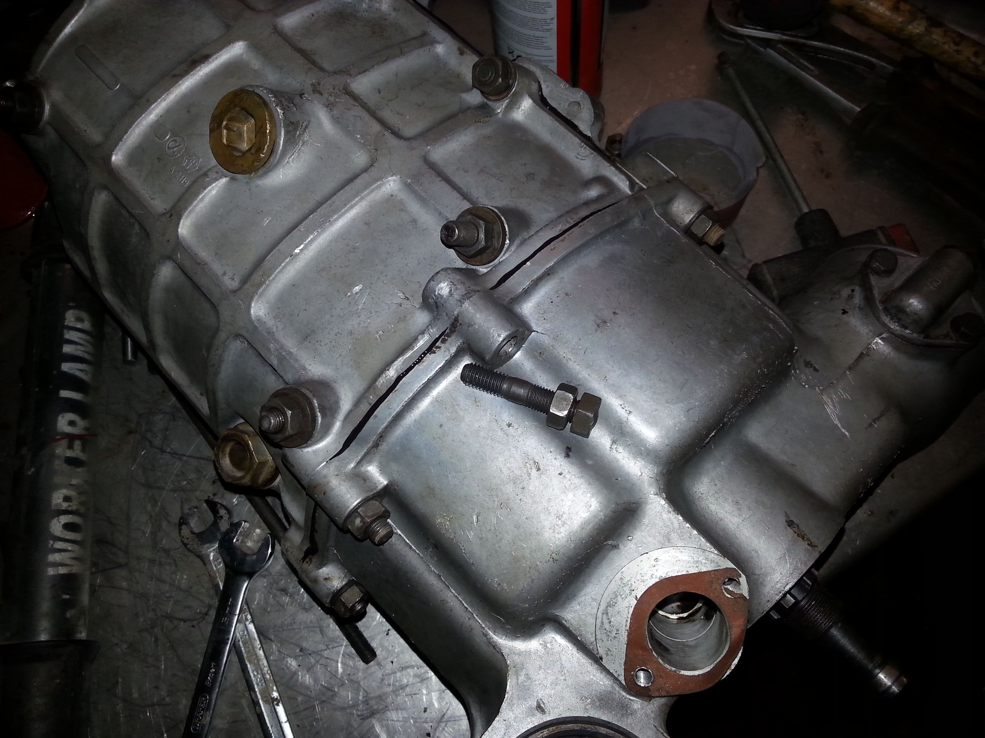

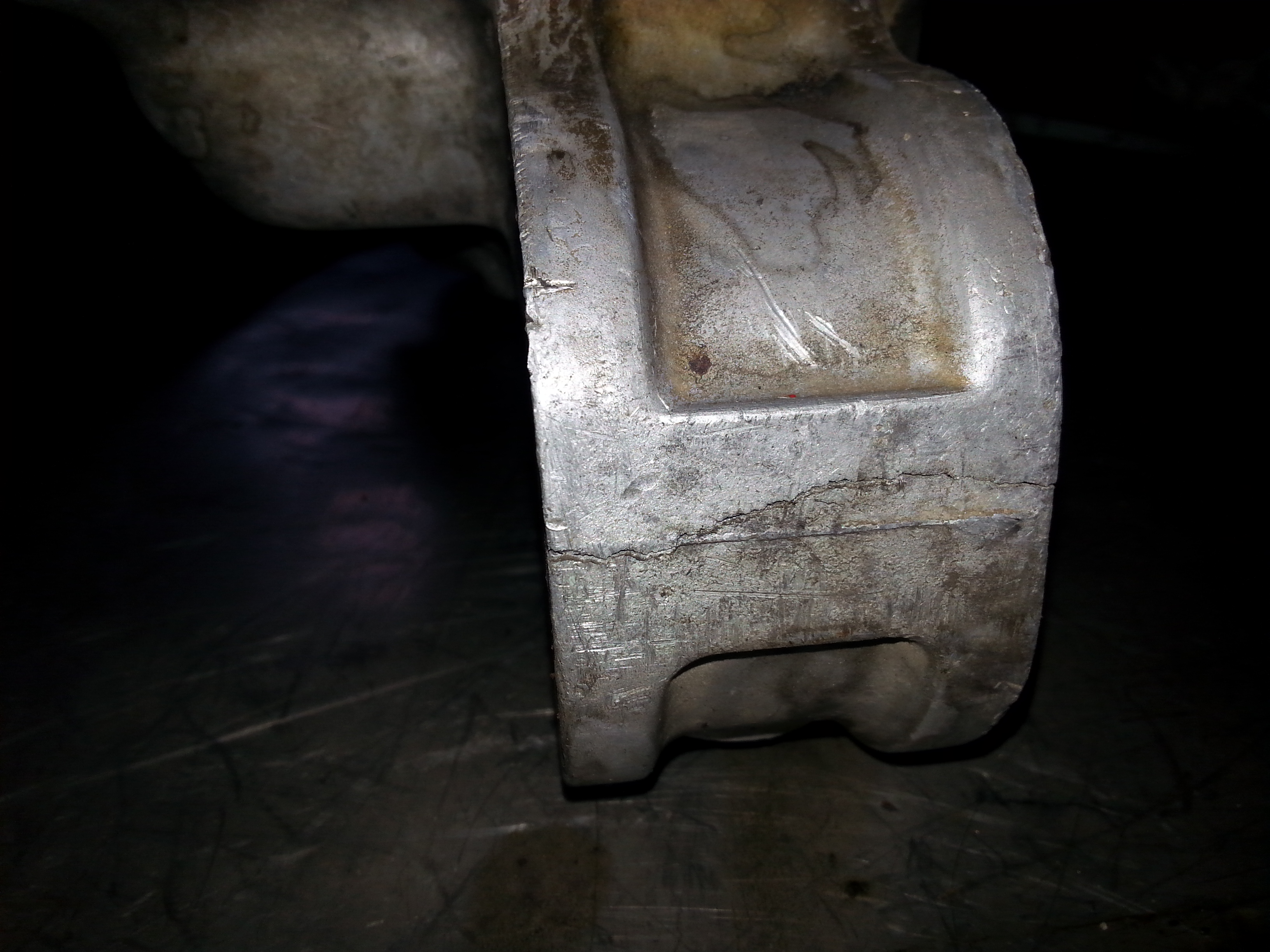

ça commence mal : l'inspection du carter de queue de boite, après démontage des cages à roulements et nettoyage approfondi révèle une fissure de l'anneau qui tient le silent bloc... à la benne, il faut recommencer avec un autre carter.
Heureusement j'ai ça en stock, cf la photo ci dessous (on voit le carter et son "anneau" pour y glisser le silent-bloc)

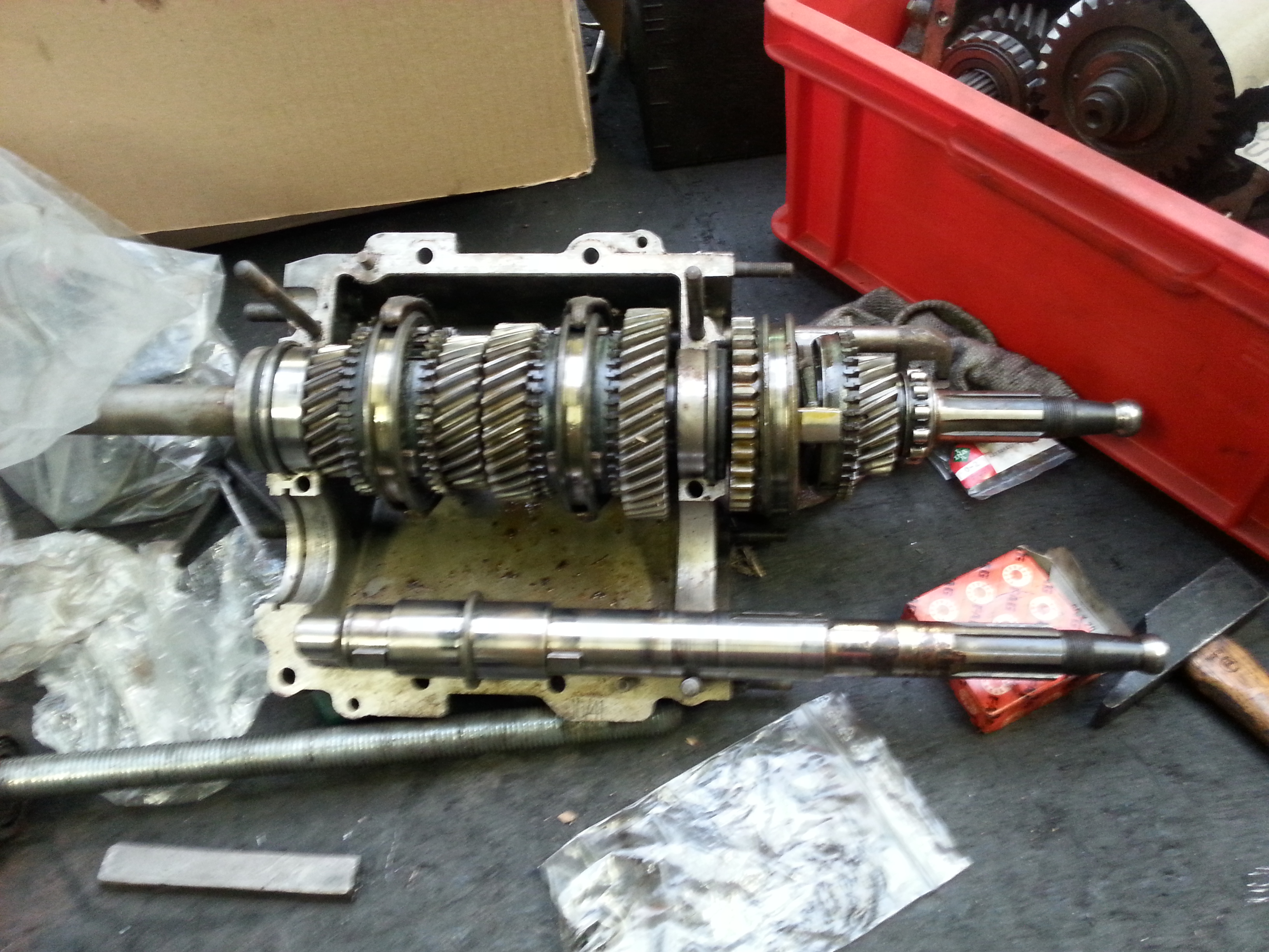

Remontage des 2 arbres dans le demi-carter.
ça parait simple mais il y a tout un protocole à respecter : il faut retirer l'axe de 5° et de marche arrière avec la fourchette, mettre tout en place, refermer avec l'autre demi-carter sans oublier le pignon fou de marche arrière qui se fait la malle une fois sur deux, remonter l'axe et sa fourchette avec la rondelle frein et mettre les billes de verrouillage. De toutes façons ça ne rentrera pas si on fait mal !!
Je me rends compte qu'un goujon manque à l'appel en refermant la queue de boite !! (bravo pour les vérifications avant remontage !! :roll: )
(edit : orthographe !! :oops: ) (re edit : hébergeur d'image qui a planté)
Dernière modification par hipolyte le jeu. nov. 08, 2018 10:59 pm, modifié 5 fois.
C'est clair que les baladeurs étaient fatigués :couic:
Ça devait craquer :areuh:
hipolyte
Messages : 1253
... la vieille boite sert encore de donneuse de pièces...
et au galop puisque le joint-colle prend vite !!
Voilà, tout est en place. Le silent-bloc de queue de boite a été emmanché également. Il ne reste plus qu'à se rassurer (ou se faire peur !!) et essayer toutes les vitesses...
ouf ! tout passe, sans forcer. Il ne reste plus que la cloche de boite et elle sera prête à être remontée !!
(il faudra avant cela lui rajouter le support inférieur qui n'est pas en place, mais je n'ai pas encore reçu les silent-blocs d'échappement qui sont dessus...)
Dernière modification par hipolyte le jeu. nov. 08, 2018 11:01 pm, modifié 4 fois.

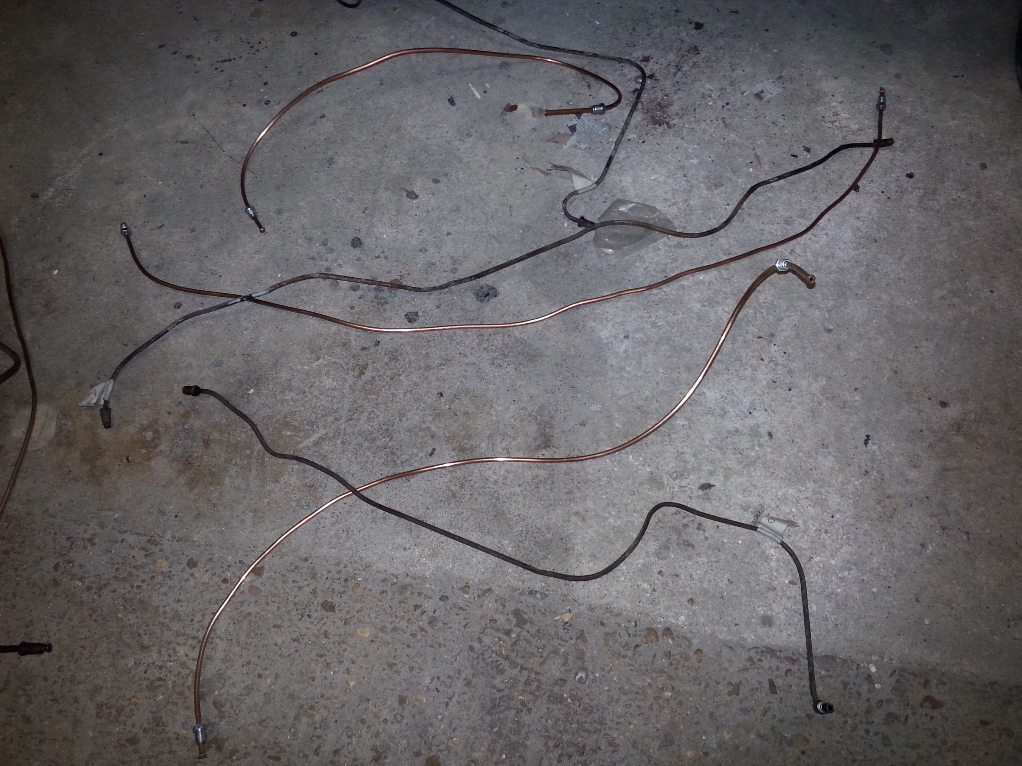

J'ai reçu les tuyaux de freins neufs, il faut les former et les mettre en place.

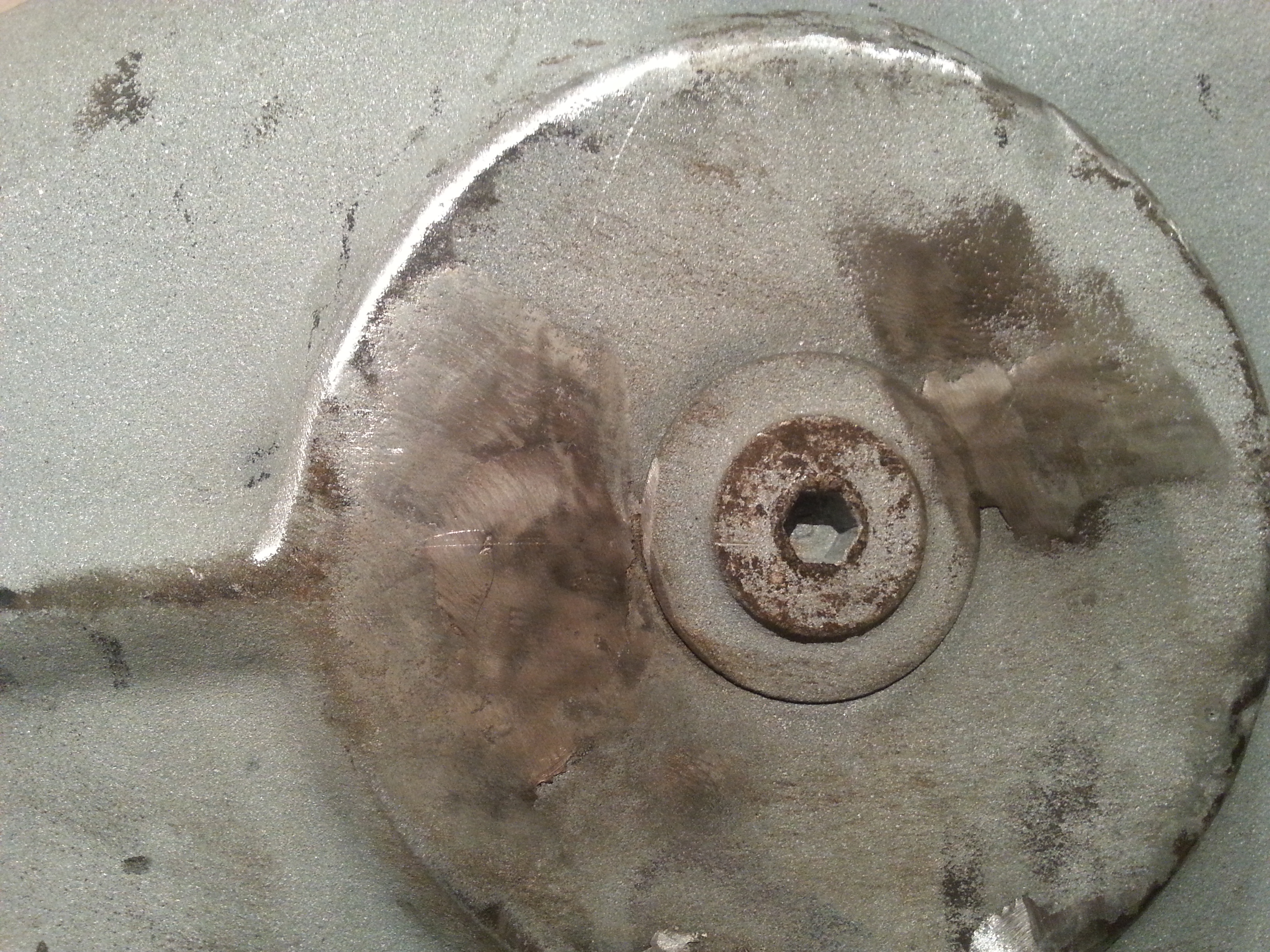

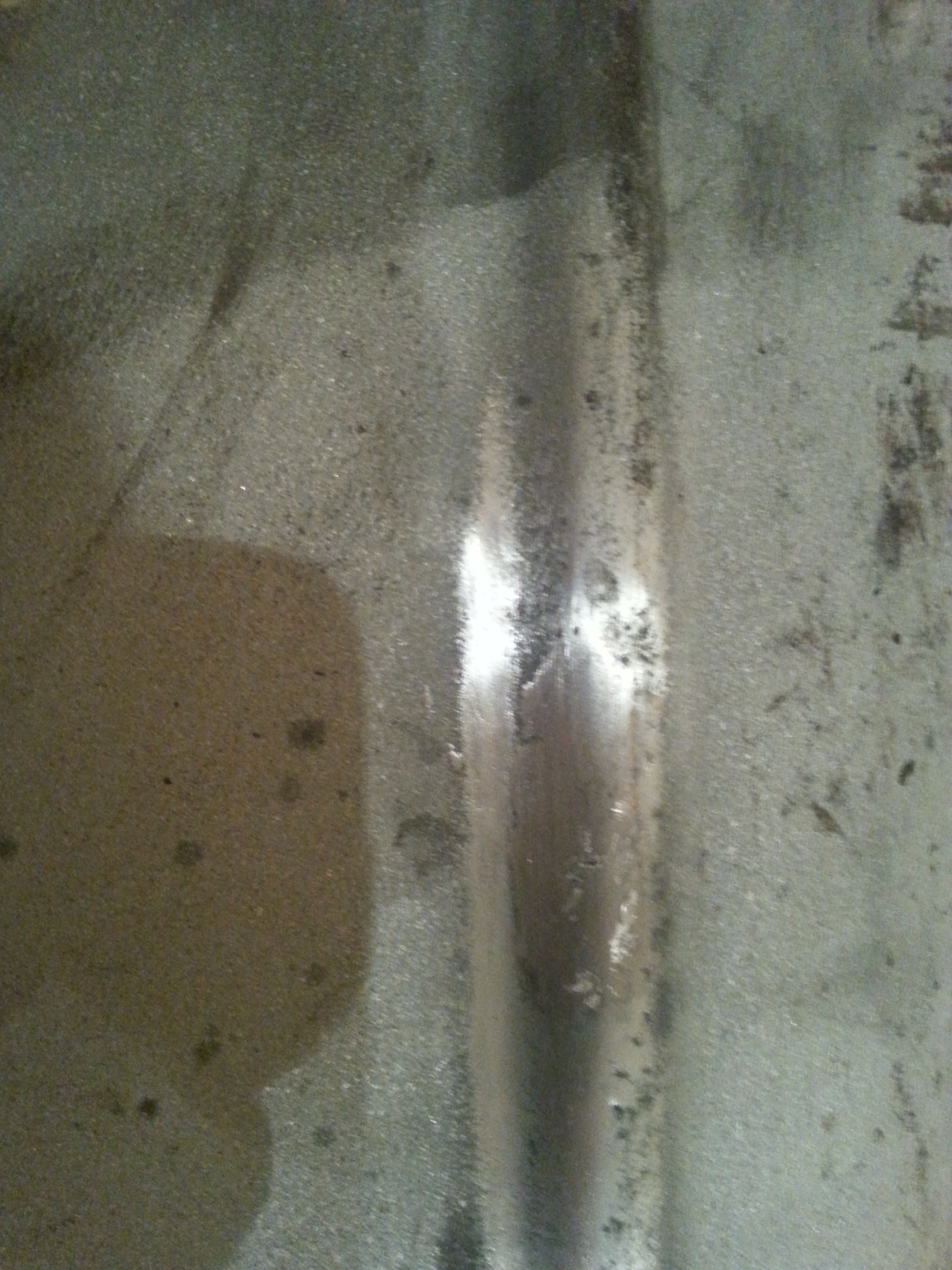

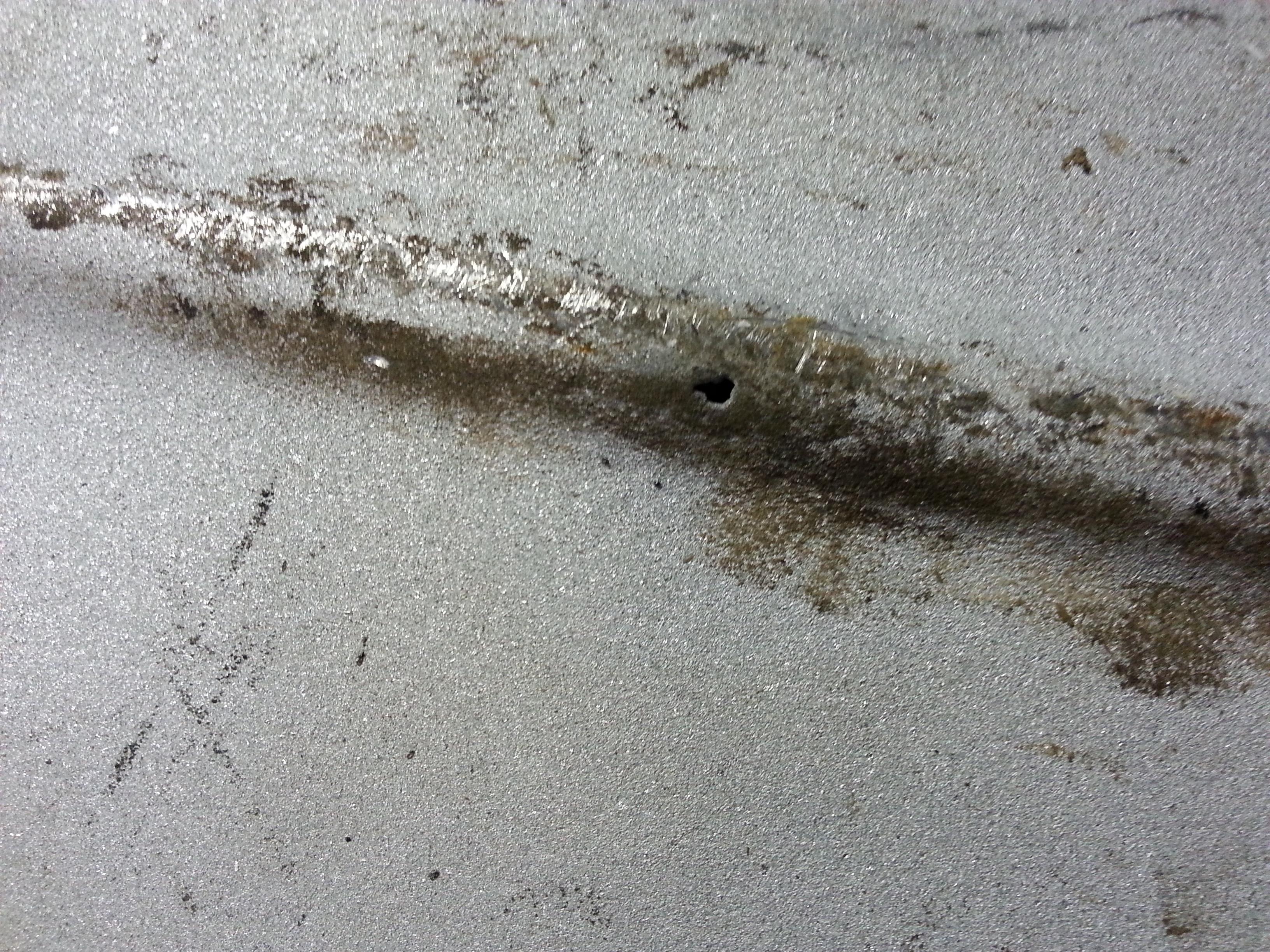

Bref : c'est un réservoir d'occasion, qui a été sablé et métallisé par un précédent propriétaire, dans le but de le réutiliser.
Je commence par la chasse aux trous... Il y en a une petite demi-douzaine, minuscules. Le plus gros fait un bon millimètre de diamètre.
Dernière modification par hipolyte le jeu. nov. 08, 2018 11:04 pm, modifié 1 fois.
hipolyte
Messages : 1253
Il existe des kits de traitement des vieux réservoirs (Restom). Le principe est de dérouiller, dégraisser, puis enduire l'intérieur d'une résine consistance "miel" qui laisse une couche de protection d'1,5 mm d'épaisseur. Il faut retourner dans tous les sens le réservoir pendant une heure, mais ça vaut le coup car c'est très efficace.

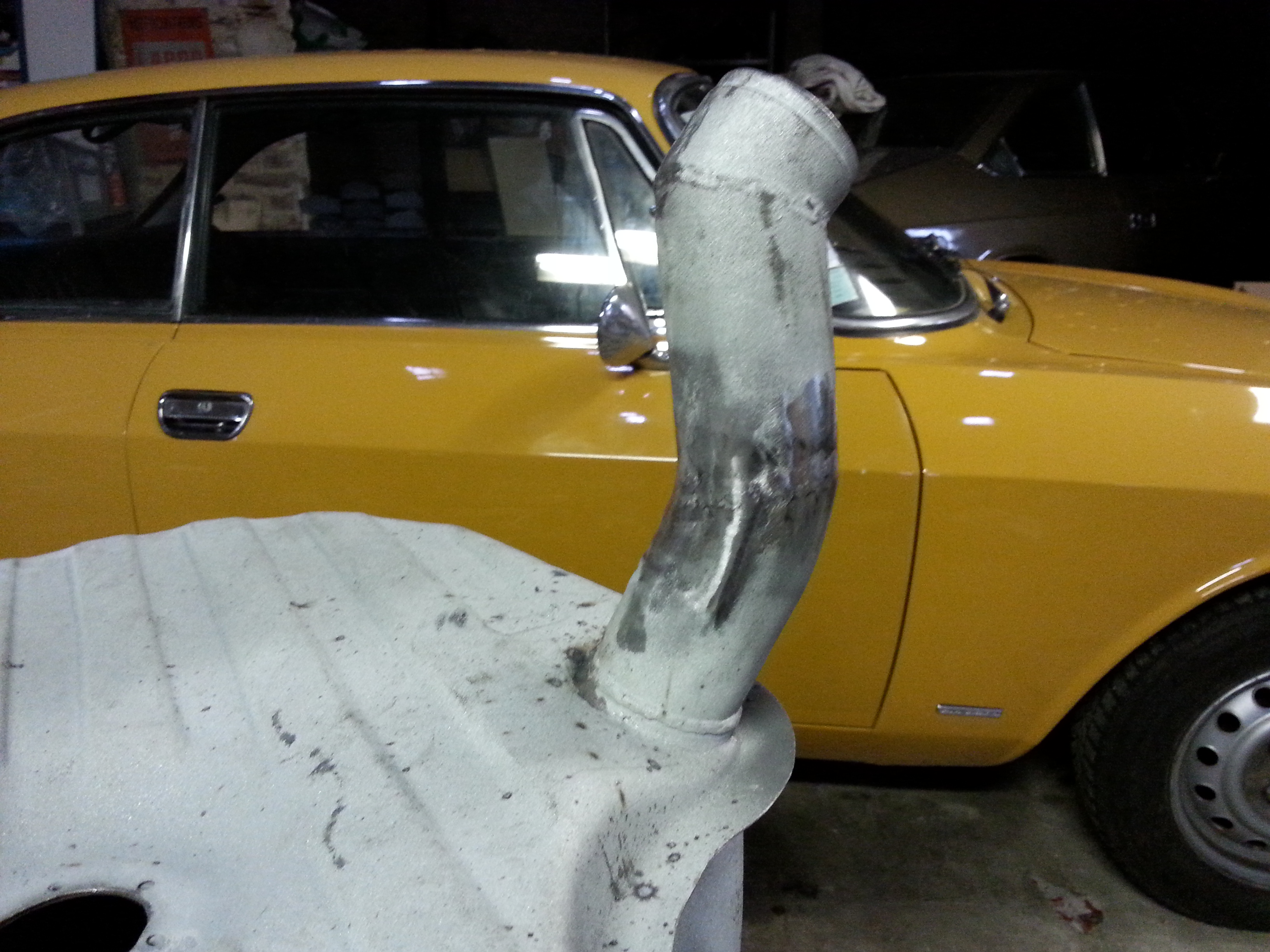

Je commence donc par boucher les trous à l'étain... (il est dégazé depuis longtemps, pas de risque de faire BOUM !)
Pour finir, avant le traitement à la résine, j'essaie le réservoir en place. Il finit par rentrer avec bien du mal, et là : horreur : la goulotte est trop haute de 2 cm par rapport au centre de la trappe à essence...
D'où provient donc ce réservoir ??? Peut-être d'une berline...
Il faut donc raccourcir le tuyau de la goulotte et ressouder au MIG puis étancher à l'étain :
Enfin, tout parait correct. La dernière étape, avant de mettre la résine, consiste à dégraisser l'intérieur avec de l'acétone, ce qui permet de vérifier son étanchéité. Cette fois il n'y a plus de fuite, mais la résine s'impose quand même, car il ne tarderait pas à repercer !
Dernière modification par hipolyte le jeu. nov. 08, 2018 11:06 pm, modifié 1 fois.

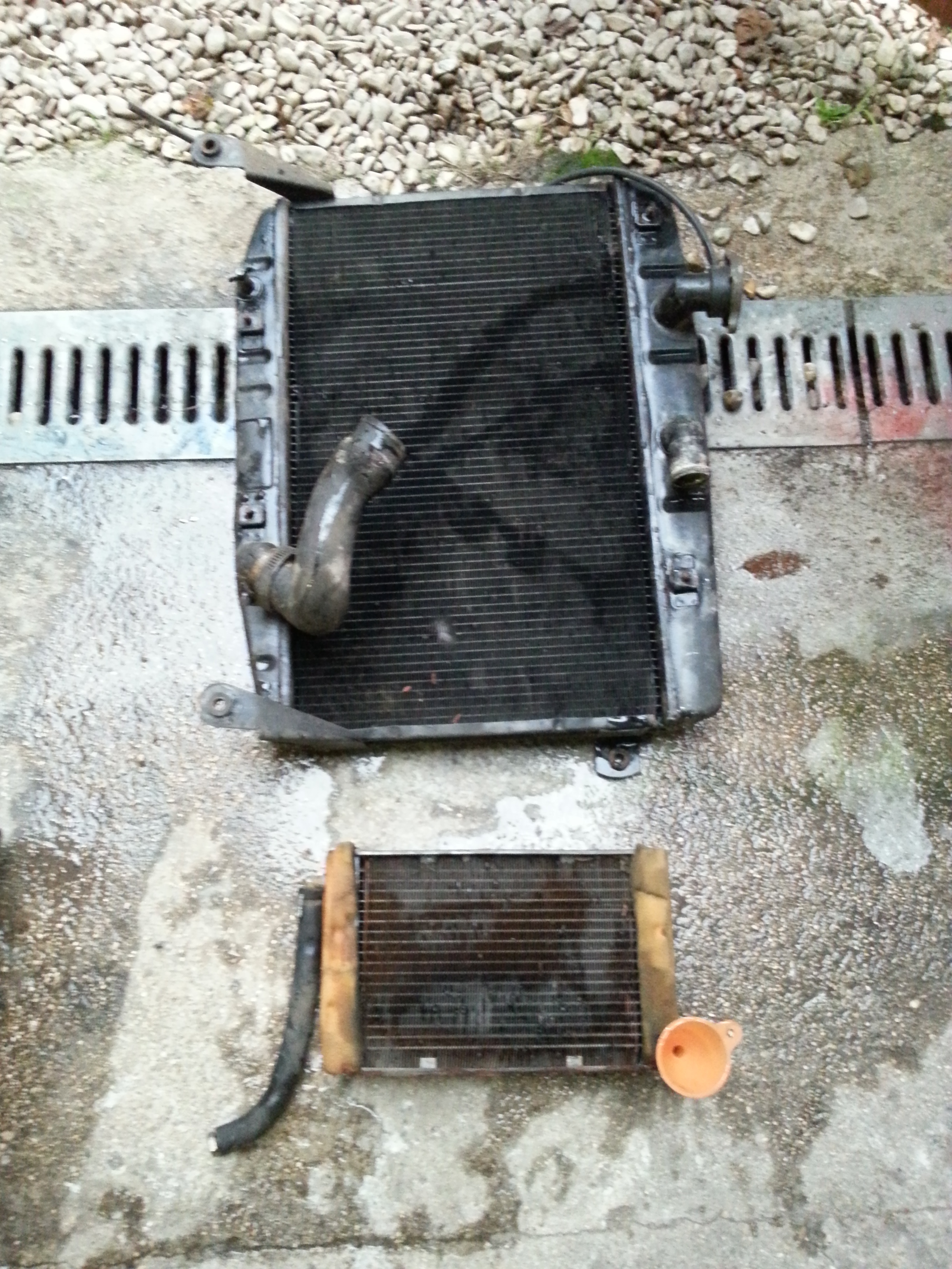

Enfin, le temps de s'occuper du réservoir, j'ai exhumé des réserves un radiateur de refroidissement et de chauffage. Ils sont censés être en parfait état, mais je les ai remplis de solution détartrante-nettoyante spéciale.
A première vue ils ne fuient pas...

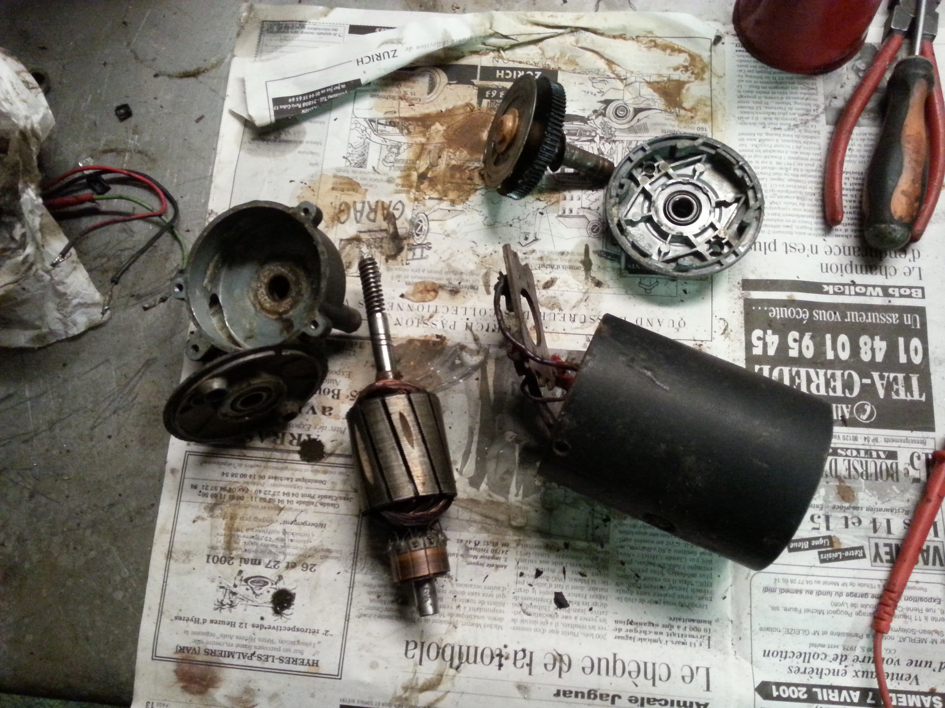

Hier tentative de réparation du moteur d'essuie-glace, grippé.
Pas bien compliqué, après 1 heure il tournait, mais l'eau s'étant infiltrée à l'intérieur pendant les quelques 20 ans d'exposition aux intempéries, il a le plateau de contacts qui est abîmé...
Considérant que c'est un élément de sécurité, j'ai décidé de le remplacer par un neuf... Les impôts ne m'ont pas tout piqué.

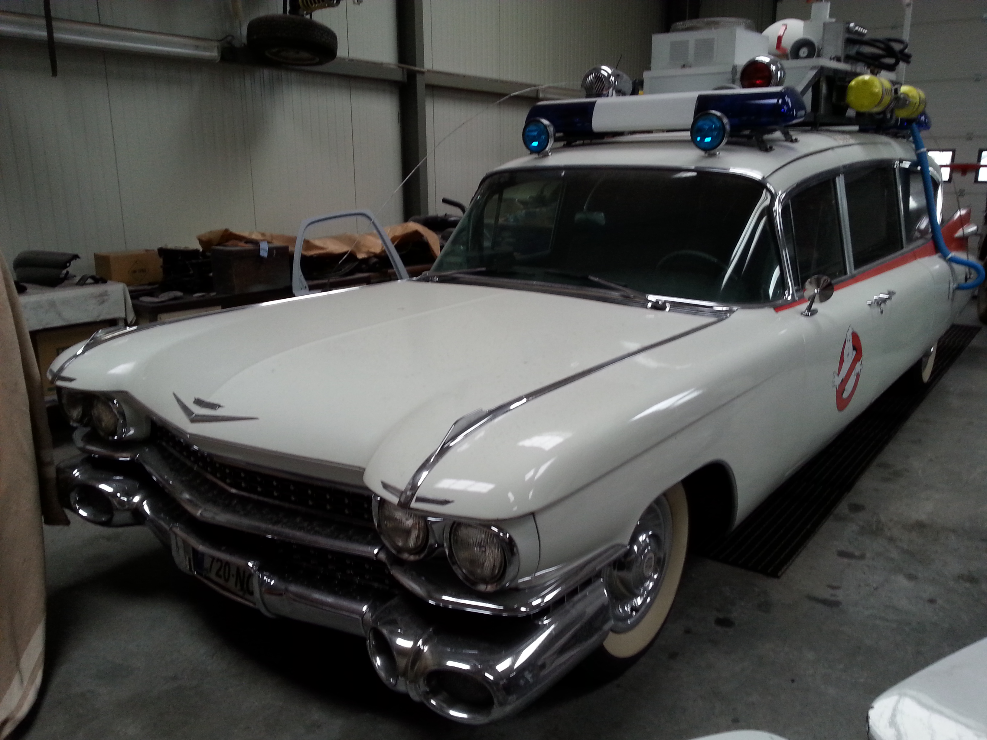

p'tit jeu : c'est quoi celle-là ??
Dédicace à Toutenglisse :
Ghost buster et general Lee :-o :love:
La blanche j'ai pas trouvé :oops:

speedturbo33 a écrit :Ghost buster et general Lee :-o :love:
Je t'aide : de la fibre, et origine US...

Excalibur ?
hipolyte
Messages : 1253
philippe87 a écrit :Excalibur ?
:bravo2:
