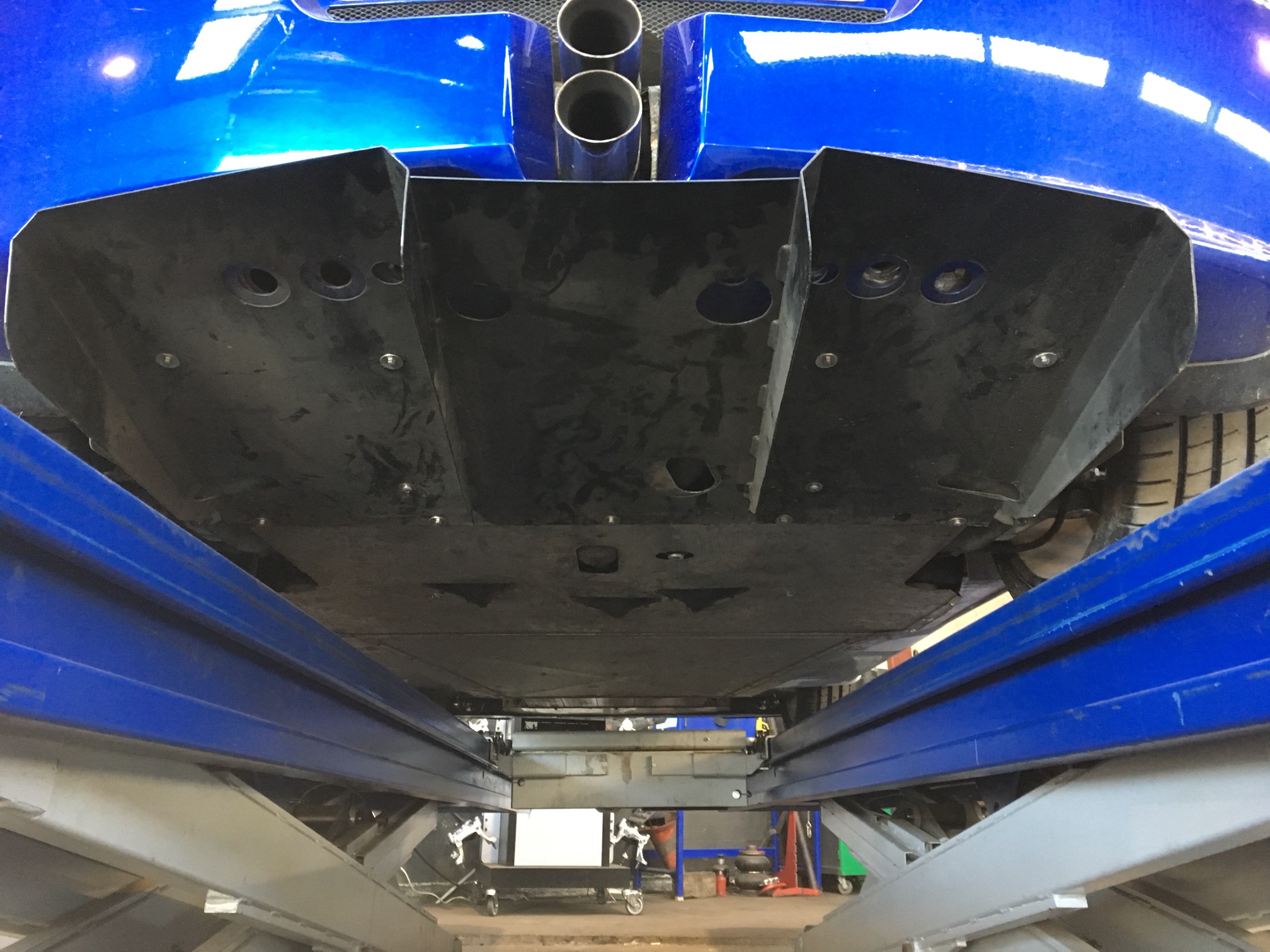

Bon, je ressors de la ou je devais faire la géo : 2h et rien n'a bougé ... :roll:
- Hauteur de caisse : ils savaient pas faire, ils ont pas réussi a faire mieux que 140/140. Vous confirmez bien qu'avec les Nitron Street Series 2, on peut descendre a 120/120 ?
Le ressort était totalement libre si on allait en dessous de 140mm (avec le poids de la voiture, j'imagine que ca aurait suffit a remettre le ressort en contrainte, mais ils ont pas voulu aller plus bas.
Bon à la rigueur, 140/140, pourquoi pas.
- Carrossage arrière : ils n'ont pas trouvé de clé allen qui permettait d'accéder a une des tete de vis pour insérer une cale :roll: Ca bloquait avec l'amorto. Probleme connu ?
- Pince : ah mais il faut tomber le fond plat (pour accéder au contre écrou coté ancrage du triangle) ? mais on a pas le temps, faut revenir demain
Et le garage fermait à 18h. Donc au final, 2h de perdues, je suis censé y retourner demain, mais je vais decommander je pense, et trouver un VRAI spécialiste, quitte à lui emmener sur plateau.

Pour le carro, j'ai vu sur l'écran les valeurs : -2.3° à l'arrière => une cale de 1mm à remettre pour avoir 2°, et à l'avant, j'ai +/- -0.2° : retirer 3 cales pour avoir -0.95° (proche de 1°).
Je vais régler mes pinces avec un fil à pêche, et j'irais à Toulouse la faire, j'ai un contact la bas :jap:
Effectivement l'amortisseur gêne pour dévisser les vis allen.
Eh ben tient toi bien il suffit d'enlever l'amortisseur pour avoir accès aux vis du coup. :gurk:
Ça prend 2 min avec une deboulonneuse...
Et lotus qui t'envoie là bas, ça reflète bien le niveau d'exigence des garages lotus...
Et puis un garage sans appareil de géométrie ça fait vraiment pas sérieux alors un garage Lotus sans geo c'est le comble. Si il y a bien une marque où tu le rentabilises vite c'est chez Lotus, sans compter que c'est un gage de sérieux pour le client...
Mais bon visiblement en travaillant comme ça ils arrivent à suffisamment bosser. Moi ça me fait halluciner.

Sur mon speed j'arrivais à accéder aux vis allen mais il me fallait une rallonge avec la douille allen et je suis en nitron 46mm.
en faisant tourner le ressort d'amorto la rallonge se glisse entre deux spires et ça passait au poil de cul (mais je suis en 46 ça doit jouer du coup)

Voila, c'est une des solutions. Y'avait aussi dévisser le toe link (foutre la pince au taquet) et hop le porte moyeu est pivoté, et a mon avis, ca suffisait à accéder a la tete de vis.
