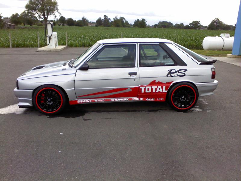

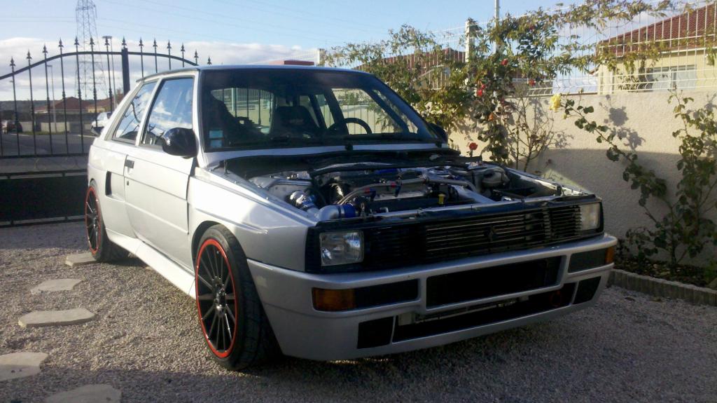

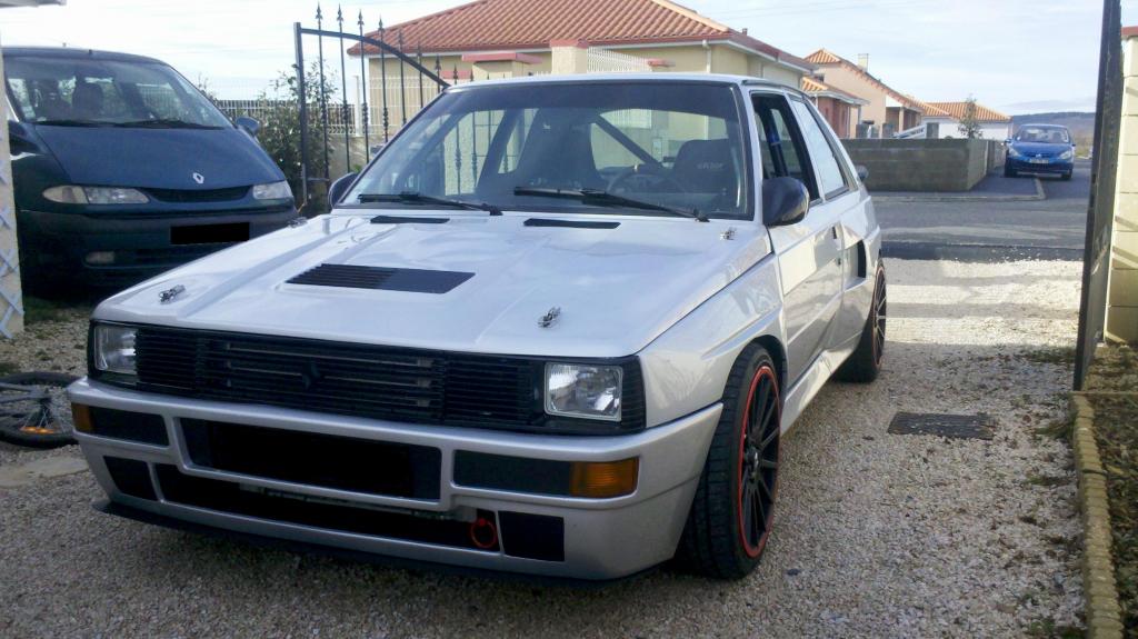

yan a écrit :voila en quelques photo les principales lignes de ma 11 maxi T16
train avant complet clio GRA mecano soudées avec amortisseurs bilstein combines filettés avec les tiges en 50 retarés viarouge + coupelles reglables, train triangulés clio/megane GRA
etriers brembo 4 pistons avec disques en 305 berceau megane souder avec cremailler megane egalement
axe de pivot en 25cd4S car les autres me plaisaient pas trop et je ne sais pas en quelle matiere ils etaient fait lorsque je l ai achete
train arriere de 19 16s reglable ( bientot remplacer par un de scenic plus large de 2.5 cm par coté ) avec montages des fusees clio RS cup amortisseurs combinees filletees arr clio rs cup
pour les transmissions
embrayage helix diametre 215 4 patins renforces pour encaisser 40mkg
boite avec autobloquant baschi a disque ( distribué par puppo ) avec couple conique 15/61 fabrique sur mesure dans un acier 16NC6 ,la matiere est du HRCS4 ( pour ceux qui conaisse) en gros c est un acier pour l aeronautique, les verrous sontrenforcés tout les roulements/ synchros/ pignon,3/4 baladeur neuf et jumelle de renfort de 5EME montés, et une pignon de 5 plus court de speeder a etait monté ( 33/37)
un petit apercue de l autobloc, taré a 45%
des piquages ont etaient instalés pour permettre de monter un radiateur d huile pour refroidir l huile de boite dans l imediat ca reste sans radia on verra a l utilisation
pour les cardans des renforces sur mesure sont en cours de fabrication car ca fait 2 fois que je pete le cote gauche

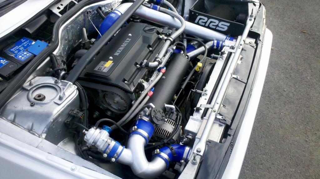

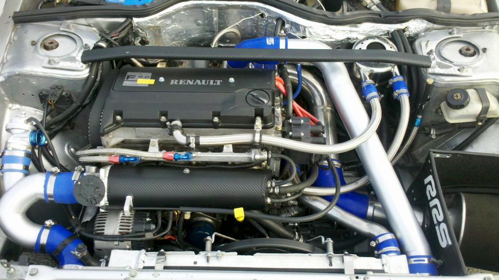

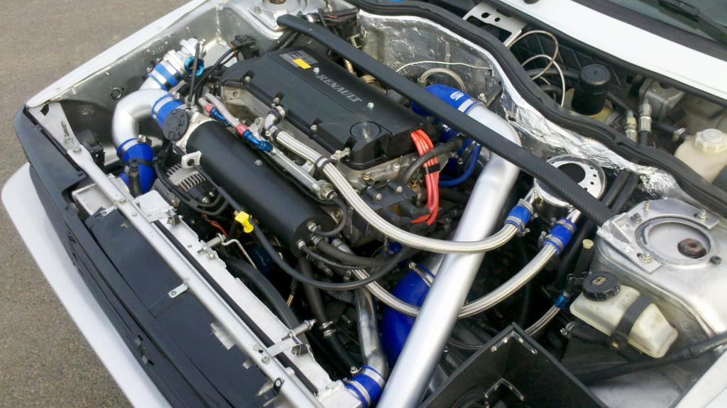

pour la meca
bas moteur F7P de clio 16S toujours en 1800
pistons forgees woosner
bielles d origine mise au poids
jdc cometic
culasses megane2.0L 16s
aac clio williams recaller a ma facon
injecteur 400cc elta T16 EVO
collecteur d echap 4 en 1 inox avec wg externe tial diametre 38
turbo GT28RS71R trim 52 carter echap 86
collecteur admi sur mesure papillon en 60
allumage etincelle perdue
durite essence avia
radiateur d eau sur mesure en alu
dump valve greedy
echangeur sur mesure dimensions largeur 88 hauteur 30 epaisseur 10
injection sybelle C4+ mappé par mes soins strategie de depart configuré shift light active, etc etc

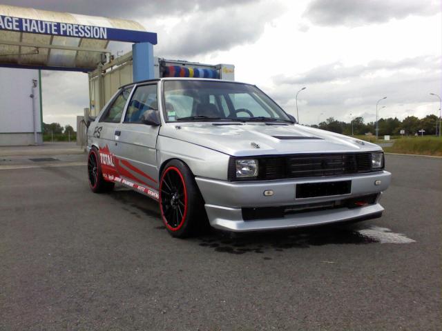

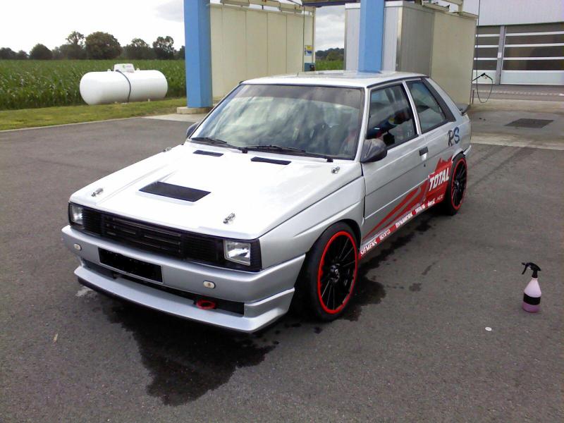

et voila l auto avec son kit maxi

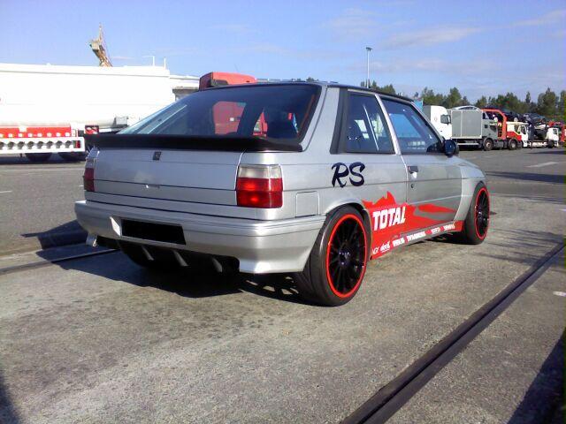

en mode avec les jantes pistes + slicks

elle me fait vraiment penser à une audi quattro !
c'est un kit carrosserie d’époque ?

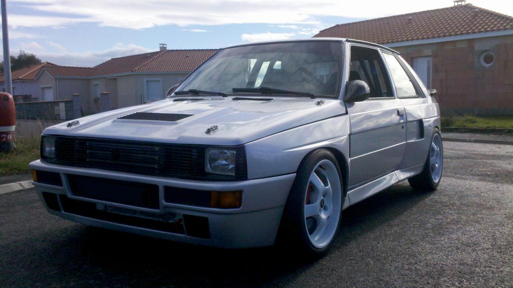

Il est parti de la r11 et il l'a faite évoluer en permanence, quand je l'ai connu en 1999 il avait encore le bloc d'origine et elle marchait déjà très bien à l'époque. Ensuite il est passé au 2,0lT 8s pendant un moment pour enfin passer au T16. Et le top c'est qu'il a fait évoluer le châssis en parallèle.
Pour le kit carrosserie je sais plus d'où il vient. La prise d'air sur le capot est celle de la 5 turbo.
Avant elle avait une deco et des jantes groupe A que je trouvais bien plus jolie que les jantes actuelles qui gâchent un peu je trouve.
J vais essayer de récupérer les photos.

speedturbo33 a écrit :Il est parti de la r11 et il l'a faite évoluer en permanence, quand je l'ai connu en 1999 il avait encore le bloc d'origine et elle marchait déjà très bien à l'époque. Ensuite il est passé au 2,0lT 8s pendant un moment pour enfin passer au T16. Et le top c'est qu'il a fait évoluer le châssis en parallèle.
Le bouclier avant provient d'un lancia delta integrale evo, il s'intègre très bien :II:
Happy Speedy a écrit :Très joli boulo :jap:
Mais je trouve aussi que le kit large est un peu trop...
Et au final, ça avance bien ? Des vidéos sur pistes ?
Oui elle va très bien, j'essaierai de chopper des vidéos.
Pour le kit large, vu les voies qu'il a c'était nécessaire et je trouve que ça lui va bien. Moi c'est surtout les jantes actuelles que j'aile pas trop, je preferai ses ex jantes provenant de clio groupe A :love:

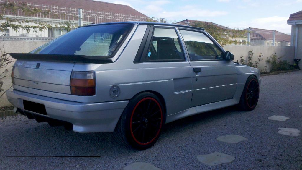

Avec l'ancienne deco et sans les voies arrières larges :
Messages : 120977
Curieusement, cette version fait, à mon avis, beaucoup plus tuning que celle avec le body-kit élargi.
Oui les photos au lavomatic ça fait piche là quand même :D
senior a écrit :Curieusement, cette version fait, à mon avis, beaucoup plus tuning que celle avec le body-kit élargi.
C'est vrai en grande partie à cause des roues et au diffuseur je pense.
