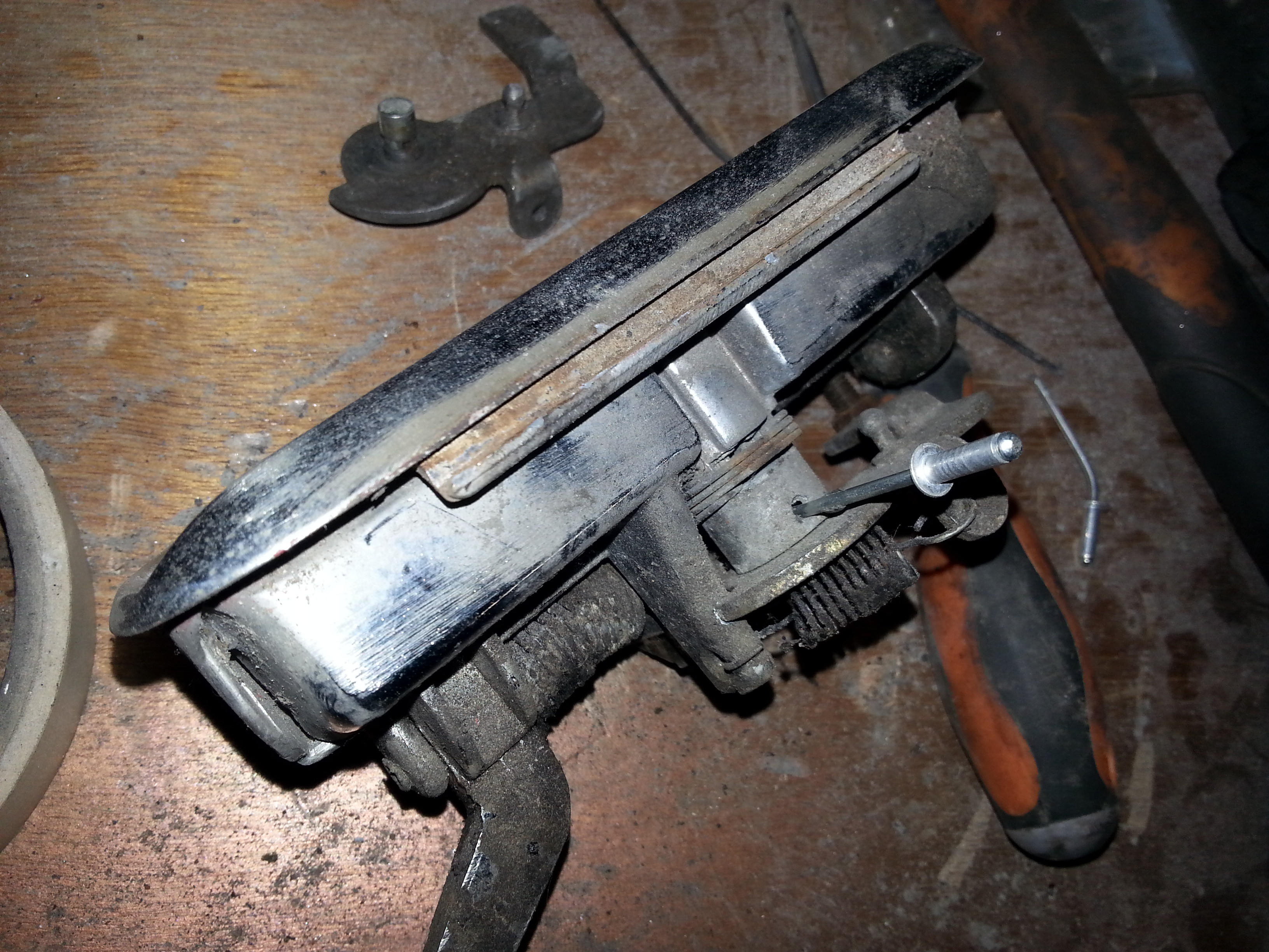

Dans la série "prise de tête" (j'ai abandonné les recherches du quizz de la "culture automobile par Senior"), et comme la voiture est chez le peintre, je me suis rabattu sur les serrures aujourd'hui...

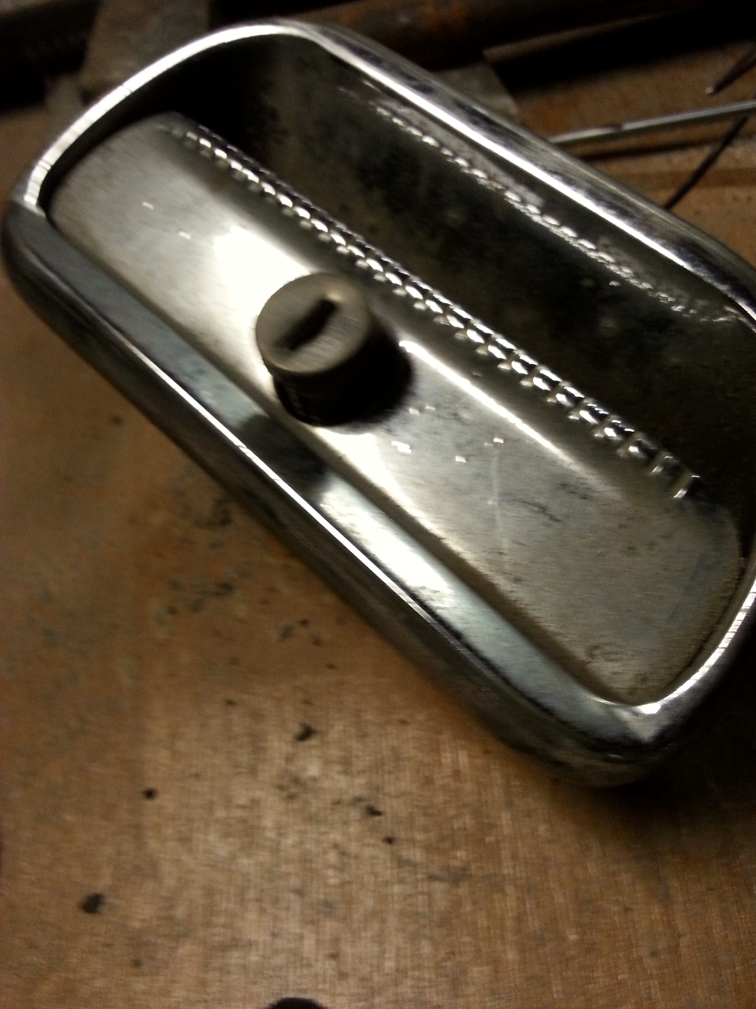

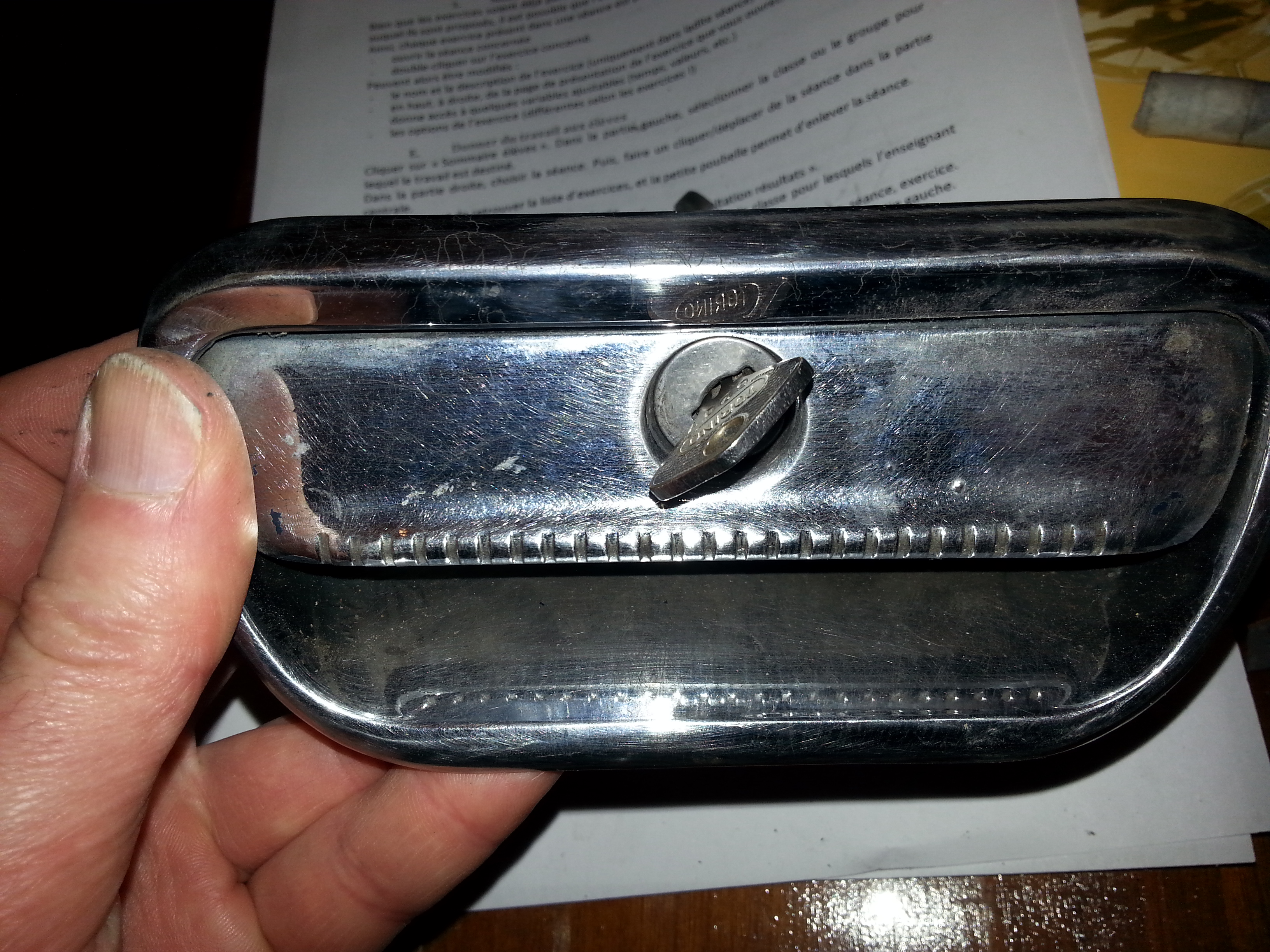

Il est toujours bon d'avoir une voiture qui ferme à clé, mais bien sûr j'ai un gros stock de clés dont aucune ne rentre dans mon stock de poignées de portes...

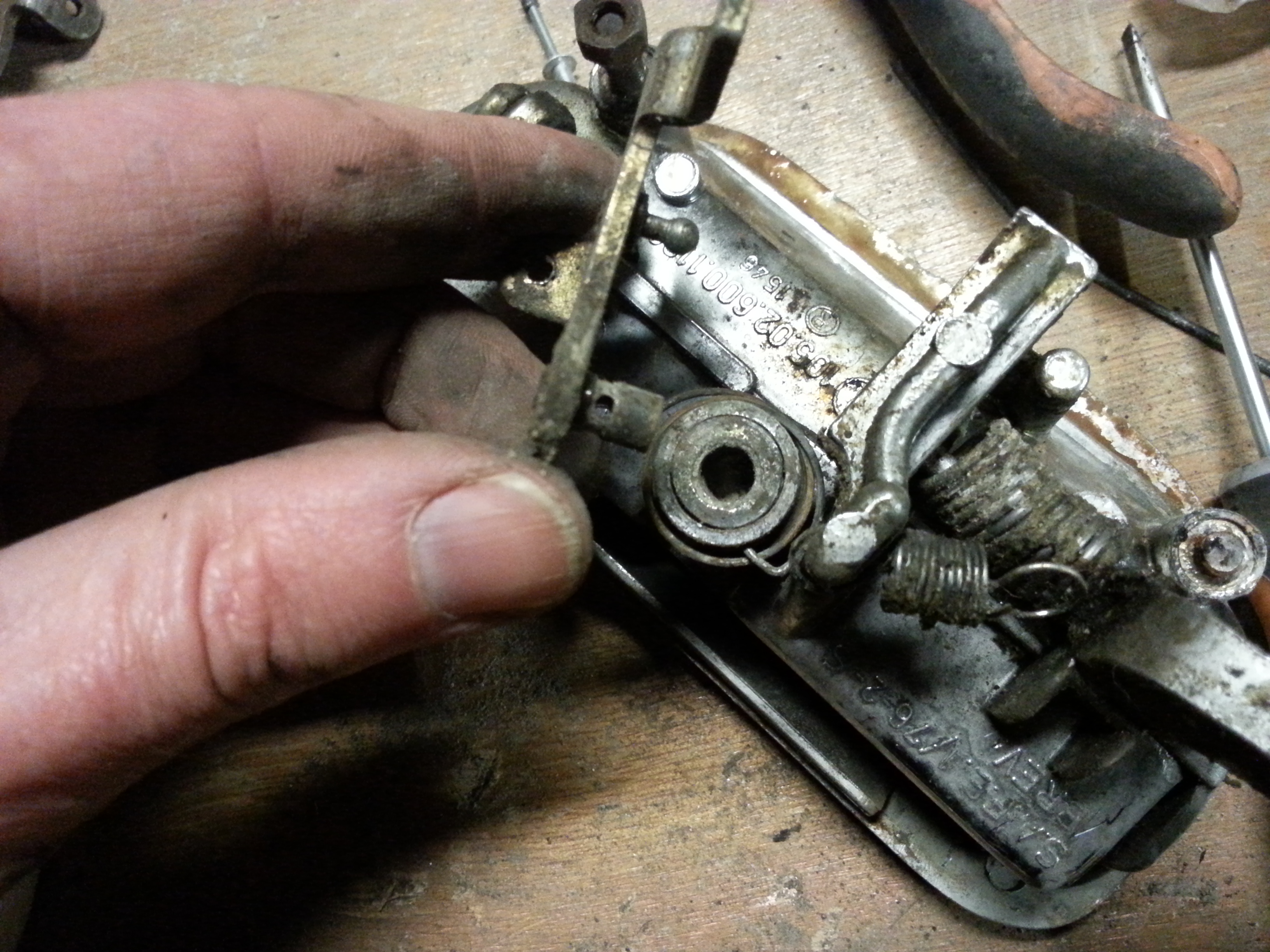

Il faut donc démonter... (ou commander un jeu de poignées, 260€...)
Déjà : pour sortir le barillet il faut être motivé : il faut chasser un axe minuscule avec les moyens du bord...
... puis sortir le système de blocage d'ouverture de porte.
... Le barillet suit...

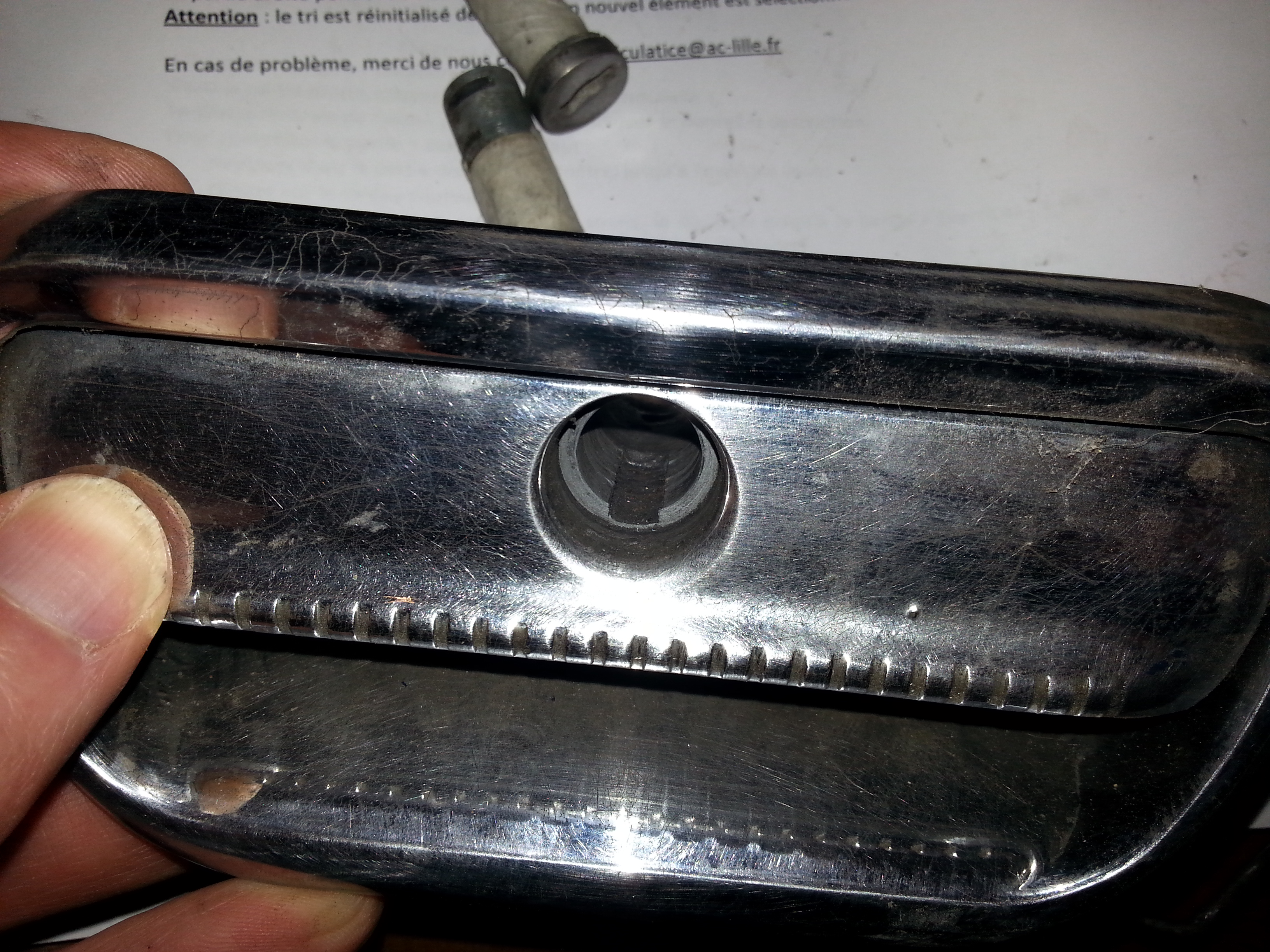

... démontage de tous les barillets, histoire d'avoir de la pièce d'avance : (je les enroule dans le scotch pour ne pas perdre les petites pièces)
... Le logement du barillet, avec ses rainures de blocage :
Dernière modification par hipolyte le jeu. nov. 08, 2018 11:14 pm, modifié 3 fois.

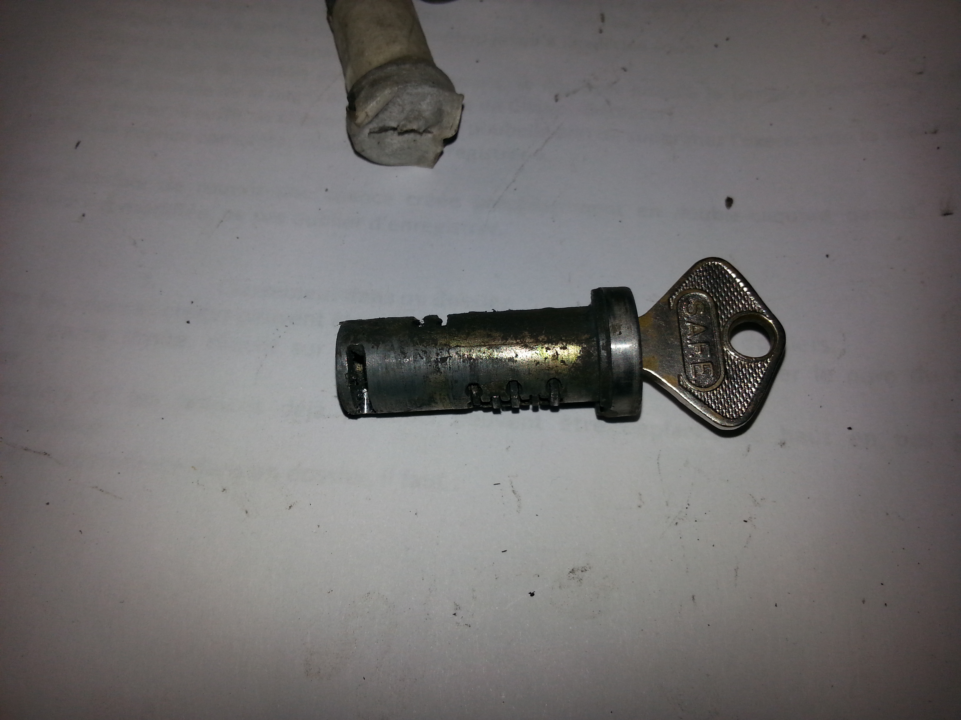

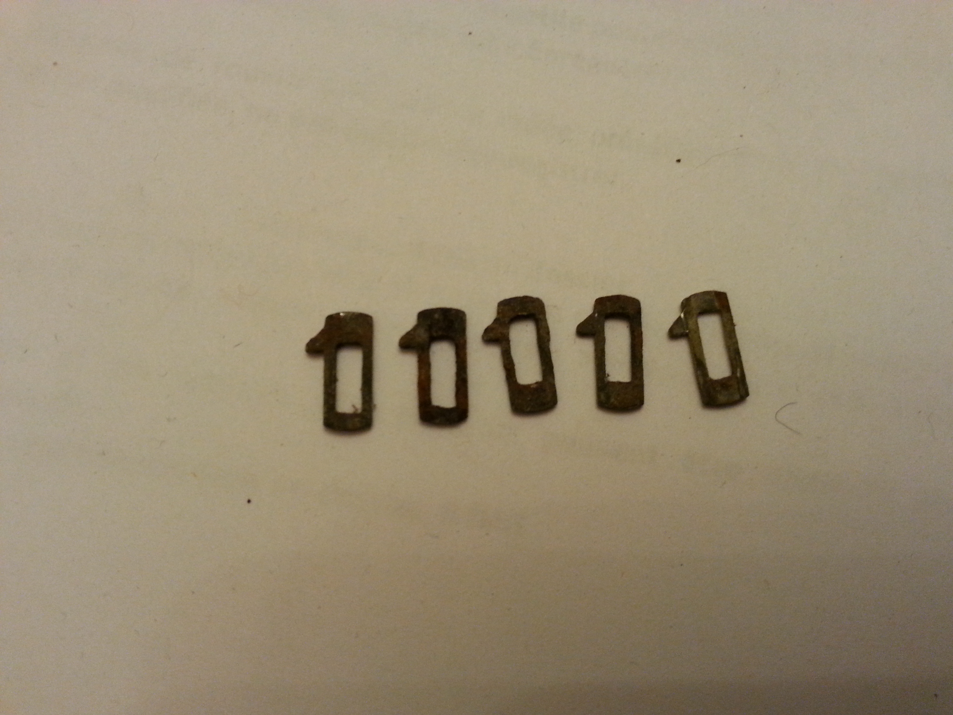

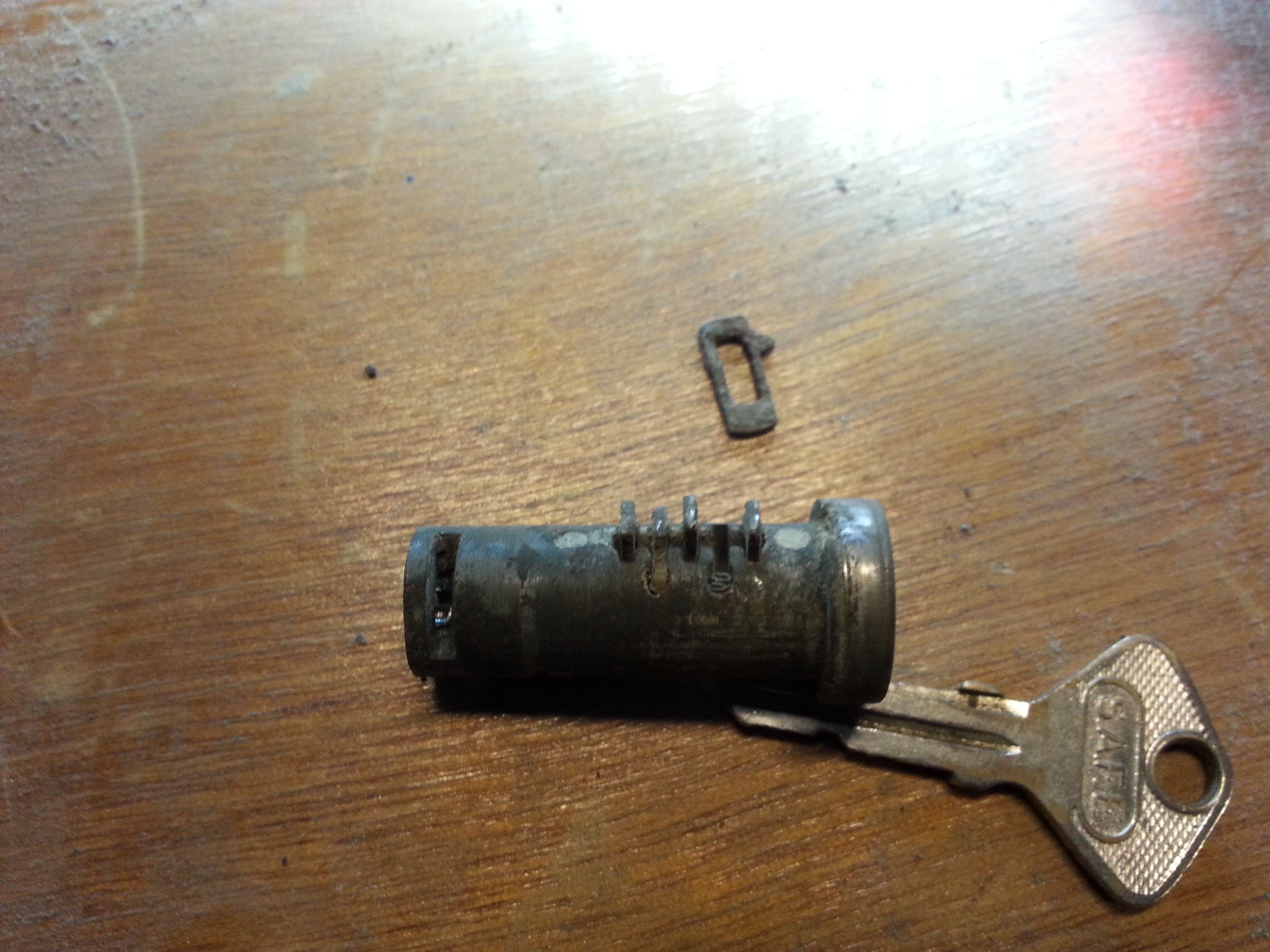

Le mécanisme de blocage est simple : de petites pièces métalliques se déplacent quand on met la clé. Elles "rentrent" à l'intérieur du barillet qui devient bien cylindrique, permettant le mouvement.
Je démonte les barillets dans lesquels mes clés ne rentrent pas, ce qui me donne des pièces détachées :
Il n'y a plus qu'à jouer avec toutes ces petites pièces et leur microscopique ressort et les apparier avec la clé pour que le barillet soit fonctionnel. J'y vais à tâtons devant la cheminée (ça caille dans le garage !) ...
Un petit essai dans une poignée de porte : c'est tout bon !
J'ai fait la même chose avec un second barillet.
Donc elle fermera à clé mais je n'ai qu'une clé pour le moment !!

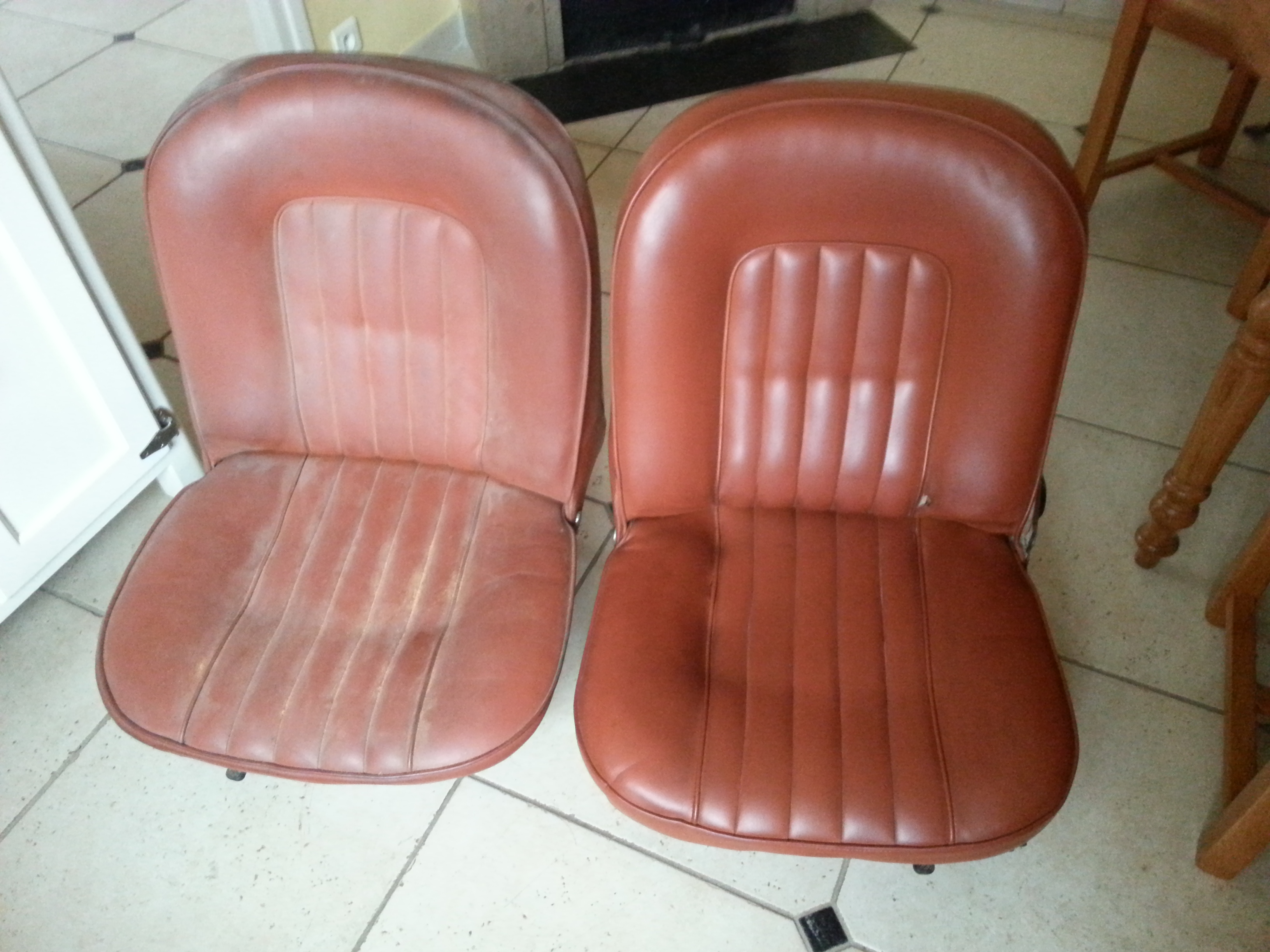

Restons sur le travail de l'intérieur : après avoir démonté et refait les panneaux de porte (j'ai changé les cartons et remonté le tissu d'origine après un bon nettoyage), je me suis attaqué aux sièges.
Déjà un bon nettoyage (les défauts de coutures seront repris un peu plus tard.) : il suffit d'un peu de temps, de produits spéciaux (gamme Restom, très efficaces) et d'une playlist dynamique. Après le (fastidieux) nettoyage, un enduit de protection est appliqué :

Le Avant / Après est :-o Ca vaut bien le coup d'avoir épuisé la playlist.
Messages : 121014
hipolyte a écrit :... Samuel le carrossier-peintre, m'a convaincu de choisir une peinture un peu satinée plutôt que "miroir". Il n'est pas question de faire une restauration style "rat", mais plutôt de lui donner une certaine patine...
C'est excellent ça, nos amis brits seraient fiers de toi... a lot of work involved to keep this car so delightfully mellowed :D
PS : avec ça, les sièges vont paraître presque trop propres :areuh:
Messages : 35734
impressionnant le travail de rafraichissement des sièges. :-o Ca sent l'huile de coude et le pied de bœuf de l'autre coté de mon écran.

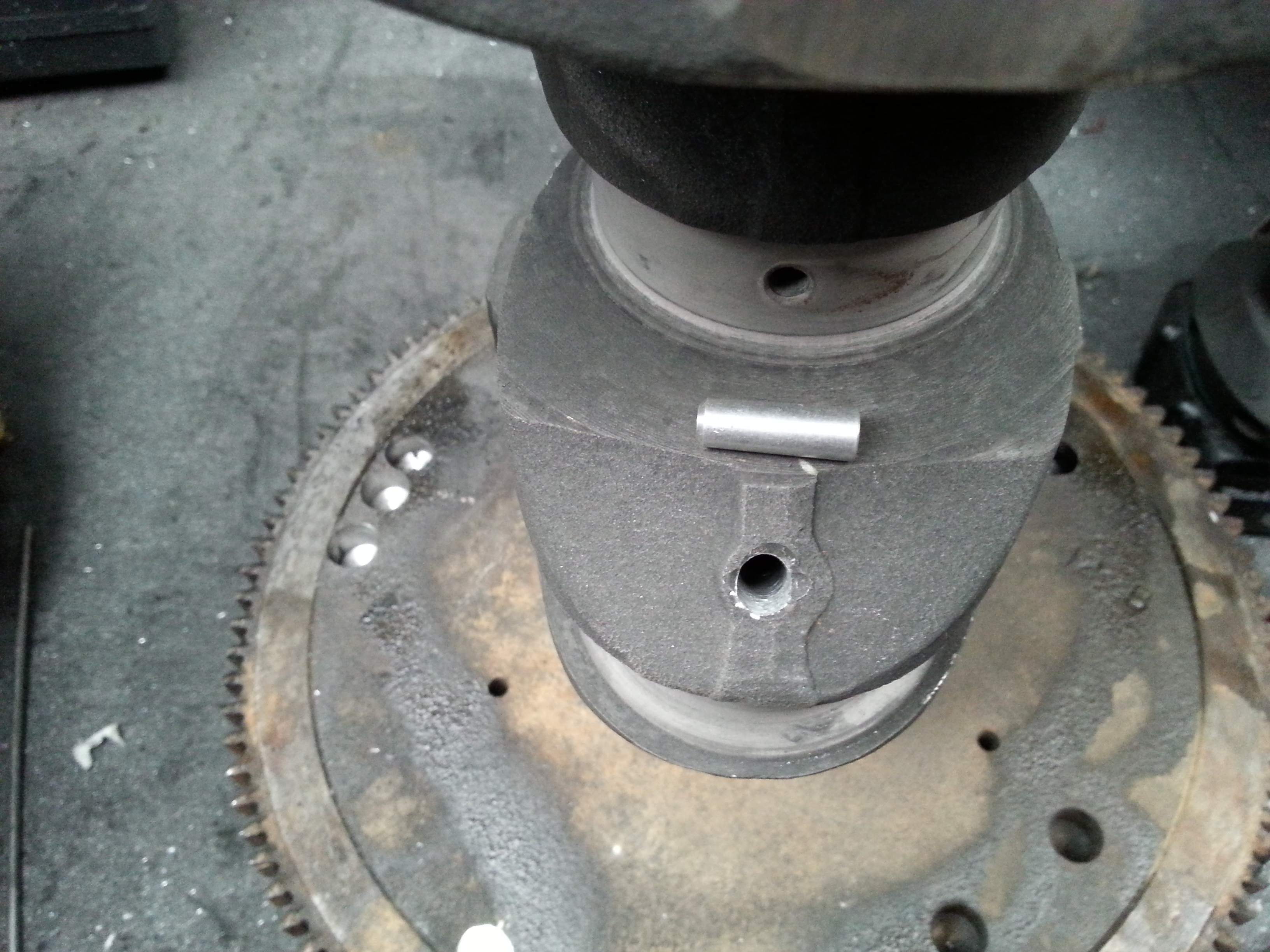

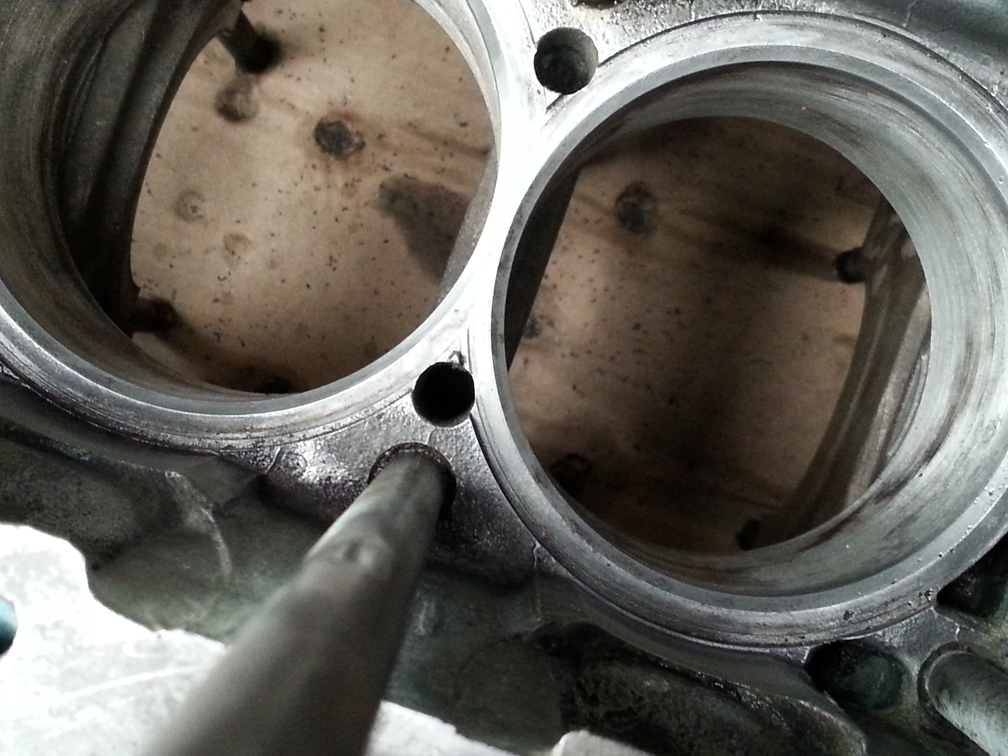

En attendant également le retour des chemises de l'alésage (ça fait plus d'un an qu'elles sont à l'atelier de rectif'... :ramasse: ) je me suis attaqué au nettoyage du vilebrequin.
Il s'agit de faire sauter les petits bouchons obturateurs en alu à la perceuse, pour passer un écouvillon dans les conduits d'huiles et bien retirer tous les petits dépôts.
Après nettoyage très minutieux il faut remettre des bouchons neufs... Il y en a 8.

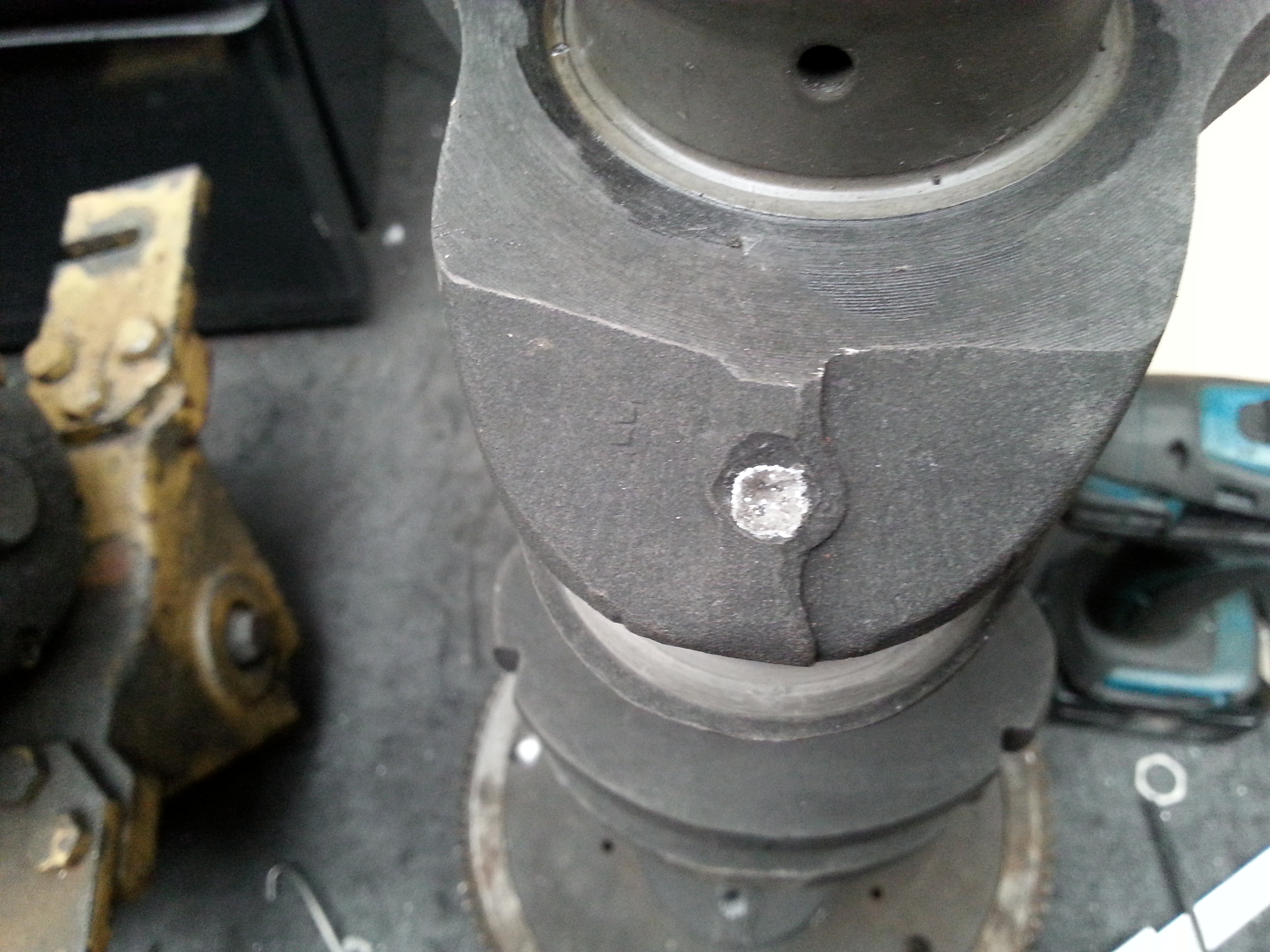

La couleur des portées est normale, puisque le vilo a été nitruré. Il n'est pas encore toilé pour le remontage.
Au final, je n'ai quasi rien enlevé comme saletés à l'intérieur.... Mais au moins c'est fait !
On voit aussi sur la photo les petits trous d'équilibrage de l'ensemble vilo-volant moteur.

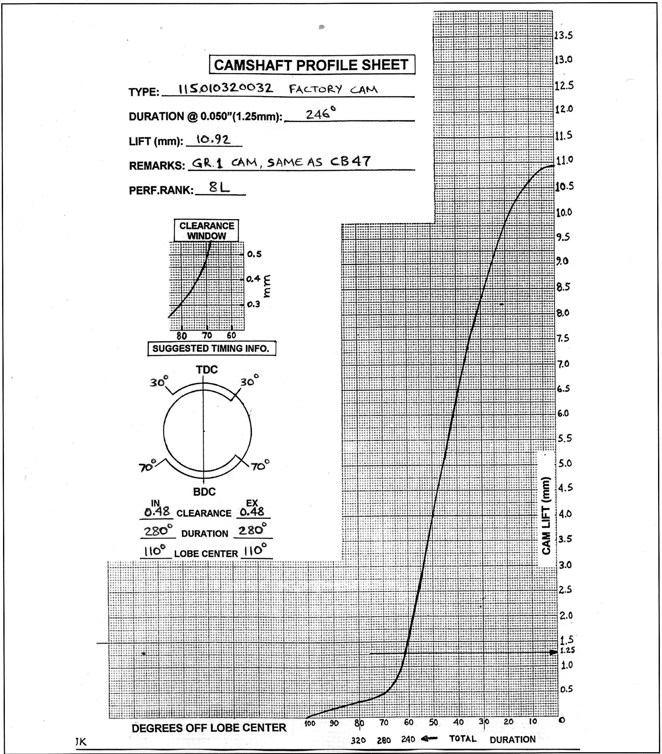

Passé ce moment d'intense émotion :::: voici les dernières nouvelles : la préparation des arbres à cames.
Ce sont des Colombo et Bariani, maison italienne qui existe depuis les années 30 et a bonne réputation.
http://www.cb-cams.com/index.php?lang=eng
Le choix s'est porté sur le AR SM2 "road medium". C'est déjà ce même modèle qui est monté sur la petite jaune. Il est similaire à ceux montés sur les "groupe 1", ancêtre du "groupe A" dans les années 60.
Il y a plus pointu ("road max") mais ça suffira pour le moment. (A noter que la levée des "road max" nécessite aussi l'usinage de la culasse pour que ça tourne)
une petite photo pour comparer le profil du modèle d'origine avec l'ARSM2 (je dois avoir le diagramme quelque part, je vais rechercher...)
Pour la petite histoire, le "pointu", comme on dit, c'est celui de gauche...
Dernière modification par hipolyte le ven. nov. 09, 2018 8:10 am, modifié 1 fois.
hipolyte
Messages : 1253
Localisation : + Saint Dizier
Message par hipolyte »
J'ai retrouvé les diagrammes :
origine :
AR SM2 :
Dernière modification par hipolyte le ven. nov. 09, 2018 8:14 am, modifié 1 fois.

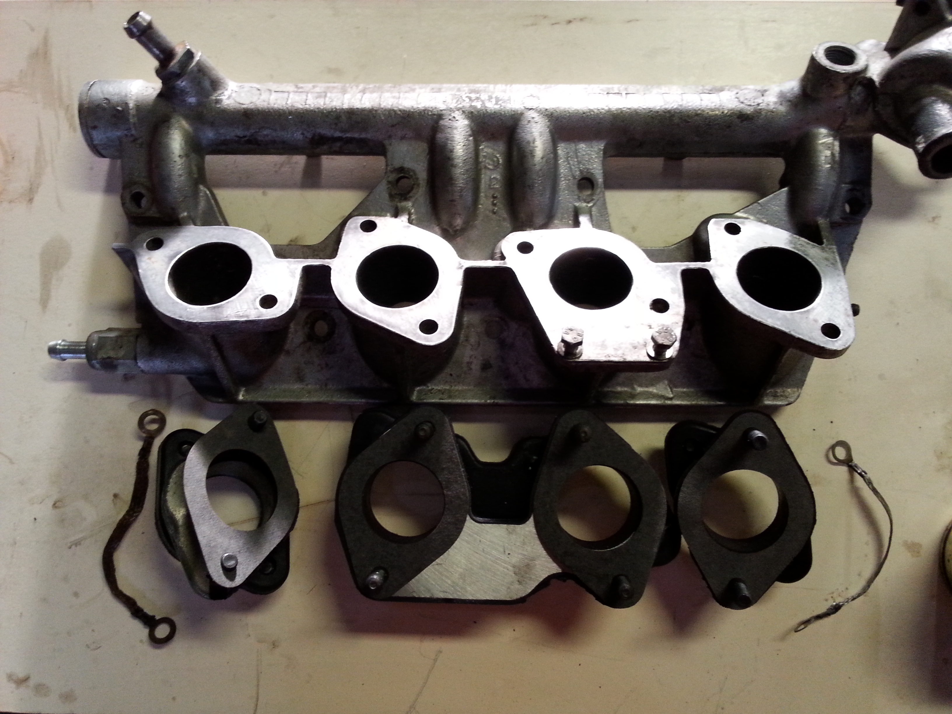

Avant de sabler le Champagne il y a encore un peu de travail. Fastidieux...

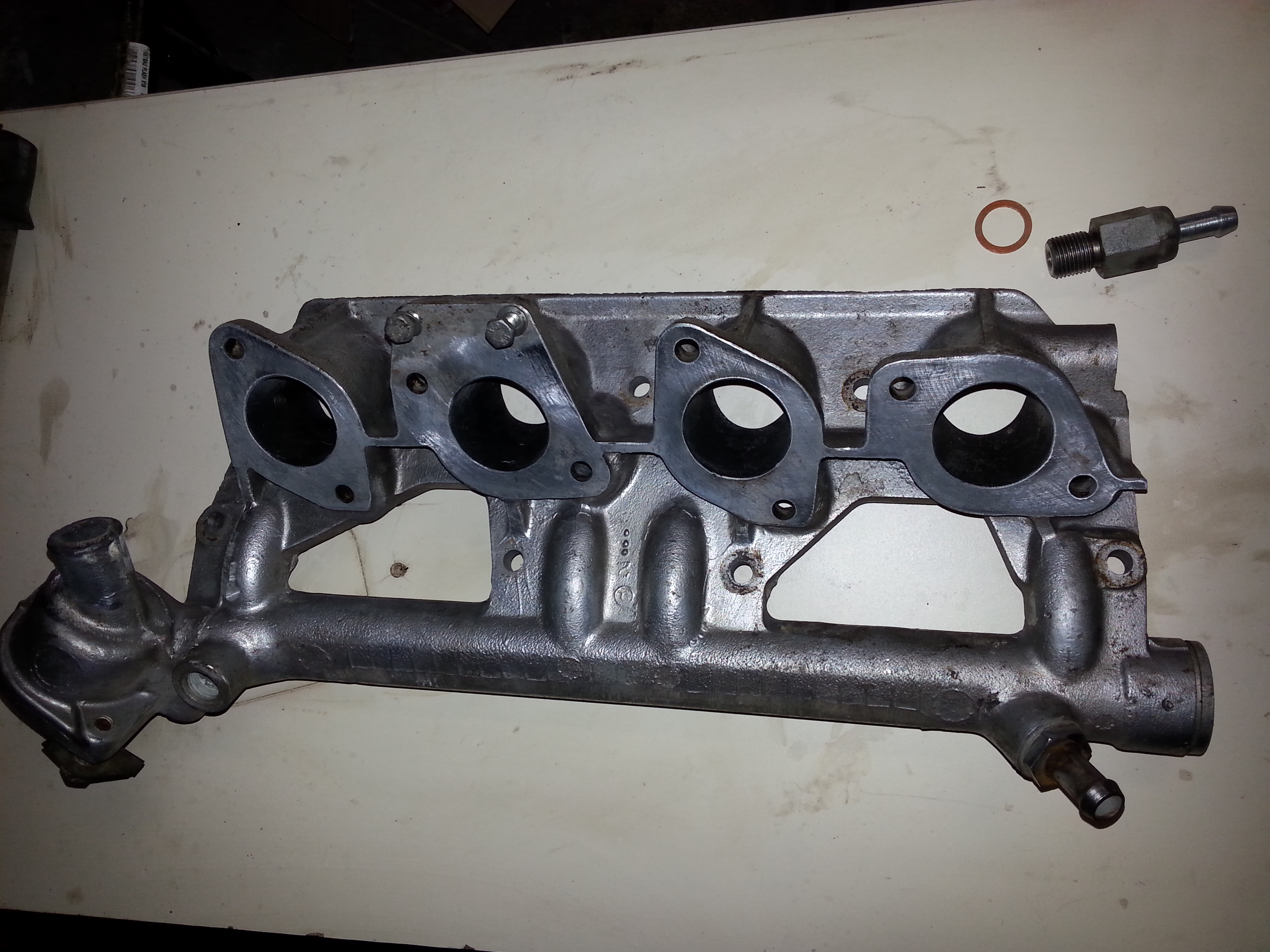

Aujourd'hui c'était le remontage de la pipe d'admission.
Sur les Alfa c'est une pièce d'alu tout plate, mais dont la forme a son importance puisqu'elle place la soupape d'admission au plus près du carburateur, favorisant une bonne réactivité du moteur.
Je passe sur le démontage /nettoyage/vérification de la pièce (en fait c'est la 2° que je prépare, la première s'étant révélée abîmée - après 1 heure de nettoyage !!)
On commence par remonter la soupape de dépression du servo-frein (agréable à tester puisqu'il faut souffler et aspirer à travers, sachant que ça doit bloquer dans un sens, c'est indiqué par une flèche).
Puis il faut remonter les brides des carburateurs. Ça parait simple mais pas tant que ça : déjà il ne faut pas perdre les écrous (c'est du 12 à pas fin... :? ), ne pas oublier les tresses de masse des carbus, et surtout vérifier les alignements des conduits.
(la suite tout à l'heure...)
