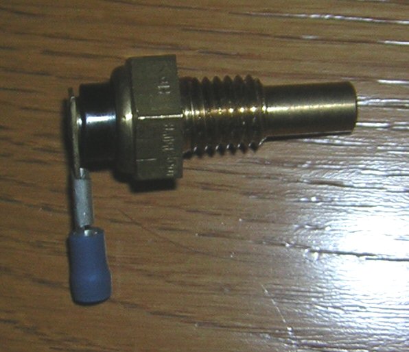

Reçus hier, après 2 mois d'attente ....

myhifi a écrit :Reçus hier, après 2 mois d'attente ....
La patte en haut à gauche de l'image c'est la patte d'origine pour le réservoir?
J'ai fait juste une montage à blanc mais apparemment pas possible de mettre le réservoir avec la patte ça touche la cloison arrière.
Du coup je ne sais pas où mettre le réservoir...
Il n'y a pas de fumée sans pneu!
myhifi
Messages : 734
Inscription : ven. mars 24, 2006 1:37 pm
Localisation : +Lausanne
Message par myhifi »
Salut,
Ne met rien entre le compresseur et la cloison, pas assez d'espace.
Le réservoir, moi est au niveau du tube d'admission avec la pompe juste en dessous, qui alimente le collecteur. Tous ces éléments sont soit vissés sur la cloison, soit fixés en réutilisant les inserts existants (support boite à aiur par exemple).
Antoine
Exige Sport 350 2018
M2 Competition 2019
Speedster argent 2,2l SC 2002 n°1482 - SUPERCHARGER
Porsche 914/4 2.0l 1973
Brett
Messages : 776
Inscription : dim. oct. 29, 2006 5:39 pm
Localisation : Barr
Message par Brett »
myhifi a écrit :Salut,
:-><: Effectivement je crois que je vais faire comme cela merci, je voulais avoir un autre avis histoire de ne pas louper qq chose :D
