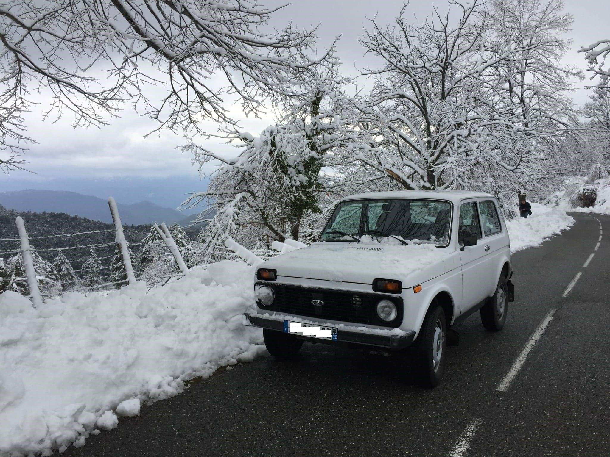

Alors la vieille est de 2010Puff92 a écrit :C'est vite dit !Fadadu13 a écrit :Maintenant que les présentations sont faites ...
Quelle année, kilométrage ? Tu as cherché longtemps, quelques trucs à rattraper ? Bi-carbu ?
Elle a 43'700km.
C'est une voiture que je connais depuis très longtemps, les parents de mon meilleur pote (oui oui celui à qui j'ai racheté la Mini) avaient acheté ça pour la laisser en Corse, histoire de prendre l'avion et d'avoir une caisse sur place. Du coup je la connais depuis qu'ils l'ont acheté et j'ai déjà moi-même pas mal roulé avec.
Je n'ai pas du tout cherché, mais quand j'ai su qu'ils voulaient la vendre, je me suis porté acquéreur tout de suite tant cette voiture est fun! Pour preuve cette image
"Pousse toi donc avec ta poubelle Allemande avant que je te rappelle la bataille de Stalingrad!"
Le contrôle technique a quelques défauts mineurs, une durite de frein qui frotte qui sera remplacée, 2 caches poussières abîmés qui seront remplacés également.
Le plus gros problème était la cuve GPL qui avait une fuite, ça a été réparé, je peux donc rouler avec un plein GPL + plein essence soit plus de 600km d'autonomie si les 2 sont pleins et le basculement est automatique.
A rattraper oui, les ailes du côté droit ont ramassé, dû à un retour de leur part un peu éméchés dans un village Corse beaucoup trop étroit.
Pour le reste, le gros nettoyage intérieur a été fait, les boites et ponts sont en bon état et étanche, le moteur a toujours été entretenu avec factures à l'appui.
Le vrai défaut est le soleil de la Corse, les jonc de pare-brise ont cramé, à voir si je les remplace, la peinture est passée mais une complète est déjà prévue notamment pour rattraper les 2 ailes coté passager.
Il me manque 2 roues pour avoir 2 jeux complet, soit un jeu route et un jeu TT / hiver, j'ai déjà la galerie pour les skis bref je suis content de l'acquisition surtout pour l'utilité qu'on en aura.
Puis ça peut tracter lourd, l'avantage des crabots + pont débrayable / permanent.

A cet âge/kilométrage ce doit être rare. Prise de risque minimum quand tu connais déjà l'engin.

Question fiabilité j'aurais moyennement confiance pour partir en vacances au long cours avec.
Et quand tu dis que ça tracte lourd, j'ai regardé la fiche technique de la version GPL : 1200kg en poids tracté freiné. Tu vas pas bien loin avec ça.
Sans parler des 77ch et 124Nm...
Re: Fadadu13 - Atmo N°2860 - Anglaise qui se déshabille p.13
C'est pas vraiment une version GPL, c'est une version Essence sur larquelle il a été ajouté une cuve + système GPL.
C'est un peu mieux niveau puissance mais pas niveau couple (on parle de 3cv fiscaux tout de même
Il me semble qu'elle peut tracter jusqu'à 1.9t en freiné, je regarderai sur la CG. On a sorti des bateaux de 1.8t + remorque de 750kg en corse avec ce truc, les gens n'en revenaient pas, et nous non plus d'ailleurs
Puis un jour l'attelage a cassé
Après clairement c'est pas du tout pour du voyage au long cours
le plus loin où elle ira sera, je pense, les 3 vallées (160 km aller depuis la maison), puis la classe de jeter ça dans une rue guindée de Courchevel entre un Urus et un classe G AMG
C'est vraiment pour les petits trajets et le trip.
Il faut garder en tête que la vitesse max doit avoisiner les 140km/h et le 0-100 doit être effectué en 2min, des performances hors norme!
Par contre dès qu'il y aura une belle hauteur de neige sur la route comme on a pu avoir cette année, alors là, ce sera marrant!

C'est sur qu'à Courch tu dois faire ton petit effet.
Si ça se trouve on t'envoie direct au poste de police
Modèle essence de 2010...https://www.largus.fr/fiche-technique/L ... 95709.html
81ch/127 Nm et 1490kg en poids tracté freiné...Tu m'étonnes que l'attelage se soit cassé
J'imagine sur l'autoroute le mec qui voit passer une remorque avec un bateau dessus en marche arrière
Regarde ta CG
Regarde ta CG

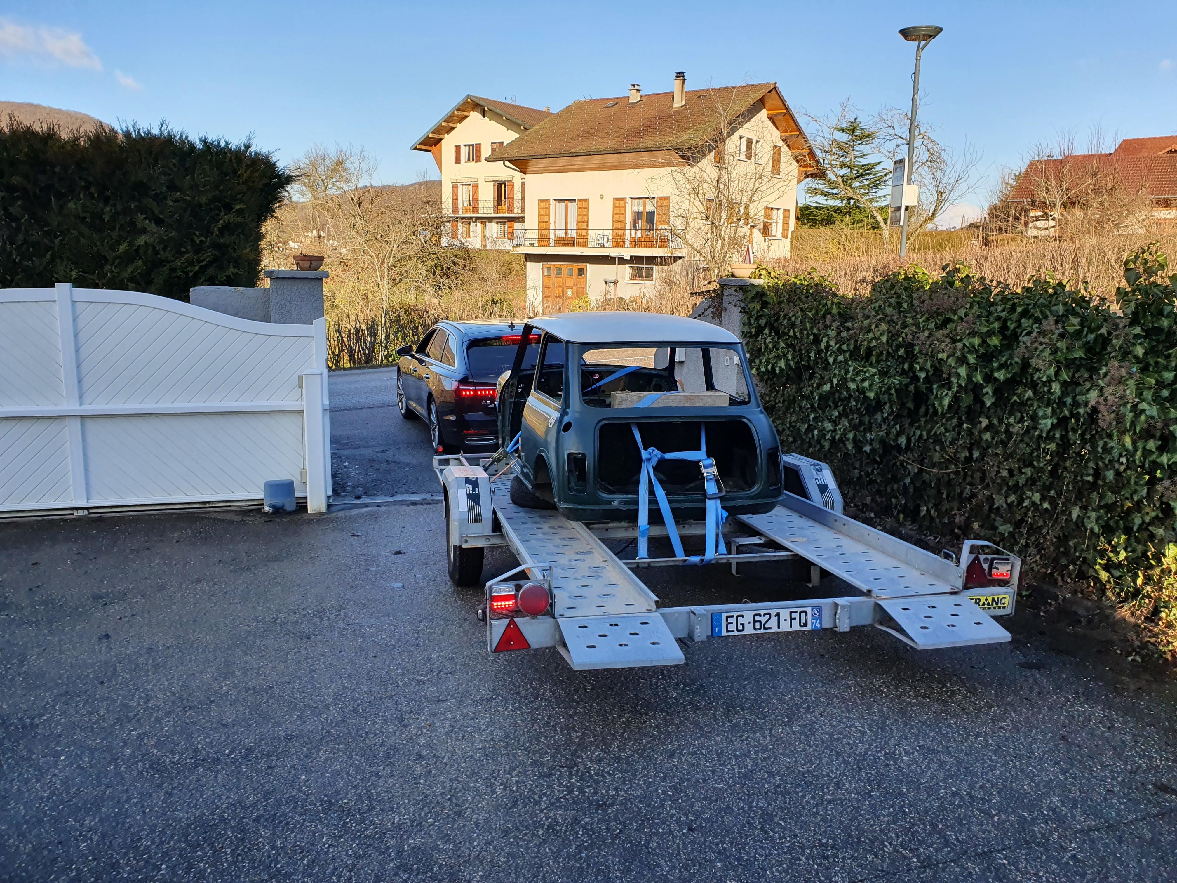

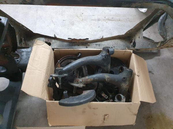

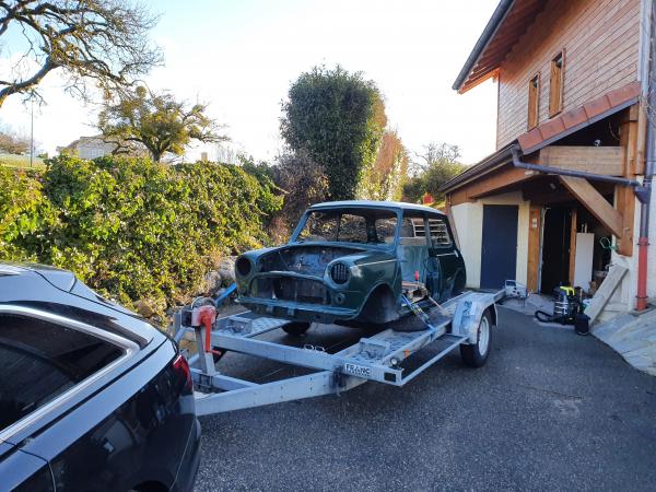

Ah mais vous ne lisez pas! Ou alors vous lisez mal
La voiture ne fonctionnait pas, train roulant avant droit complètement mort, la roue avant droite faisant un angle à 30° entre sa base et l'intérieur d'aile, rotules mortes...
Les suspensions étaient également mortes, l'arrière gauche montait et descendait à la main
Le moteur démarrait mais calait instantanément, l'embrayage est complètement mort et il faut sortir le bloc pour le faire, alors tant qu'à y être, autant y aller pour de bon

Ah ben ca ca fait plaisir a lire, une classique '' tres belle mini qques travaux a prevoir rien de mechant'' comme on en trouve partout sur leboncoin a des prix pour le moins utopistesFadadu13 a écrit :Ah mais vous ne lisez pas! Ou alors vous lisez mal
Les gens sont fous.
Bon toi c'est particulier c'est une vente entre potes aucun des 2 parti ne devait etre sur la lune
Effectivement, quitte a tomber berceau et trains, autant tout refaire.

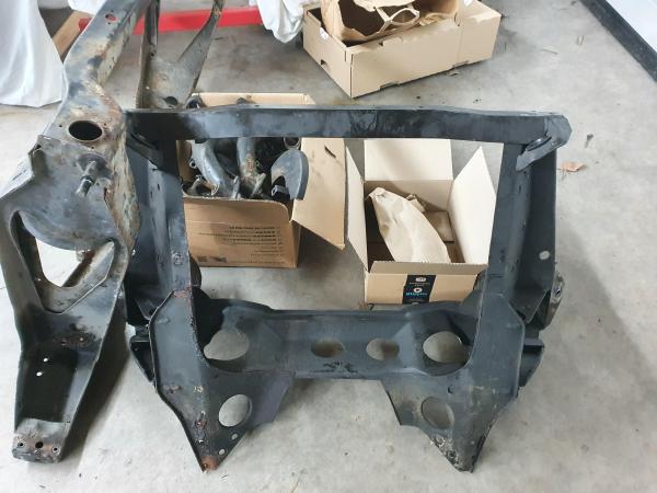

Bonjour à tous!

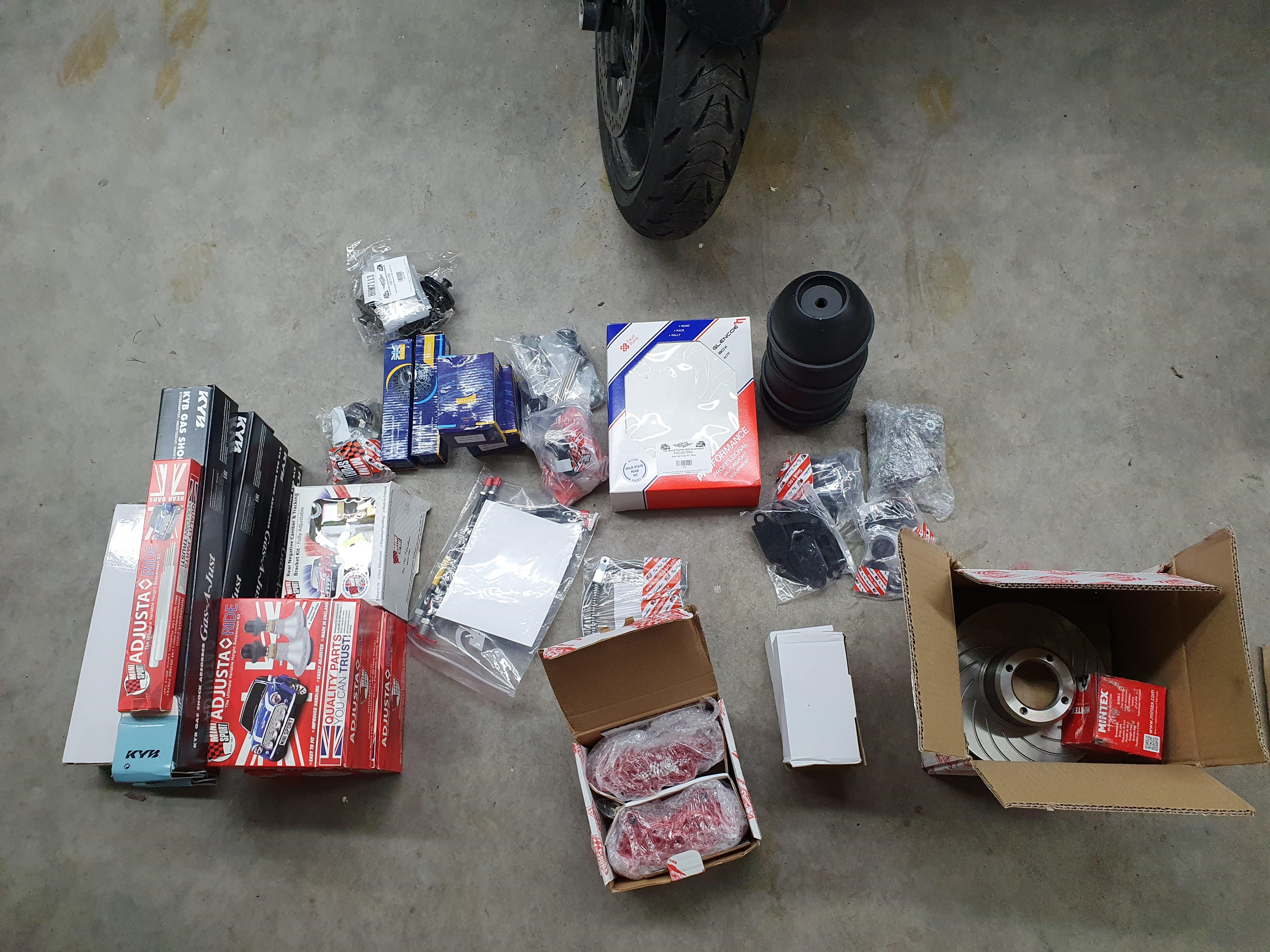

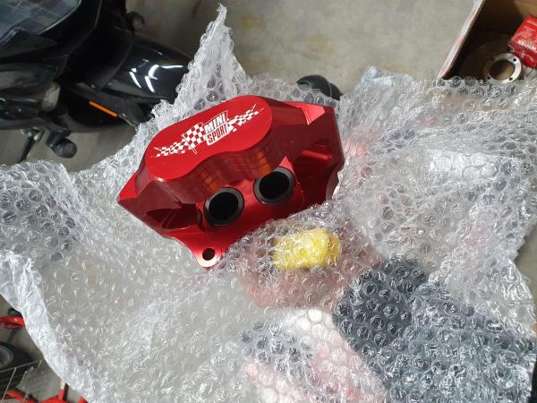

Ca y est la 1ere commande pour la mini est partie, donc je devrais bientôt recevoir l'intégralité des trains roulant avant et arrière, dans le colis :
- Butée de débattement avant et arrière
- Kit complet Hi-Lo Kayaba réglable pour les amortisseurs
- Kit étriers 4 pistons + disques ventilés (Ronedi si tu veux mes aciens étriers + disques c'est avec plaisir, ils sont en bon état)
- Durites Avia aux 4 coins
- Cônes de suspensions plus fermes
- Tous les silent block neufs et renforcés
- Divers visserie et montage
- Pompe à essence électrique qui sera fixée sur le berceau arrière
- Roulements de roues avant renforcés (ceux de roues arrières étant absolument neufs à ma grande surprise)
- Toutes les rotules renforcés (direction /amortisseurs)
Je suis excité comme une roumaine au salon de la caravane en attendant ce colis
Vu que ce site devient gentiment MyAustin.ch après être passé par My106.ch, j'ai commandé tout ça sur le site Minisport, je recommande vivement de discuter avec eu d'abord, j'ai pu obtenir de beaux rabais et des prix différents de ceux affichés sur le site. Ronedi dsi tu travailles avec eux aussi, j'ai bossé avec Tom, il est très cool et ouvert à la discussion sur les taro, si jamais tu as besoin de pièces on pourra grouper, j'ai encore 3 ou 4 commandes à passer chez eux.
Dans l'ordre:
- Chassis
- Intérieur
- Moteur
- Esthétique

Top cette petite commande, plus qu'a attendre que ca passe la manche ! Que des pièces que tu devrais pouvoir préparer et monter pendant que la caisse est en cure.

Pour le moment plus grand chose à commander (tous les SB chassis sont arrivés et le circuit d'eau est monté) mais vu que c'est une auto qui tombe régulièrement en panne
Aussi, il faudra a moyen terme des gaz shock et les pièces pour adapter des frein à disques AV (je regarde précisément ce qu'il me faudrait pour racheter les tiens et les reutiliser).
Ahrf des amortos KYB j'en avais 4 que j'ai roulé 1200bornes et qui attendent dans un carton depuis...
Tu as pris des courts pour aller avec le Hilo ?! (le courts sont pour si tu veux rabaisser la caisse, si ton hilo vise juste à compenser le tassement des cônes au fur et a mesure des années no PB avec les amortos longueur normale
Refais signe quand tu es sur tes commandes chassis et interieur
Jamais passé par MiniSport, essentiellement que des sites FR car livraison en 24-48h (voir moins si commande avant 11h). Les prix pour les pièces standard/refabriquées semblent à peu près les même dans toute l'Europe.
Mais merci pour le tuyau, je jetterais un oeil à leur catalogue voir si j'y trouve des trucs à acheter

Non j'ai pris les normaux en kit complet, j'ai toutes les pièces de la suspension qui sont livrees avec.
https://www.minisport.com/susckit05-min ... rbers.html
Pour les freins si ca te va tu les prendras, je vais pas te vendre ça, tu paieras une bière ca ira bien. Je pense qu'il te faudra les flasques si les disques passent dans tes roues.
Normalement tout devrait aller facilement

Sinon ça y est, la caisse est partie chez le carrossier, et normalement si je suis bon, j'emmène toutes les pièces à l'epoxy demain midi (mais ça ça veut dire que j'arrive à tout dégraisser ce soir...)Bonjour!
Service des douanes UPS, votre colis est bloqué en Douanes, acceptez-vous de régler 280€ pour qu'il vous soit livré demain?
Bah bien sûr!, je crois que je n'ai pas vraiment le choix, si?
Non.
Bah voilà![]()

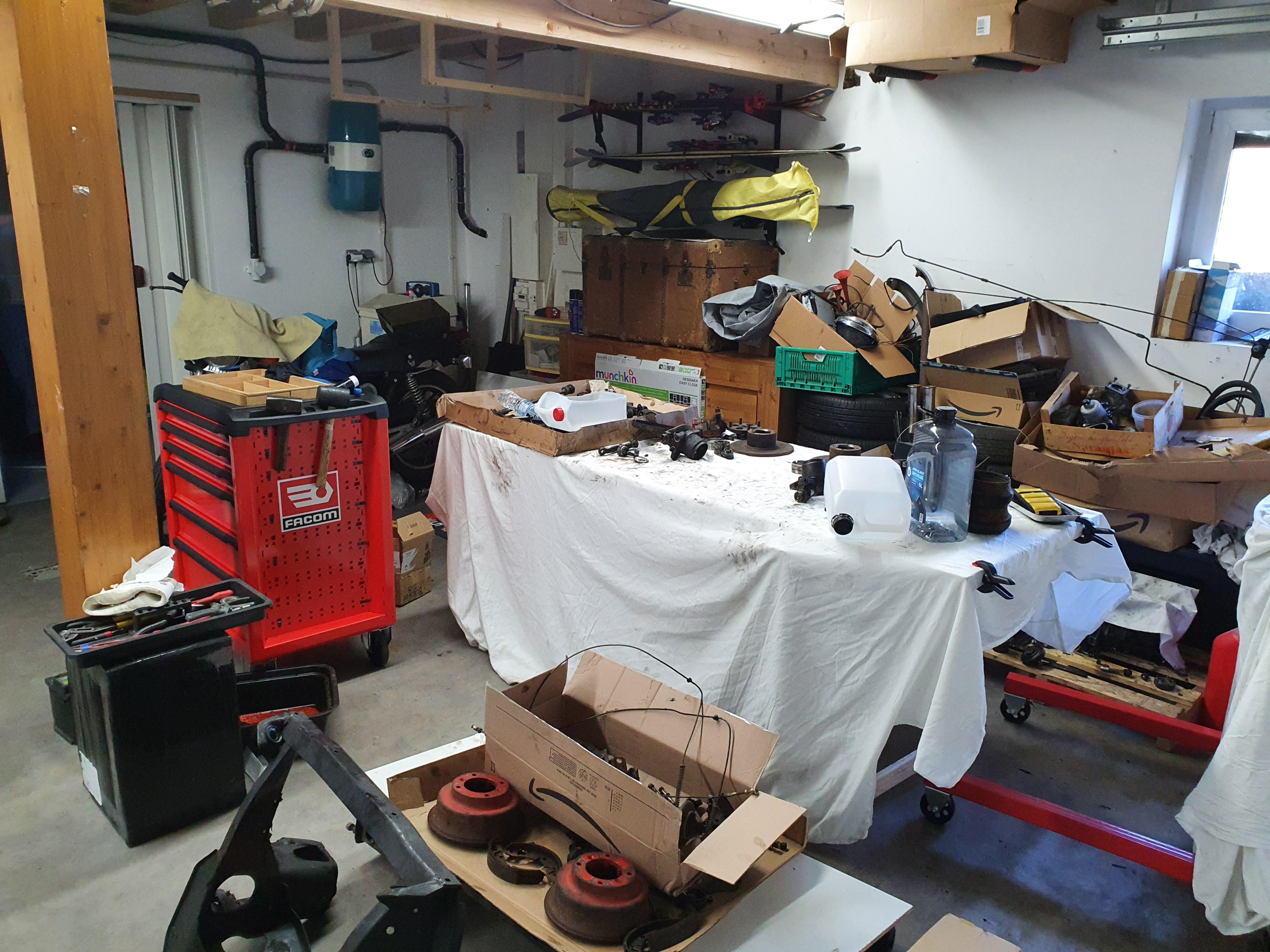

Le garage est vide sans elle (et encore plus en bordel j'ai l'impression, je vais essayer de ranger un peu...)
Voilà voilà.
Donc normalement le colis arrive demain, si j'arrive à amener à l'epoxy demain je devrais avoir les pièces 10 jours plus tard et commencer à remonter les trains roulant gentiment

le conducteur de l'Audi va pas supporter de voir une mini lui coller au cul
Note pour vous dire le poids de l'engin, on l'a soulevée à 2 pour la mettre sur la remorque

c'est bon de déballer les cadeaux.. euh les colis
