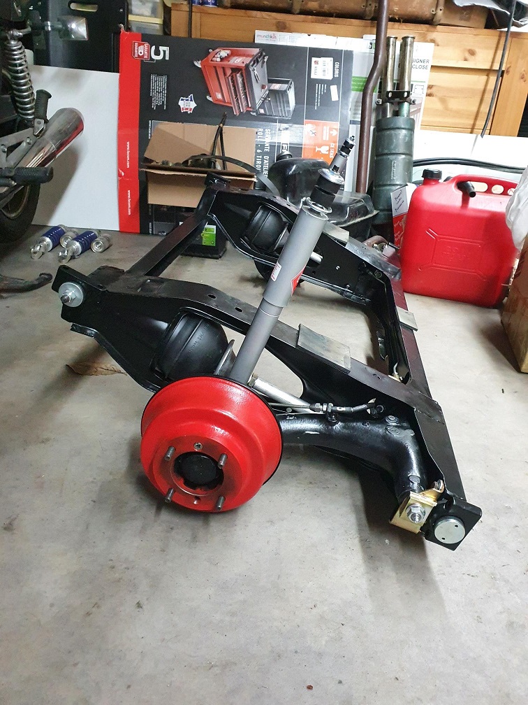

En attendant j'ai un peu bossé sur la Mini, bon j'ai explosé un roulement à aiguille neuf sur une jambe de force arrière, j'étais un peu deg mais ça arrive, le nouveau est en route, je n'ai donc pas pu finir le berceau arrière. Cela dit j'ai un peu avancé tout de même:

C'est mon erreur, un coup de maillet mal placé sur l'axe et surtout une erreur de débutant, avoir rentré l'axe coté bague bronze plutôt que côté roulement.
Je le sais en plus, mais dans l'euphorie j'ai pas fait gaffe, le coup de maillet a achevé le roulement, sa bague a pété et les aiguilles sont sorties. Rien de grave, juste frustrant.

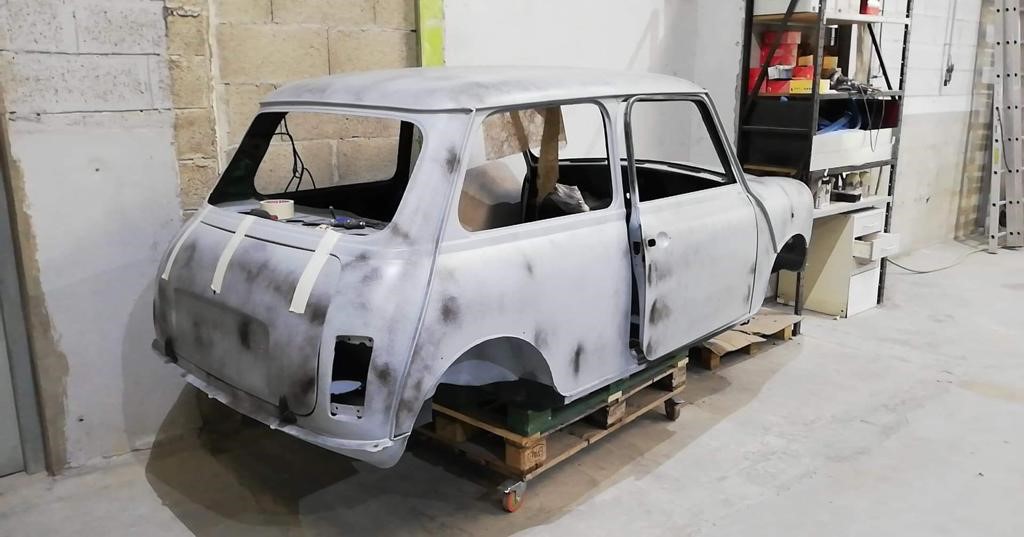

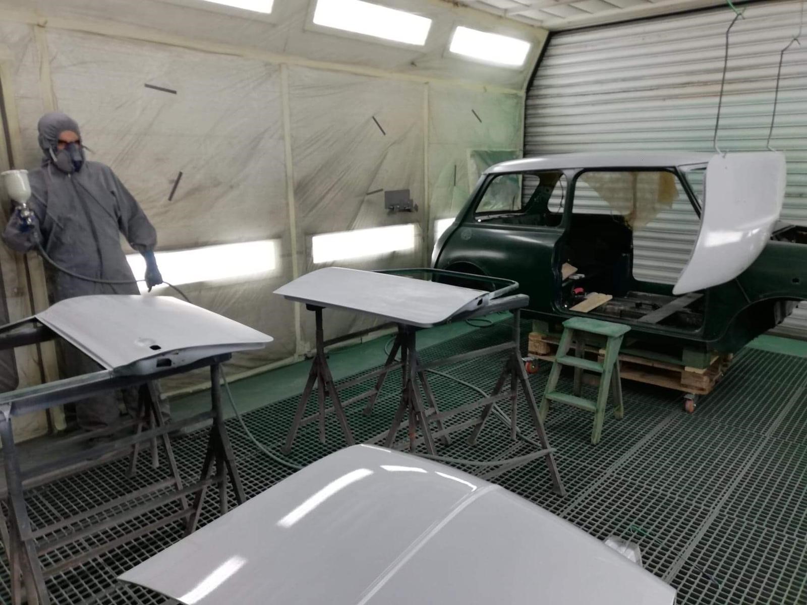

Quelques nouvelles du carrossier ce matin, ça avance gentiment!
:yeah:

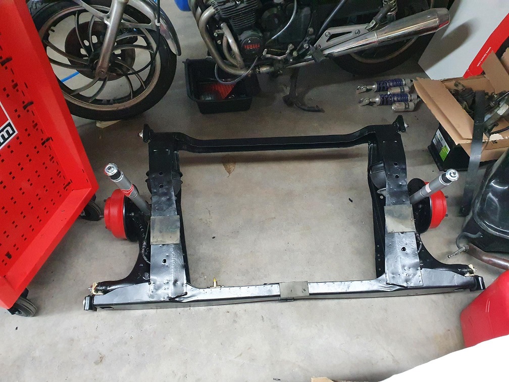

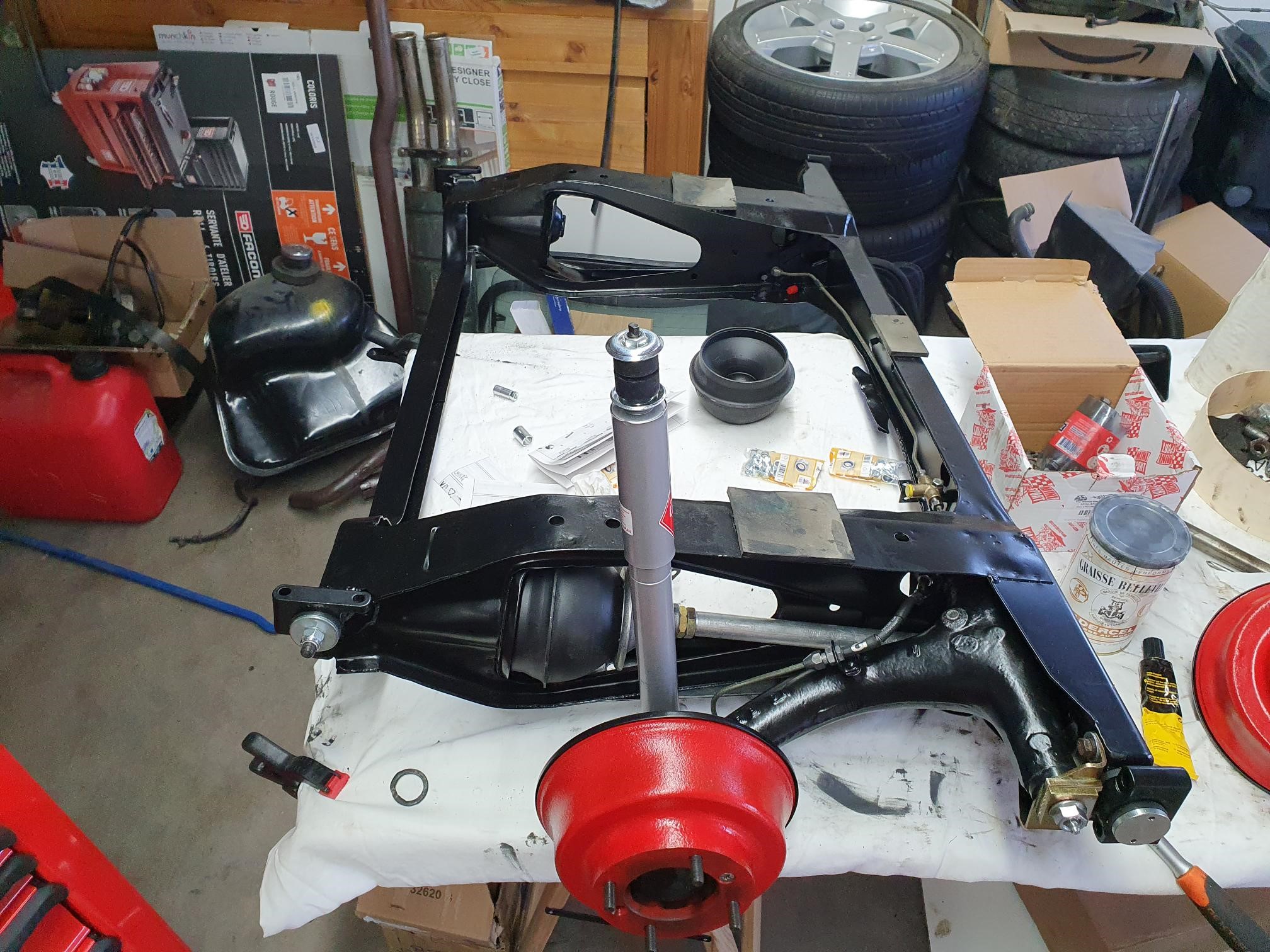

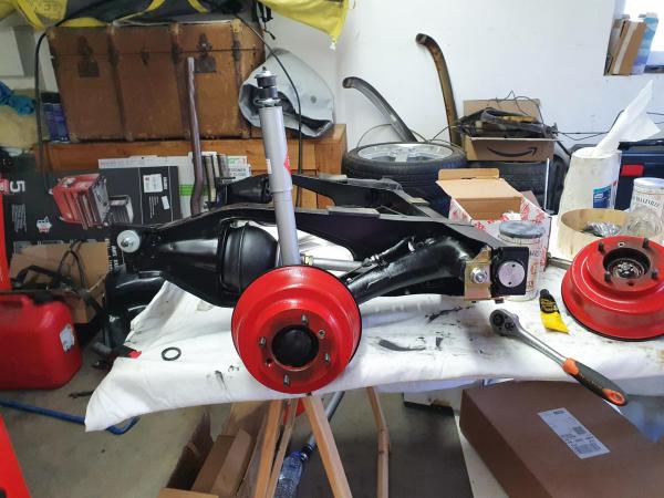

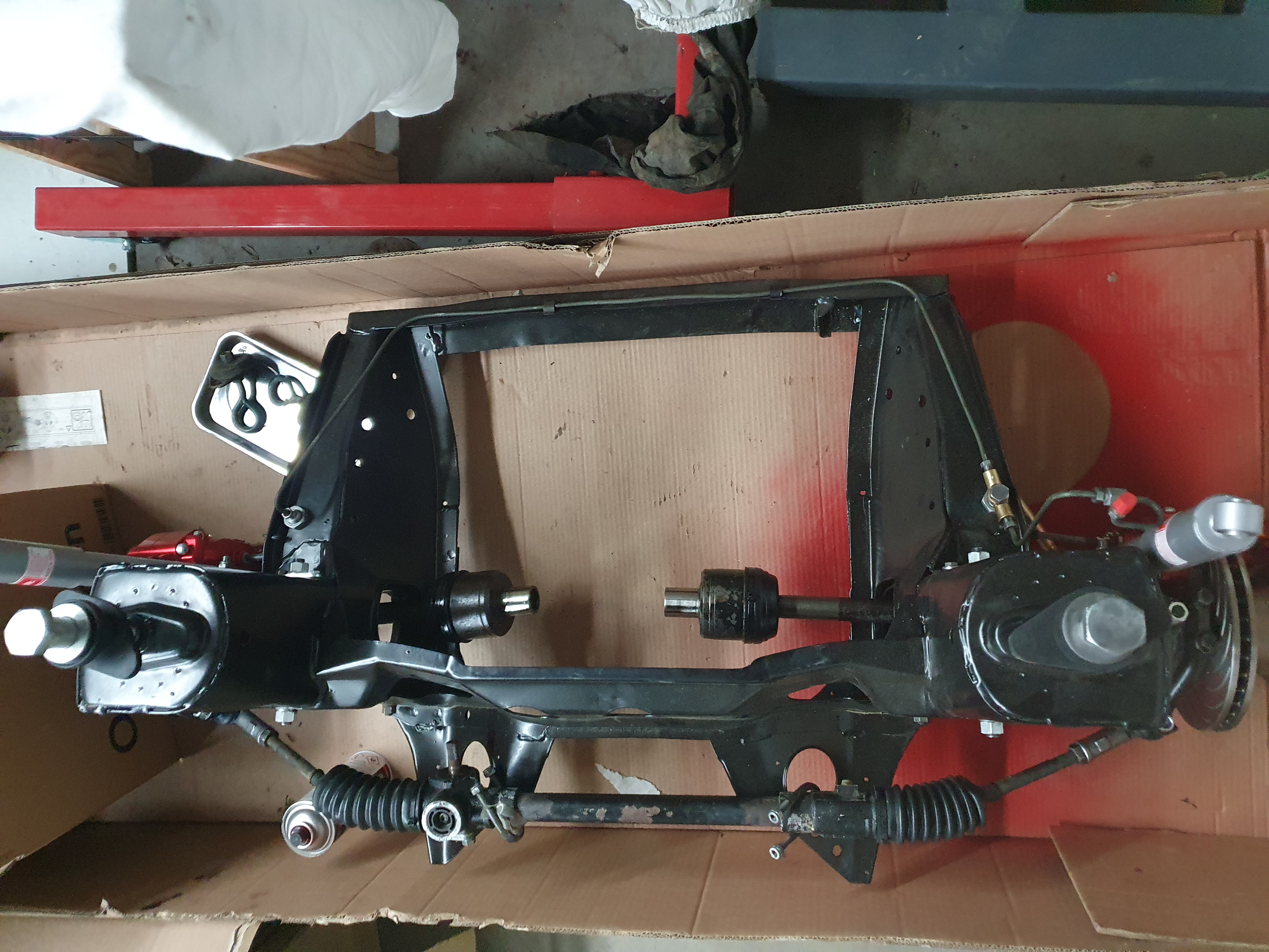

Allez, je me suis chauffé hier, après réception de mon roulement, le berceau arrière est terminé!
Normalement mon gros colis arrive Vendredi, je tablerais plus sur Lundi quand même, nous verrons bien!

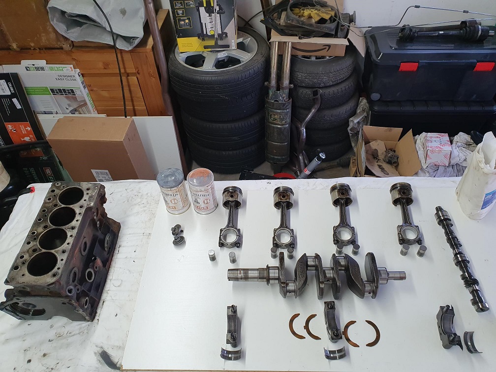

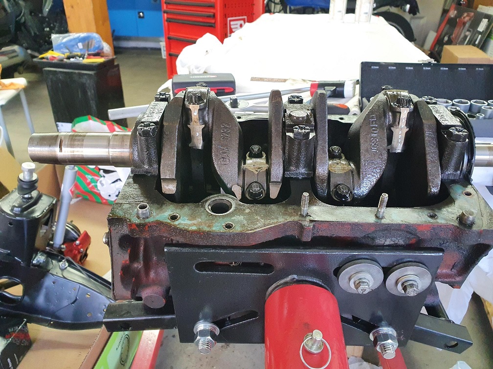

Je me suis motivé samedi matin pour attaquer le bloc après avoir fini les berceaux.

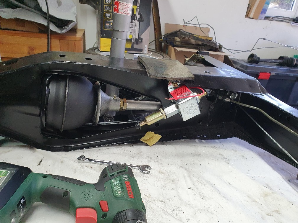

J'ai donc commencé par fixer la nouvelle pompe à essence sur le berceau arrière (sur silent block pour éviter le bruit)
Puis ensuite a tout démonté :areuh:

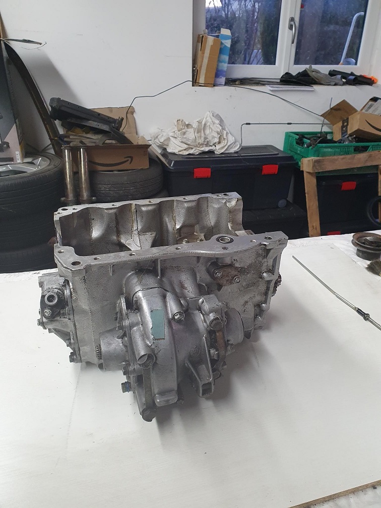

Donc le moteur prêt à se faire tripoter le cul
Tout éclaté proprement sur le plan de travail

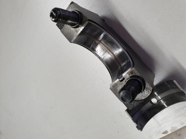

Et la seule mauvaise surprise du démontage
Le coussinet a vraiment bien ramassé, je pense à un probléme de lubrification à un moment donné ou à un couple de serrage non respecté.
Bref, tout ça sera neuf bientôt.

Et sinon en boulot du soir j'ai monté les rotules de direction / la crémaillère et les cardans dans le berceau

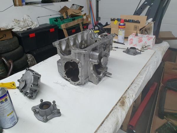

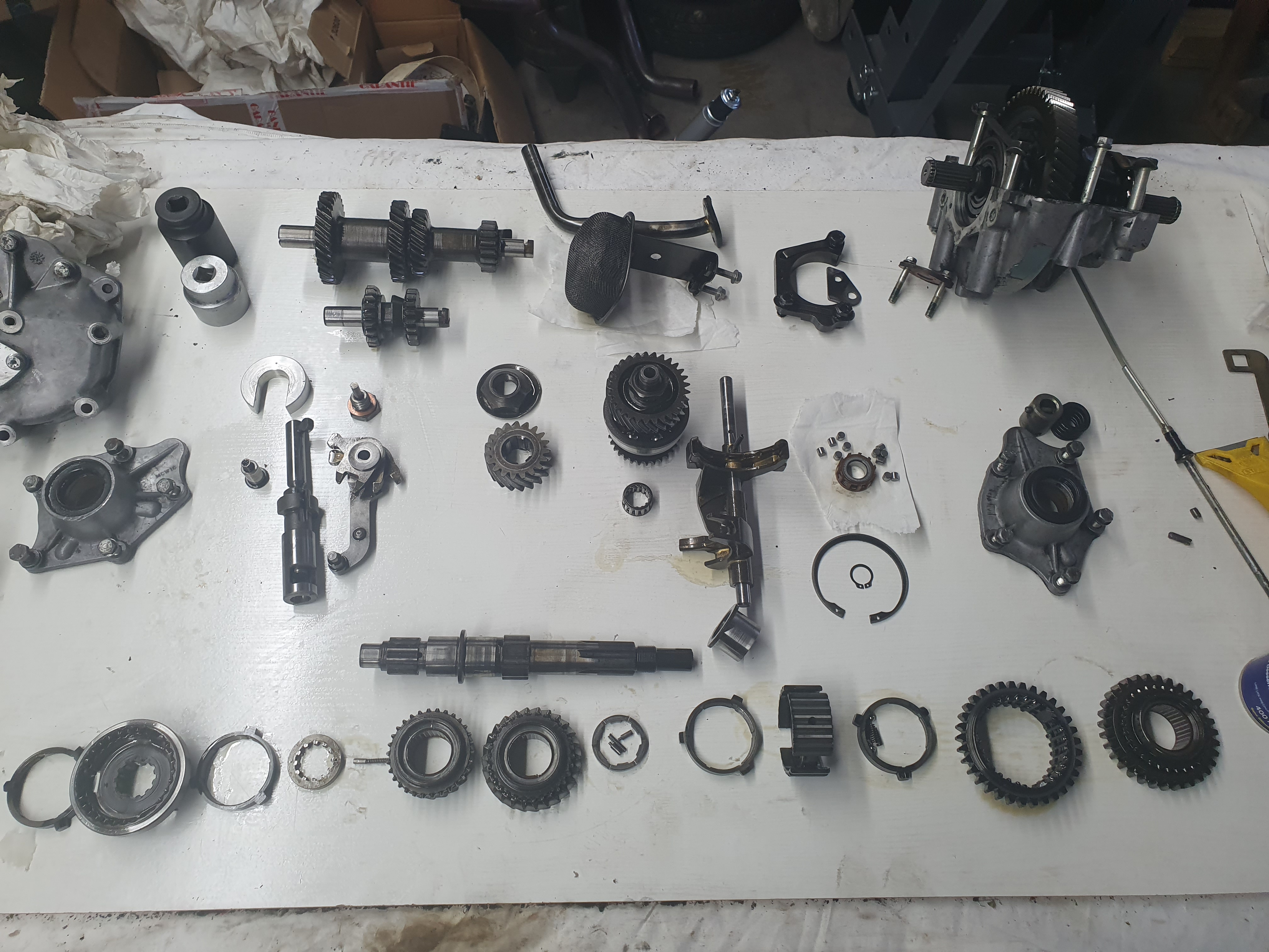

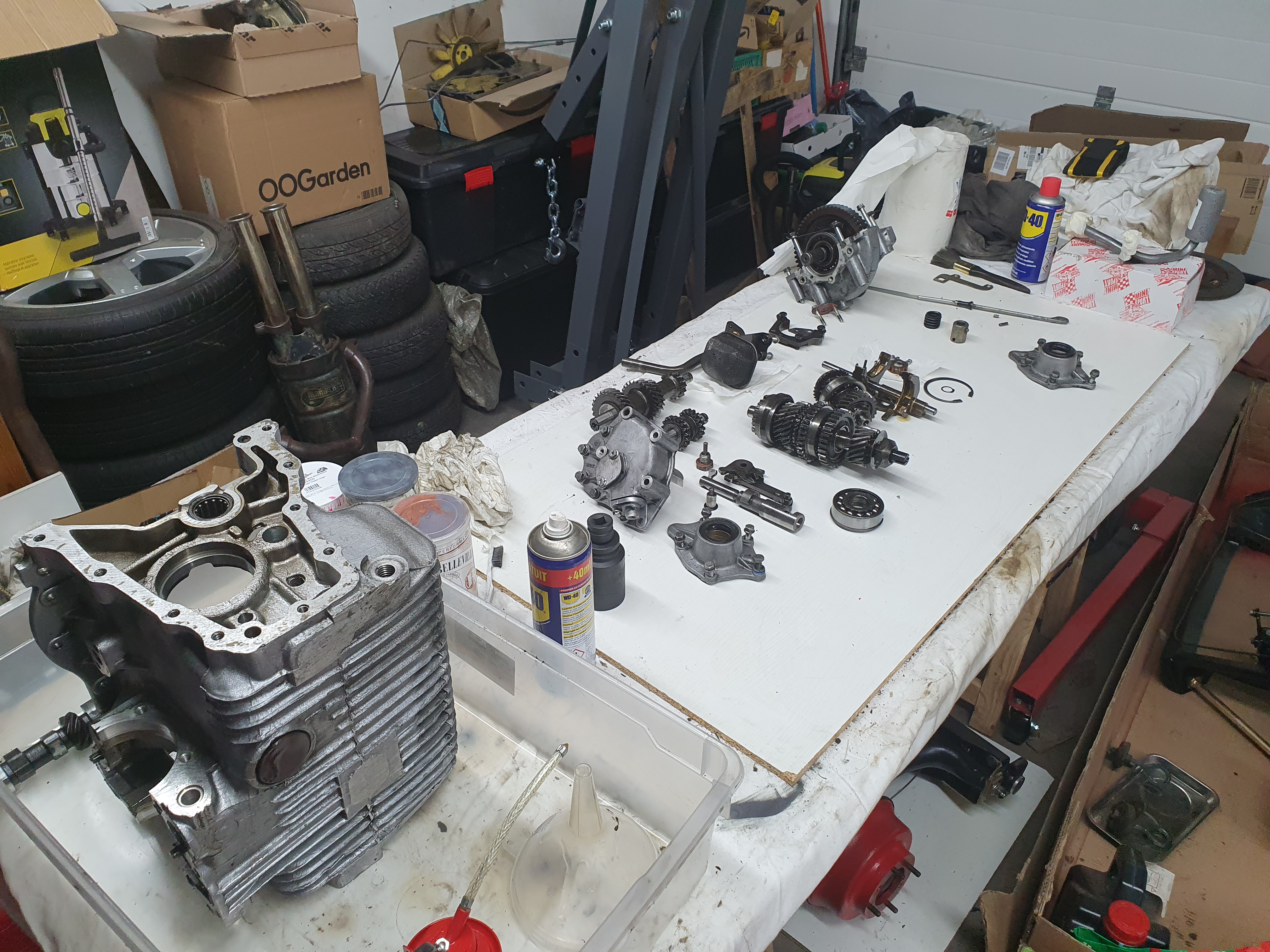

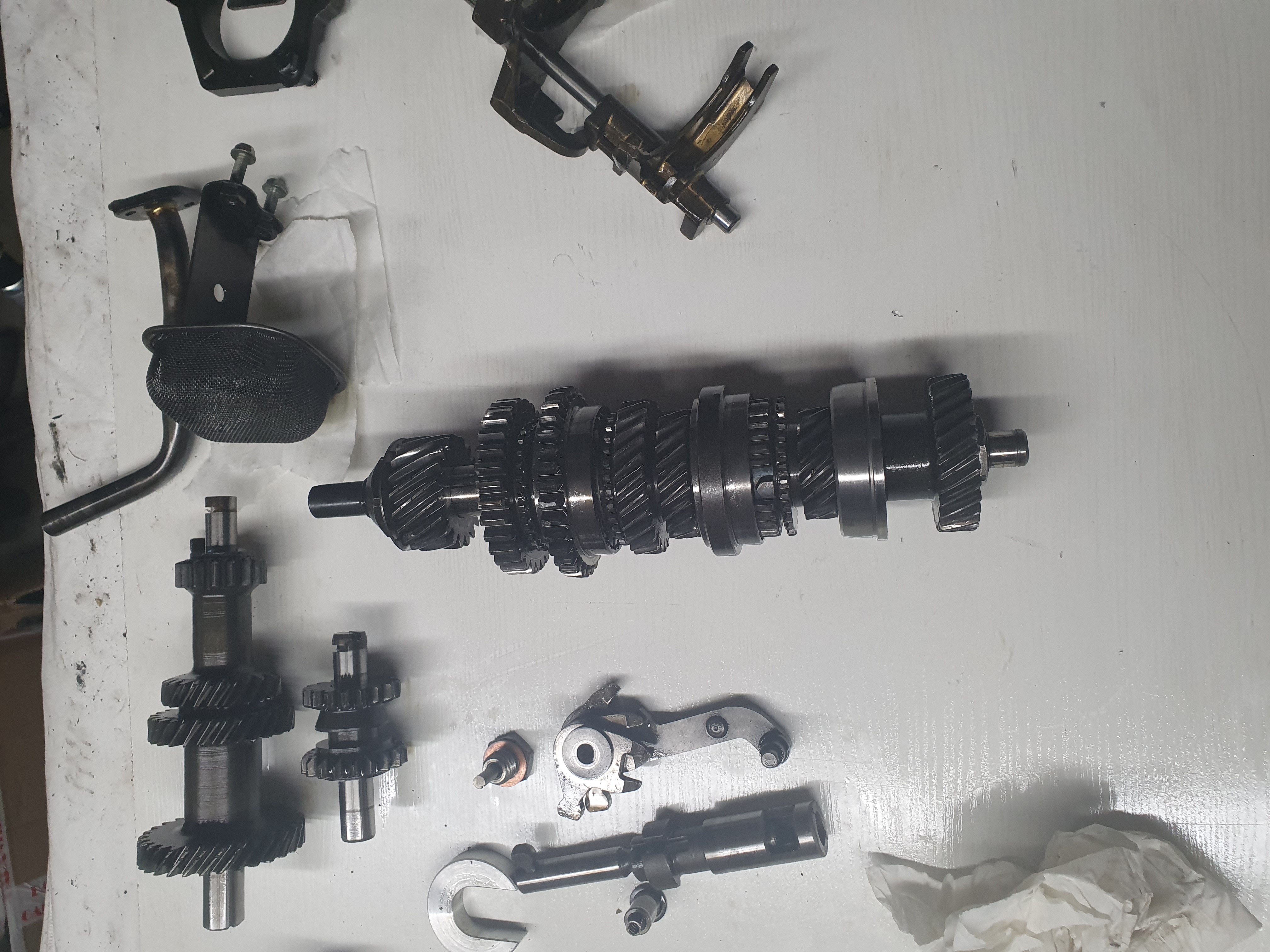

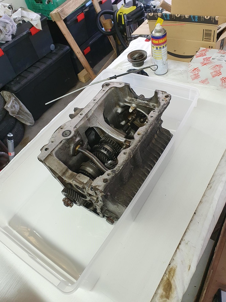

Je me suis attaqué à la boite, 1er nettoyage grossier (saloperie de boite de merde tu vas briller oui?!) Puis démontage des parties annexes avec nouveau néttoyage plus minutieux (brides de différentiel, carter de différentiel, mécanisme de câble de vitesse).
Assez blablaté place aux photos :
La boite toute cracra
Après un 1er nettoyage
Le début du strip tease

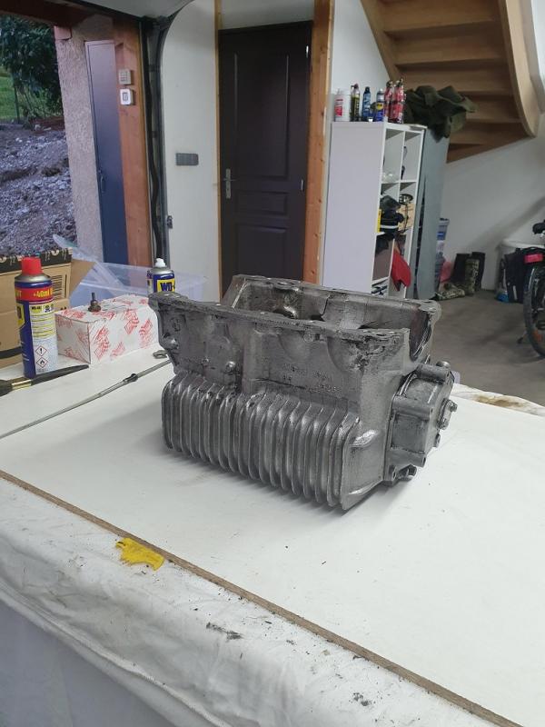

Bon la vraie mauvaise surprise est que le carter de différentiel est quand même bien amoché (fendu en plusieurs endroits), je n'ai pas encore testé son étanchéité mais je pense que je suis bon pour le remplacer et la pièce a l'air introuvable...
La suite au prochain épisode!

Alors ce n'est pas le carter de boite qui est cuit, c'est le carter de différentiel, la petite excroissance à l'arrière, posé en haut de mon plan de travail avec la grand couronne.
Après ce qui est vrai, c'est que même si ça ne se détaillait pas, j'avais trouvé un bloc sans culasse à 120€ à Toulon, mon père aurait pu le récupérer sans soucis. On aurait mis le reste à la ferraille.

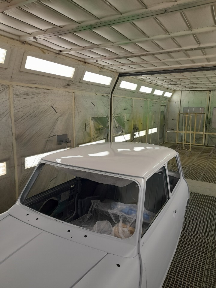

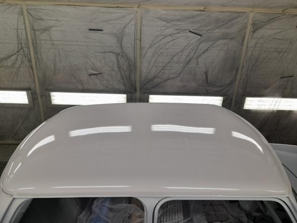

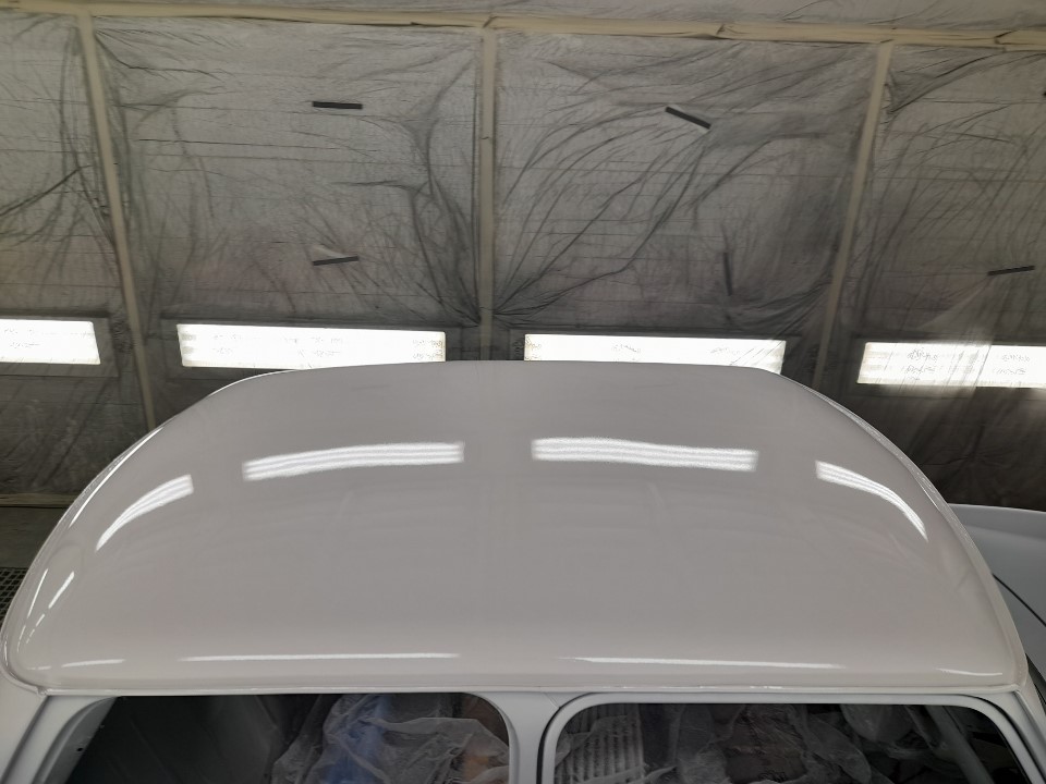

Son toit est peint ça y est, le carrossier avance bon train aussi!

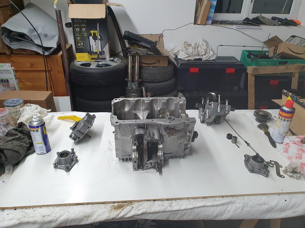

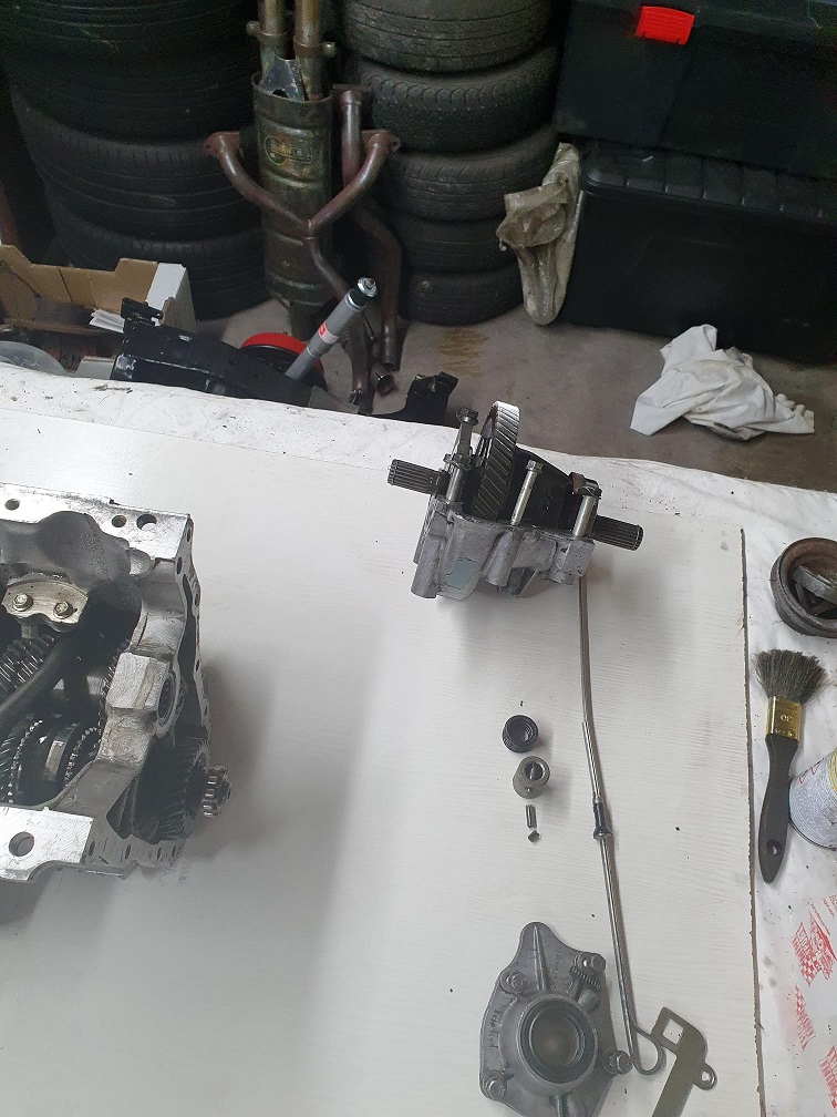

Allez hop, l'arbre primaire ce soir
Paf
Et pouf
Il faut que je nettoie propre le bloc et j'attends un ecrou autofreiné pour le sélecteur.
