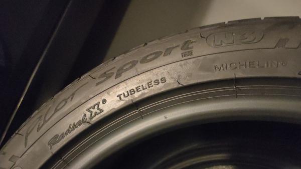

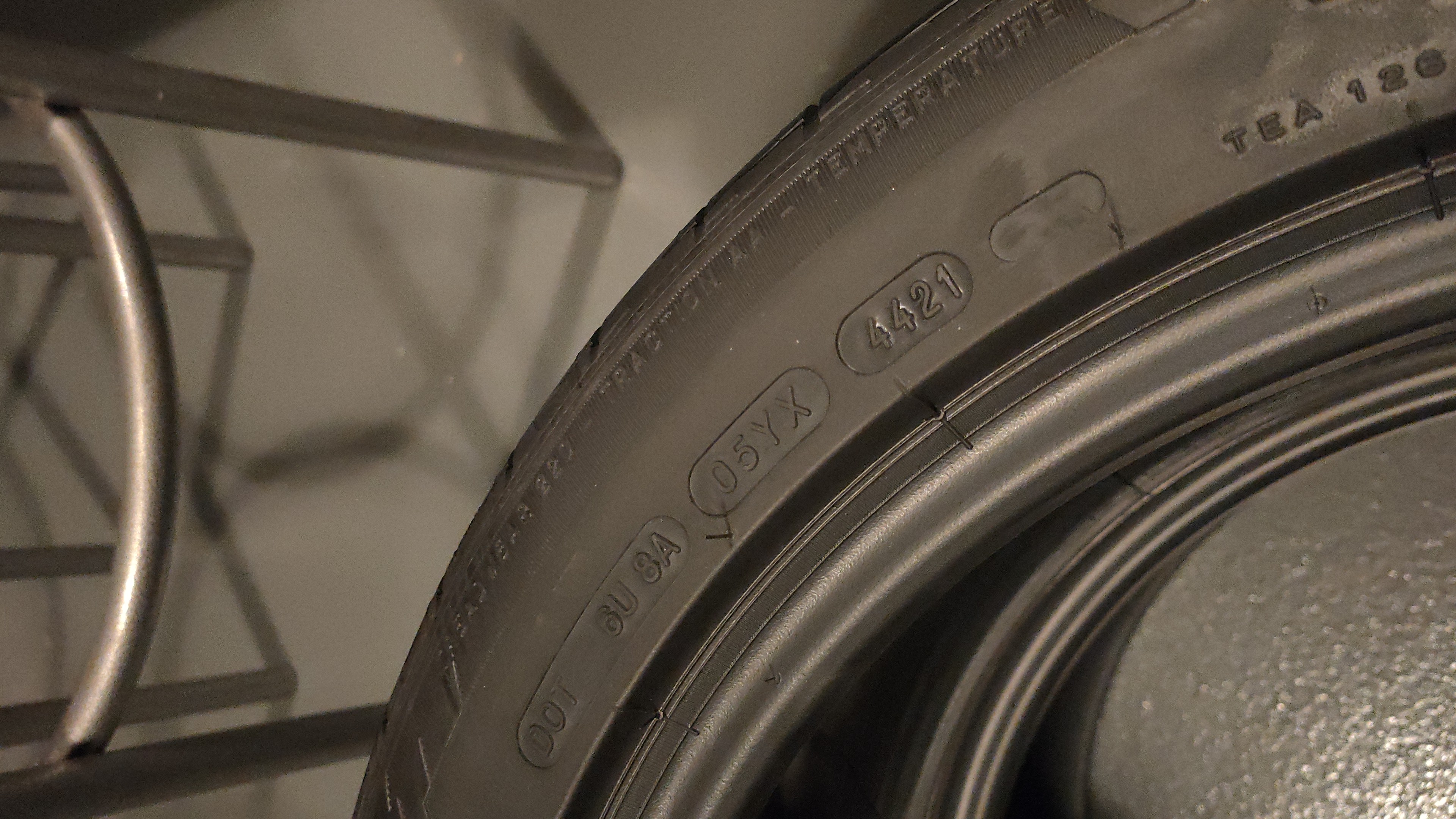

Et voilà, la question du meilleur pneu arrière, elle est vite répondue. Tout frais sortie du moule, pour répondre à une recrudescence des demandes dans toutes la France pour ce pneu génial.
Bon ok, maintenant il faut des avants du même niveau....je suis sur l'affaire.

Qui tente de faire mieux avec des pneus de moins de 5 semaines?
- Messages : 48002
Re: Changement de pneus: que choisir?
Attention, ils sont encore chaud !
