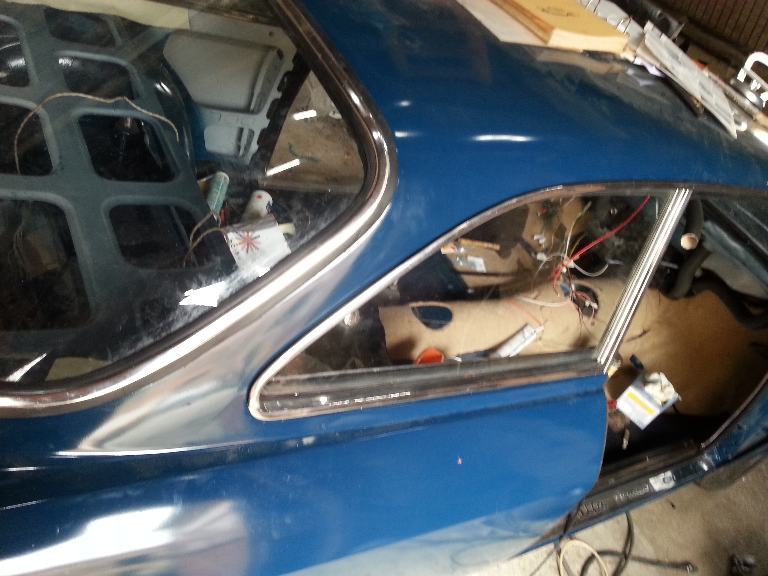

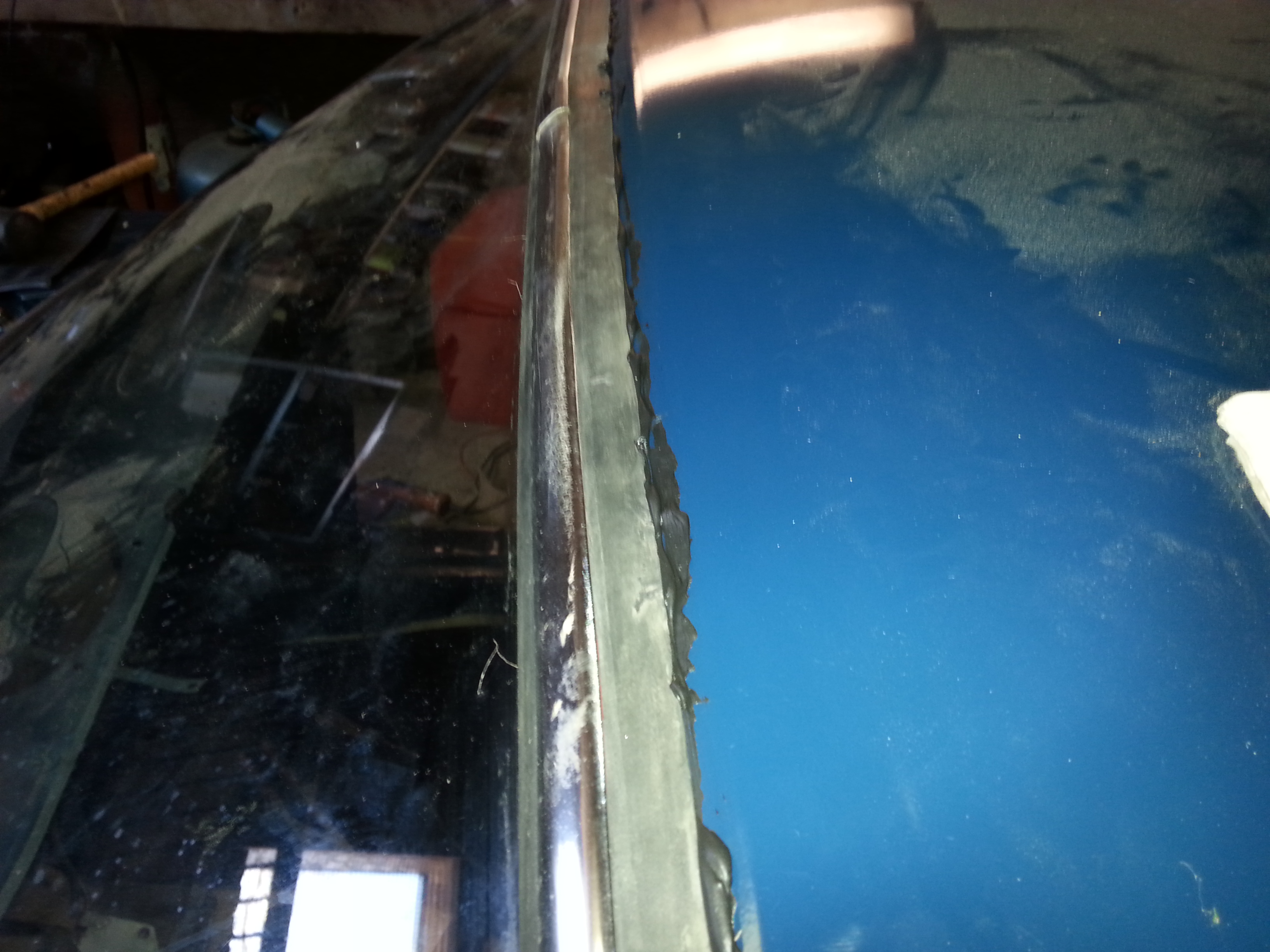

Le joint a beau être neuf je n'ai aucune confiance dans ses qualités. D'origine il est monté avec une pâte d'étanchéité, donc je charge car je m'enrhume vite si j'ai de l'eau qui me coule sur les pieds (produit Dinitrol spécial, il y en a aussi chez 3M, mais je n'ai plus les références en tête).
Les excès s'éliminent mieux avec le Dinitrol.

... puis le remontage se poursuit avec les baguettes latérales.
Ça l'embellit quand même un peu (ouch la poussière !!)
... et quelques détails insignifiants mais qui montrent que ça avance !
Il reste le coté droit, la lunette arrière, un peu d'insonorisant, les moquettes.... etc etc

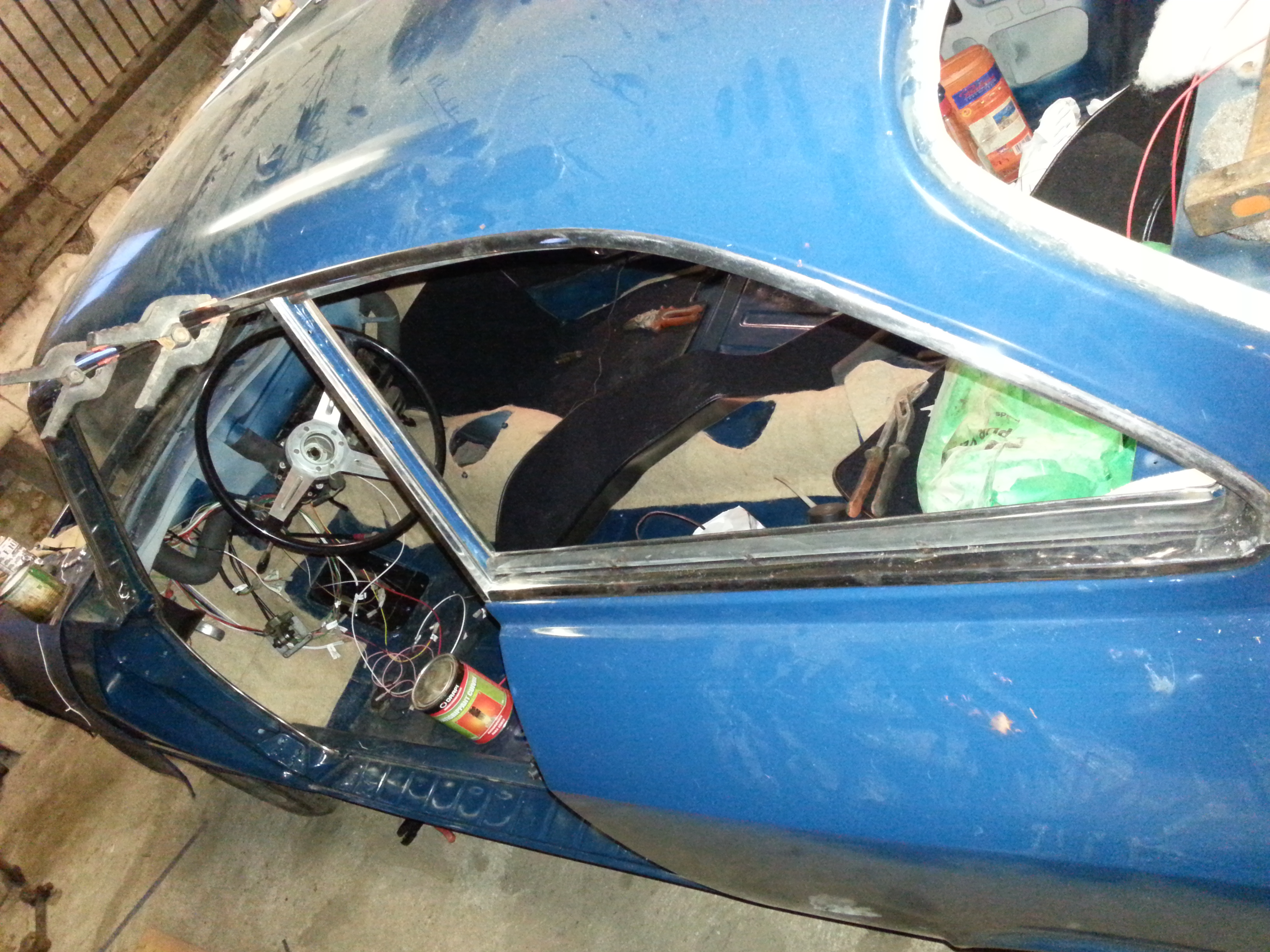

Un peu de soleil et de douceur ne font pas de mal. Le travail a peu avancé ce week-end mais j'ai pu remontyer les baguettes côté gauche, les vitres latérales et la lunette arrière.

Avant de tomber en panne de forêt de 2,5mm (j'en ai cassé 2...) puis de vis, j'ai pu monter le seuil de porte et le joint de porte gauche. C'est interminable, il faut le passer 5mm par 5mm... Le droit attendra le ravitaillement !!
(il ne faut pas oublier de passer les moquettes puisque c'est le seuil de porte qui les tient)

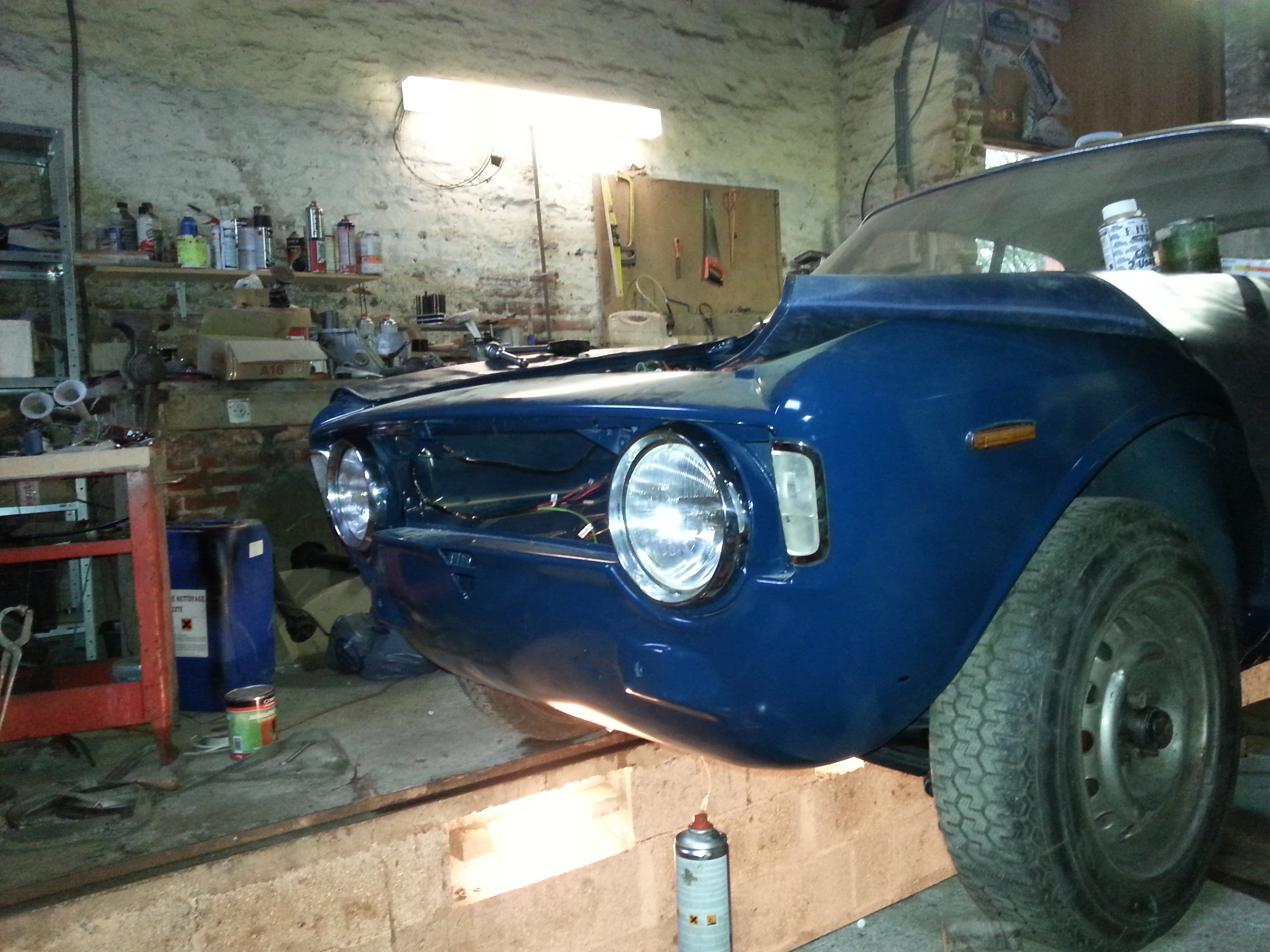

Quelques nouvelles et 2 images.
Le remontage se poursuit bien lentement, il y a d'autres choses à faire à la maison.
Le moteur est -encore- à la rectification. La culasse est testée sur une machine toute neuve qui retaille le siège de soupape et vérifie l'étanchéité par dépression. Ça parait séduisant, et plus précis que le bon vieux rodage "à la pâte"...
Si tout va bien je récupère l'ensemble d'ici un à 2 semaines...
Le système de freins est remonté et purgé. Le répartiteur arrière m'a causé quelques soucis, pour la purge !
Je poursuis le remontage électrique.

Elle me plait bien comme ça, sans les pare-chocs. Je crois que je ne les remettrai pas...
Pourvu que ça ne froisse pas Senior !! :D
ça continue à prendre forme :love:
