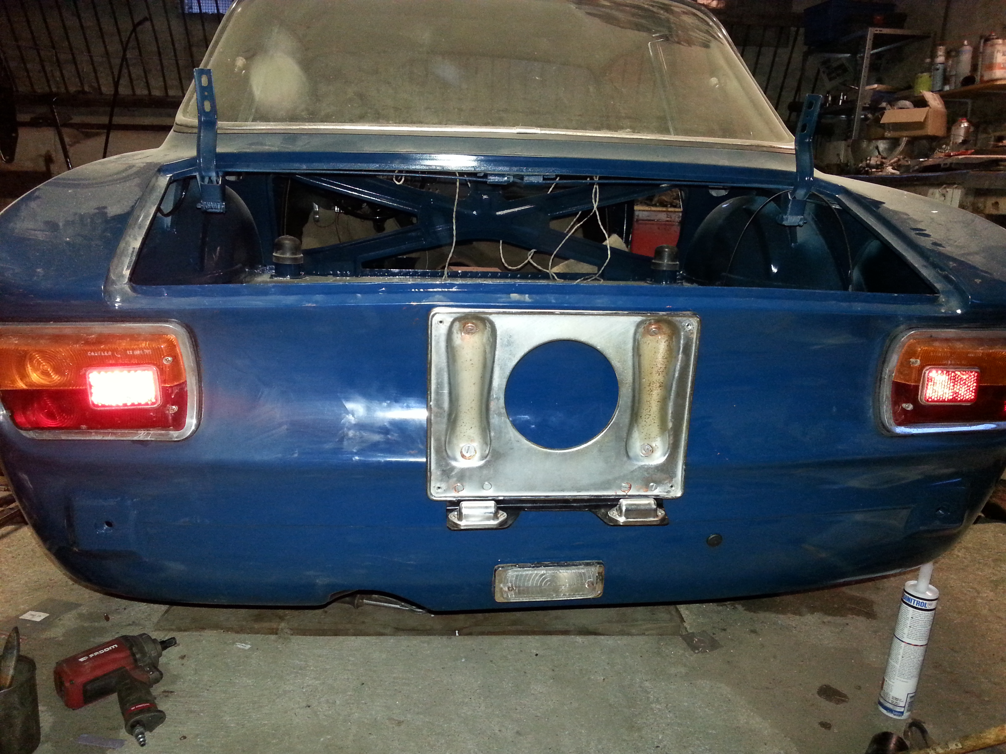

Un peu de neuf (mais pas trop !)
J'ai juste eu le temps ce week-end de fabriquer un support pour les lampes d'éclairage de plaque. D'origine elles sont vissées sur le pare-choc, et comme je ne compte pas le remonter...
Petite entorse à l'origine, les seules lampes dont la forme est acceptable que j'ai trouvées sont des LED.
(il faudra penser à nettoyer la voiture !! j'ai mis des traces de graisse cuivrée partout :? )

J'aime beaucoup l'idée de ne pas poser les pare-chocs. J'ai regardé quelques photos sur le net pour comparer et c'est très bien sans.
C'est sympa de ta part de continuer à prendre le temps de partager ici les travaux. Sûr que maintenant que les grosses pièces sont en place il te reste des centaines de pièces de plus en plus petites à reposer, et probablement pas les plus intéressantes du point de vue mécanique.

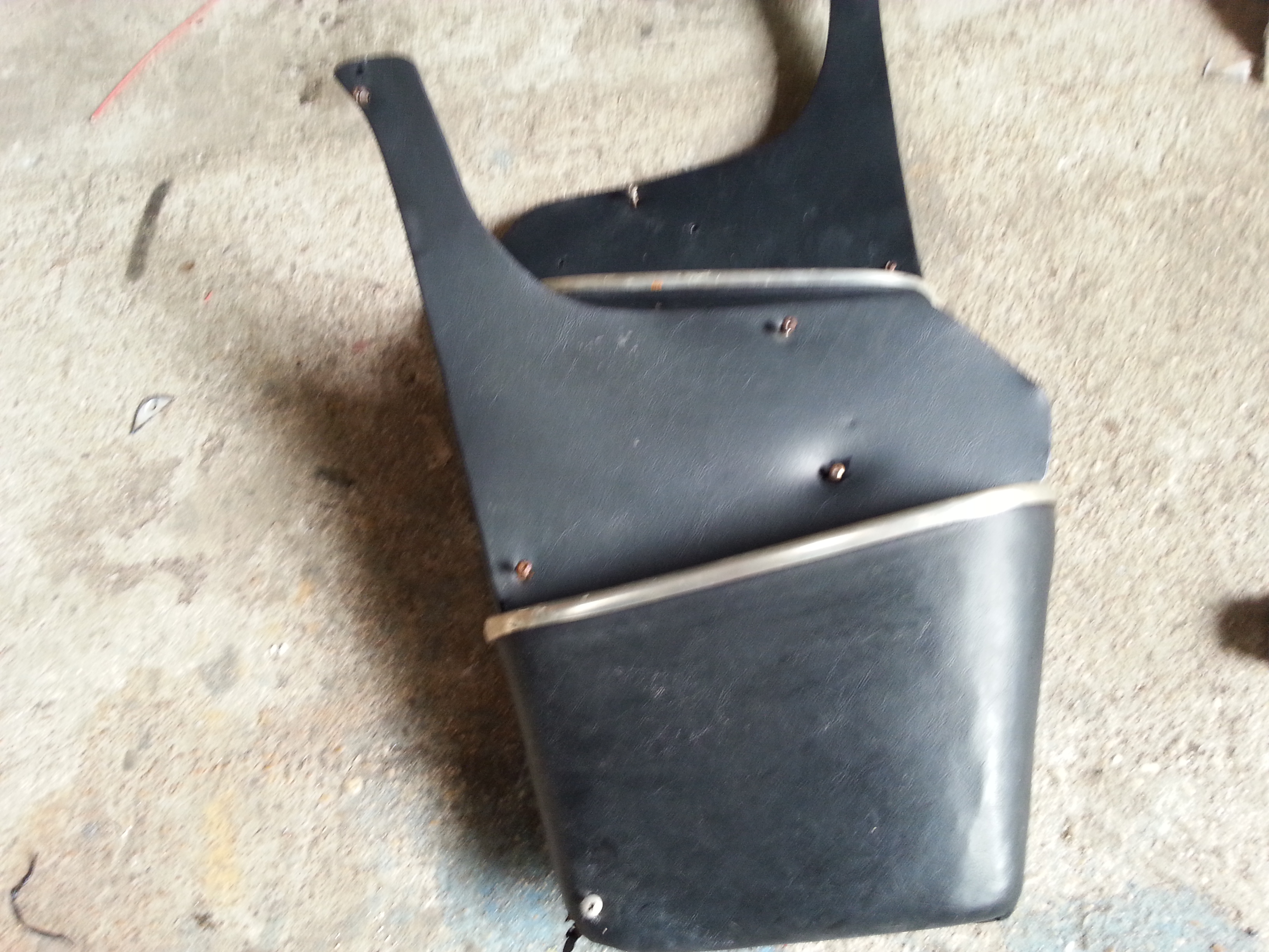

J'ai aussi remonté les vide-poches que voilà en photo :
Ils ne sont pas particulièrement beaux, je sais !! :OO:

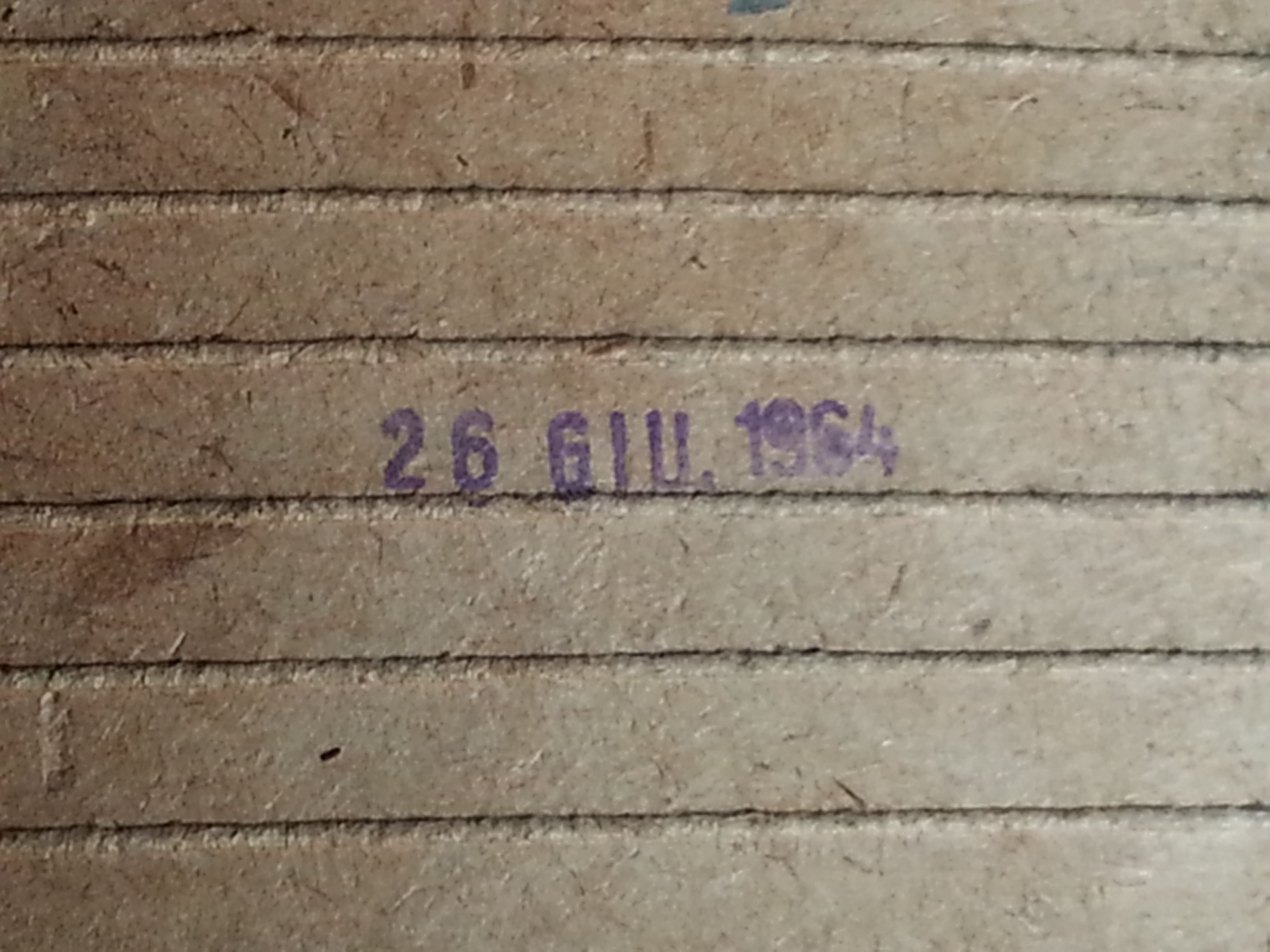

Le détail amusant c'est au verso : il y a une date tamponnée dessus.

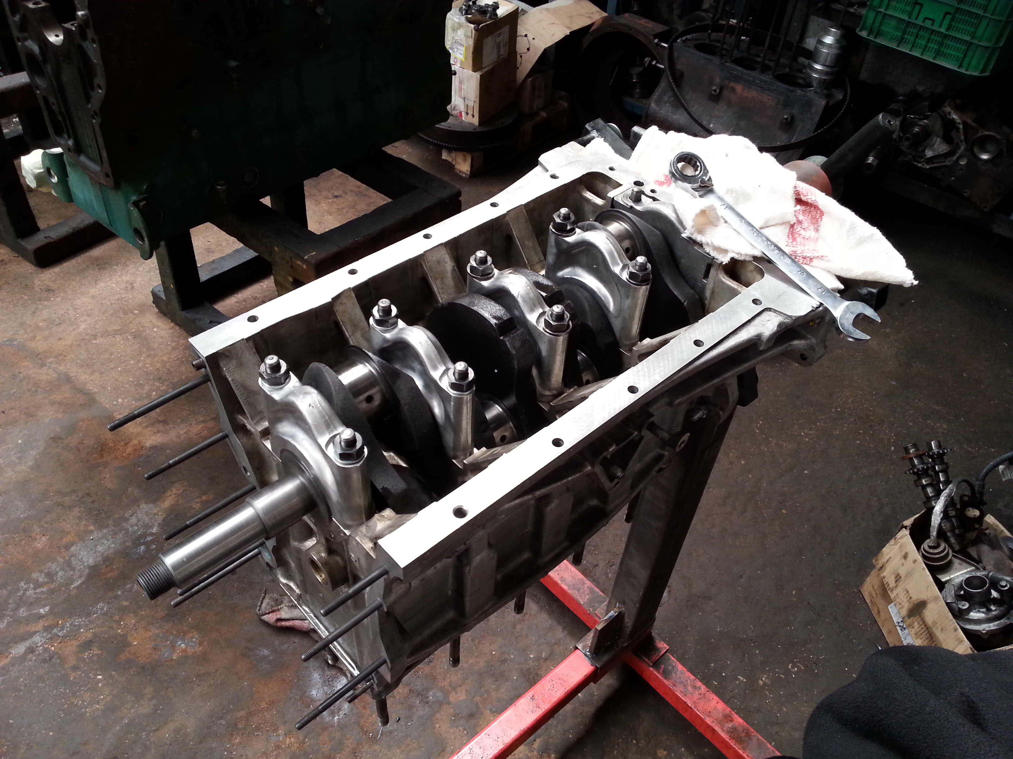

Aujourd'hui j'ai profité d'un court moment de calme pour commencer le remontage du moteur.
Ça a l'air facile "façon puzzle" comme ça mais ces vieilles mécaniques ont leur (sale) caractère.
Les blocs alu des moteurs Alfa ont la réputation de se prendre pour des bananes (comprendre "ils se déforment légèrement").
Il faut donc être très prudent lors de la remise en place du vilebrequin (on huile généreusement les paliers), et vérifier la liberté de rotation en serrant un par un les paliers.

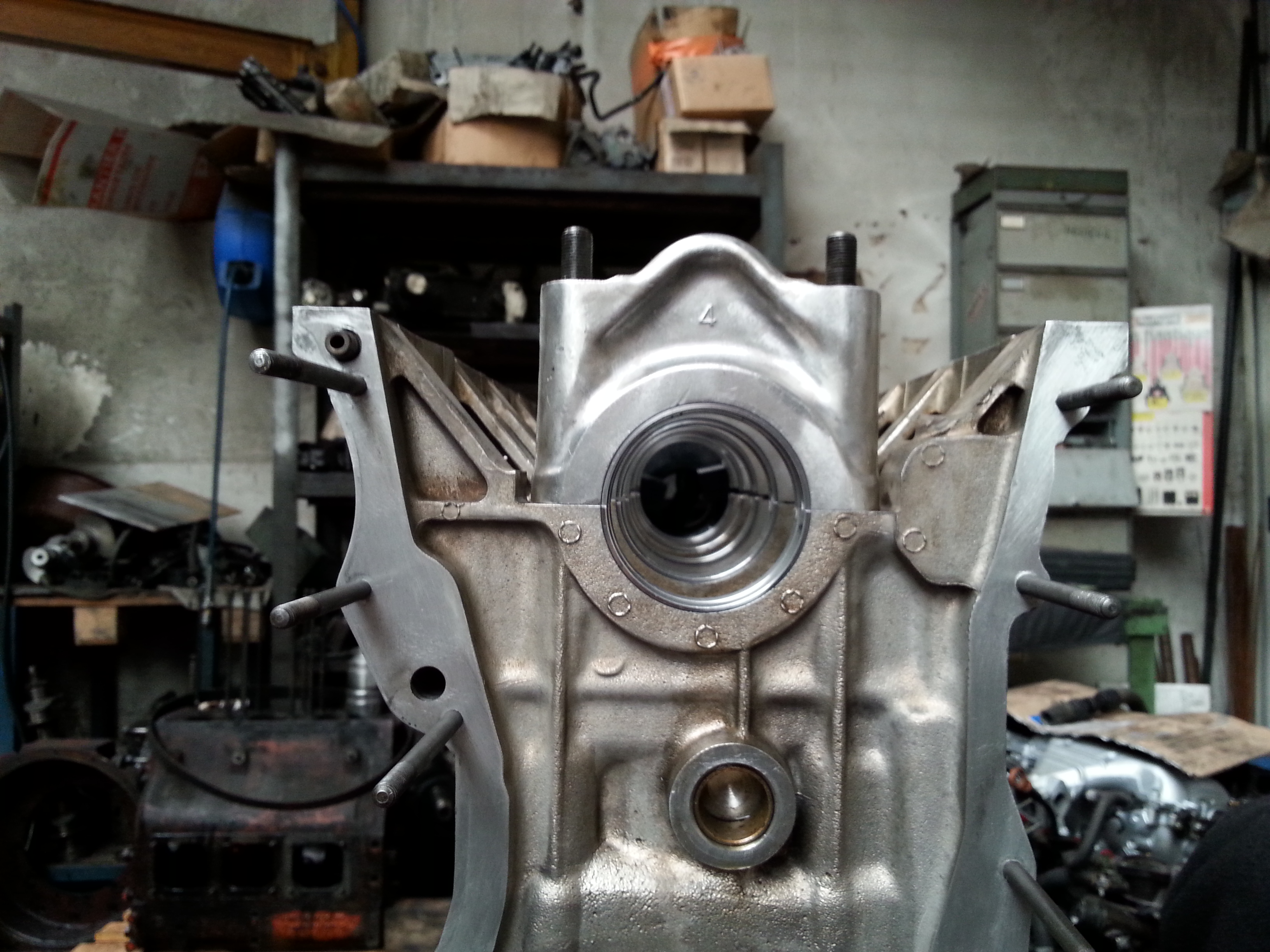

Si le vilo n'est pas parfaitement libre une fois les paliers serrés, on est bon pour redémonter et polir les zones de frottement
On en voit une ici (la zone brillante). Ce travail est très long, on y passera quelques heures...

Merci de nous faire partager ton aventure
2 questions sur ton dernier post
tu rectifies avec quel outil
où sais tu que ça "frotte"
hipolyte
Messages : 1253
Localisation : + Saint Dizier
Message par hipolyte »
schlass a écrit :Merci de nous faire partager ton aventure
Bonjour !
Pour l'ajustage des 2 parties (coussinet et vilo) : il faut roder plutôt que rectifier.
Le vilo a été nitruré, ce qui le fait un peu gonfler. Au palmer (micromètre) on est à la côte neuve de chez neuve, ce qui n'est pas forcément ce que je recherche dans un moteur que je préfère "libre".
Dans un premier temps on va le repasser au tour avec une bande de toile émeri grain fin huilée, pour l'amincir un peu. On recontrôlera au palmer ce qu'on enlève.
Ensuite, on peut user un peu le palier sous le coussinet, mais léger quand même.
Enfin, on peut passer au papier de verre très fin huilé la surface du coussinet, mais alors là, encore plus léger !
Tout ça se joue au centième. Pour le moment, le vilo, une fois les 5 paliers serrés, tourne bien, mais on devine un début de point dur, donc il n'y a pas assez de jeu... ("les jeu c'est l âme de la mécanique", disaient les anciens)
Pour trouver les zones de frottement, on cherche les zones brillantes sur le coussinet (mat en sortant du sachet) après avoir essuyé l'huile.

chez nous on travail au bleu pour chercher les zones de frottement/contact, mais je ne travaille pas dans les mêmes mouvements et précisions que toi
merci pour tes explications.
j'imagine que régler les jeux sur ce genre de montage peut prendre facilement 2/3 jours non?
Pour la 1300, j'y avais passé 4 heures... Puis 30 pour reconstruire le moteur après le serrage 5000km plus loin. :OO:
