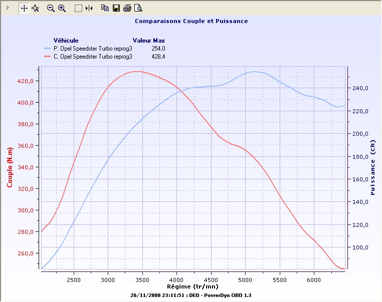

Une fois la reprogrammation accordée (en gros il faut enrichir de 8% sur toutes les plages) on retrouve ENCORE PLUS de couple qu'avant et une voiture + nerveuse en haut. ;)

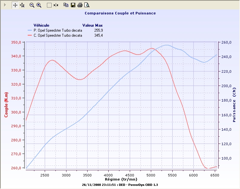

Par contre sur un turbo ...... ben j'en suis là ......
Catalysé :
Décatalysé (en sortie de turbo juste) :
Alors je cherche ... si quelqu'un a une solution radicale qu'il n'hésite pas !! :D
