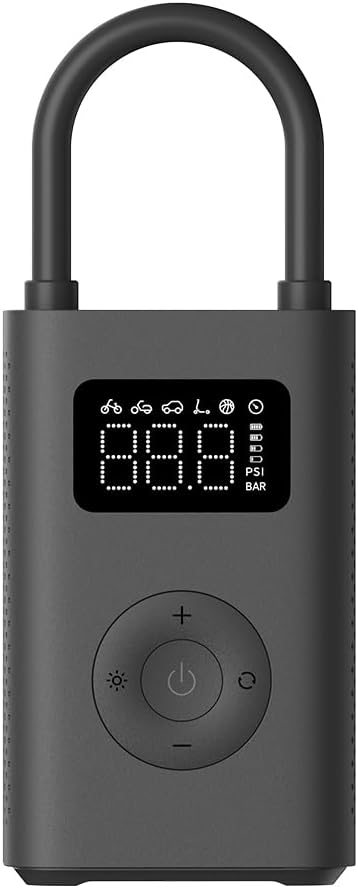

A propos de gonfleurs sur batterie, j'ai acheté un gonfleur Xiaomi, celui ci :
https://www.amazon.fr/dp/B0CBBP8BQX?ref ... asin_title
La batterie tient bien, même si c'est un peu moins rapide qu'un chargeur sur allume cigare.
Le seul reproche c'est qu'il n'y a pas de bouton OFF. Pour l'éteindre normalement il faut rentrer le bout de la durite dans son trou, mais j'ai acheté un adaptateur pour pouvoir juste clipser/déclipser (et pas visser) sur la valve et je le laisse dessus en permanence. Du coup il faut attendre qques minutes pour que l'appareil s'éteigne.
Je ne suis pas déçu par rapport à mon autre gonfleur qui se branche sur allume cigare. Pas besoin de démarrer juste pour faire la pression des pneus.
Attention, la pression minimum en mode voiture est 1.8 bars, pas moins. (Ou alors il faut arrêter en cours de gonflage).
Et ça se recharge en USB C. (Chargeur non fourni).
Et non, je n'ai pas d'actions chez Xiaomi.
