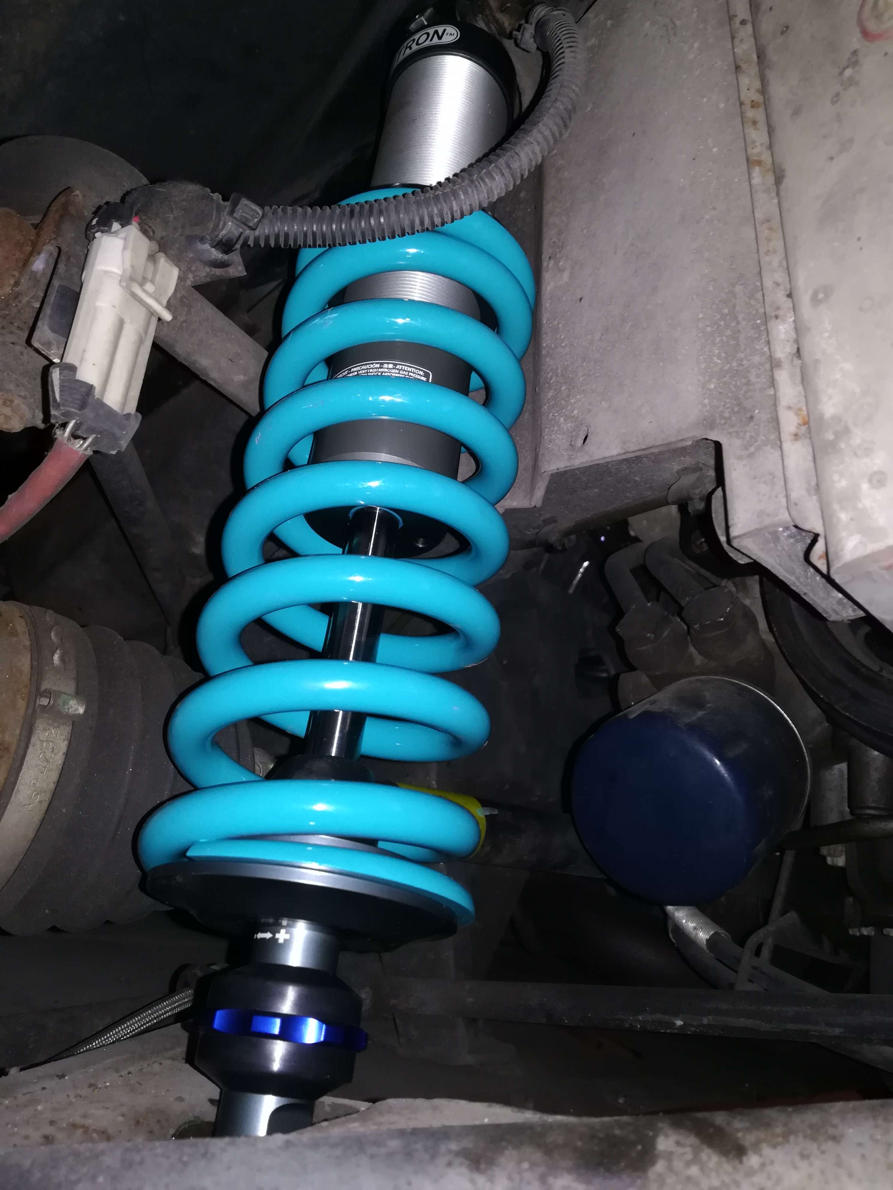

En prévision des beaux jours qui arrivent, montage des Nitron aujourd'hui !
Bon compromis pour les routes de campagne défoncées autour de chez moi

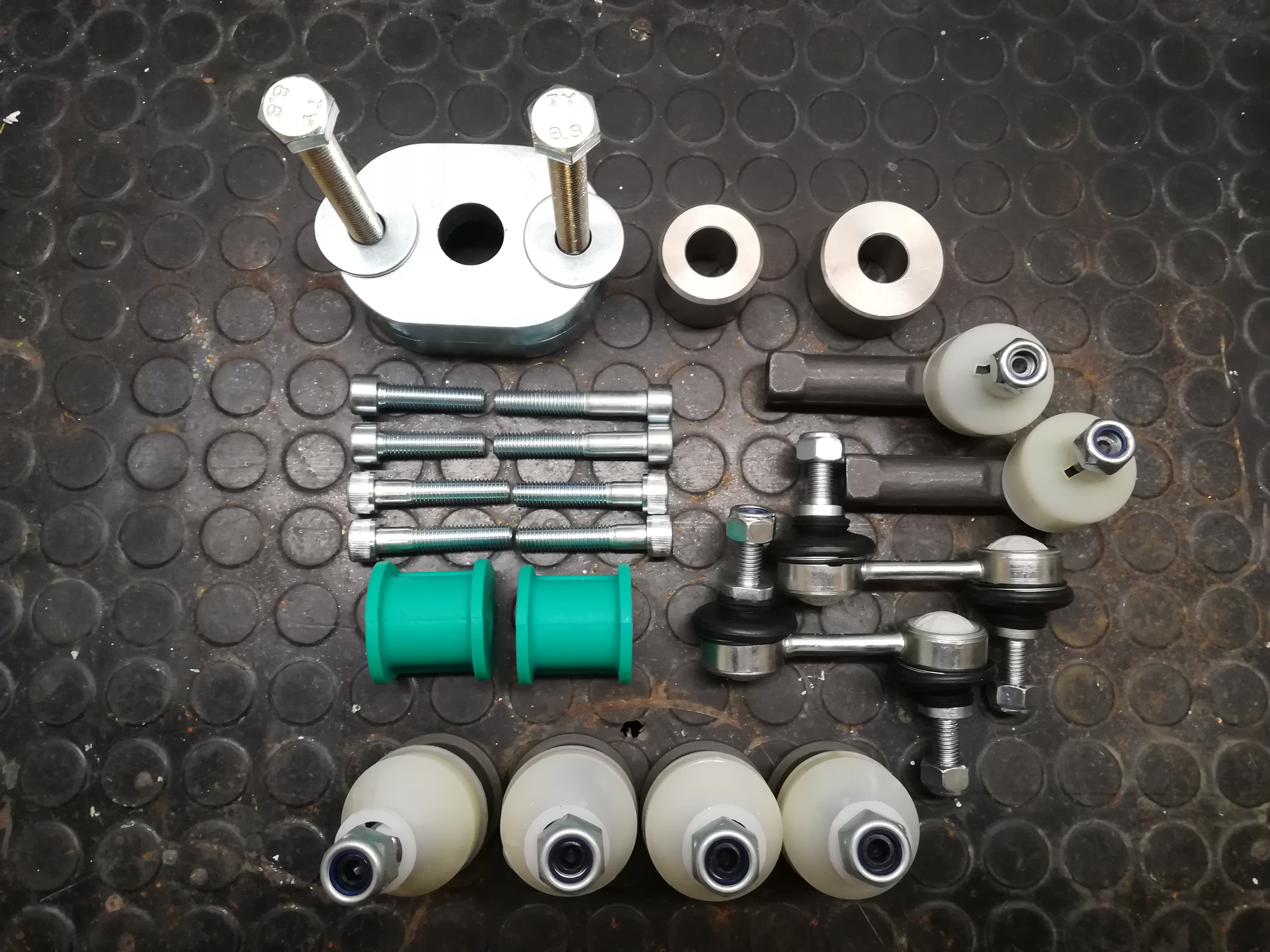

Après 16 ans et 60.000kms, il est temps de procéder à un petit rafraichissement du train avant, avec au programme :
- Rotules de suspension supérieures et inférieures
- Rotules de direction
- Biellettes de barre stabilisatrice
- Silentblocs de barre stabilisatrice
- Vis de fusée, de qualité « 10.9 »
Vous pourrez trouver ces pièces chez Elise Shop (hormis les rotules de suspension, où ils n’ont qu’un modèle réglable que je n’ai pas retenu)

Tout le bazar à monter :

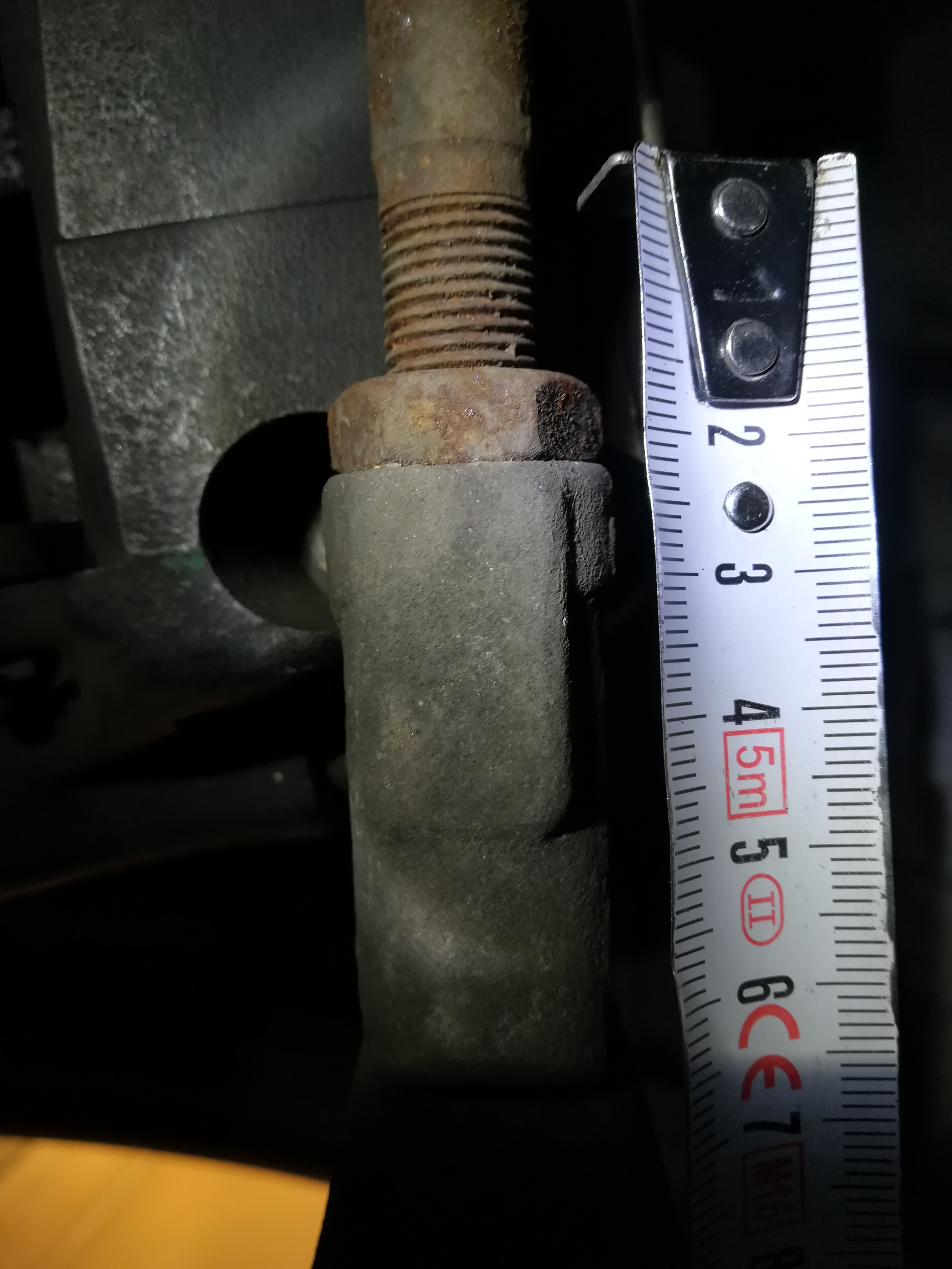

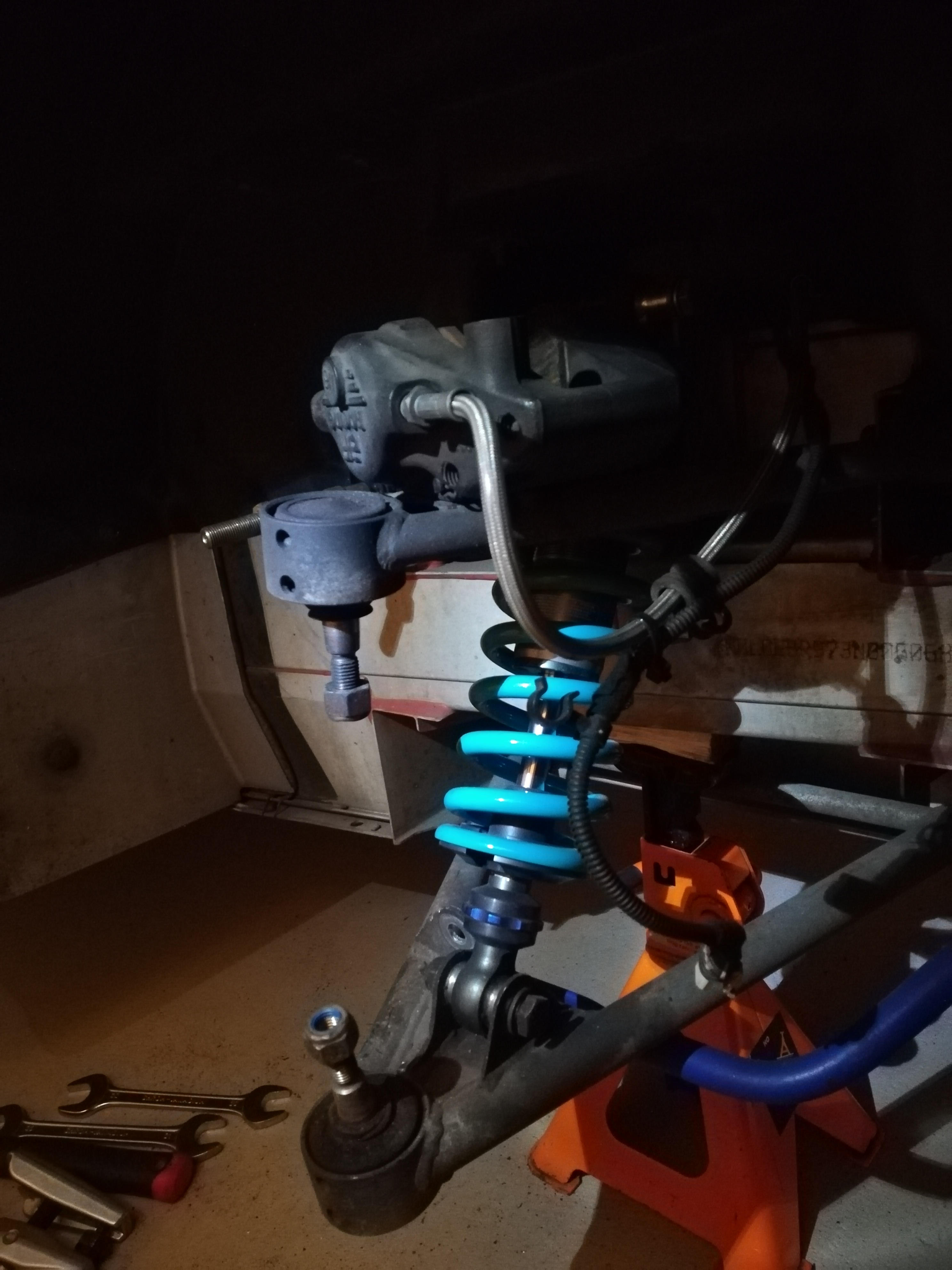

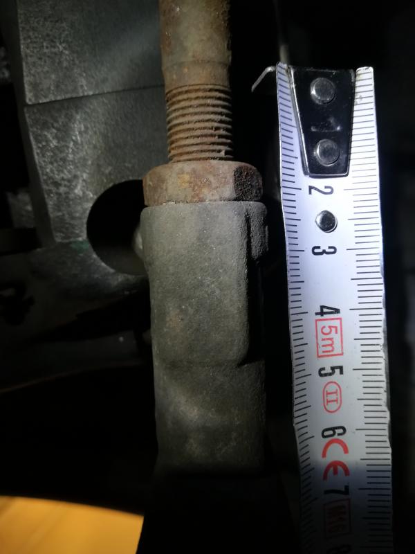

Prise des mesures avant de démonter les rotules de direction.
Ca vaut pas un parallélisme, mais ça me permettra de rouler jusqu’au garage pour un bon réglage.

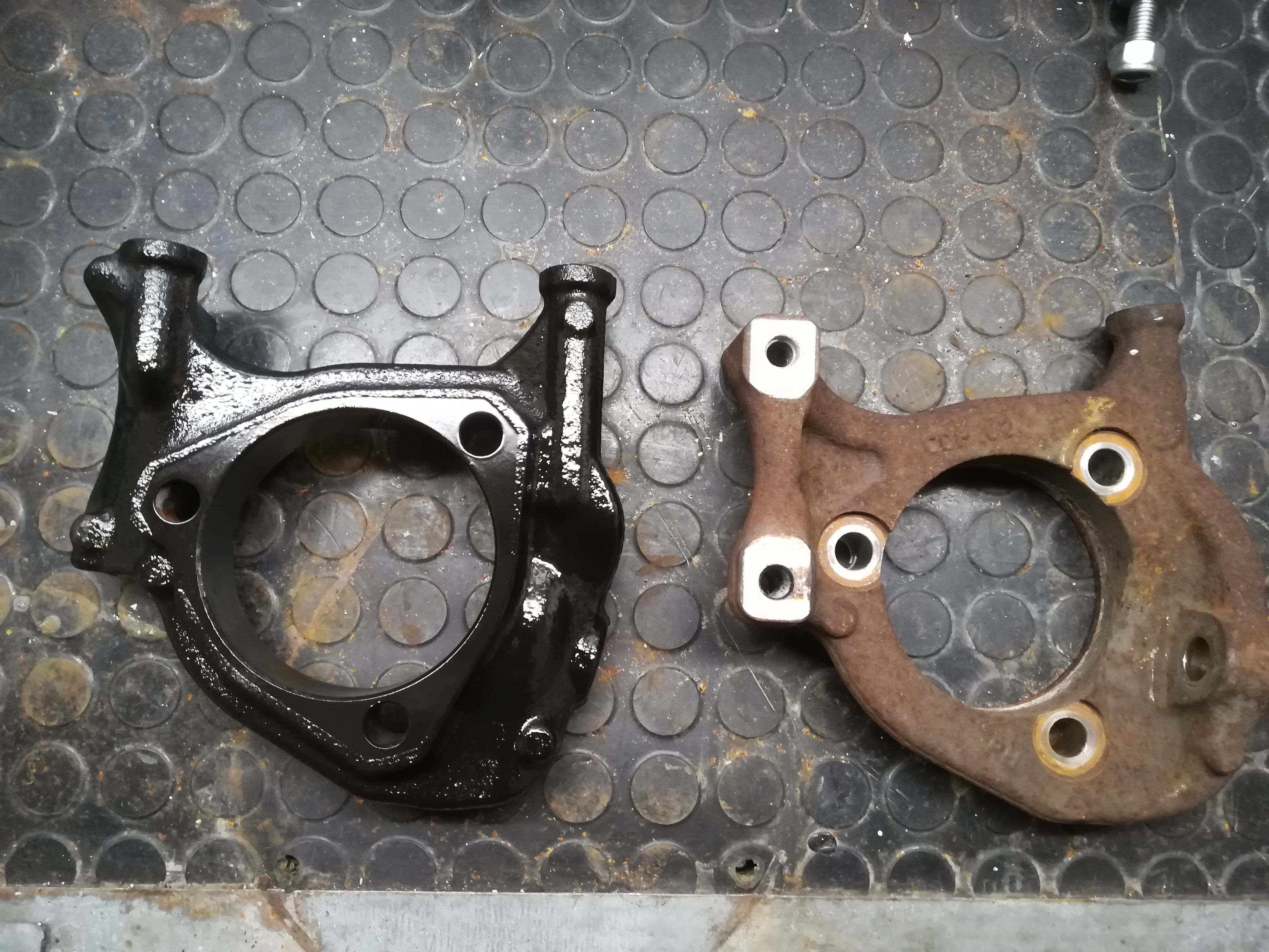

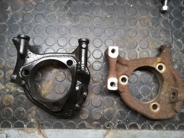

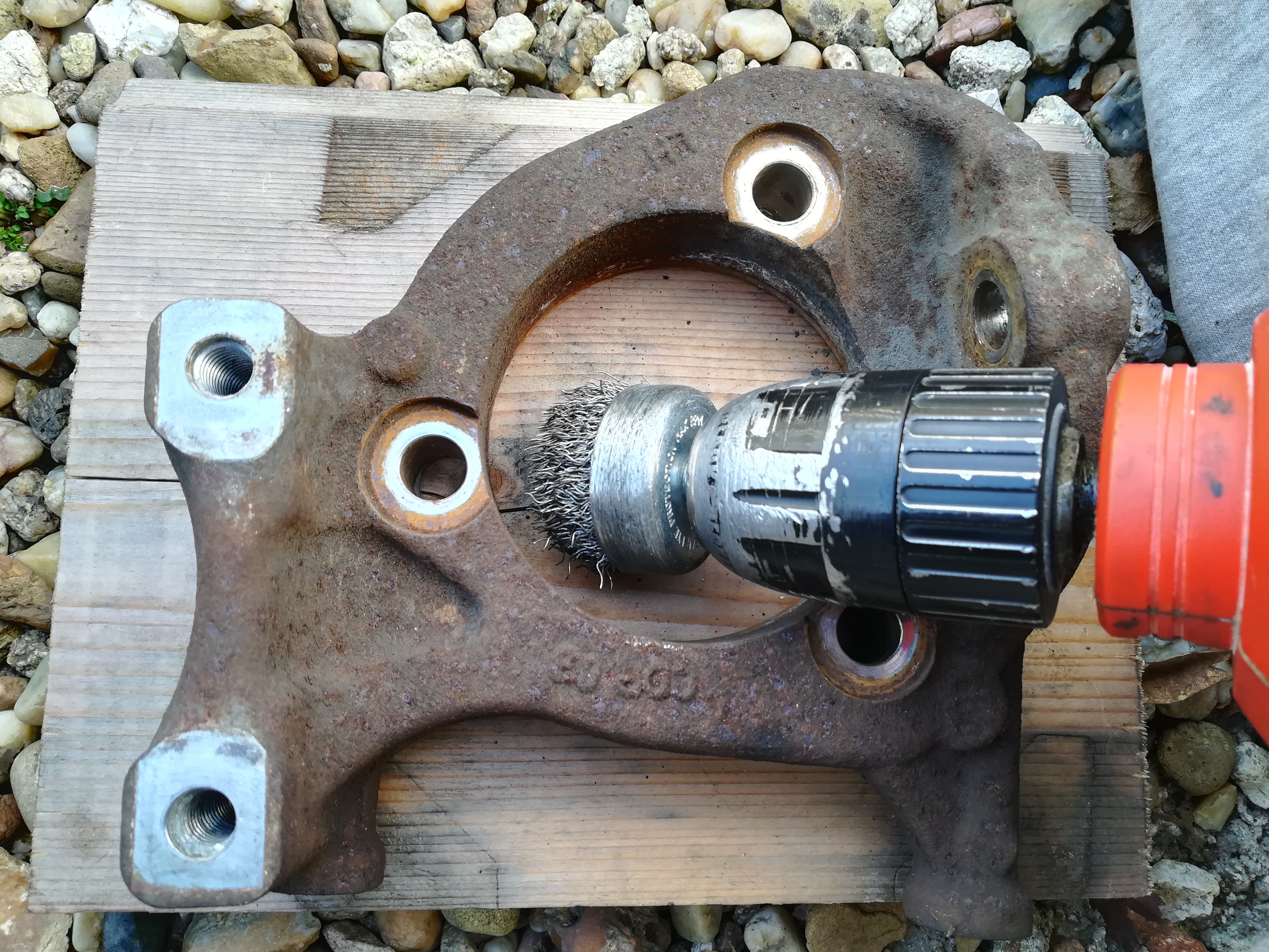

Les porte-moyeux sont bien oxydés, ils ont également droit à un bon coup de neuf.
Un coup de brosse :
Avant / après :

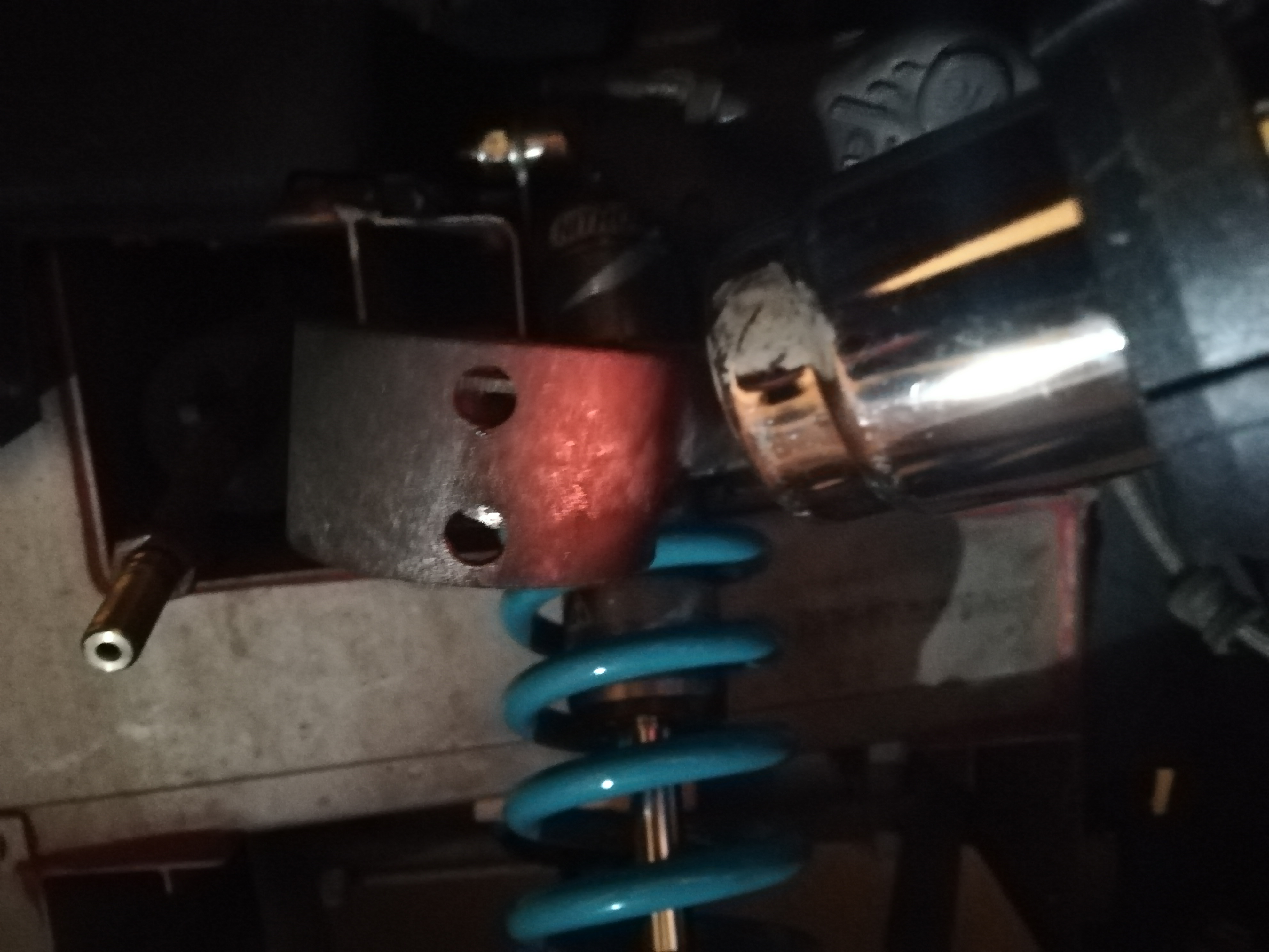

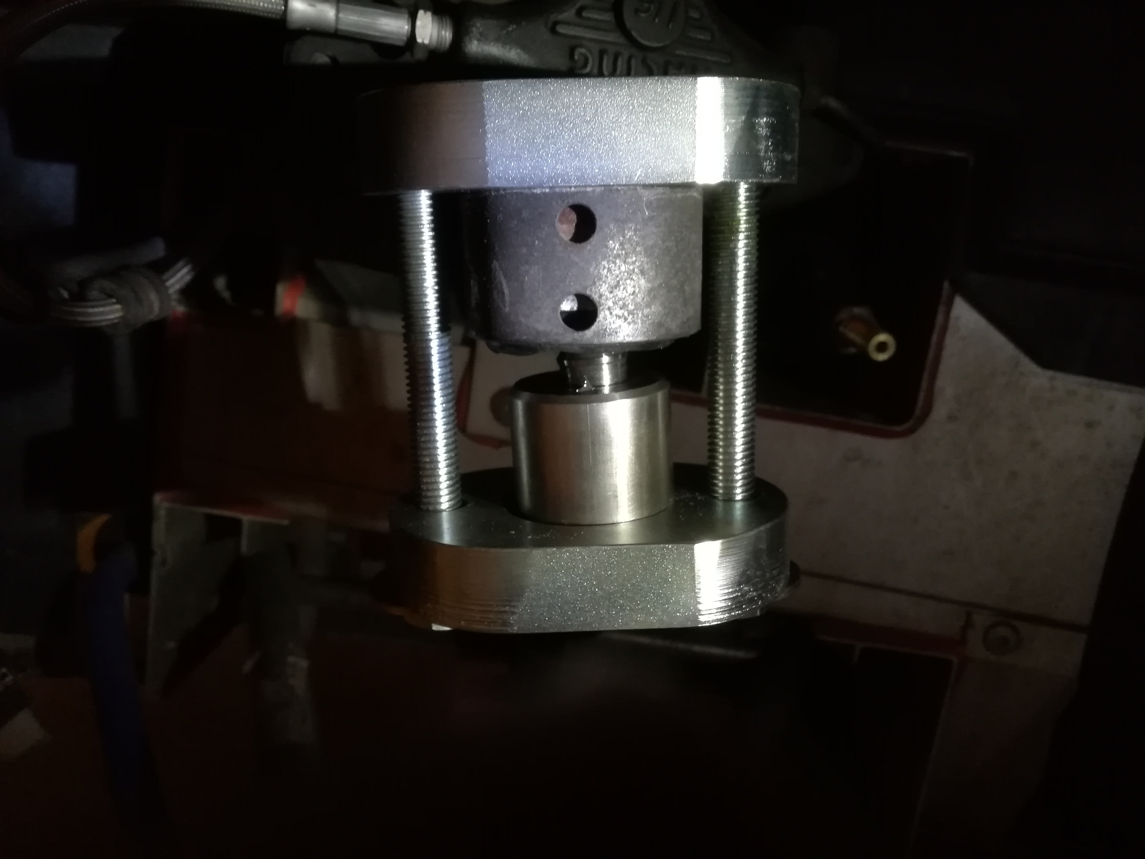

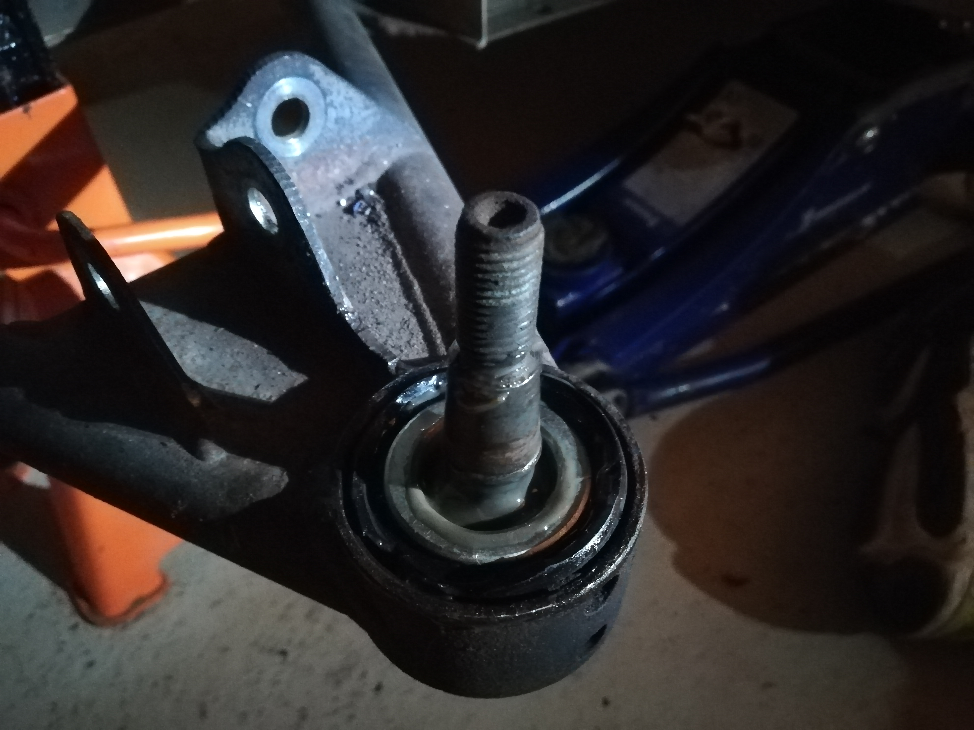

L’outil en place, pensez à couper le caoutchouc et si vous le pouvez, virez la bague en métal rouge pour éviter qu’elle ne se coince lorsque vous poussez la rotule :

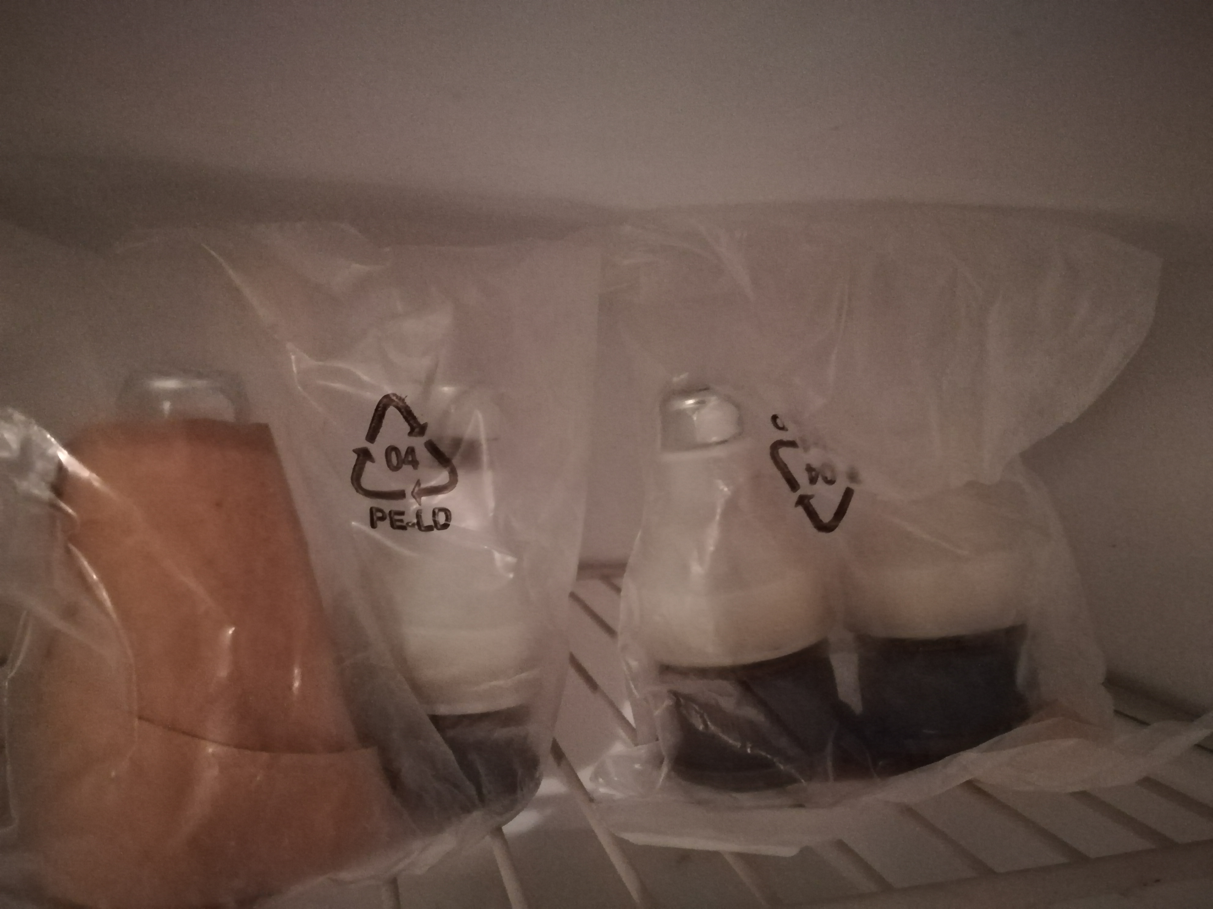

Les rotules au congel’ (dans le frigo du garage, on évite de se faire enguirlander par madame en mettant des pièces de bagnole dans SON frigo) :
Si vous avez un décapeur thermique, chauffez l’extrémité du triangle qui accueille la rotule, de manière à dilater le métal et favoriser l’insertion de la rotule « congelée » sans forcer. Dernière astuce, déposez une noix de graisse sur le bourrelet du caoutchouc pour qu'il glisse à l'insertion

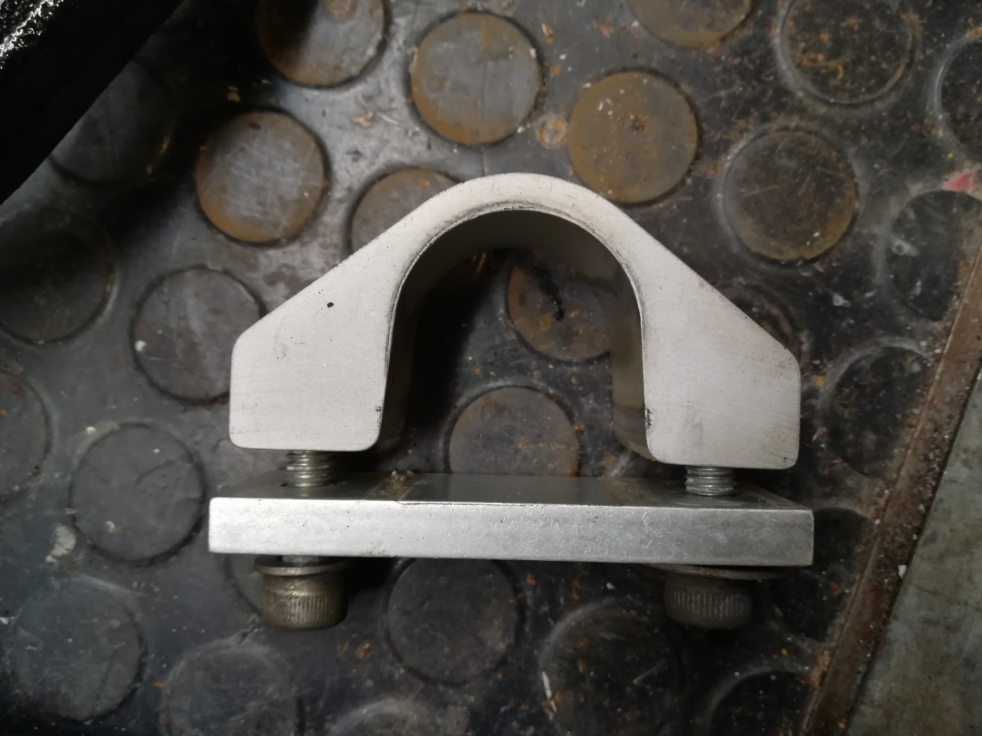

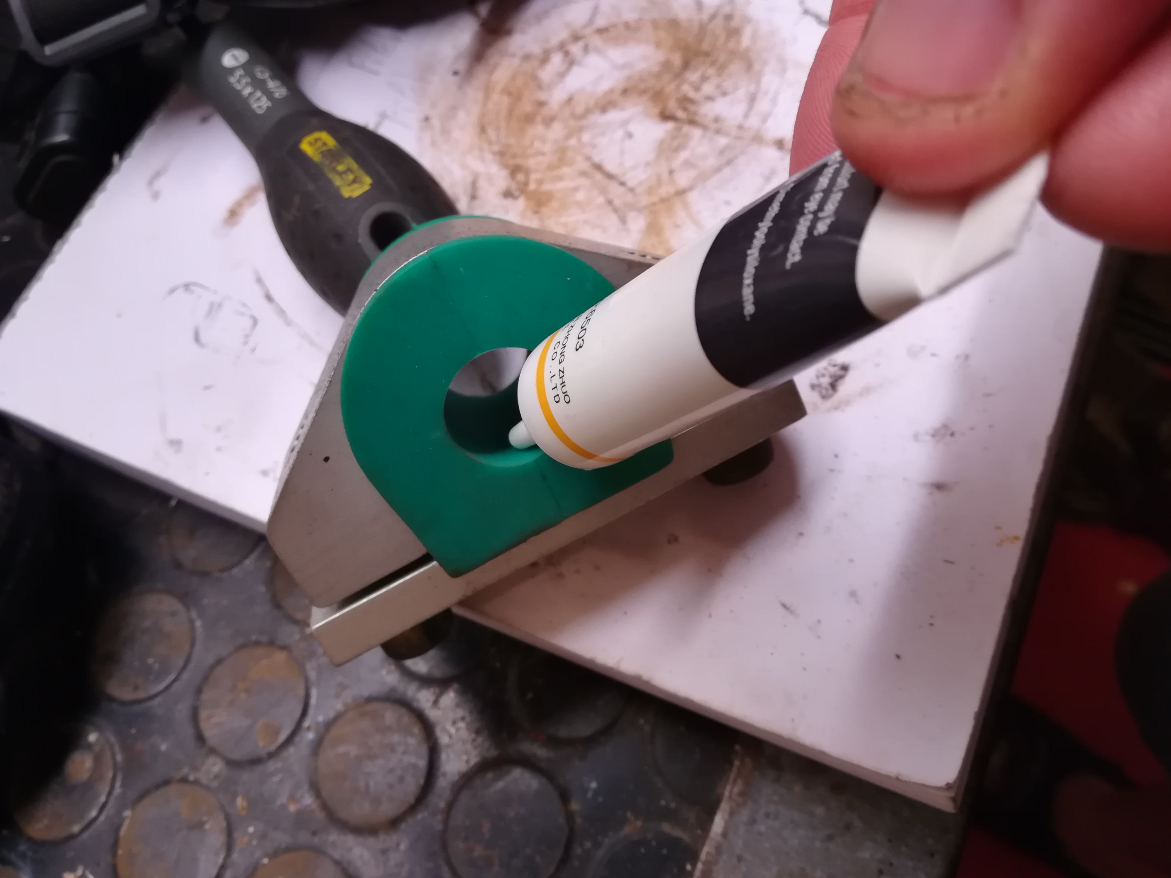

Les silentblocs de la barre stabilisatrice sont maintenus par deux belles pièces usinées en alu de chaque côté de la voiture, il faut desserrer les 2 vis BTR (la vis supérieure est ch.ante à enlever d’ailleurs car la clé à cliquet ne passe pas), et faire glisser les vieux silentblocs vers l’extrémité de la barre.
Un peu de graisse silicone pour faire glisser (https://www.youtube.com/watch?v=EqGkxj1pd9Q) le nouveau silentbloc sur la barre (je l’ai mis dans la pièce en alu pour illustrer) :
Un coup de brosse :
Avant / après :

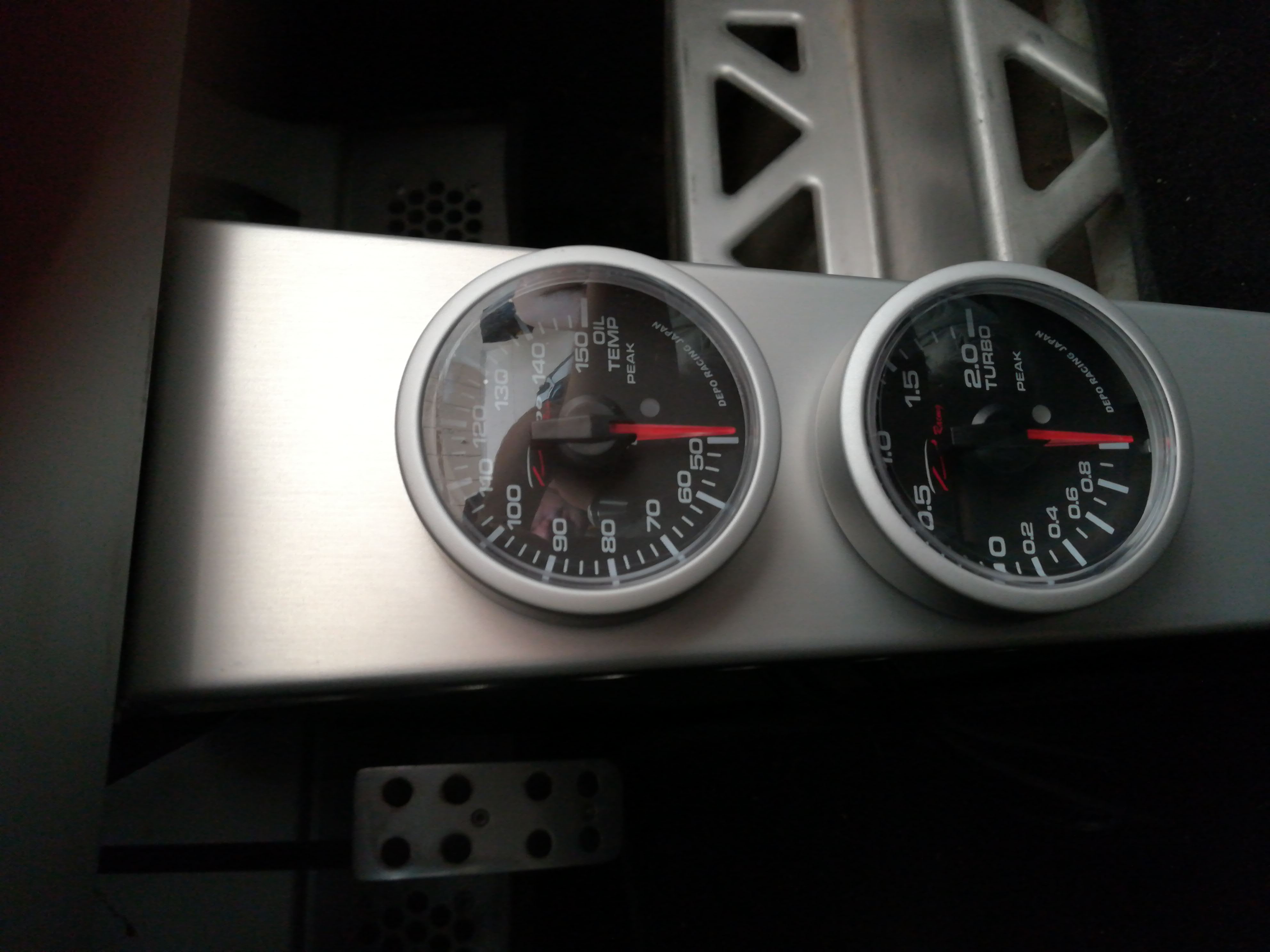

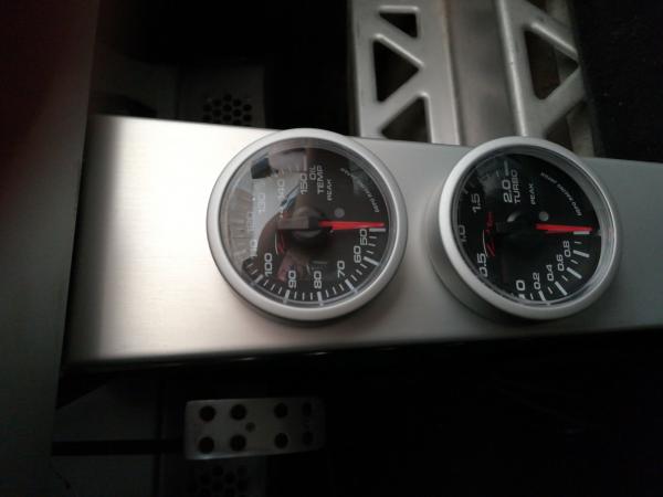

Un petit tuto pour ceux qui voudraient poser des manomètres dans leur Speedy :
Figurent sur le forum plusieurs posts sur le sujet, mais là encore, les photos sont perdues.
=> j'héberge les miennes ici, afin qu'elles vivent pour les siècles des siècles, Amen
Je ne voulais rien d'irréversible, donc pas de trou dans la planche de bord, ni sur le montant du pare-brise
, ni supprimer ce fantastique équipement sonore qui caractérise tant nos Speedster
J'ai opté pour le support double manomètre chez Elise Shop :
https://www.elise-shop.com/hurricane-ga ... 06c387ca9c
Avec deux infos primoridales, toujours chez ES :
- la témpérature d'huile (parce que ça donne le GO pour prendre des tours quand l'huile est chaude)
https://www.elise-shop.com/high-precisi ... 06c387ca9c
- la pression de turbo (parce qu'un mano qui dispose d'une aiguille qui bouge sans cesse, ça impressionne les filles !)
Donc on commence l'intervention dans la baie moteur :

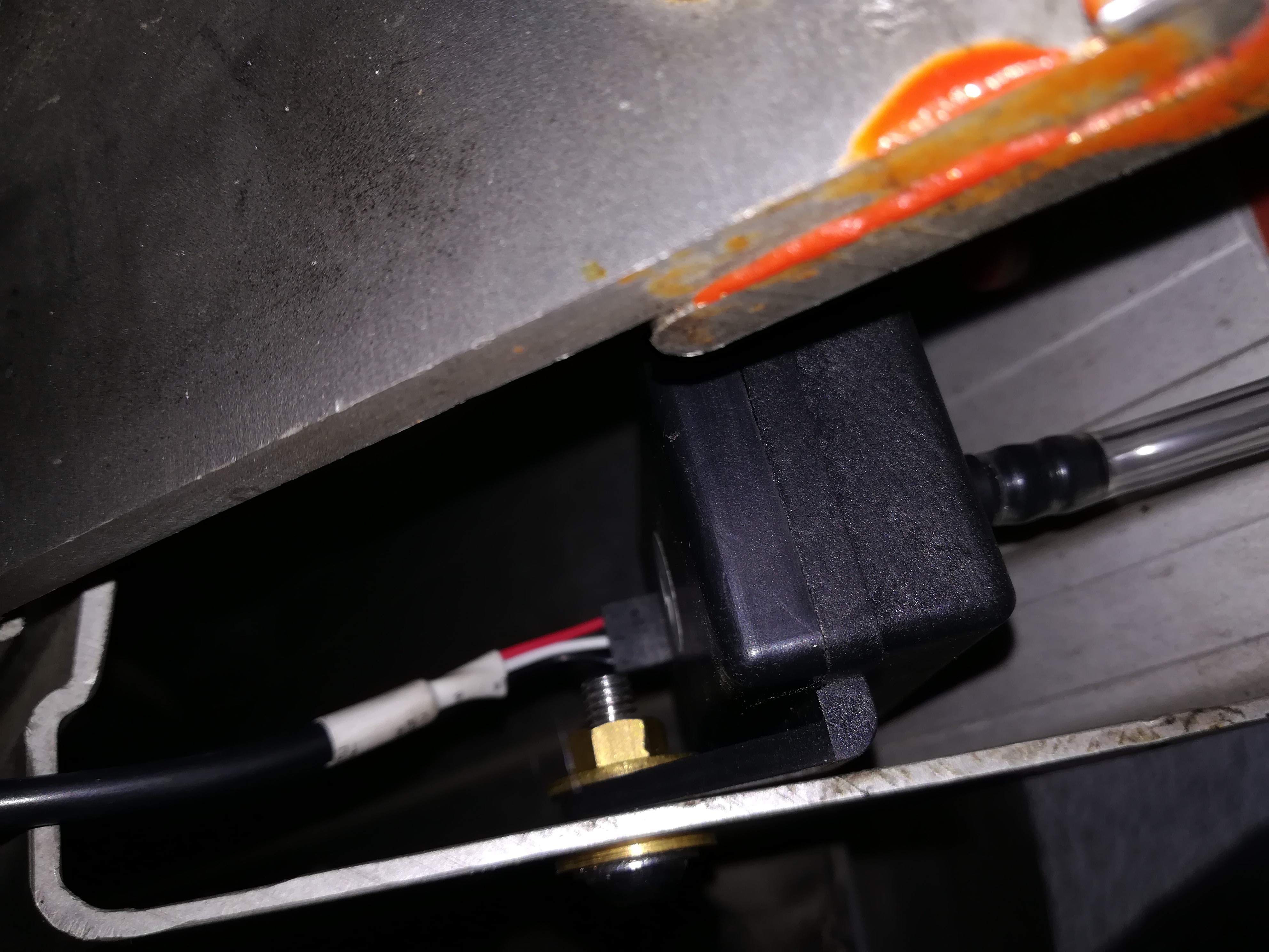

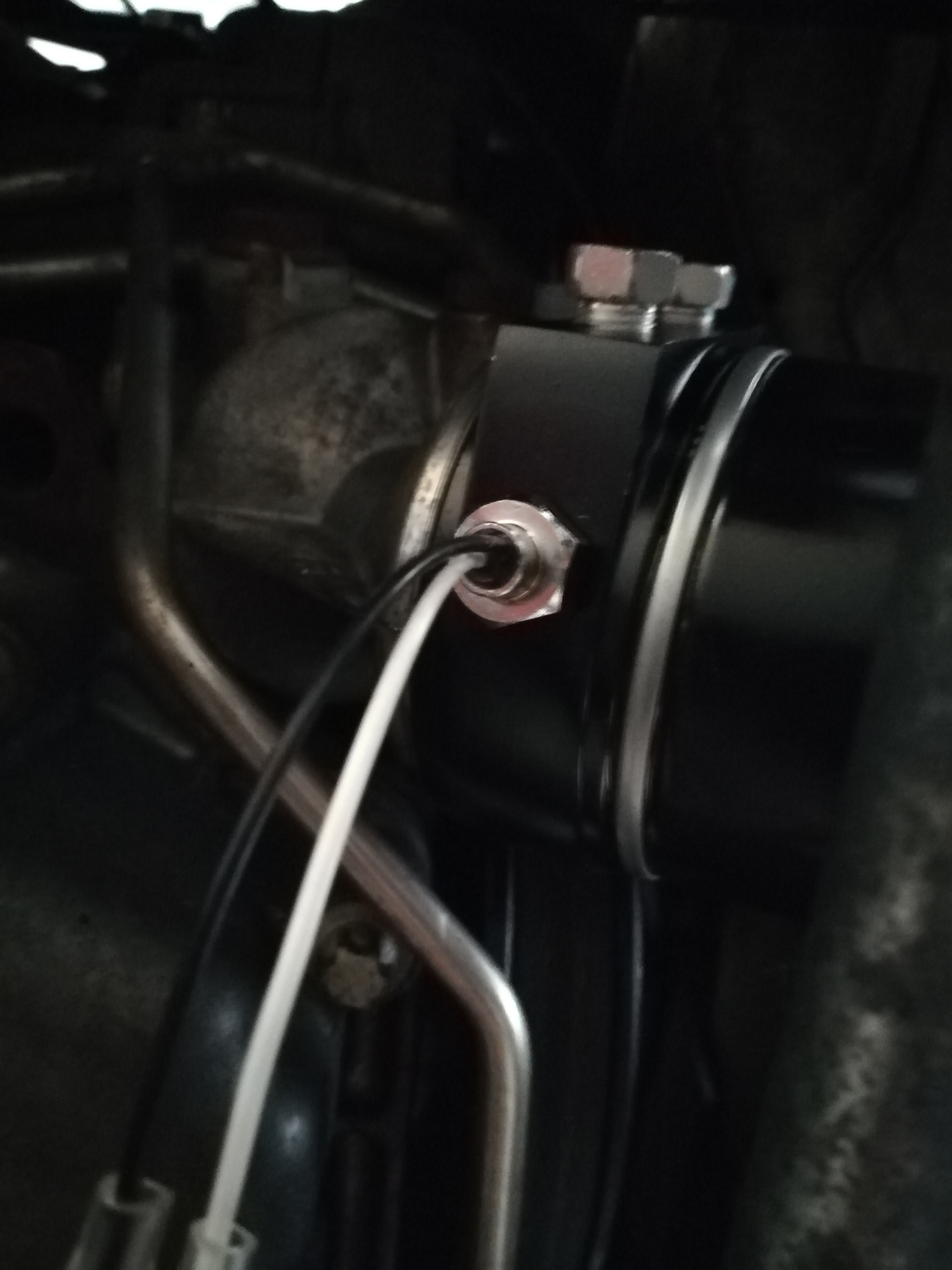

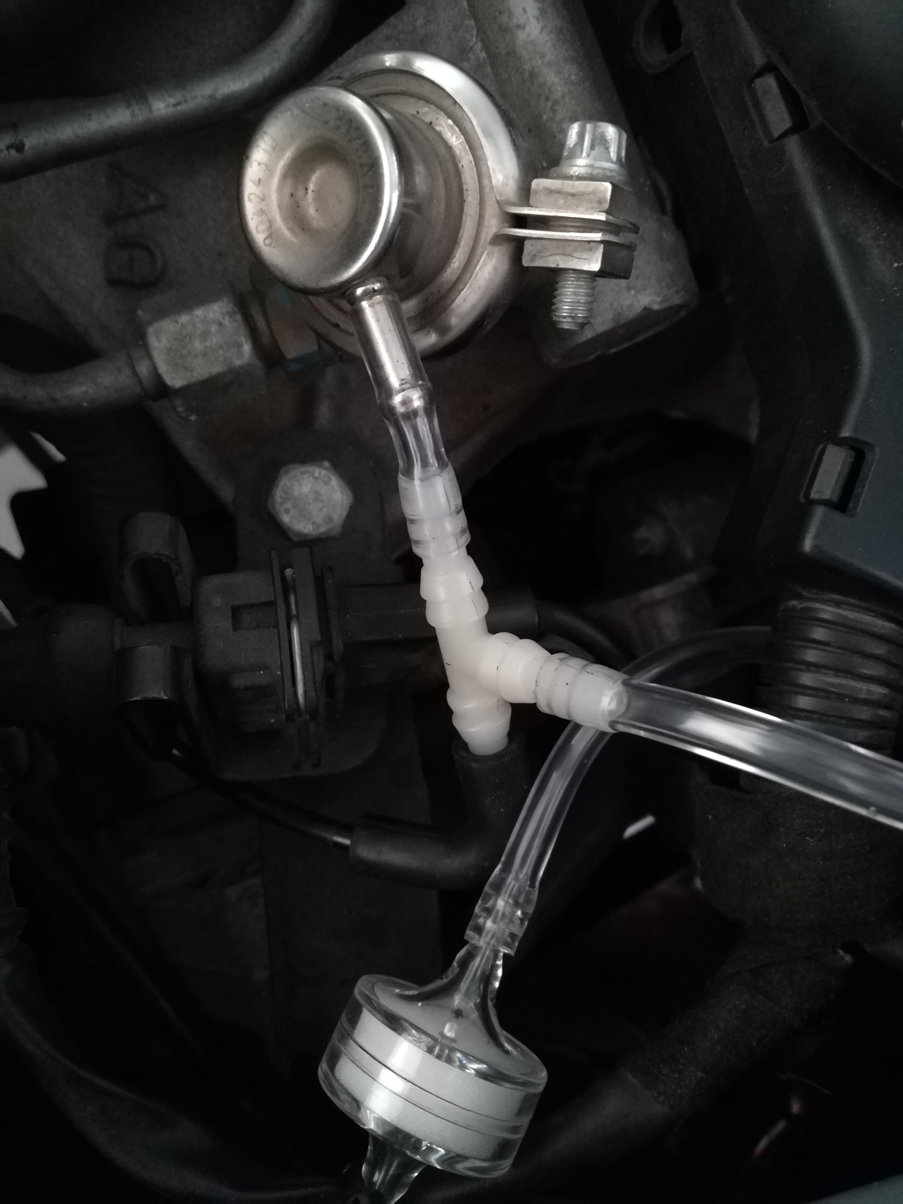

On raccorde un "T" sur le circuit de régulation d'air, pour alimenter le capteur en air :
On loge le capteur dans un endroit tranquille :

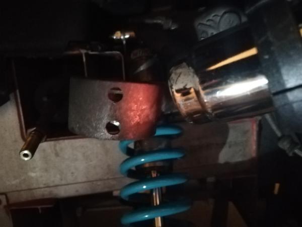

D'autre autre côté pour le mano de température, on insère une plaque sandwich entre la pompe à huile et le filtre :

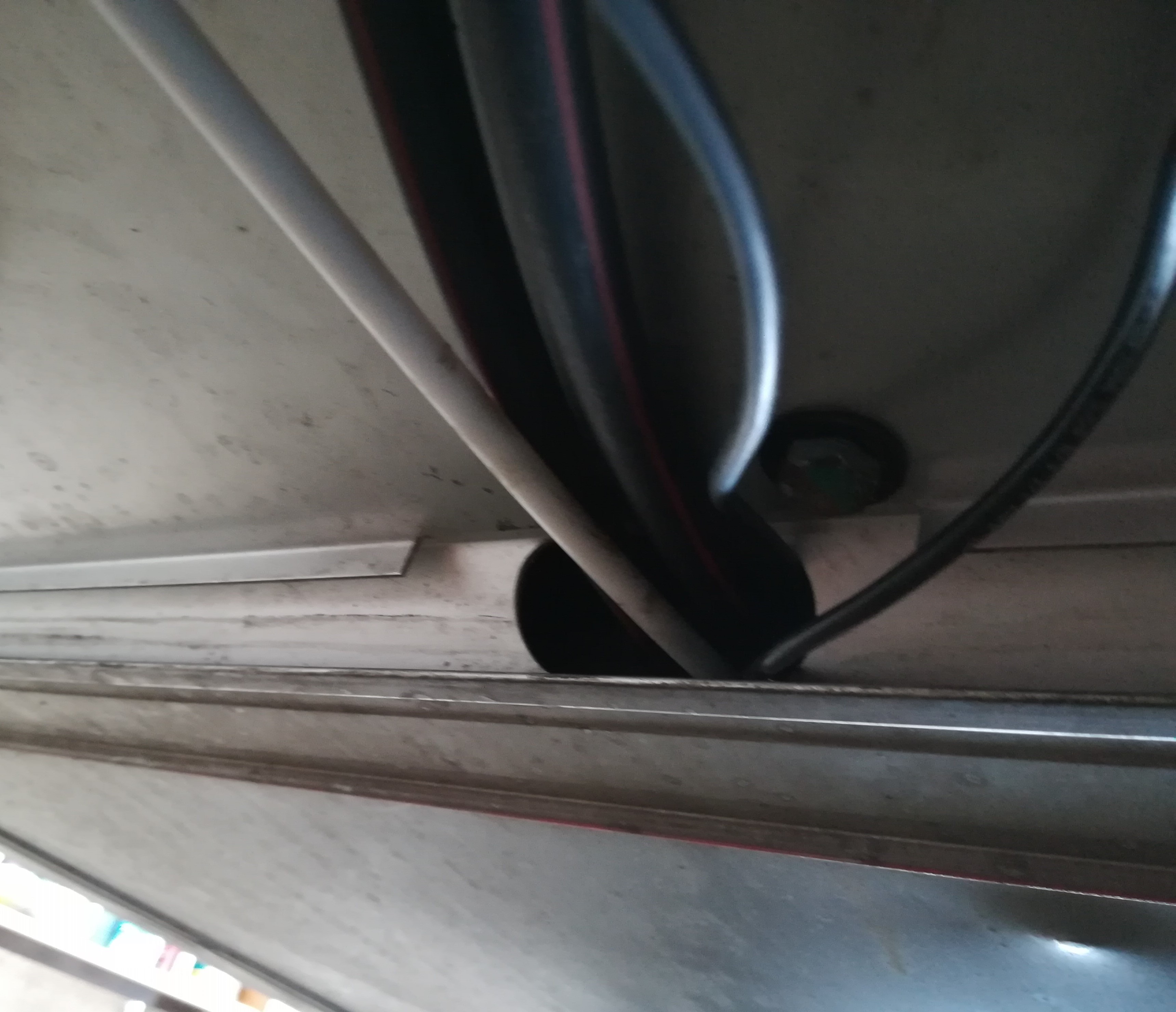

On passe les câbles par le passage des câbles de boite/frein à main :

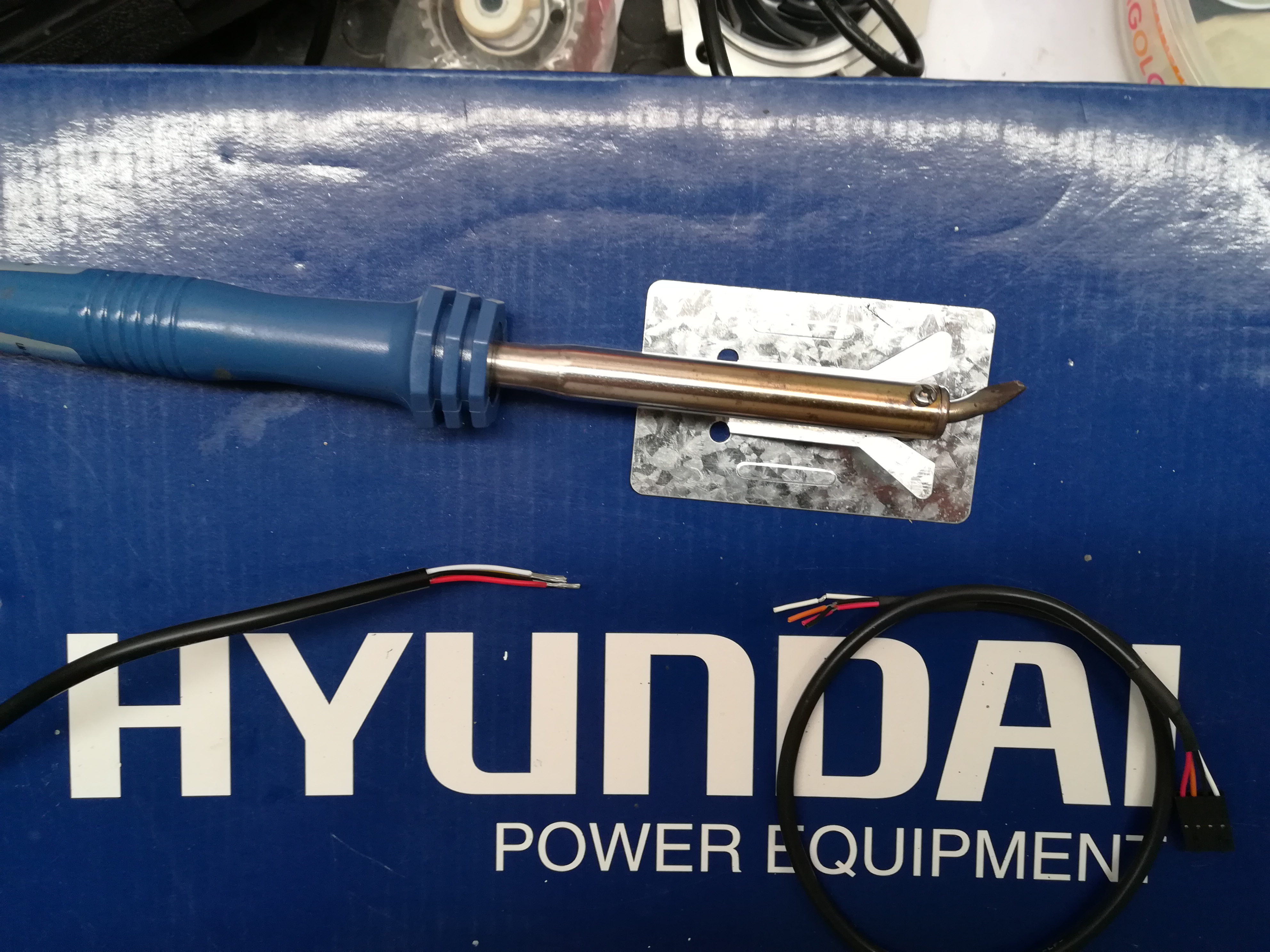

Le câble d'alimentation des manomètres fourni par Elise Shop est trop court pour se raccorder au faisceau de l'autoradio :
Tant pis, je casse le PEL et commande un mètre de câble 24AWG sur Ebay (1.75$ frais de port compris depuis le marché typique de Wuhan) :
https://www.ebay.fr/itm/2-3-4-6-Core-PV ... 2749.l2649
On soude le tout à l'étain au calme à l'établi pour obtenir un câble rallongé, en pensant à la gaine thermorétractable pour isoler les fils indépendemment :
Maintenant, on attaque le vif du sujet : pour ceux qui ont peur d'intervenir sur leur faisceau électrique, ci-dessous un tuto pour vous donner les bases et intervenir en toute confiance :
https://www.youtube.com/watch?v=sqBLWoWT5Is
Plus sérieusement, avant d'intervenir sur le faisceau, pensez à débrancher votre batterie, ca évite les déconvenues quand vous intervenez sur le +12V permanent

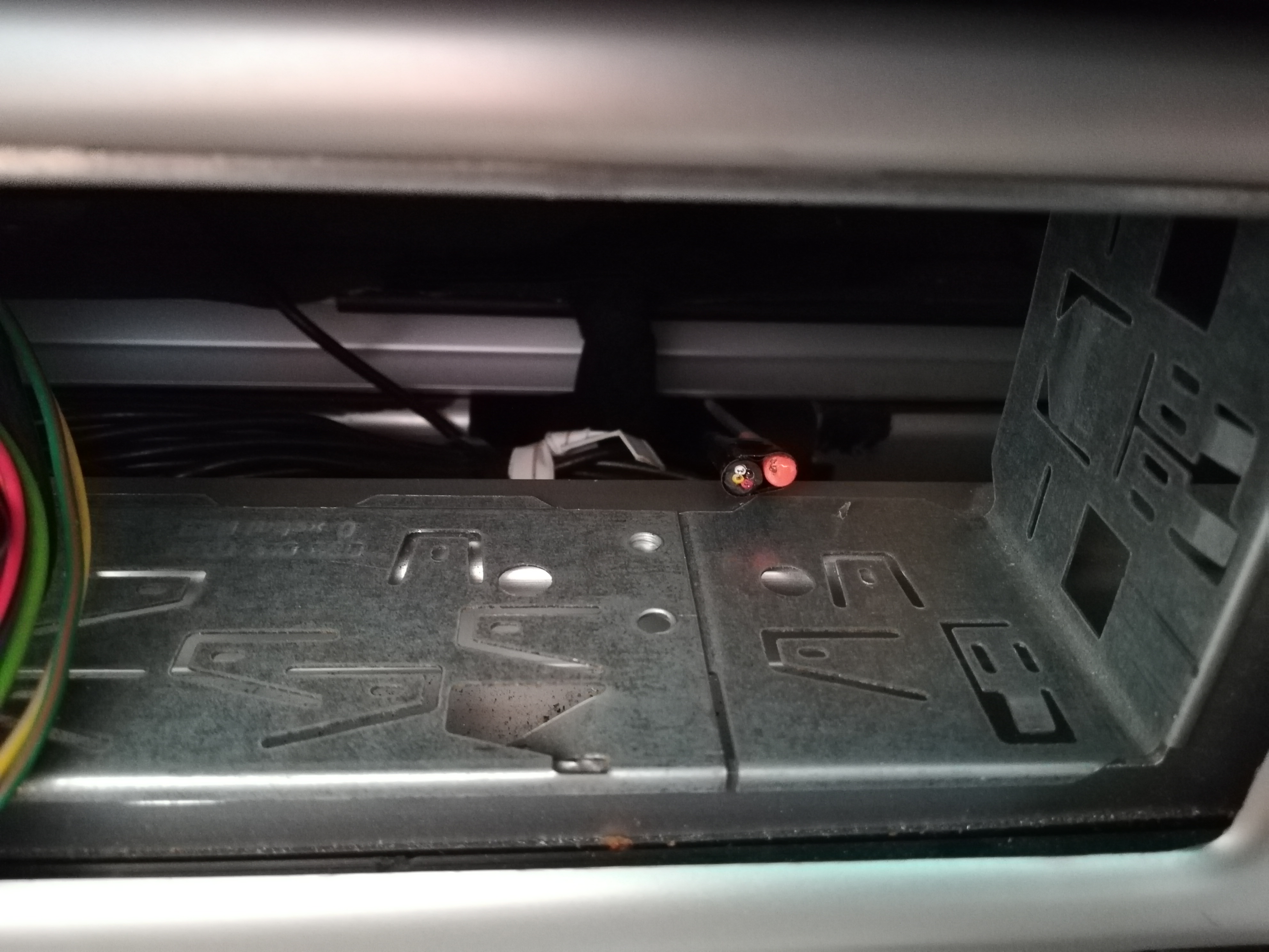

On passe le câble scotché à un objet long, fin, et rigide par le trou "passe-câble" placé sous l'autoradio (un pinceau d'écolier en orange dans le cas précis) :

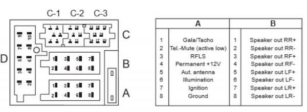

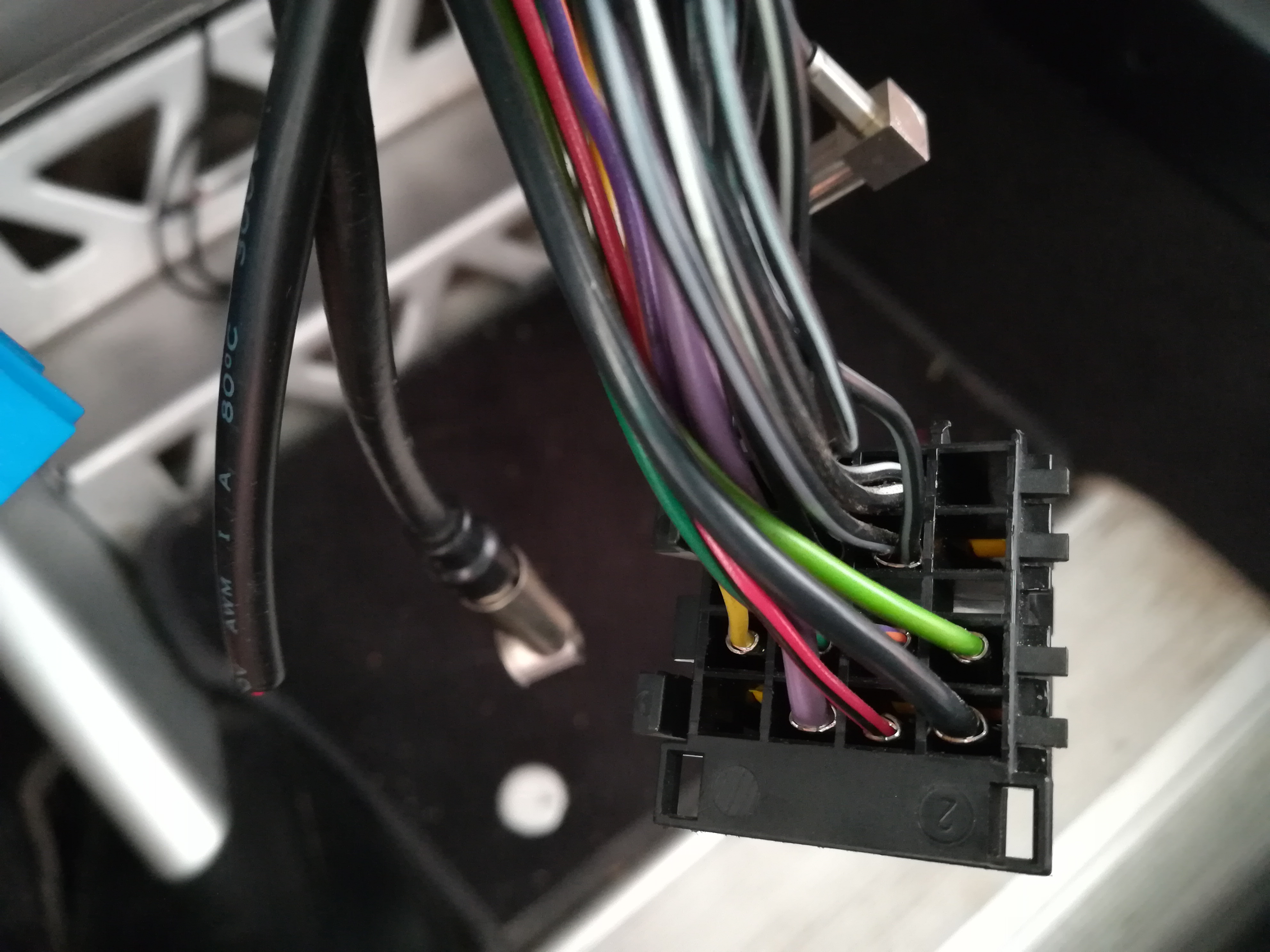

On repère les fils à souder, via la notice de l'autoradio Blaupunkt "full stock" (ci-dessous l'extrait kivabien, il s'agit de la prise "A") :
La correspondance du schéma sur la prise :
On soude les fils qui correspondent les uns aux autres (+12V permanent, masse, +12V après contact, éclairage), on protège par de la gaine thermo' (j'ai pas pris de photo, le maniement du fer à souder dans l'habitacle du Speedy m'obligeait à me concentrer sur ce que je faisais)
On repositionne le tout pour apprécier le travail, et impressionner les filles avec l'indicateur de pression de turbo !
(dans la vraie vie, les manomètres sont verticaux, saloperie d'hébergeur

Pas compliqué du tout, niveau câblage le Speedy n'est heureusement pas une Classe S
Par contre si tu te lances, n'achète pas une plaque sandwich pour capter ta température d'huile, le système de filtrage d'huile est différent sur le 2.2L

Voici celle que j'ai prise, celle que tu vois sur la photo du tuto, je l'ai finalement virée (mauvaise qualité de fabrication, elle fuyait
https://www.bpsracing.com/platine-alu-s ... -nptf.html
Attention, cette plaque est livrée avec une vis M20*150, sur le Speedy c'est du M18x150
