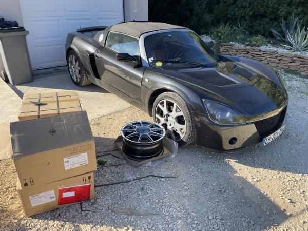

Quelques achats aujourd'hui :
Pneus : 428€ hors montage chez Allopneus après remboursement Michelin (60€)
195/45R17 81W Michelin PS4
225/45R17 94Y (dommage) Michelin PS5
C'est commandé. :clap:
Je vais faire contrôler mes roues avant pour m'assurer que l'équilibrage est bien la cause des vibrations du volant à 130 et pas une jante voilée.
Stylo peinture : 20€ chez Pecamax (20ml)
Code couleur 28U pour gommer les éclats de peinture notamment sur le capot
Plaques Immatriculations : 80€ chez Worldplak
Actuellement des plaques alu disproportionnées et département 75, inconcevable ! :shock:
Dimensions personnalisées :
Avant : 360x76mm
Arrière : 445x94mm
Delage : 110€
Grille calandre sans trou pour Logo Opel 55€
Support levage Cric 55€, pas essentiel mais ça me rassure pour les prochaines opérations
Carte Grise : 350€ chez ANTS :mouton:

Jantes Autec Club Racing en 7,5x17 commandées chez GTA Sport.
Distribuées par Team Dynamics
Commande passée Lundi 20 à 13h00
Jantes reçues Mercredi 22 ! Super réactif.
Hier c'était montage des pneus en 215/45R17 à l'avant et 225/45R17 à l'arrière.

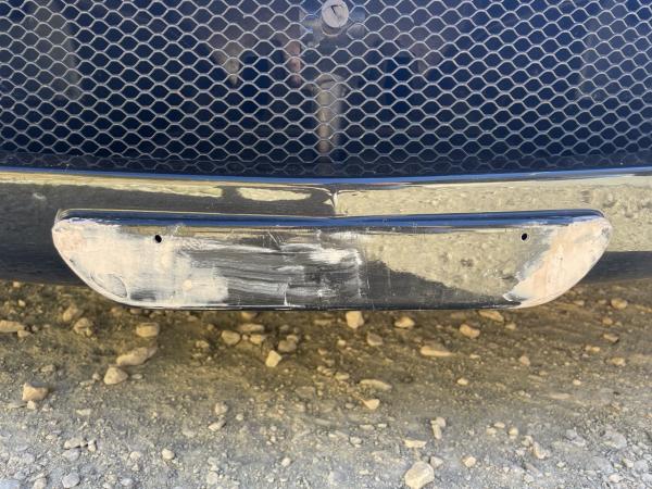

Plaques sur mesure commandées chez WorldPlak :
360 x 76 à l'avant
445 x 94 à l'arrière.
Ca change radicalement l'avant du Speedy !!!
L'arrière aussi mais j'ai pas pris de photo.
Evidement une petite surprise en retirant la plaque :shock:
Et un Avant / Après :

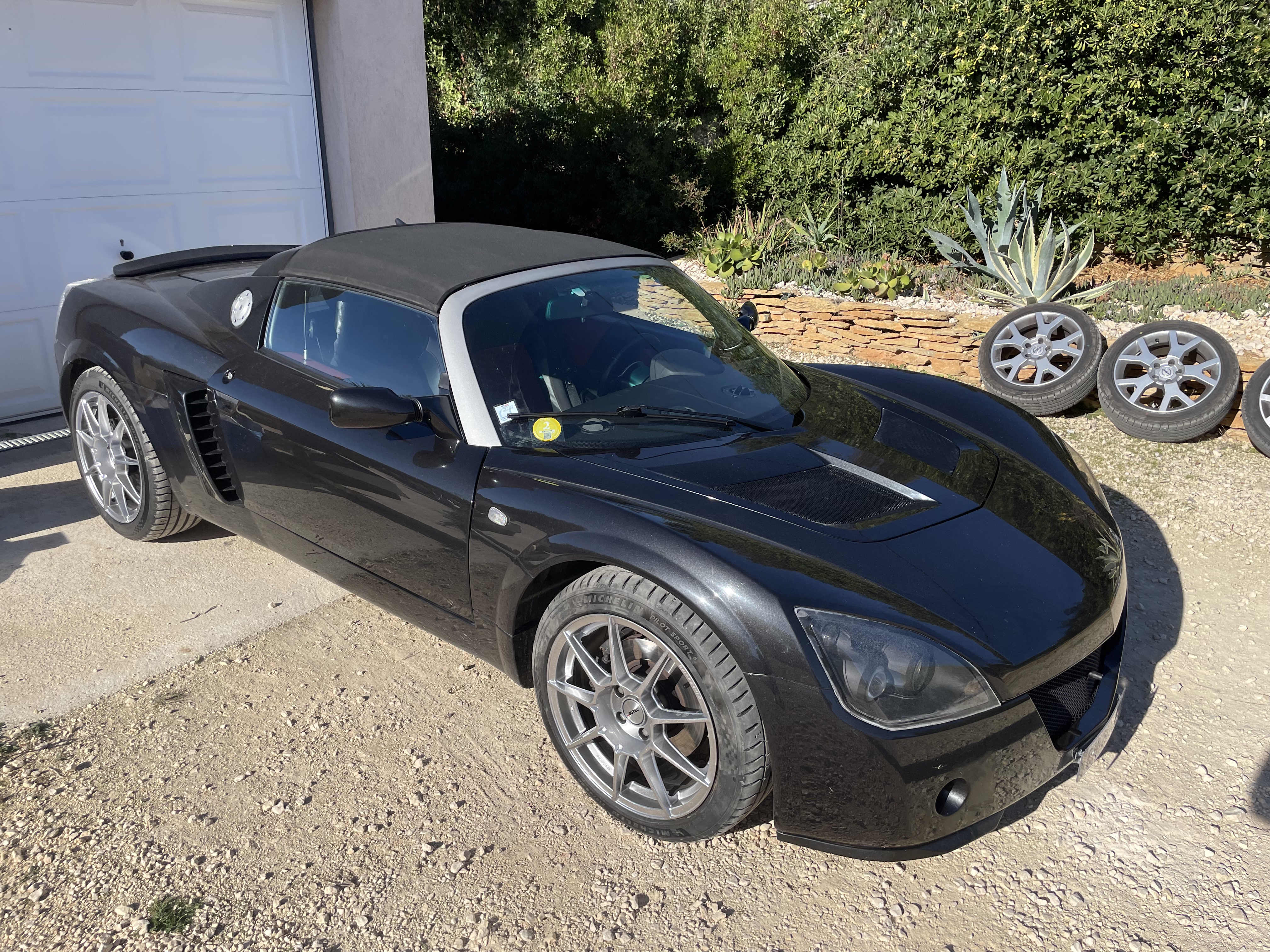

Drôle de constat après avoir installé les nouvelles roues.
J'ai un décalage de hauteur de caisse entre le côté gauche et droit.
Pour moi la hauteur de caisse se mesure du centre du cache moyeu de la jante, jusqu'à l'aile.
AV G________AV D
36,7cm_____35,5cm
AV G________AVD
35,0cm_____35,0cm
Je n'ai rien remarqué plus tôt mais ça ne veut pas dire que ce n'était pas déjà présent avant le changement de roues.
Sur les autres sujets j'ai vu des mesures à 130mm et réglages en amortos réglables à 120 voire plus bas. Comment obtient-on ces mesures ?
Messages : 4953
Re: Black Speedy Turbal 83-13
Ton masque avant doit être un peu de travers :D
La hauteur se mesure entre le chassis et le sol, derrière les roues avant et devant les roues arrière.
Messages : 2409
Tu as essayé de visser l'anneau de remorquage ?
(Sur la photo, ça a l'air un peu écrasé en entrée de filetage)

Rien de grave!
Toi aussi, un jour tu vas frotter ta plaque quelque part plus ou moins fort et ça va abimer le support :D
Pour l'anneau, on dirait plutôt une vieille trace de scotch qui n'a pas été enlevée au moment d'une peinture. Ce qui semble logique vu ce qui est derrière la plaque.
POur le décalage de hauteur, est-il toujours vrai une fois le conducteur assis à sa place?
Si tu veux savoir si le masque est de travers, regarde les espaces au niveau de sbords du capot avant et au niveau masque / portières.
Matt_83
Messages : 107
Inscription : jeu. nov. 09, 2023 7:17 pm
Message par Matt_83 »
Anneau de remorquage OK, c'est un cache en plastique mou qui a été rajouté (?)
Mesures avec conducteur, non, je suis seul pour prendre les mesures aujourd'hui.
Alignement du masque Avant parfait, au capot, aux portes,...
Je viens de reprendre les mesures du Chassis - Sol :
+/- 17,30 mm
sauf à l'avant droit 16,3mm.
Visuellement c'est l'avant gauche qui semble trop haut. Le côté droit est plus harmonisé AV vs AR.
Mais je dois me planter. Je lis des mesures de 13 à 11 sur le forum, j'ai du mal à imaginer 5cm de moins !
Messages : 2460
Message par Pudge »
Déplace la voiture et reprends les mesures, c'est peut-être le sol qui n'est pas plat
Messages : 4953
As-tu calibré ton réglet?
Matt_83
Messages : 107
J'ai utilisé un mètre ruban métal, un mètre ruban soupe et une règle pour vérifier mes mesures.
Sur un parking d'apparence plat j'ai revérifié en passant la main entre la roue et l'aile et la différence est flagrante.
3 doigts d'un côté et deux doigts de l'autre.
Je parle pas de préliminaires, ne vous emportez pas ! :lol:
Messages : 2409
Sur Speedster c'est souvent plus haut à gauche... ( pas de batterie de ce côté)
En plus du masque qui peut être un peu de travers...
Messages : 9060
Adjustment of the trim height is not possible. Trim height, for purposes of checking geometry and making
adjustments of wheel alignment and camber, must be as follows:
These measurements approximate to a load consisting of driver, passenger and half a tank of fuel.
Front 140 mm below front end of chassis side rail.
Rear 140 mm below rear end of chassis side rail
https://www.speedsterclub.nl/bibliothee ... Adjust.pdf
Ce sont les suspensions d'origine ?
