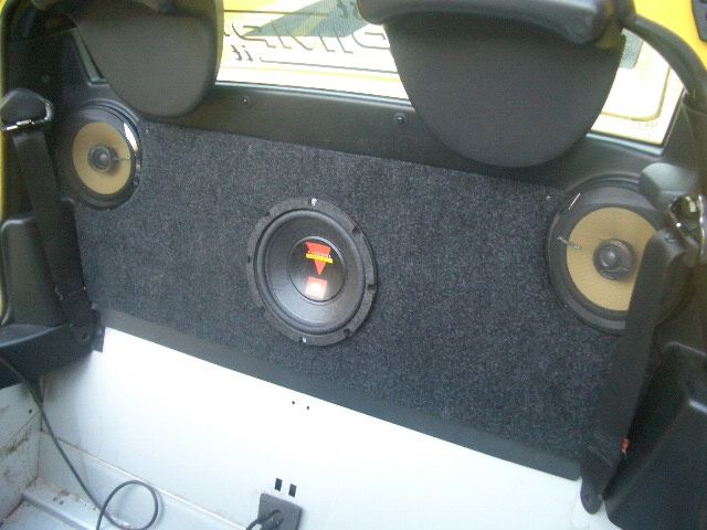

si je craque pas pour la CSR , je verrai pour tenter la soluce de julien
tu sais , les HP de chris rendent pas mal du tout ... le fait de virer (maladivement ) tout ce qui est inutile , donc l integralite de la mousse a amelioré la donne
Faux : Le gros plus, c'est l'effet walkman dû aux "trous" dans les siéges ...

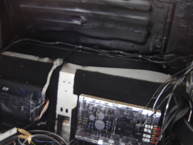

Vu sur vx220, c'est déjà mieux...
Sur la dernière photo, je savais pas qu'on avait une prise 220v en bas de tôle, vais pouvoir installer la télé.[/img]

pr la prise en bas ...
s'est certainement une prise XLR j'avais çà pour mon caisson de basse il y a qq années (ma période JAcky fioul touningue :gurk: ) ....
l'intérêt s'est la qualité de la liaison et la possibilité de brancher et débrancher à volonté ..
voilà :x

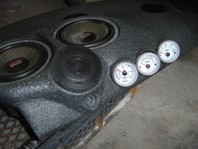

Alors dans mes surfs j'ai encore trouvé mieux attention, ca va swinguer :), en fait tout est possible, suffit d'être assez... motivé on va dire :shock: :areuh:
Info complète: ici

Hallucinant, il y a bien 10 kg de HP, pour un résultat que l'on peut supposer des plus médiocre, vu la configuration de l'habitacle d'un Speedster ....
:-o :-o :-o :-o
Du tuning dans le plus pur style rococo ...
L'équivalent d'une holorge astronomique avec des HP ...
