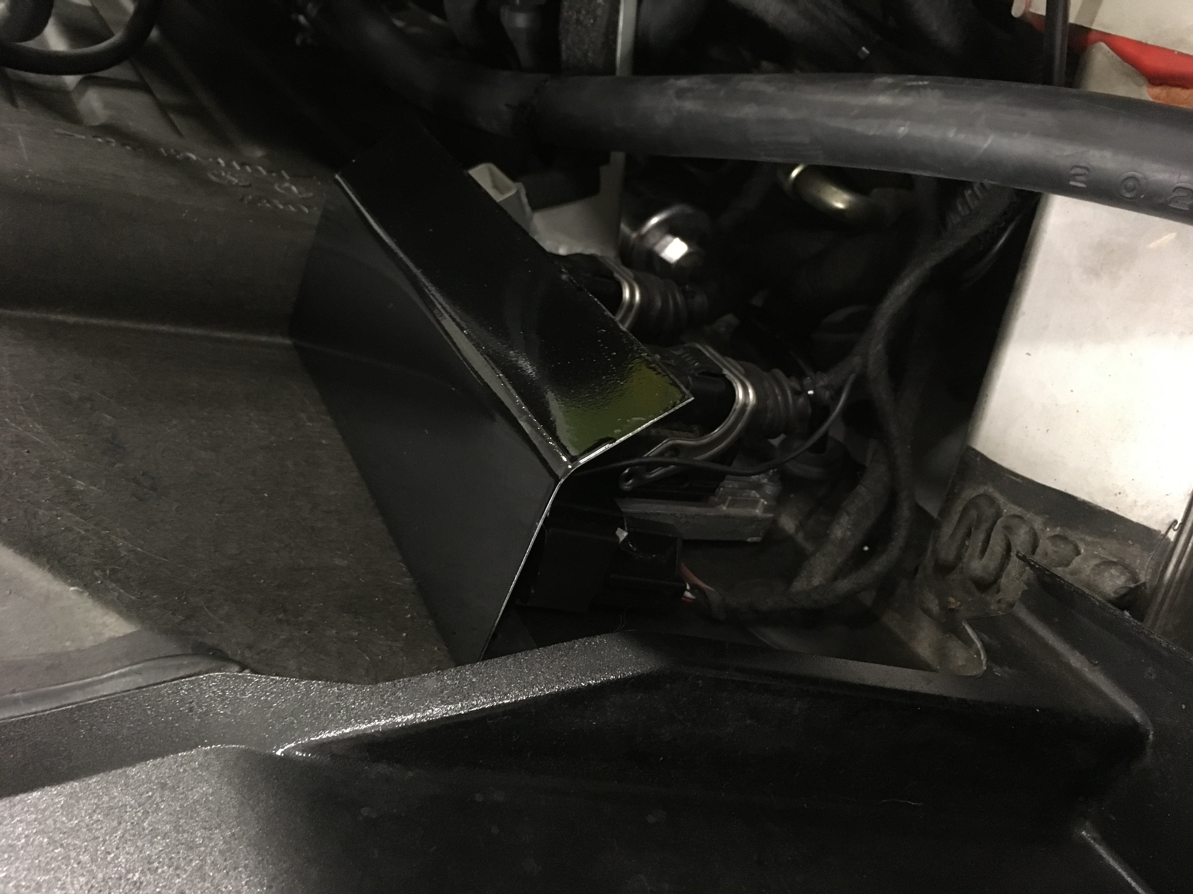

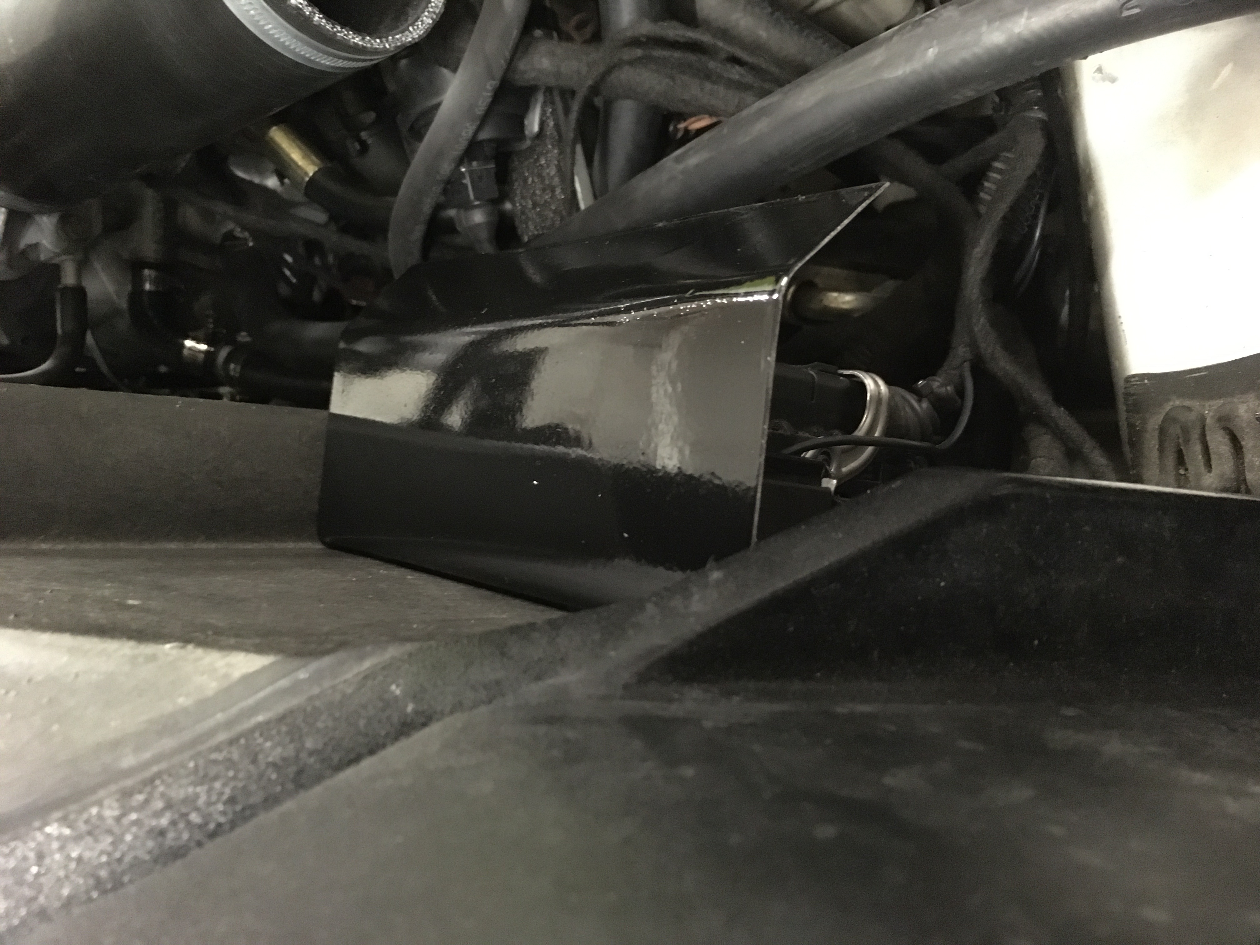

Le remontage commence! Comme prévu je n’ai pas trouvé de profilé suffisamment long pour faire ce que je voulais... ce matin j’ai donc acheté une tole d’alu que j’ai coupée et pliée pour approcher de l’idée que j’avais... voilà le résultat (j’ai fais un petit cordon de joint silicone noir ensuite) :
J’avais un peu de temps ensuite, j’ai remis le masque arrière et roulé avec.... dans le garage :D
Édit : une petite photo du résultat après avoir passé un petit temps à nettoyer...

Superbe ta protection :II:
Tout est tout beau ,c'est presque dommage de remonter les masques :roll: :D

Montage très propre. :II:

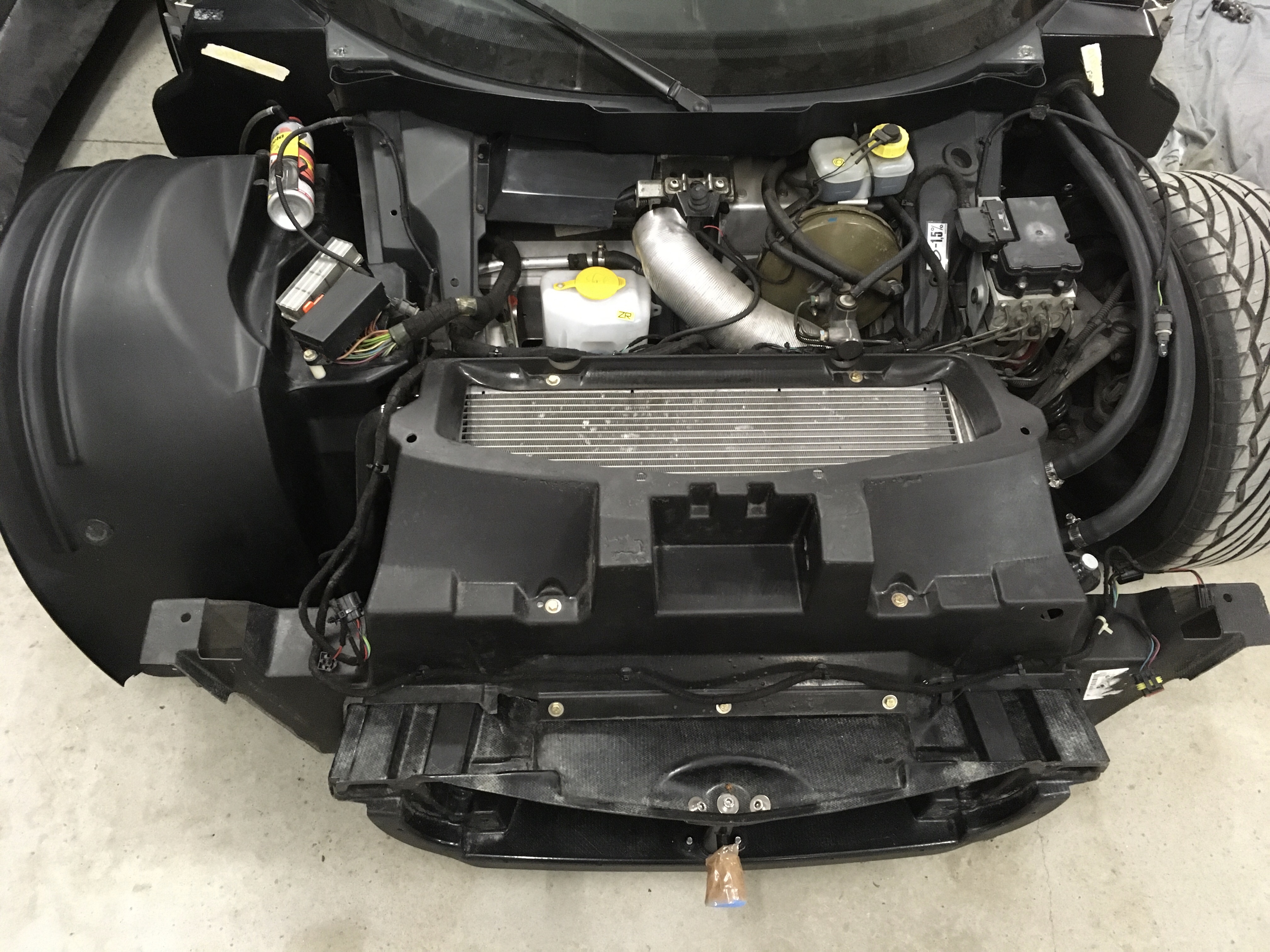

Une bonne journée de remontage encore aujourd’hui :D
Speedy260 est passé m’aider à remettre le masque avant en place... comme c’est facile on l’a fait 2 fois... j’avais laissé le capot de côté mais il faut le fixer avant :areuh: :areuh: :shock:
J’ai continué ensuite, le masque arrière est entièrement remonté, fond plat, intérieur...
Il me reste le réglage du capot arrière, le masque avant à ajuster (j’ai un jour sur le haut côté passager), régler le capot avant (je viens de voir qu’une fois fermé bah... il s’ouvre plus sauf à tirer dessus en même temps :gurk: ), les phares et le pare boue AVG.... et aller faire un tour :D

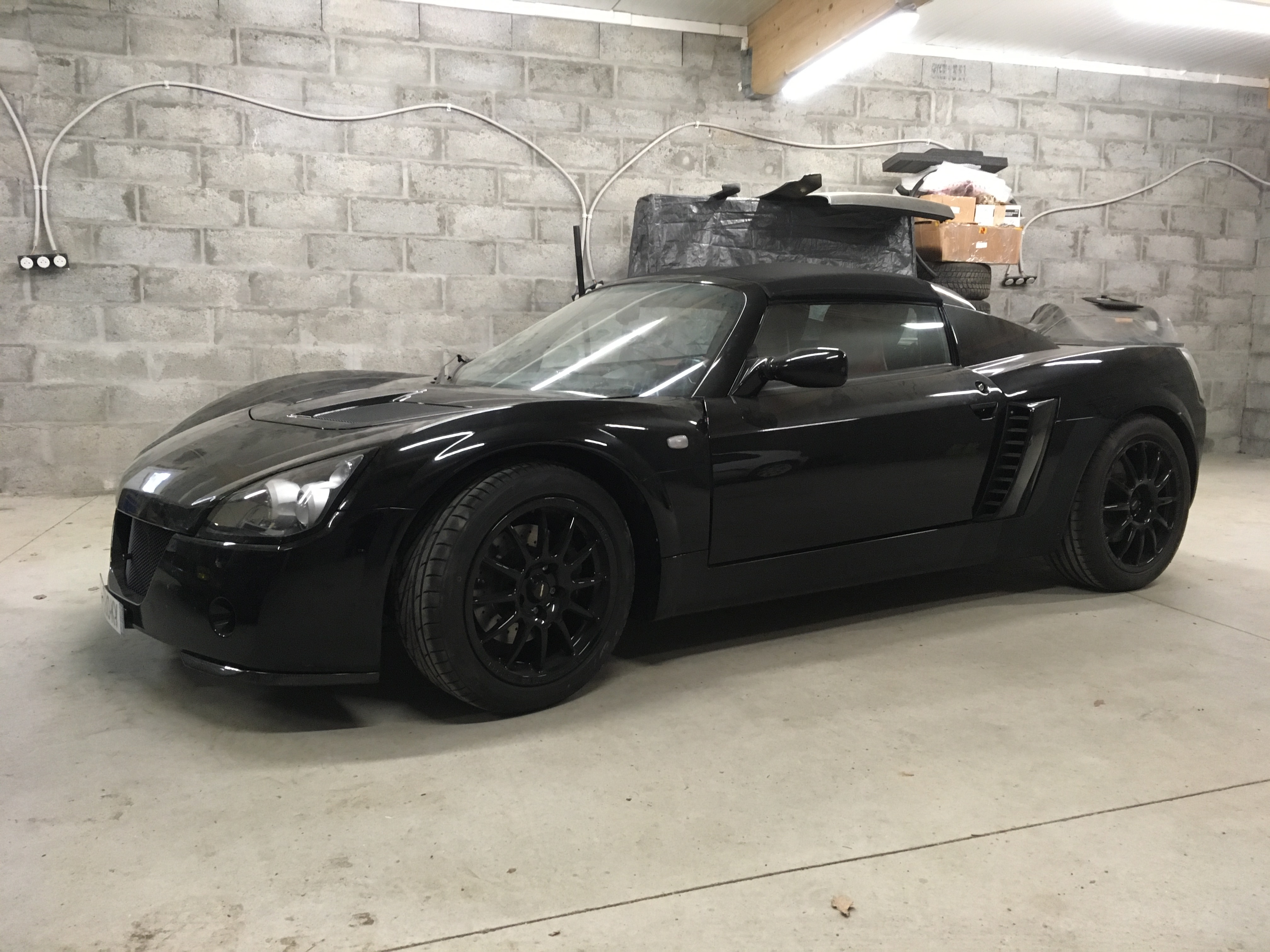

Un peu de bricoles encore.... reste que les capots à régler mais je le ferai une fois sûr que je n’aurai pas à redemonter :areuh:
Sortie demain pour retirer la poussière :D
