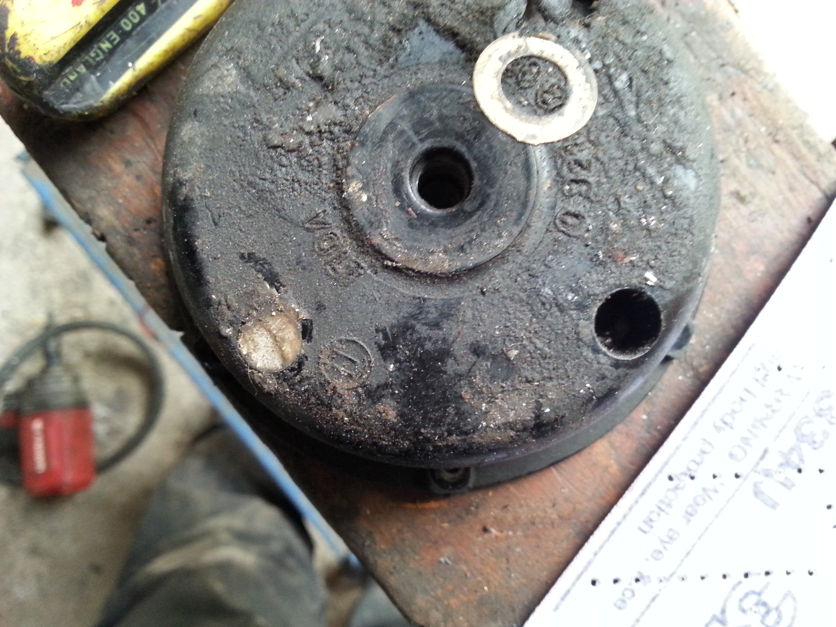

Message par hipolyte »
Casimir a écrit ::love: :love: Génial même le principe de fonctionnement d'un klaxon nous est expliqué !
On sait jamais, ça pourrait servir un jour !!

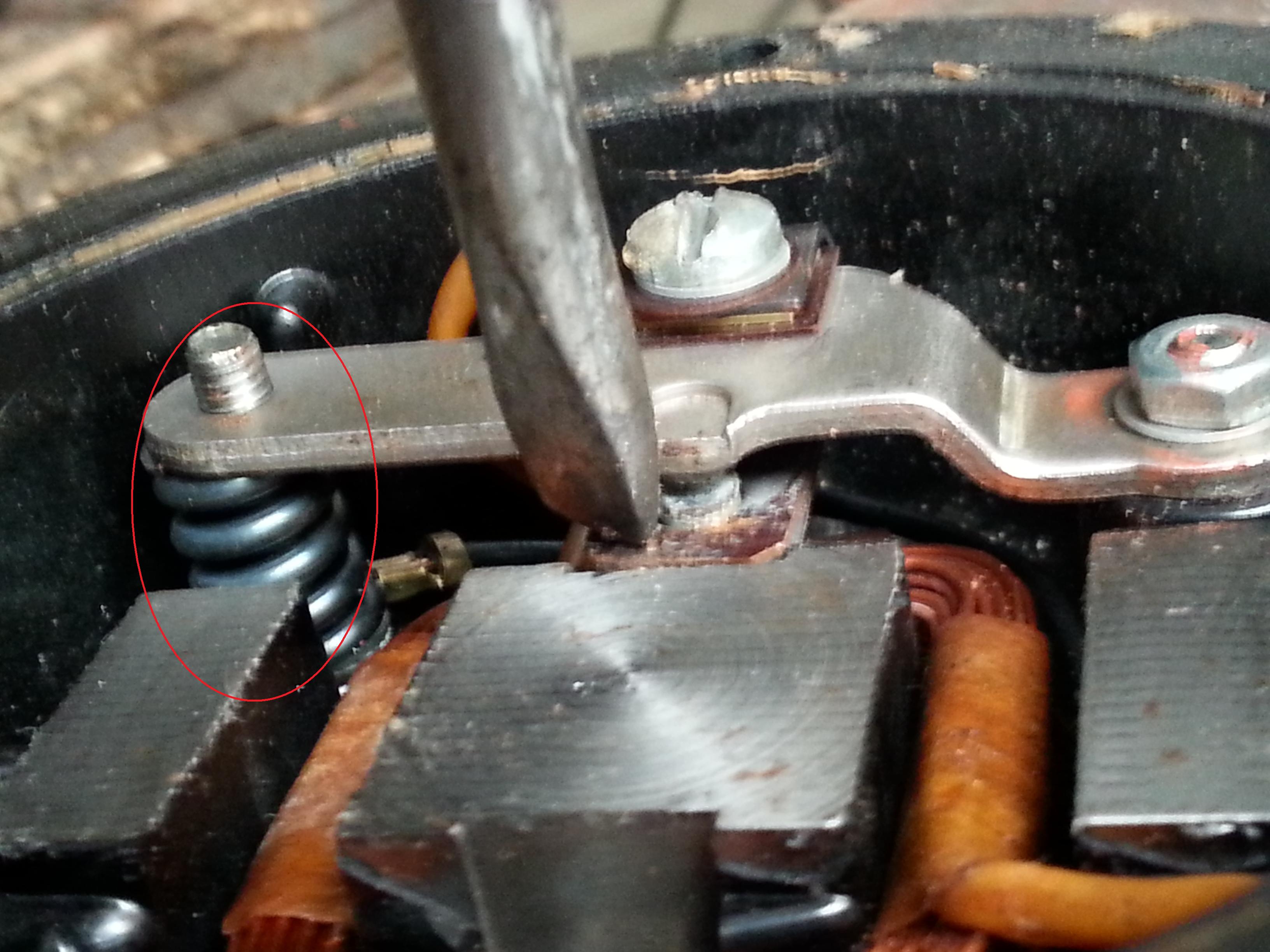

En fait le déplacement de la membrane est infime, donc il y a un réglage très fin du plateau rupteur à effectuer avec une des 2 vis support.
D'origine elle est obstruée par un pâte blanchâtre pour éviter les bricolos d'y toucher, mais j'ai dû l'ôter pour démonter le plateau.

Jouer sur cette vis modifie la hauteur du plateau rupteur.
Pour que ça fonctionne, il faut être pile-poil : sur les 15 tours que la vis peut encaisser, on n'a du son que sur 1 tour. Et au remontage, pas de bol, je n'étais pas dans la bonne zone (pourtant repérée au démontage !!)
Ça permet également de moduler le son, je finirai le réglage sur la voiture avec un ami appuyant sur le centre de volant !!
En attendant, ça fonctionne, mais avec un bruit pour le moins étrange...
Mission accomplie, la vieille Alfa conservera ses klaxon d'origine. Mais on la reconnaitra au premier "pouët" (plutôt "aweuuuuuuuuuuuA" !!)

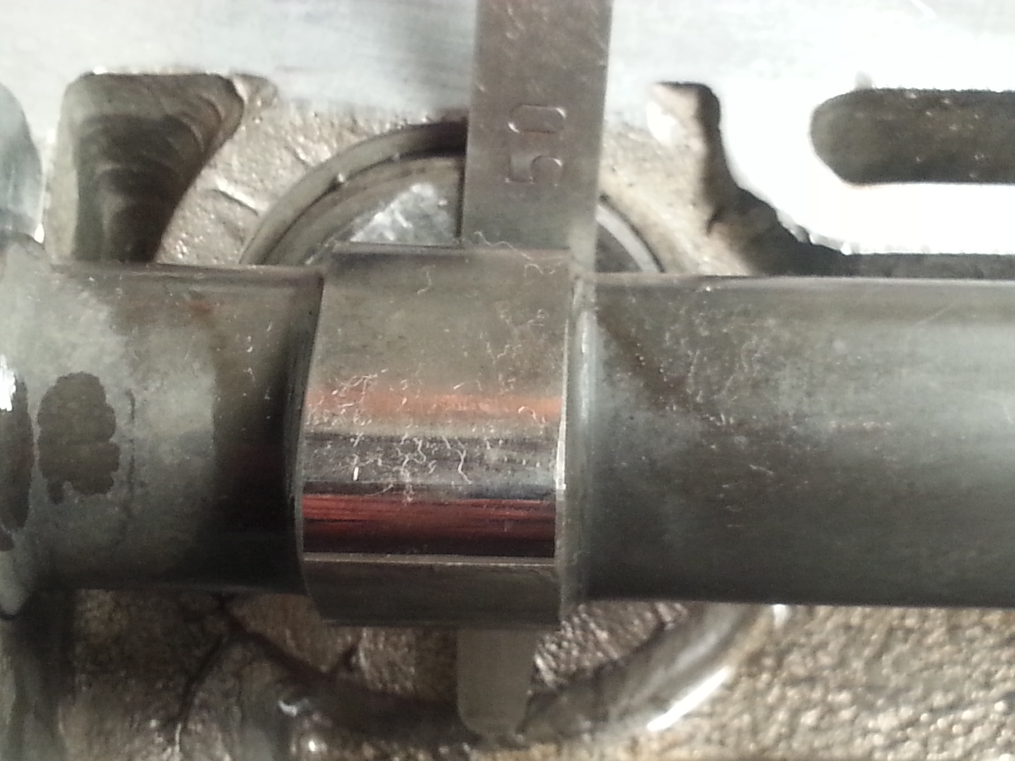

Courtes vacances cette semaine, j'en ai profité pour continuer le moteur.
Premier souci : un ami qui prépare les moteurs Alfa pour le circuit m'a conseillé de mettre un peu plus de jeu entre le vilo et les coussinets.

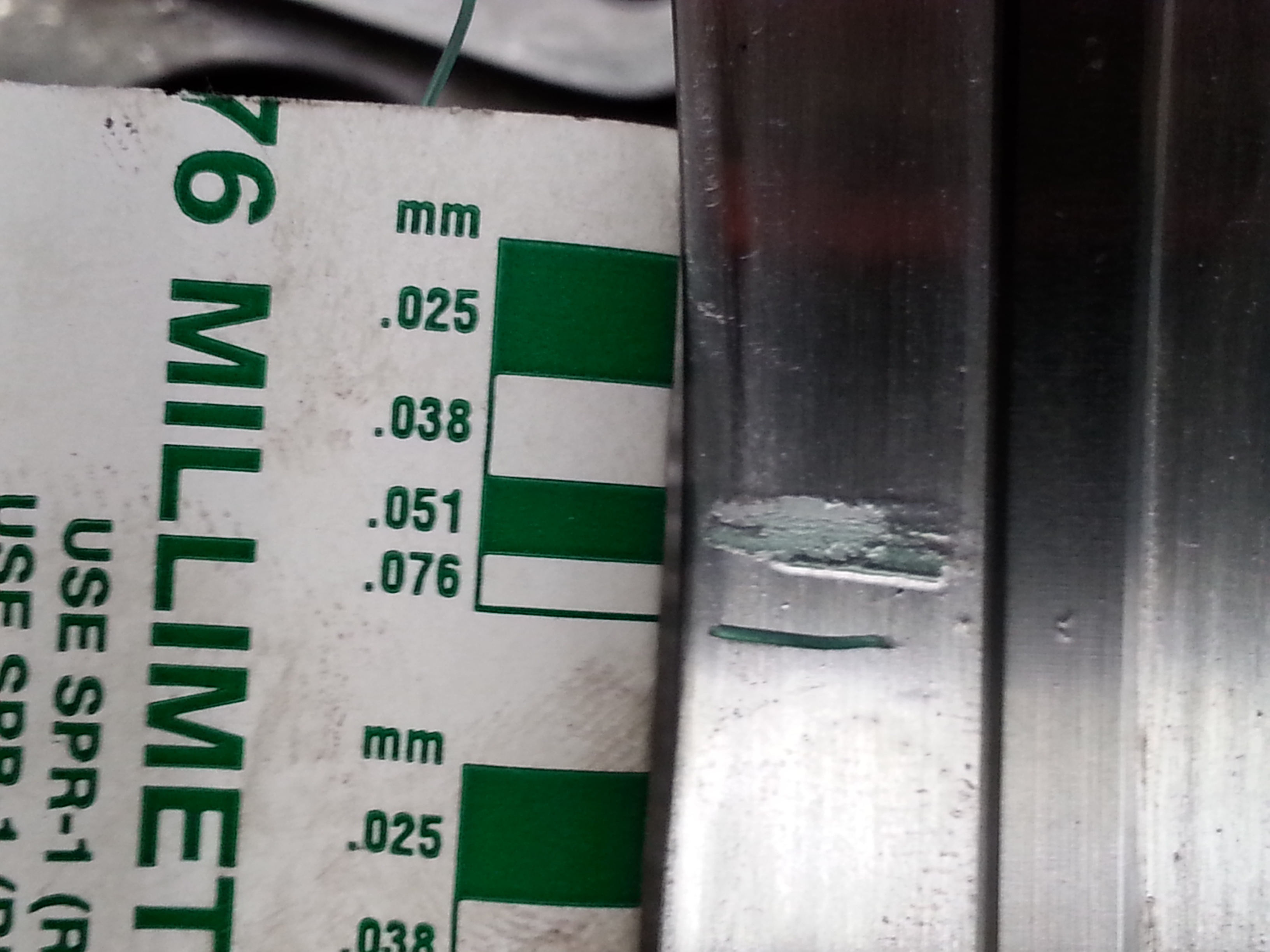

Pas grave, je n'avais pas encore serré au couple les paliers. On a redémonté et re-toilé très légèrement.
J'en ai profité pour faire une photo du plastigage : le fil vert c'est avant montage, et la trace c'est ce que ça devient (moitié sur le vilo, moitié sur le coussinet). On le compare à la table fournie pour jauger l'épaisseur.

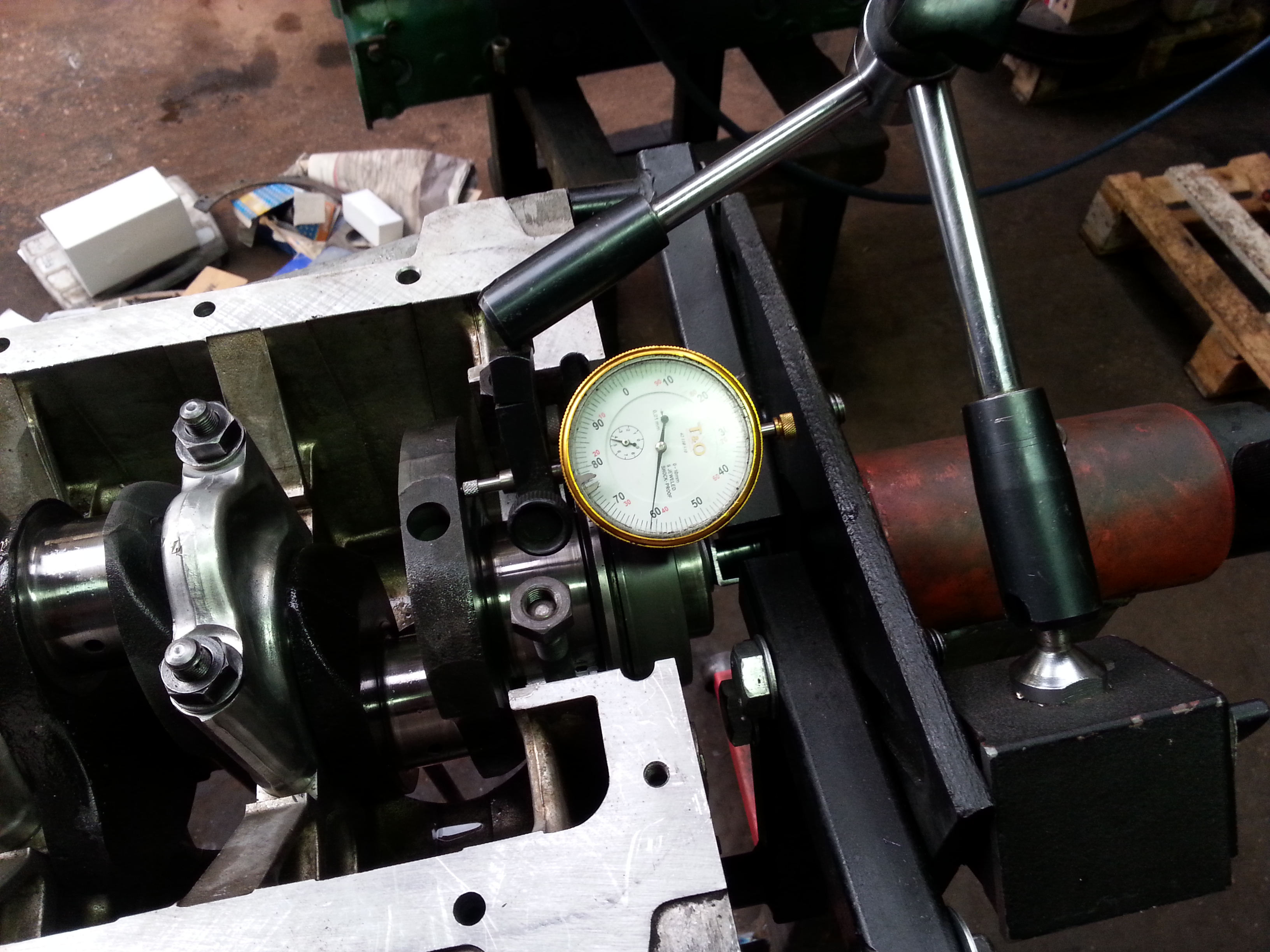

Ensuite, vérification du jeu latéral de vilebrequin

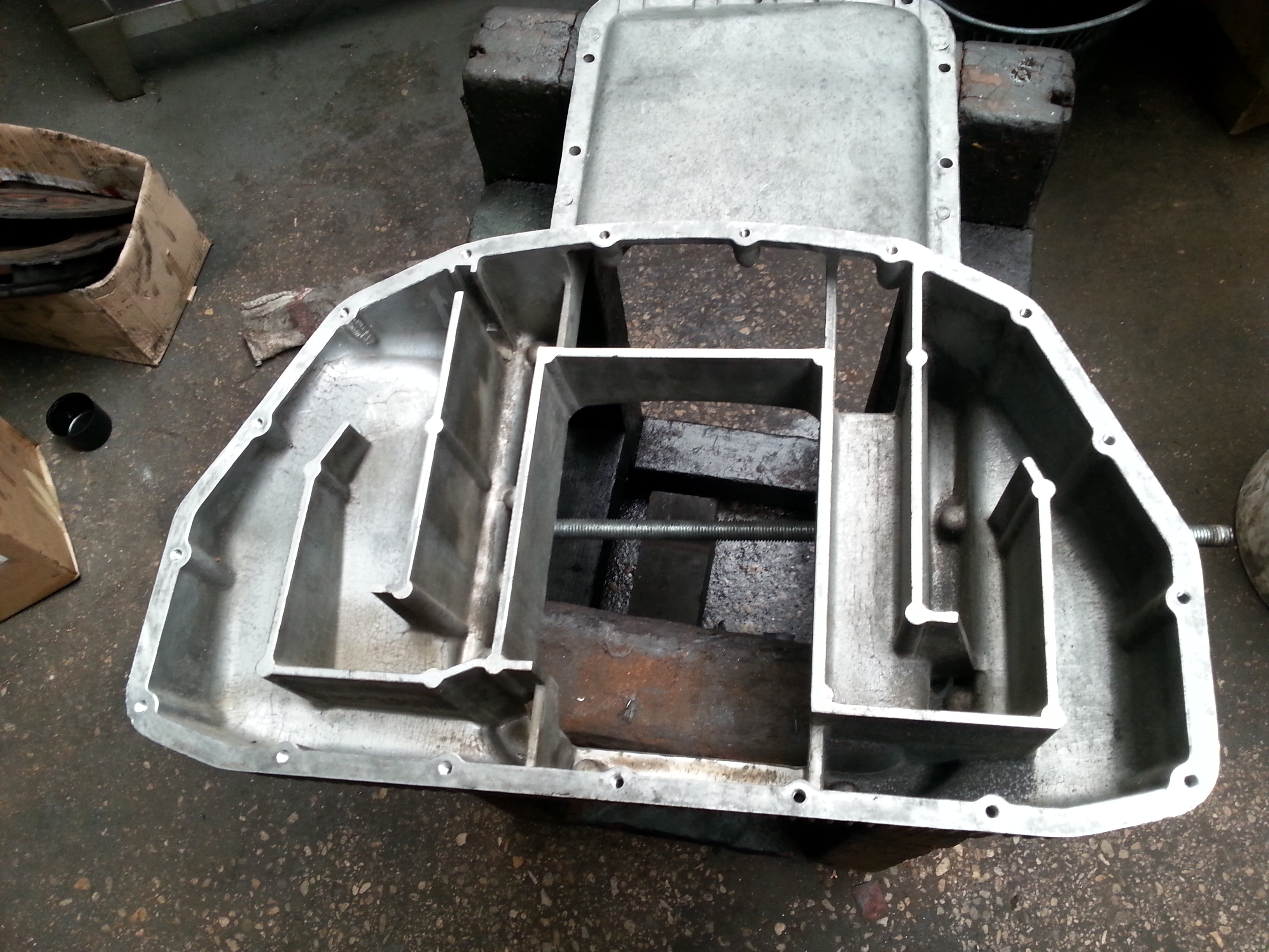

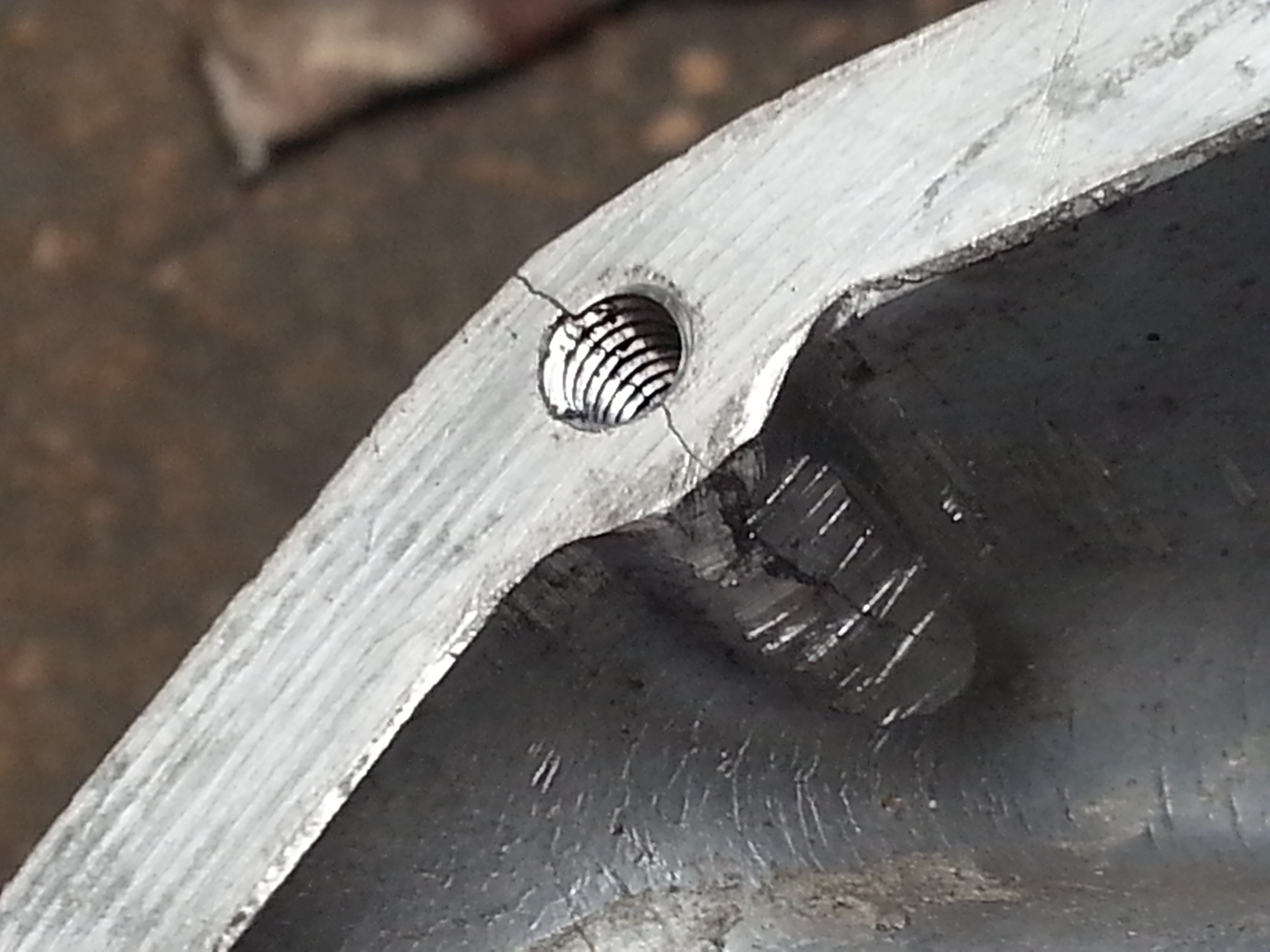

Ensuite, nettoyage du demi-carter inférieur et passage du taraud dans chaque trou pour nettoyer les filetages, ce qui révèle (comme d'habitude, ça finit par être lassant...) son lot de surprises :
Un (et un seul) des pas de vis pose problème. Mouais, ça ne fait que tenir le carter inférieur, il n'y a pas de tension. Un peu de colle sur la vis devrait faire l'affaire...
Dernière modification par hipolyte le sam. nov. 10, 2018 7:30 am, modifié 4 fois.
c'est quoi comme alliage d'alu?
ça se soude?
à ta place, pour éviter que la fissure ce propage, je ferai un petit trou (diam. 4) en bout de fissure pour bloquer sa propagation.
tu rebouches ensuite le trou soit par une vis, soit avec une pate d'étanchéité

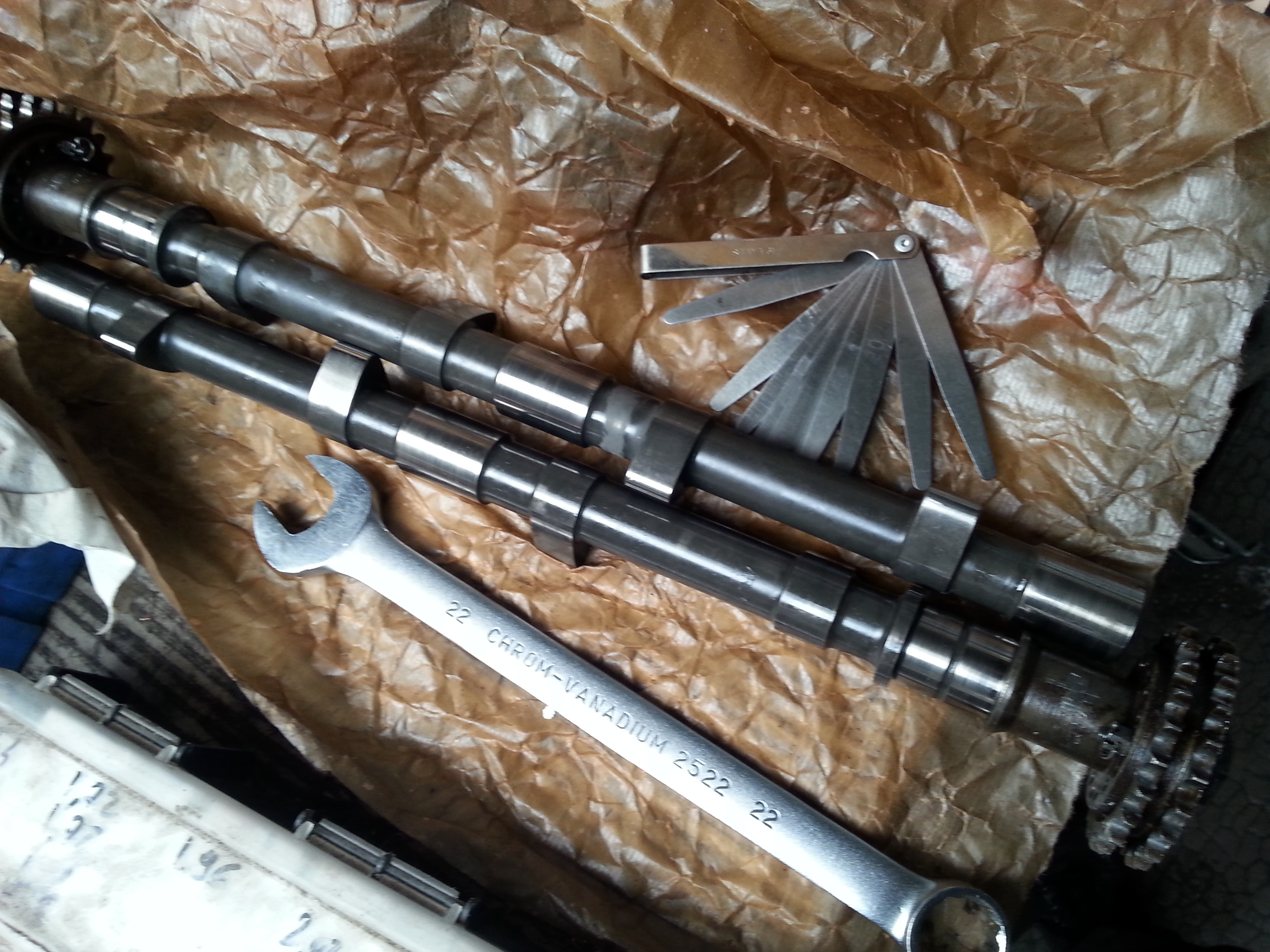

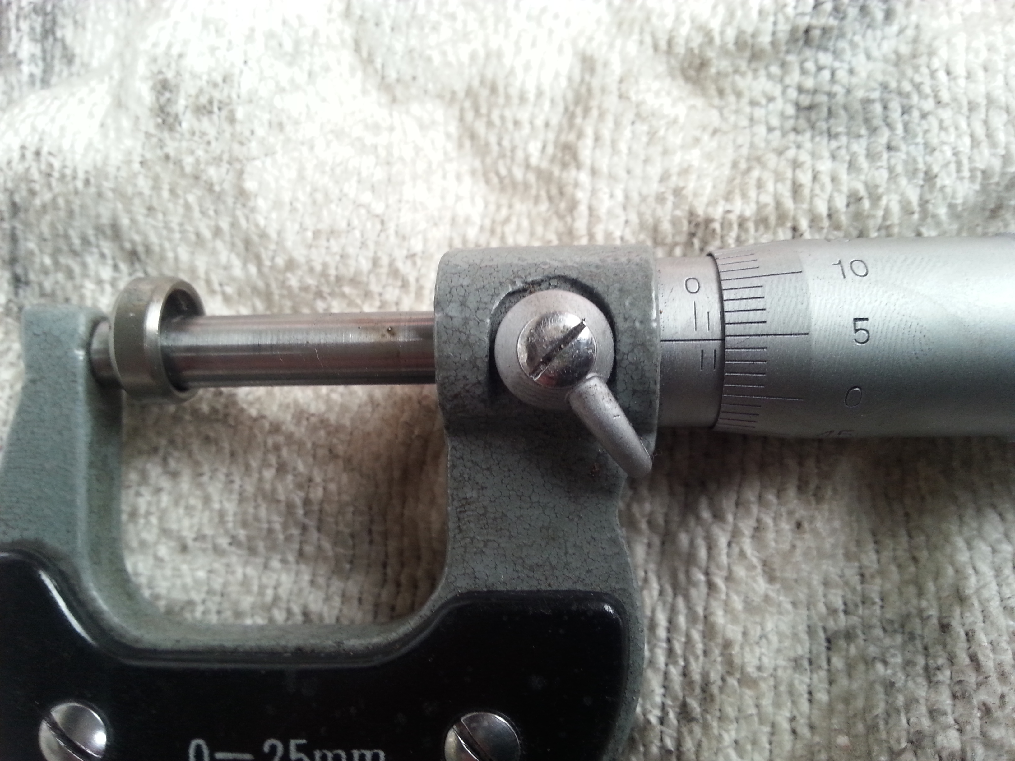

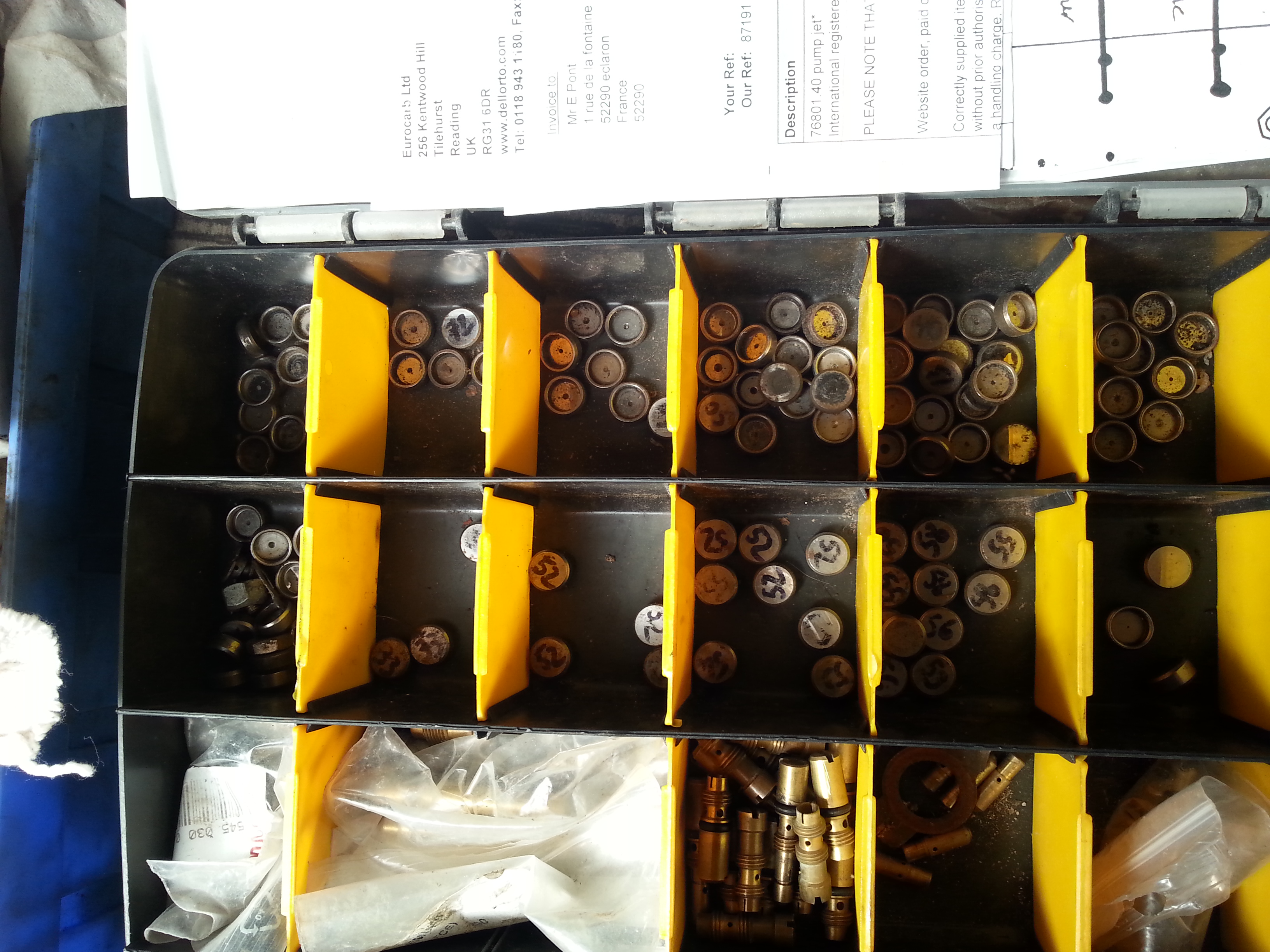

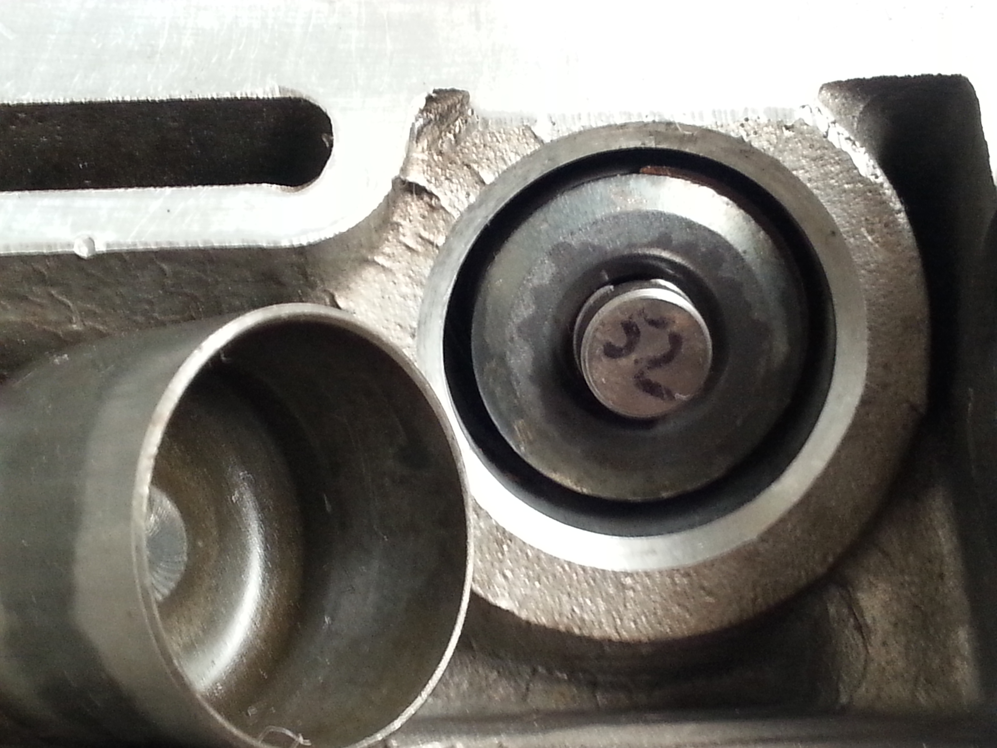

Ensuite, je me suis attaqué au pastillage des soupapes.
Je vais détailler, car c'est une opération qu'on ne doit plus guère pratiquer aujourd'hui (avec les poussoirs hydrauliques), mais c'est assez connu et ça peut en intéresser quelques uns... ?
déjà, il faut des arbres à cames :D , un jeu de cales et un micromètre. La clé de 22 sert à faire tourner les arbres.
Le principe est le suivant : il y a une pastille (dont j'ai écrit l'épaisseur au feutre noir - 2,52mm)) qui se clipse sur la queue de soupape. Le poussoir chapeaute tout ça et on remet l'arbre à cames par dessus.
Dernière modification par hipolyte le sam. nov. 10, 2018 7:31 am, modifié 4 fois.
hipolyte
Messages : 1253
Localisation : + Saint Dizier
Au début, on met "au pif" une pastille qu'il faut mesurer, puis remonter les poussoirs, puis les arbres à cames.
Il suffit de mesurer l'espace laissé entre l'arbre et la poussoir "pointe de la came à l'opposé du poussoir"
Le jeu préconisé est de 0,55 à 0,60 à l'échappement et de 0,45 à 0,50 à l'admission. Mais on peut diminuer un peu, ce qui améliore le remplissage. Je vais donc viser 0,40 échappement et 0,30 admission.
Dernière modification par hipolyte le sam. nov. 10, 2018 7:32 am, modifié 4 fois.
hipolyte
Messages : 1253
connaissant l'épaisseur de la pastille en place et le jeu mesuré, il faut trouver (après démontage) une autre pastille de la bonne épaisseur pour revenir au jeu recherché.
il faut donc avoir un bon petit stock de pastilles ;)
.. et trouver la bonne.
Dernière modification par hipolyte le sam. nov. 10, 2018 7:34 am, modifié 4 fois.

Il ne reste plus qu'à remonter l'arbre à cames et re-mesurer le jeu. On a souvent une petite surprise avec à chaque fois une erreur sur l'une des soupapes, heureusement qu'il n'y en a pas 16 !! (ou 32 !!)
Il faut pratiquer côté par côté (admission puis échappement, ou l'inverse au choix ! :D ) en déposant l'AAC du côté opposé pour éviter que les soupapes se touchent en faisant tourner les arbres à cames.
Sur cette Alfa les 2 arbres à cames sont les mêmes, donc il faut les marquer "A" et "E" une fois le pastillage terminé pour ne pas les confondre !
Il ne reste plus qu'à monter les 2 AAC en position de calage de distribution (pointes de cames du cylindre 1 opposées) et serrer tous les chapeaux au couple (2,10m.kg).

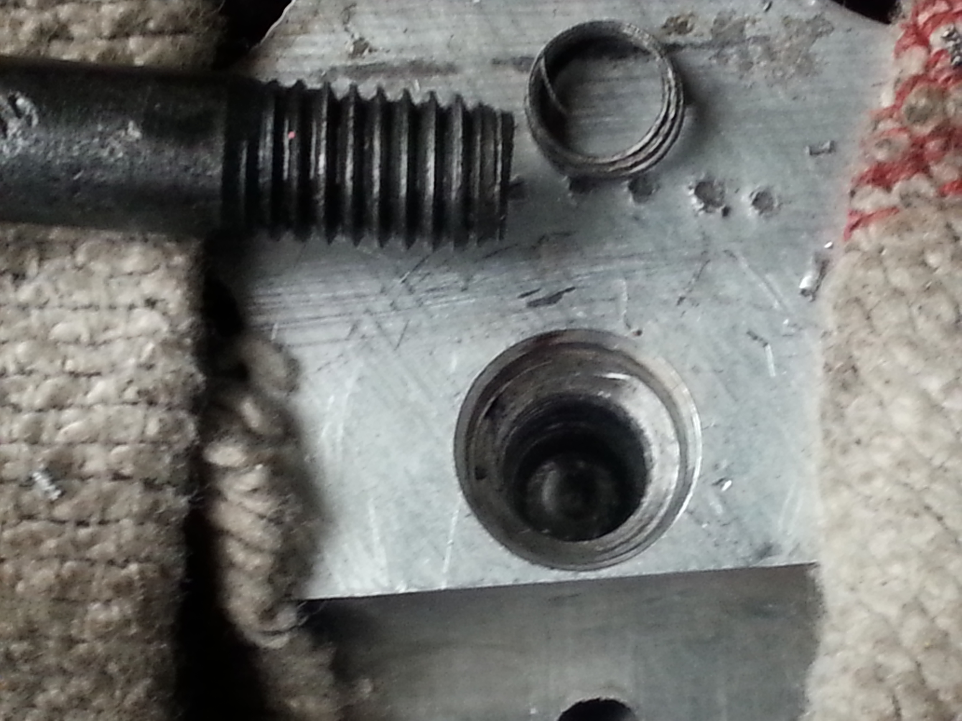

Et comme d'habitude, un souci (elle ne m'épargnera rien cette voiture !) : un goujon a arraché le filetage de la culasse en alu.
La méthode de réparation est de poser un "helicoil" ou "filet rapporté" , on verra ça demain....

le coffret d'helicoil est ton ami avec les bloc alu :jap:

schlass a écrit :c'est quoi comme alliage d'alu?
ça se soude?
Oui, ça se soude, j'ai récupéré une culasse chez un bon soudeur. Après, vu qu'il n'y a pas de force appliquée à cet endroit, je pense qu'un peu de pâte suffira. On verra bien !!

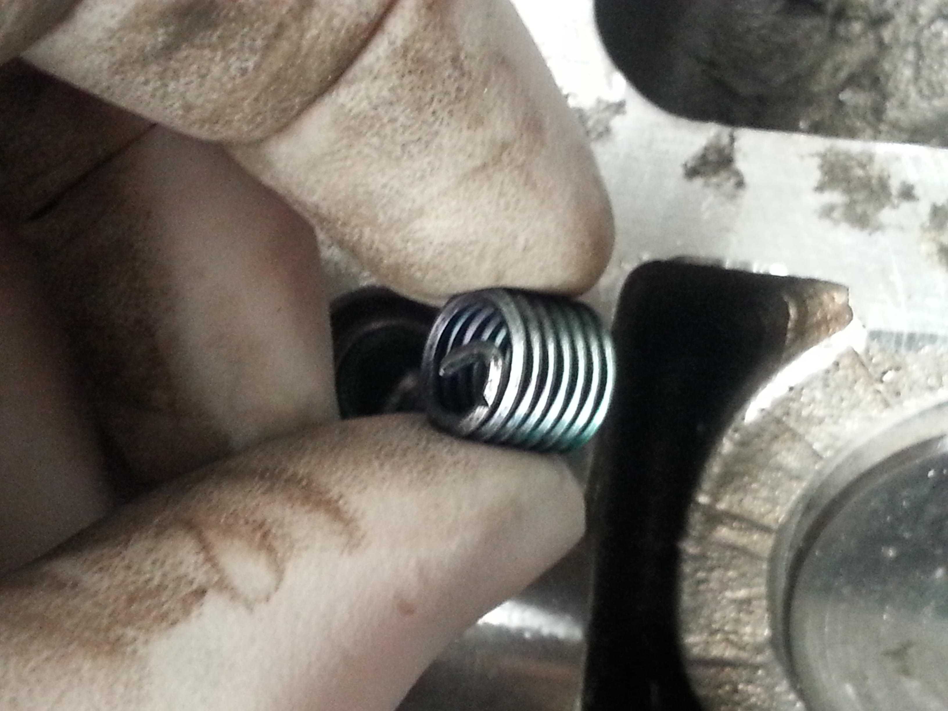

bon, sinon le moteur est quasiment fini. Mais je suis tombé en panne de batterie donc peu de photos...
La réparation du filet de goujon de chapeau d'arbre à cames avec un filet rapporté. Comme le suggérait Schlass le kit de réparation est bien rôdé maintenant !!

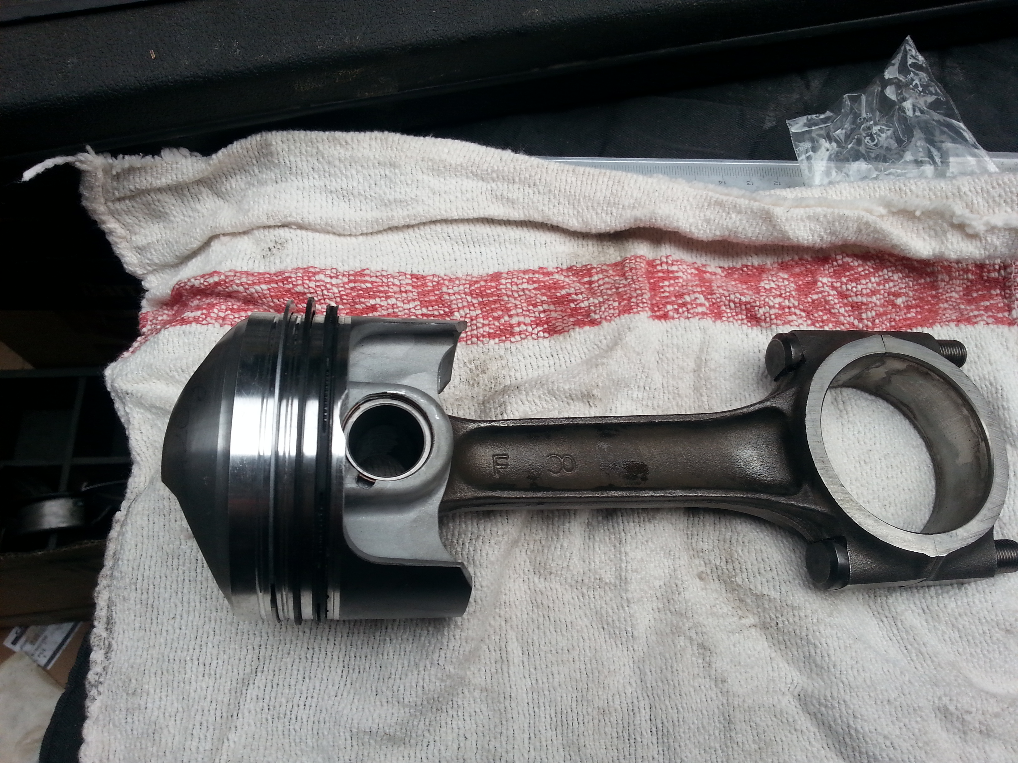

Remise en place des nouveaux pistons sur les bielles.
Quelques rappels comparatifs entre les nouveaux pistons et les anciens.
Les nouveaux sont à haute compression (10,5:1 contre 9:1 d'origine, avec la culasse surfacée on va pouvoir rouler au gasoil - non je plaisante, on a bien fait attention à la surfacer et pas la raboter) et légèrement suralésés (78,80 contre 78,00 d'origine. Ça ne parait rien mais ça passe la cylindrée totale de 1567cm3 à 1599cm3 (la limite des 1600 est respectée !!)
Et très allégés !
Sauf que sur la première photo il y a un problème...
Je m'explique : sur les Alfa on a des bielles déportées (ce qui est rare d'après le chef d'atelier, moi qui pensait que c'était courant vu que je n'ai quasiment jamais fait que des moteurs Alfa). 2 bielles dans un sens, 2 dans l'autre.
D'origine les pistons sont symétriques, mais pas les nouveaux qui ont un usinage plus large au niveau des soupapes d'admission (cf 3° et 5° photo).
Comme un fait exprès, je me suis trompé de sens au remontage et ai mis l'échancrure "échappement" en face de la soupape d'admission... :ramasse:
Honte à moi, démontage, remontage...
