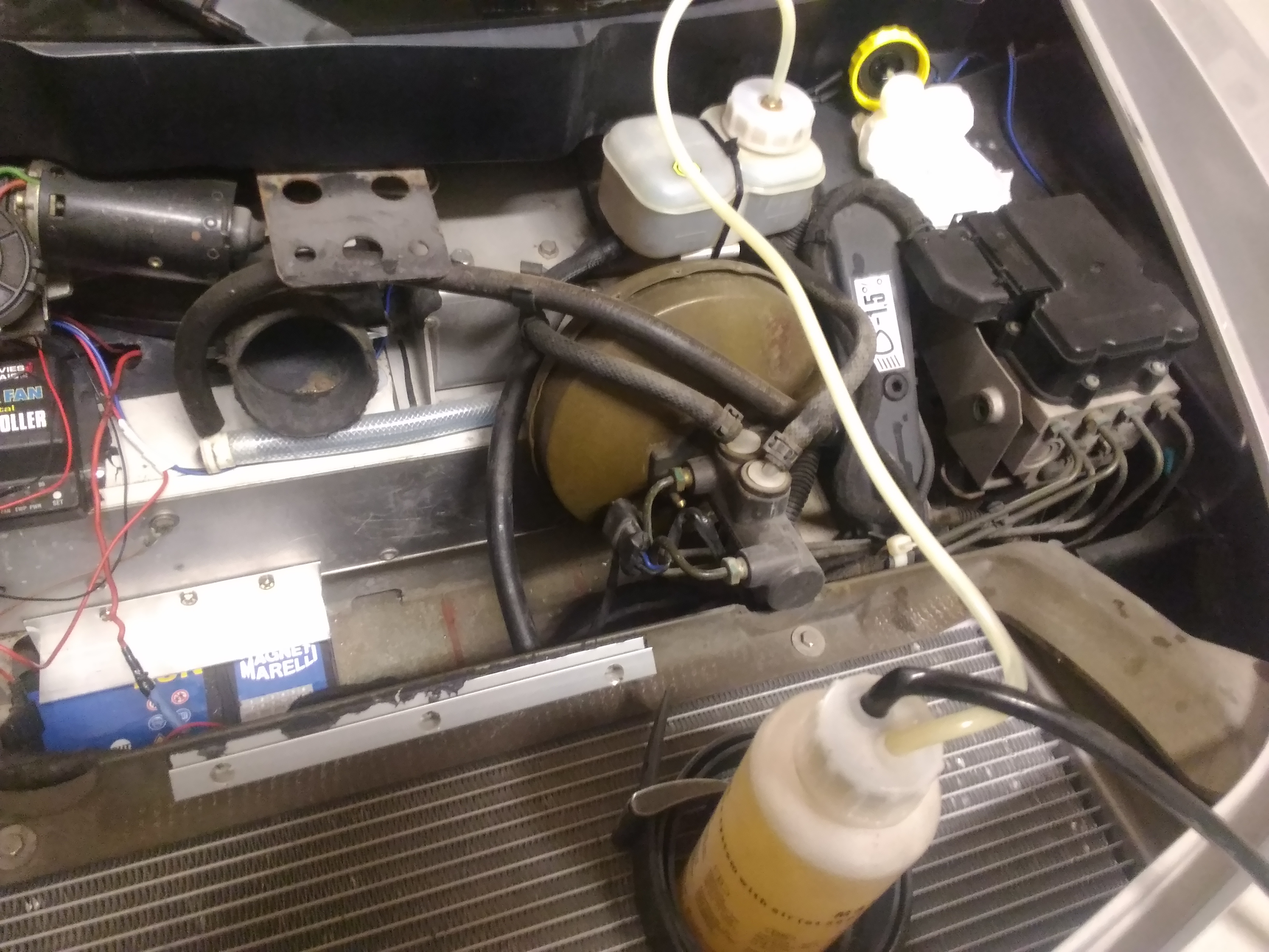

laconi16 a écrit :
Pourquoi tu n'as pas mis le petit réservoir dans la baie moteur à côté des sorties de refroidissement du collecteur ? comme j'ai fait ou comme à fait Balky et surement plein d'autres ?
Je veux être sûr qu'il n'y ait aucune poche d'air dans le circuit.
Re: Bad Boy Mobile
Je ne vois pas en quoi ton montage te garantie plus l'absence de poche d'air... :oops:
Dernière modification par laconi16 le ven. déc. 29, 2017 10:05 pm, modifié 1 fois.
Messages : 15335
Re: Bad Boy Mobile
A partir du moment où le réservoir est au dessus du point le plus haut du circuit d'eau.
Messages : 8808
Re: Bad Boy Mobile
Ba ça veut rien dire ça...
Re: Bad Boy Mobile
T'es obligé de mettre le réservoir sur le point le plus haut, autrement tu ne peux pas remplir ton circuit d'eau...
Messages : 15335
Re: Bad Boy Mobile
Dans mon montage ce point est la durite supérieure de mon charge cooler et non l'embase du compresseur comme sur les autres.

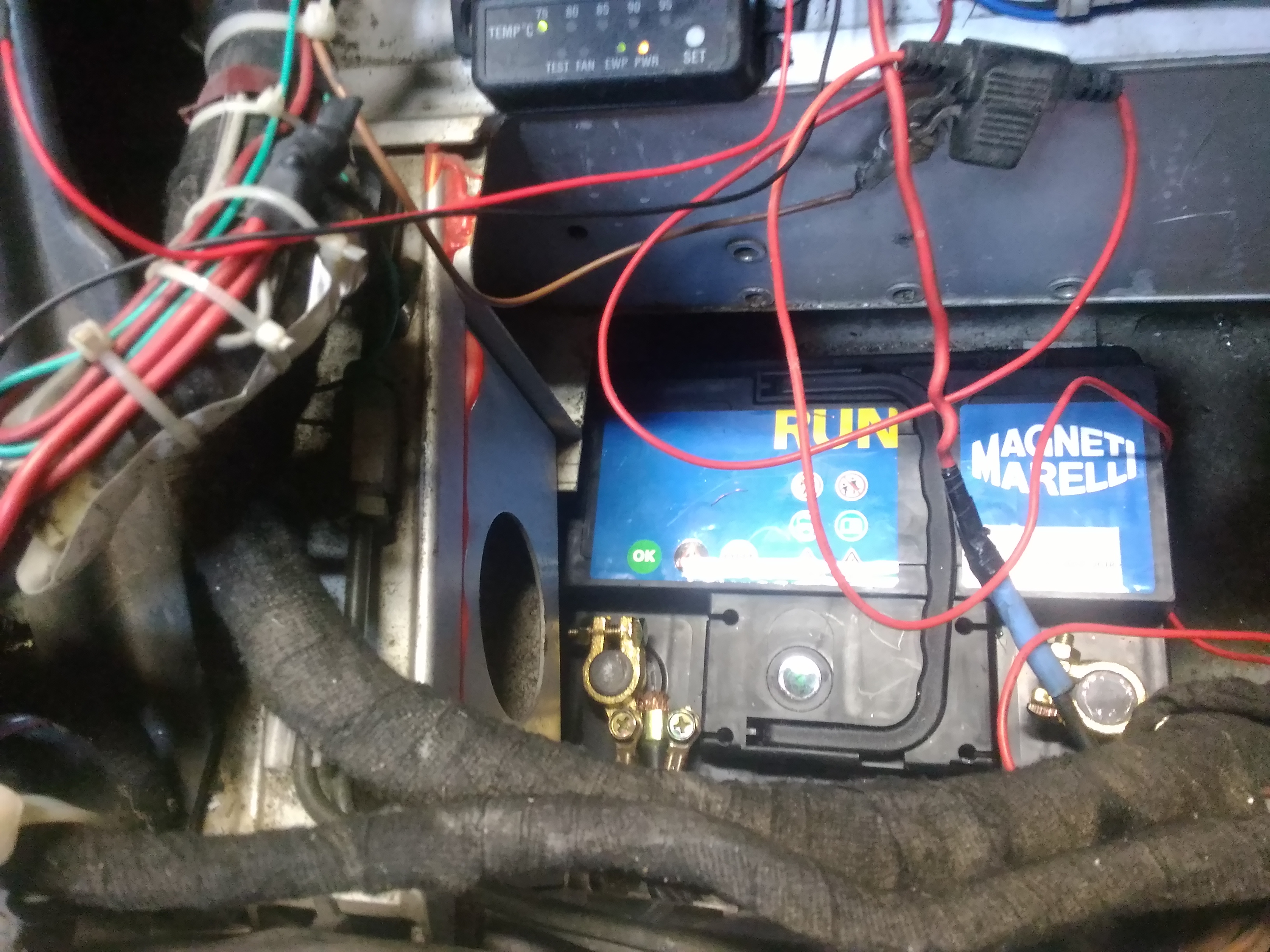

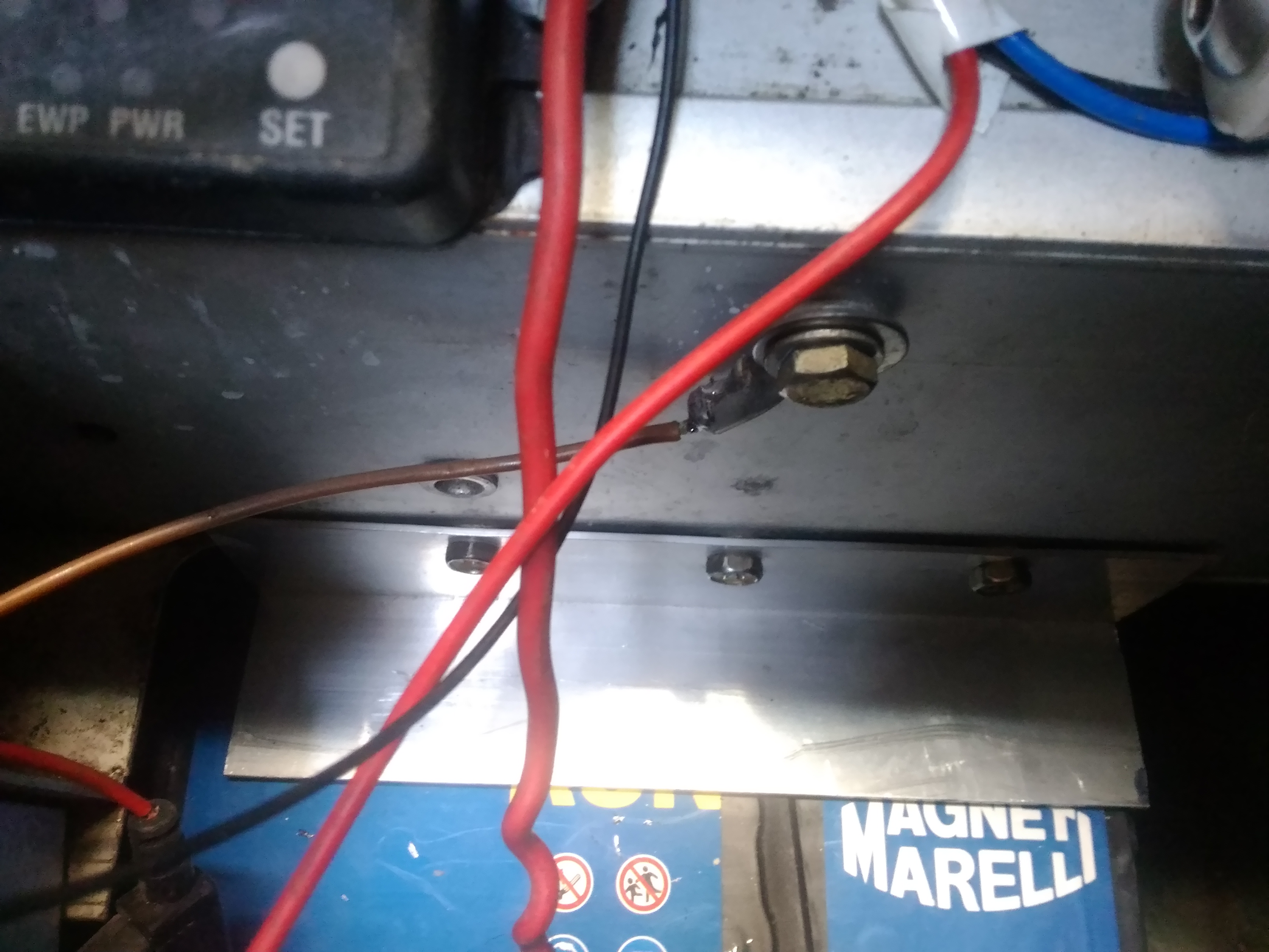

Une nouvelle batterie à 70 EUR.
Le monstre s'est réveillé instantanément après 5 mois de sommeil . :yeah:

Re: Bad Boy Mobile
joli toron ! :areuh:
GrosPepere
Messages : 1068
Localisation : + en bas
Re: Bad Boy Mobile
Message par GrosPepere »
discret même :D
un rouleau de scotch tissu et des colliers noirs et ça serait top :jap:
#758
Re: Bad Boy Mobile
T as pas peur qu’elle prenne feu? :D

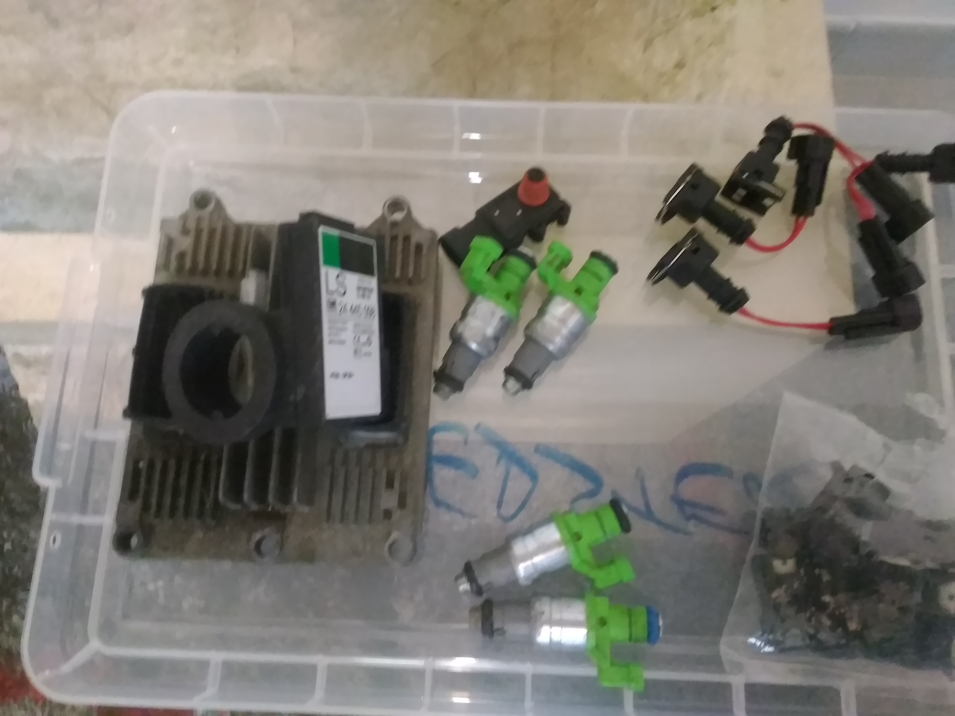

J'ai ressorti quelques objets du placard .
Messages : 15335
Re: Bad Boy Mobile

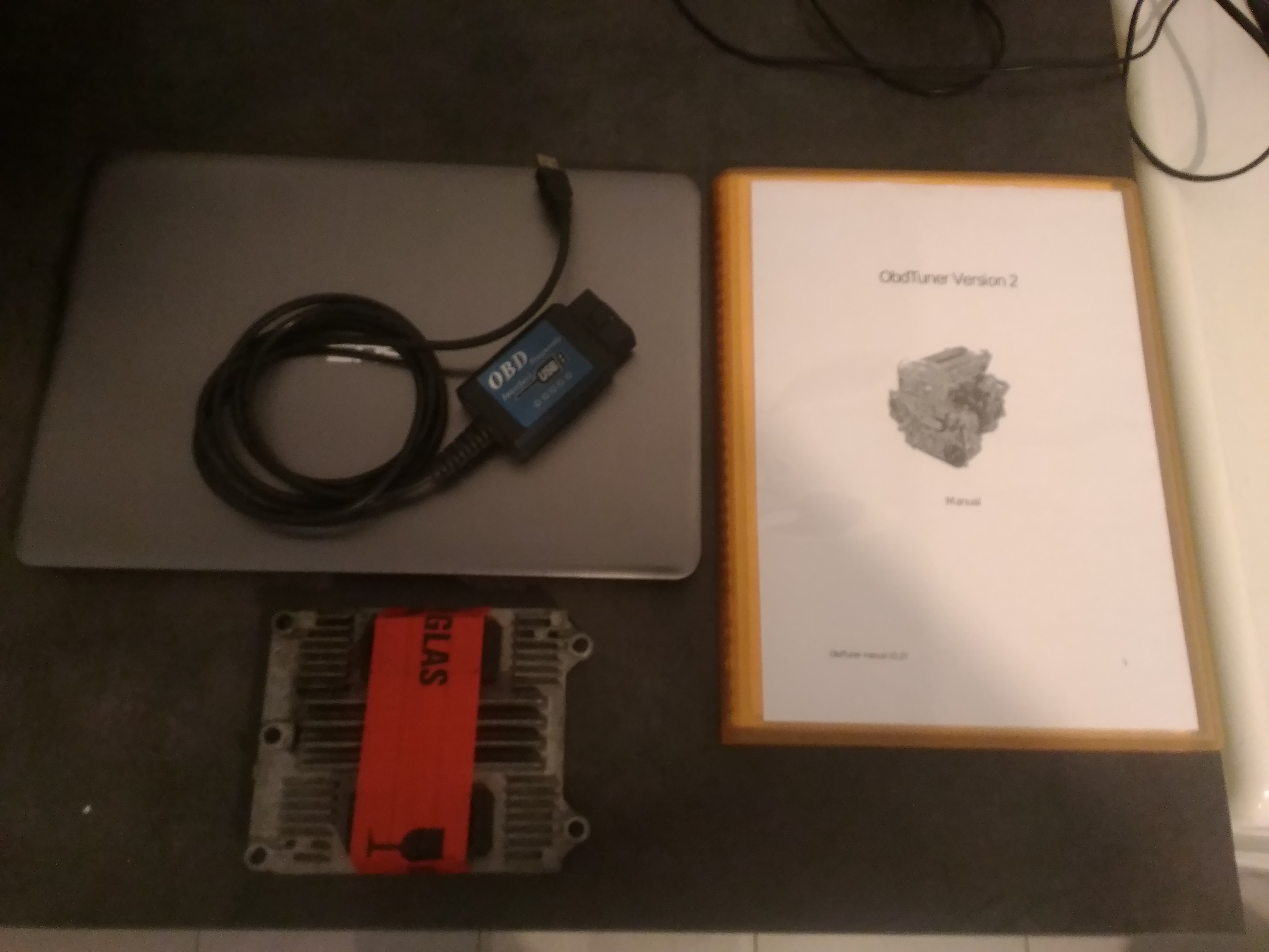

Ca vous cause pas les injecteurs verts ? :voyons:
Marre de la prépa courtenay, je vais envoyer l'ecu d'origine à ce cher Peter.
Mon soucis pour le moment est donc de trouver un pc portable qui ne rame pas trop avec Windows 10 . Le soft de Peter ne fonctionne pas sous linux .
Qu'est ce que ça vaut les thomson à 100 EUR ?

Le soft de Peter ne doit pas avoir besoin de bcp de ressource, même probablement très peu. Par contre aucune idée pour ton PC à 100€. Regarde peut être du côté de l'occasion s'il ne doit te servir qu'à ça.
Un formatage, un W7 lite et ça devrait rouler ;)
GrosPepere
Messages : 1068
Re: Bad Boy Mobile
Les injecteurs verts sont les oem du LSJ (42lb/h), suffisants si tu ne pousses pas trop le moteur.
Tu as quels injecteurs actuellement? les origine du 2.2?!?
#758
Re: Bad Boy Mobile
avec la carto Courteney il a des injecteurs de turbo.
Messages : 15335
Re: Bad Boy Mobile
Oui , j'ai les minables injecteurs de turbo . :twisted:

Message par WqTcHq-St »
bad boy a écrit :Oui , j'ai les minables injecteurs de turbo . :twisted:
Mets les Bosch direct tu gagneras de l'argent tu vas encore les changer après !!!
GrosPepere
Messages : 1068
Re: Bad Boy Mobile
Avec les bosch #60 tu es tranquille un moment c'est sur ;)
#758
Messages : 15335
Re: Bad Boy Mobile
Je vais y réfléchir. :areuh:

Re: Bad Boy Mobile
Et puis petit bricolage pour fixer la batterie.
Messages : 15335
Re: Bad Boy Mobile
Ça à l'air de rien mais la batterie bien fixée ça ma permis de sortir le bolide. :yiiii:

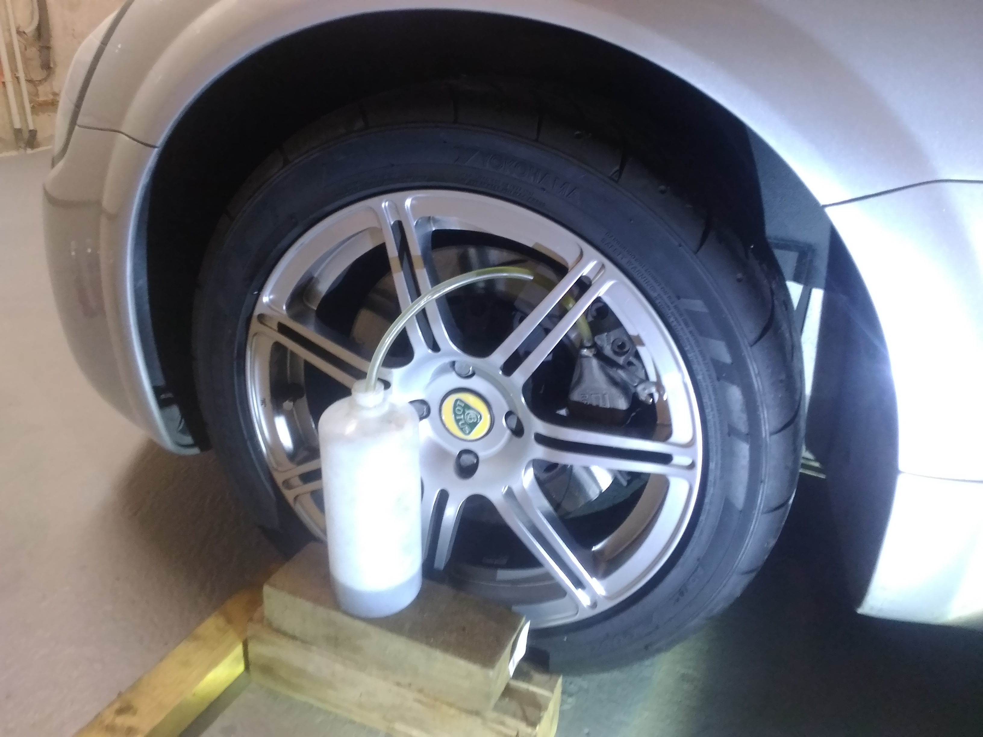

Petite purge des freins.

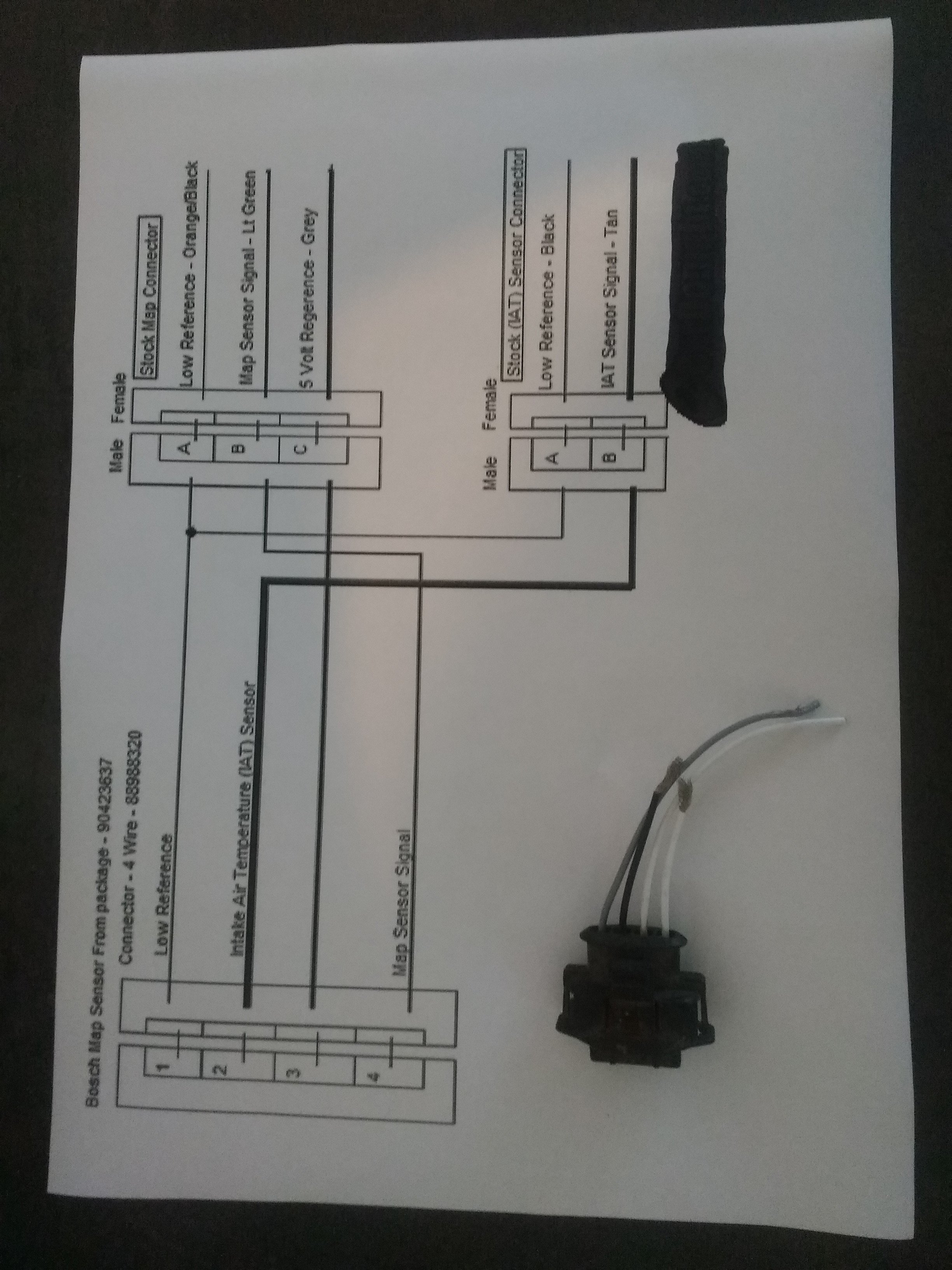

En attendant j'ai le câblage du TMAP à préparer. Me manque les connecteurs qui vont bien pour faire un montage pnp plutôt que de charcuter encore une fois les fils d'origine.
