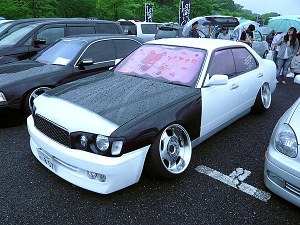

de toute facon ce qu'il faut c'est le carro !!
chili69
Messages : 7615
Localisation : Annecy
Message par chili69 »
la vache :love: :love:
speedydrift
Messages : 7558
Message par speedydrift »
jusqu'où s'arrêteront-ils ? :shock:
ELISE S1 MMC 1997
thony74
Messages : 571
Inscription : lun. mai 28, 2007 1:09 pm
Localisation : +Genève (I'm back!)
Message par thony74 »
je crois qu'ils n'ont pas de limites :devil2:
Messages : 22107
c'est quoi ses settings ?
dom 85
Messages : 2863
Inscription : dim. avr. 01, 2007 4:55 pm
Localisation : + jard
Message par dom 85 »
thony74 a écrit :je crois qu'ils n'ont pas de limites :devil2:
T'as raison, la connerie humaine n'a pas de limite :roll:
