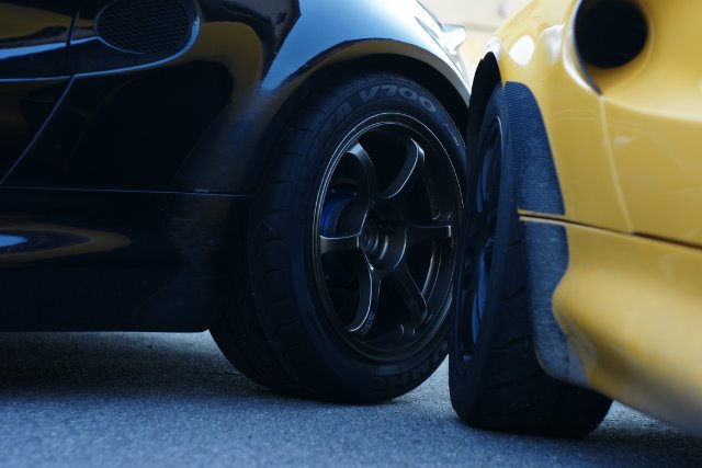

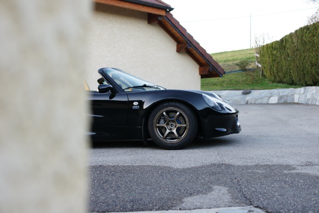

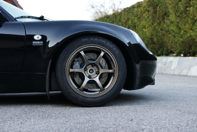

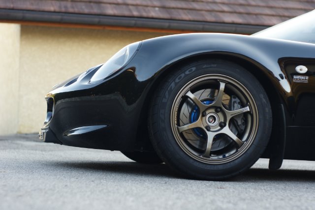

Bon c'est quoi exactement alors ? Les jantes sont a tomber mais y a quoi sous le capot ?
3.3 kg/ch

Ces jantes ressemblent à des Rays
Re: Il va y avoir du lourd : voici "La Jauge"
Advan racing RG 2senior a écrit :Ces jantes ressemblent à des Rays
Tu as la réponse dans la rubrique sortieKanary a écrit :Bon c'est quoi exactement alors ? Les jantes sont a tomber mais y a quoi sous le capot ?
Rota fond les mêmes aussi.
TAZ
250 poneys sauvagesKanary a écrit :Bon c'est quoi exactement alors ? Les jantes sont a tomber mais y a quoi sous le capot ?

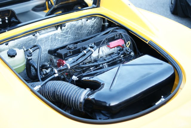

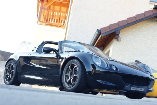

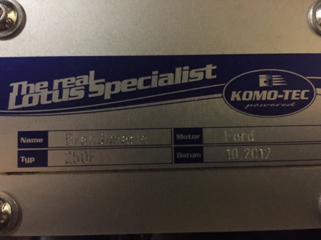

La pièce maîtresse
Les grandes lignes..

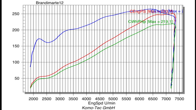

Une prépa 250F de chez Komotec, avec un 2.3L Duratec commandé par Jean-Paul Brandimarte de chez Garage Cristale (CH) sur base de MMC 2ème main avec 60.000km de chez Kumschick.
Il n y a pas grand chose qui manque dessus: boîte 6 Qaife avec autobloquant, Nitrons 2 voies, Tillets B5/6, discs AV/AR sur bols alus (AV 307mm), crémaillère courte, grosse barre anti-roulis, trains neufs, étriers Lotus AV neufs, jantes Yokohama, snap Off, quick Shift, etc ...
Et en voilà une bien jolie courbe
700kg avec 35 litres d'essence, 250CV et 260nm

Elle paraît très bien motorisée cette S1 et la boîte 6 Quaife doit être un vrai plaisir. J'imagine donc que ton "chantier"
portera essentiellement, outre le gros nettoyage, sur des améliorations esthétiques ou veux-tu pousser davantage
encore (si c'est possible) la préparation ?

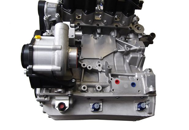

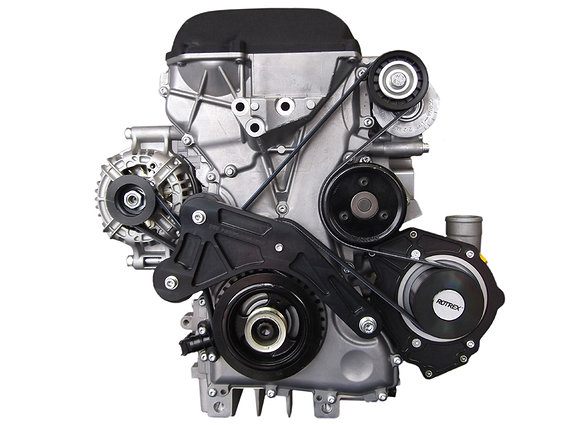

Pour en revenir au Duratec, l'avantage comparé au Rover est sa robustesse, un bloc neuf avec une banque de données quasi illimité et ses possibilités de prépa pour tous les goûts.
J'ai vu le prix du cheval supplémentaire pour une prepa en atmo sur le Rover. Hors de prix.
Le moulin est déjà bien préparé, je pourrai aller gratter 30cv en mettant des cams plus aggressives, une plus grosse boîte à air (donc découpe de la séparation moteur/habitacle) et une ligne optimisée au mépris du coffre... Et ce à un prix prohibitif.
J'habite la semaine à 5mn de chez Steve Williams. Pour les novices il est le pionnier de la conversion Duratec sur S1. C'est d'ailleurs son kit que Komotec a copié.. Bref je suis allé le voir il y a 15jours en lui demendant de me montrer sa Duratec de course (280cv) avec laquelle il rafle tout en compétition, et là on en vient à parler de l'installation d'un Rotrex, idée doucement glissée par Taz
A ce jour jamais encore fait sur une Elise, le projet fait naître des étoiles dans les yeux du Gentleman Driver. Bien sur il a déjà pensé.. Mais jamais osé.
Le projet lui plait. On parle des modifications à faire sur la baie moteur, le déplacement de l'alternateur, la ligne d'échappement, le coffre, l'habitacle etc...
Affaire a suivre... sans grand danger les 350cv sont envisageable.

Un Rotrex, pourquoi pas, mais ça ne va pas faire un peu beaucoup pour un usage loisirs ?
Personnellement, je trouve que si l'on met le doigt dans l'engrenage on en finit jamais,
au risque de dépenser une moitié de fortune et de se retrouver avec un engin inutilisable.

A oui, quand même !il y a déjà de quoi s'amuser !!! C'est bien de pas être partie sur le k20. Pour le rotrex, c'est pas trop compliqué à mettre en place. Par contre ça fait pas mal de poids en plus.
