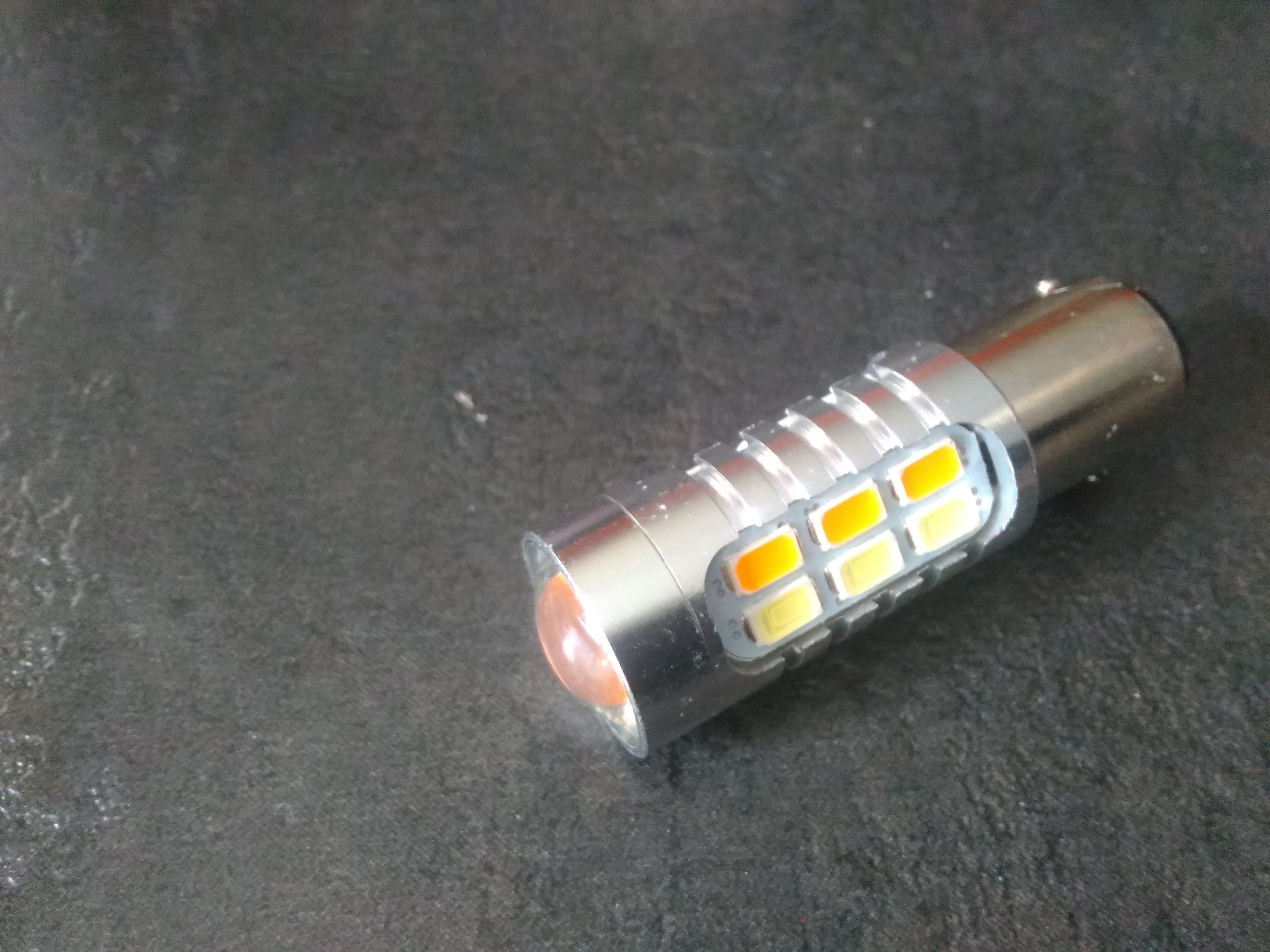

Re: Bad Boy Mobile
J'avais prévu ces ampoules led pour une autre voiture . Ça n'éclaire pas mieux mais au moins pas besoin de.vaseline.

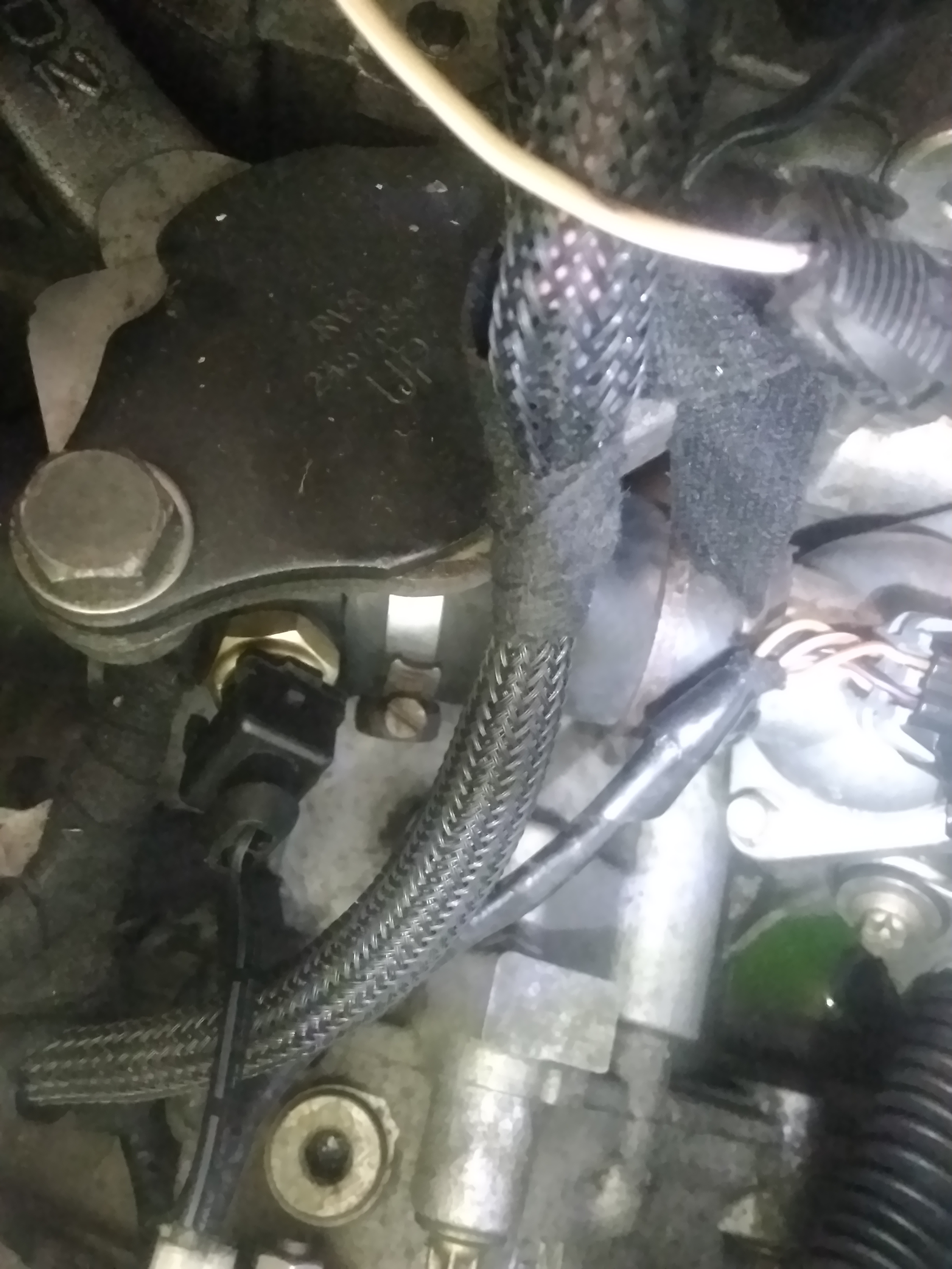

Et si on revenait au moteur ?
Toujours mon problème ne sous chauffe . Alors , pourquoi ne pas essayer de changer la place du capteur de température ?
J'ai pensé dans l'emplacement du thermostat.
Messages : 15234
Re: Bad Boy Mobile
En principe on perce . On fait un filetage. Et y a plus qu'à viser .
Sauf que cette salope de sonde anglaise est en mesures impériales. :shock:
Messages : 15234
Re: Bad Boy Mobile
Solution alternative, j'ai installé un manchon avec le trou adapté.

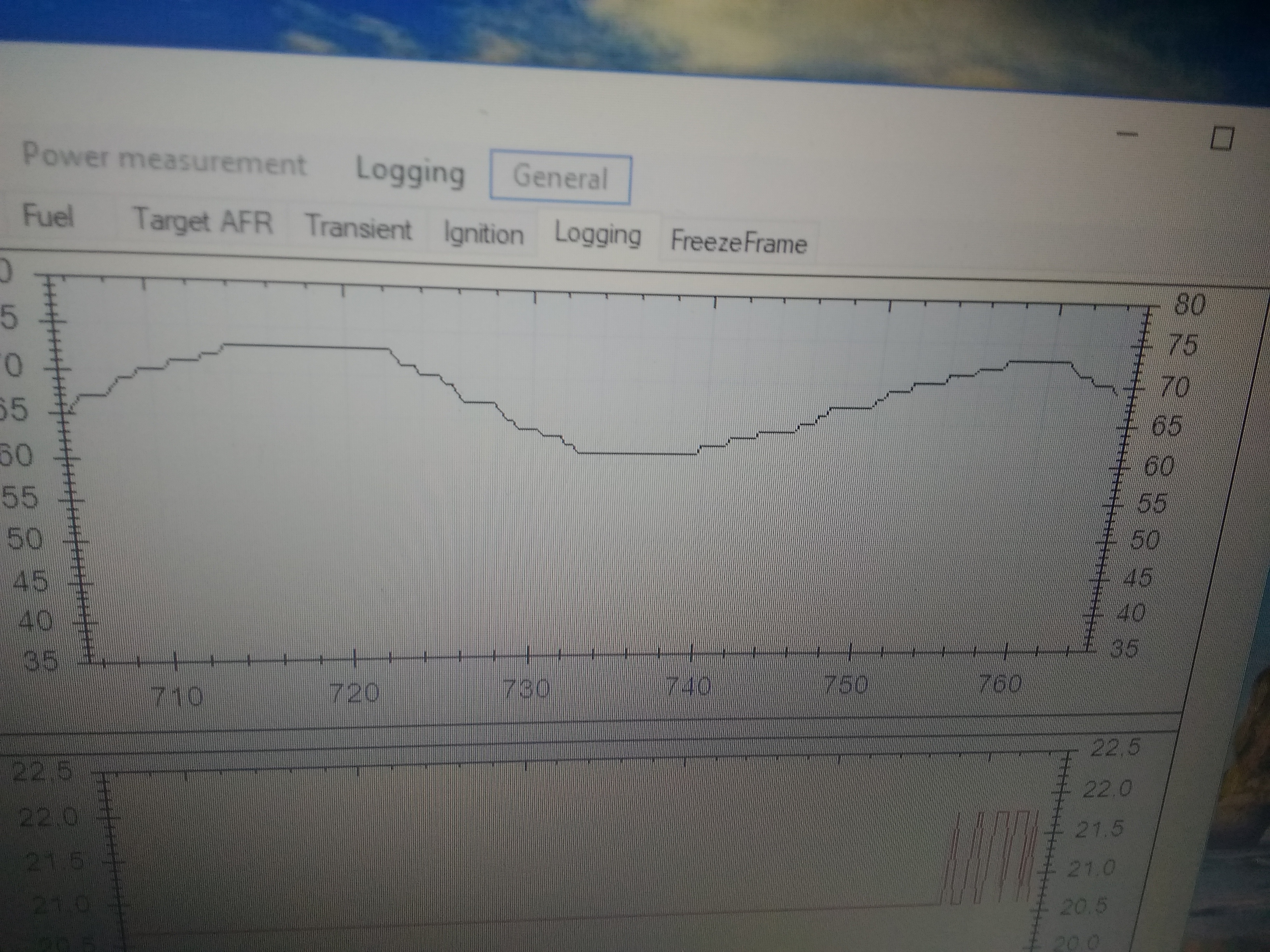

Re: Bad Boy Mobile
Résultat après 5 minutes au ralenti . Une sinusoïde qui ne dépasse pas 75°C .

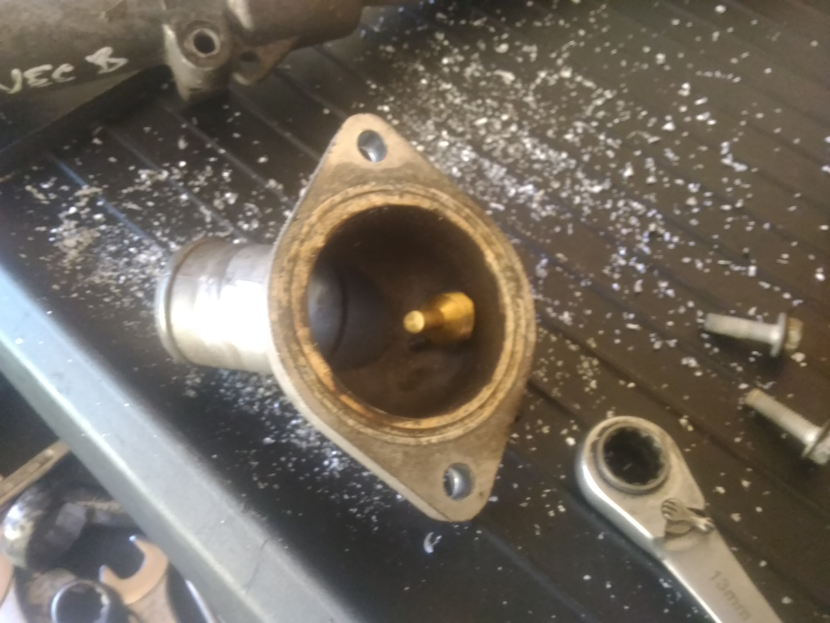

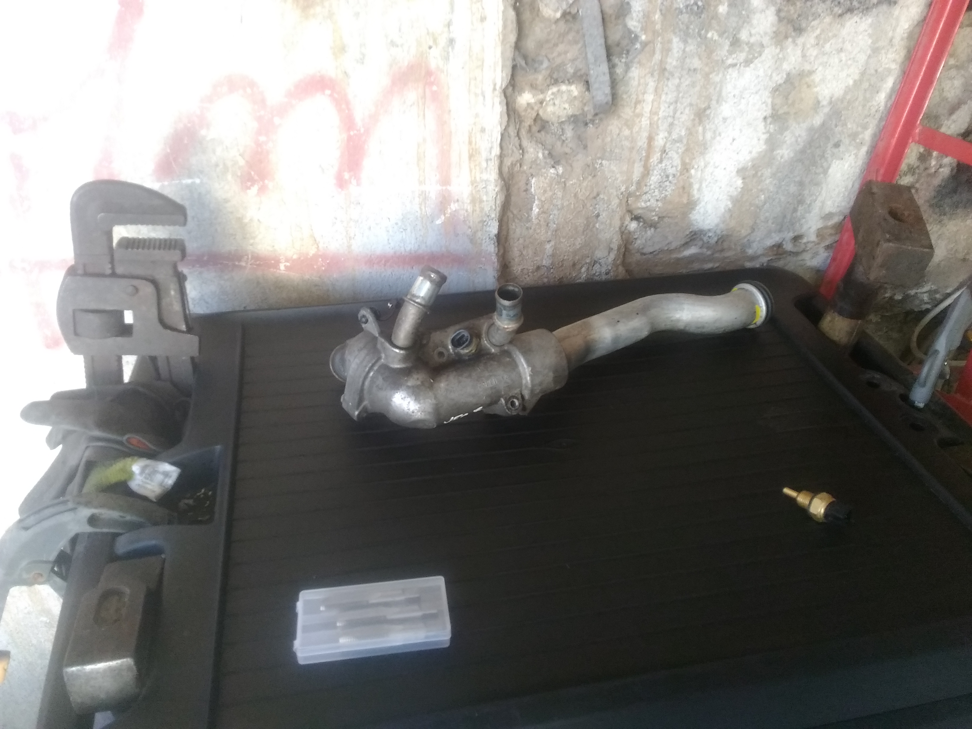

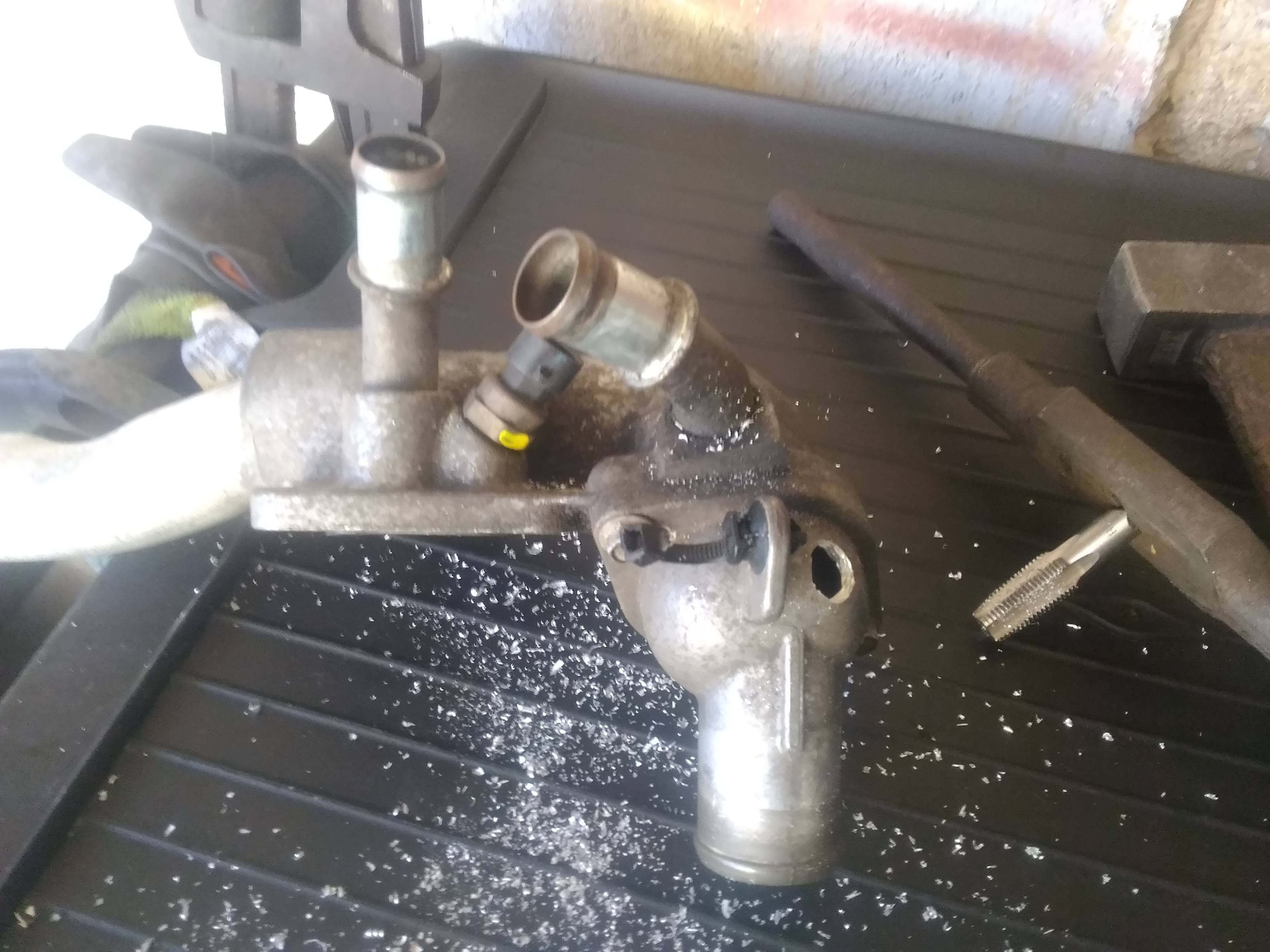

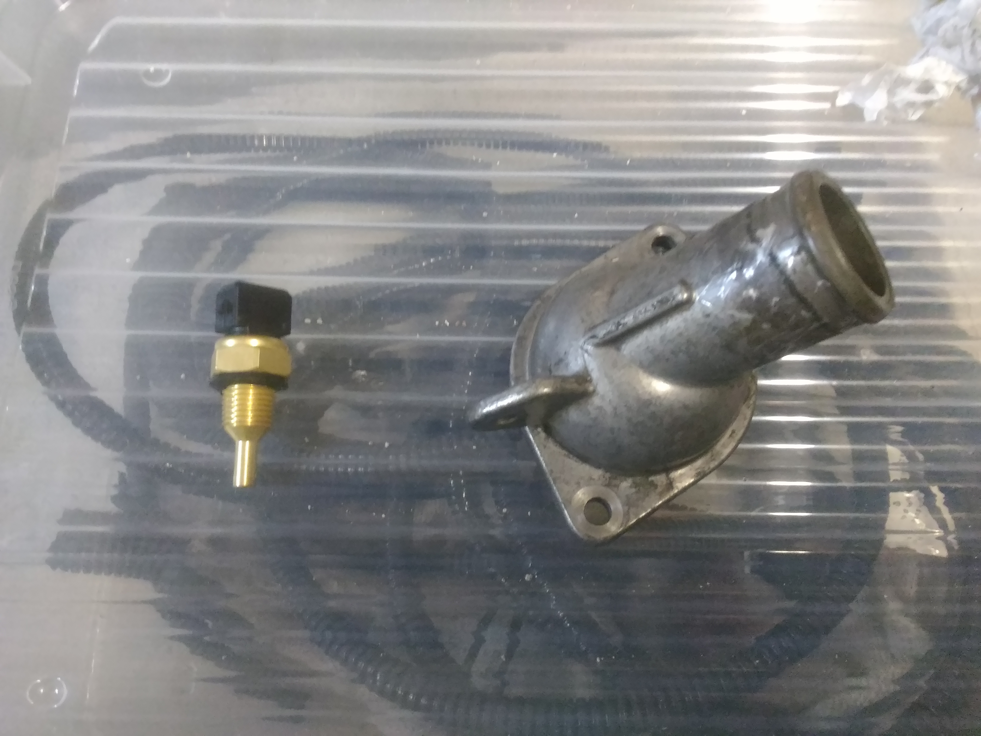

Re: Bad Boy Mobile
Pour que ça soit plus propre j'ai commandé les tarauds qui vont bien .
Et aussi un collecteur d'eau d'occasion pour ne pas sacrifier celui d'origine.

Messages : 15234

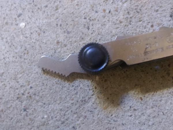

Re: Bad Boy Mobile
Le filetage utilisé est du 1/4 NPT 18 , perçage préalable 11,1 mm.
Merci les anglais qui font des trucs aussi tordus .

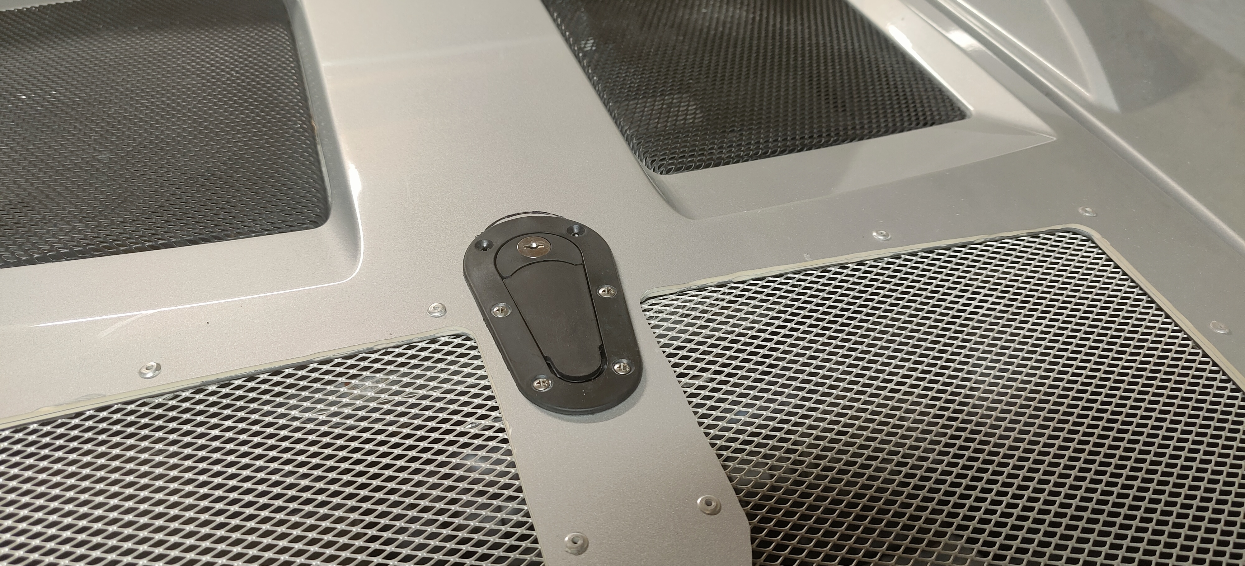

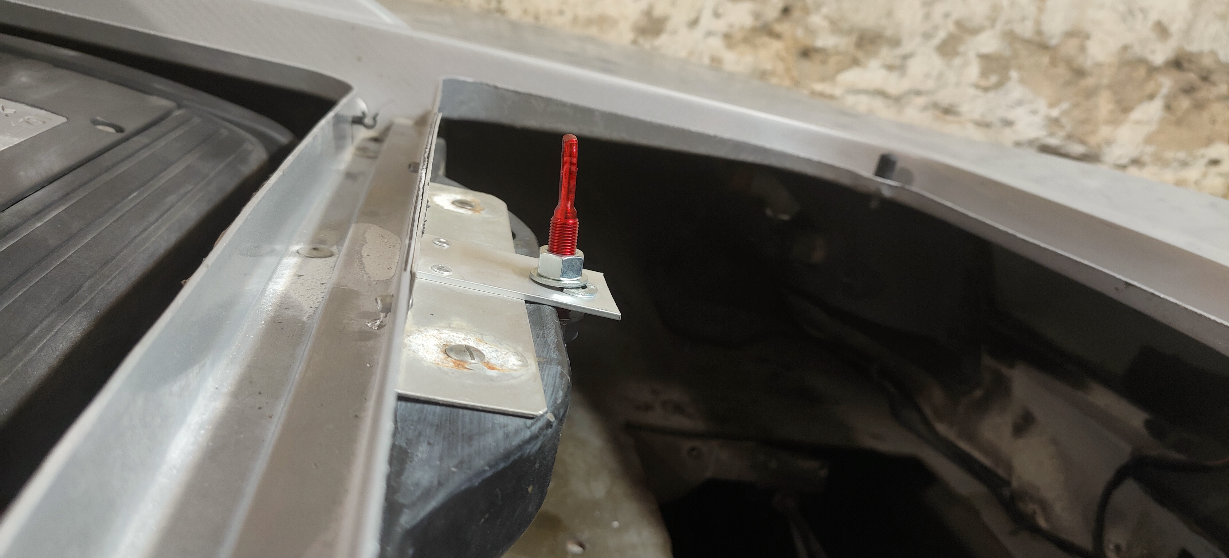

Messages : 15234
Re: Bad Boy Mobile
Avec une charnière adaptée , c'est plus classe , non ?
Messages : 63320
Re: Bad Boy Mobile
Simple, propre et efficace :II:
Tu as donc l'intention remettre ton Speedster sur la route ?

Messages : 15234
Re: Bad Boy Mobile
Puff92 a écrit :Simple, propre et efficace :II:
En fait là , il suffit de changer l'huile moteur , changer l'essence et purger les freins pour que ça roule . Mais maintenant que j'ai pris l'habitude de rouler avec le Z4 qui est nickel chrome j'ai envie que le speedster le soit aussi . J'ai écrit une liste et elle est longue :shock: .
Messages : 15234
Re: Bad Boy Mobile
blacksrookie a écrit ::yiiii:
Et pas que pour cette belle charnière ::::
Je sais ça s'appelle "attache capot encastrable" ou aerocatch . Mais comme tout le monde me dit "c'est joli ton truc avec la charnière sur le capot" . ::::

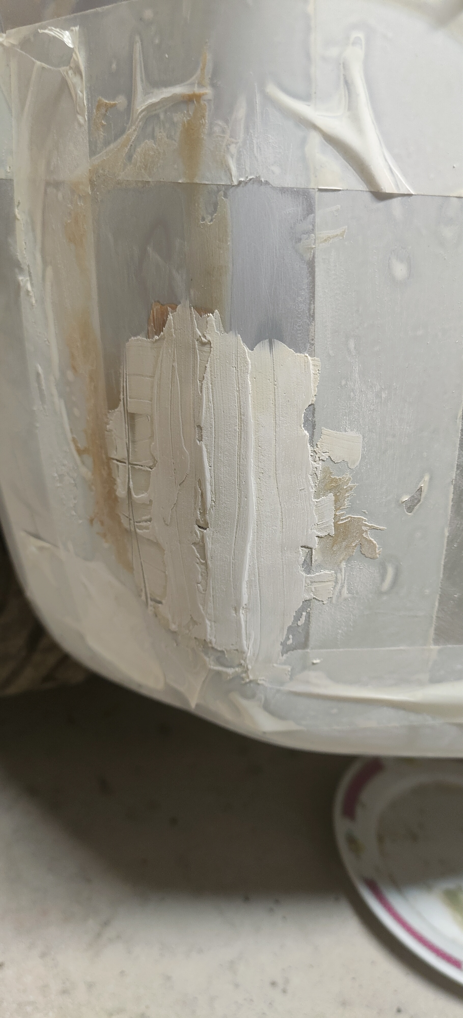

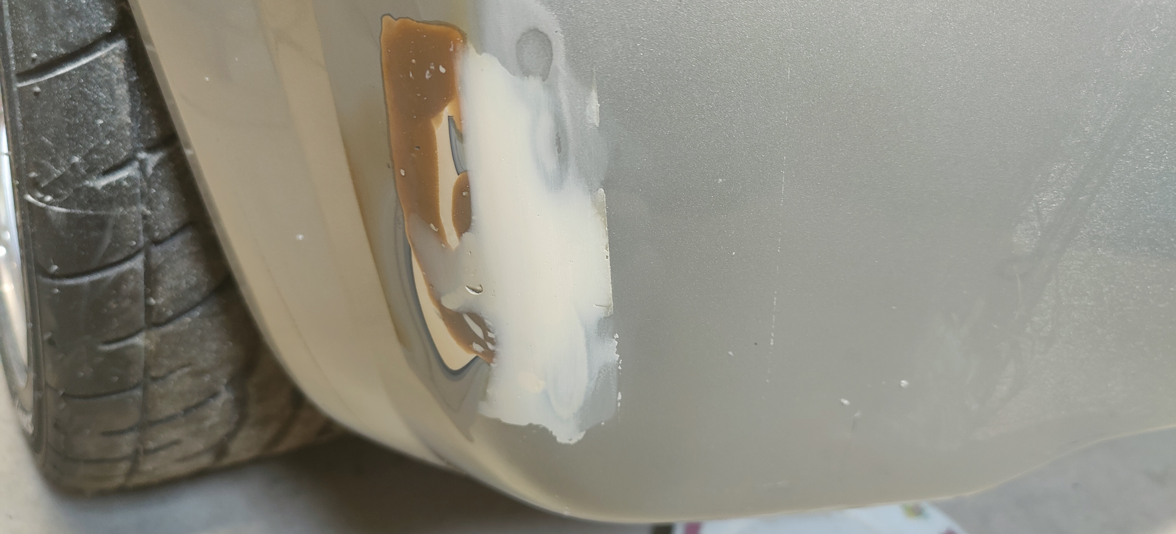

Messages : 15234
Re: Bad Boy Mobile
Je continue dans le cosmétique . Il y a bien longtemps j'ai reculé sans visibilité . Résultat , 5 cm de fibre déchirée sur 5 cm. :shock:
Messages : 15234
Re: Bad Boy Mobile
Ponçage , nettoyage , mastic , ponçage , nettoyage , ...
Et c'est pas fini . ::::
