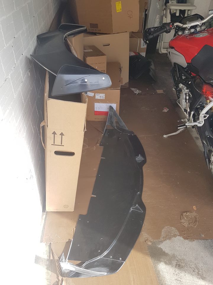

Bon barre de 1" installé et hâte de voir le changement au ledenon !
J'ai aussi commander de quoi faire jazzer les puristes, de l'aerospatiale :yiiii:
Je suis convaincu qu'il y a un gros gain a obtenir sur ce point.

Elle n'est pas assez plate pour repasser mais vi j'ai craqué sur les derniers produits de lotushardtop
Messages : 3797
Re: Speedster turbo n°4849
La totale ? Splitter sideskirt et rear wing?
Le splitter à l'air bien sympa.

J'ai pris le splitter et le spoiler.
Je doute de l'efficacité des sideskirt, le splitter avec les ouies sur les côtés et la prise sur les roues avant ça a l'air vraiment pas mal.

Bon bien sur il y a encore des finitions et à peindre mais c'est bien fait :jap:

Si tas moyen de passer ça sur une balance... ;)

Yep je peserais ça, mais c'est de prime abord très light :II:

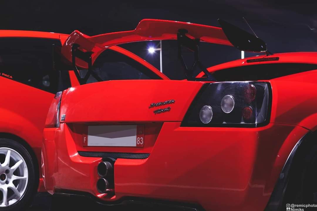

Et comme je suis un grand étourdi, j'ai eu la mauvaise expérience avec un lavage automatique au départ "sans contact" :tiens:
Donc peinture du masque arrière a reprendre :?
Ça permettra de combler les trou de fixations du becquet d origine proprement
Ah merde. Bon avec nos caisses il vaut mieux éviter les lavages auto

J'ai pas été très malin surtout après la pose de laileron ça c'est sûr :shock:
Bon après je passe sur les essais d'arrangement avec la station de lavage et sa grognasse d'employé qui remporte la palme de la mauvaise foi.
Je regrette juste d'avoir râlé et de ne pas m'être simplement barré pour déclarer le truc sans constat. :shock: :shock:

C'est pas un rouleau je précise, comme un karcher automatique, la carrosserie sort tjrs impec, sauf quand ça détecte pas laileron :OO:

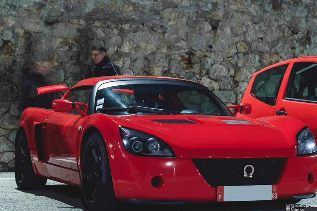

Genitro a écrit :Image
Sympa le Speedster Oméga :D
