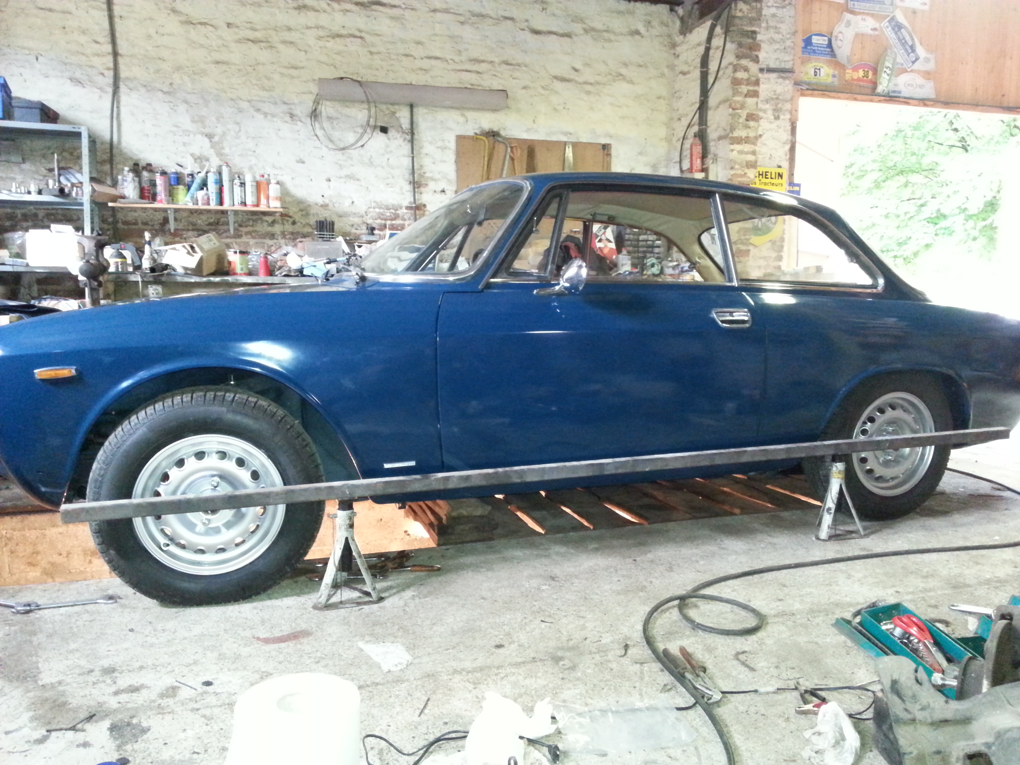

bad boy a écrit ::jap: grand respect , ça fait très très longtemps que l'on n'en voit plus d'aussi belles sur nos routes , l'arrière n'est pas avachie et ça ça fait toute la différence avec une " juste peinte" , puis l'association des couleurs intérieur - extérieur , certains serait tentés de la mettre sous naphtaline dans un musée mais j'espère que tu vas te faire plaisir et rouler un max
Je rebondis sur ta remarque, en remerciant au passage tous les autres intervenants pour vos messages.
"L'arrière n'est pas avachi"
En effet, les Coupés Bertone mais aussi les spider Alfa, ont les ressorts arrières qui faiblissent et leur arrière-train "racle" par terre.
D'origine la ligne de caisse doit être bien horizontale. Sur Bluette ce n'est pas évident à apprécier, d'autant plus que l'arche de roue arrière descend plus bas que sur les versions suivantes (c'est à ça qu'on reconnait les premiers modèles), "écrasant" un peu plus l'arrière train.
Les 4 ressorts sont neufs sur Bluette, mais raccourcis d'1 pouce par rapport à l'origine (Road kit B Alfaholics :
http://www.alfaholics.com/2010/07/alfah ... n-kit-105/ )
Voilà encore de quoi négocier le prix si un jour l'achat d'un "Bertone" vous tente !

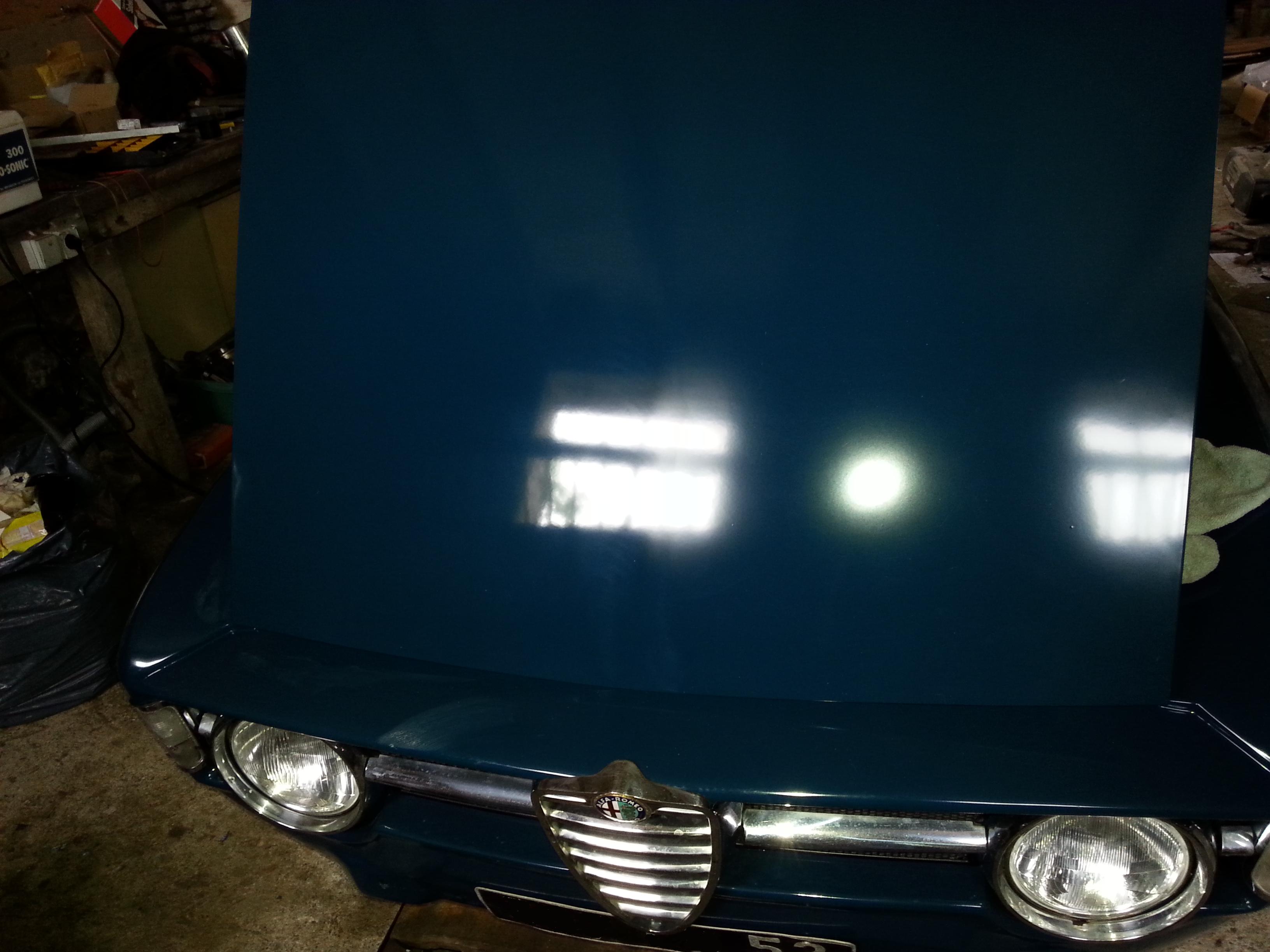

Aujourd'hui polish sur les conseils de Samuel le carrossier-peintre.
Huile de coude car requiem pour la polisseuse dès le début... :shock:
Le capot est à moitié lustré à gauche sur la photo :
Elle brille un peu plus maintenant !!

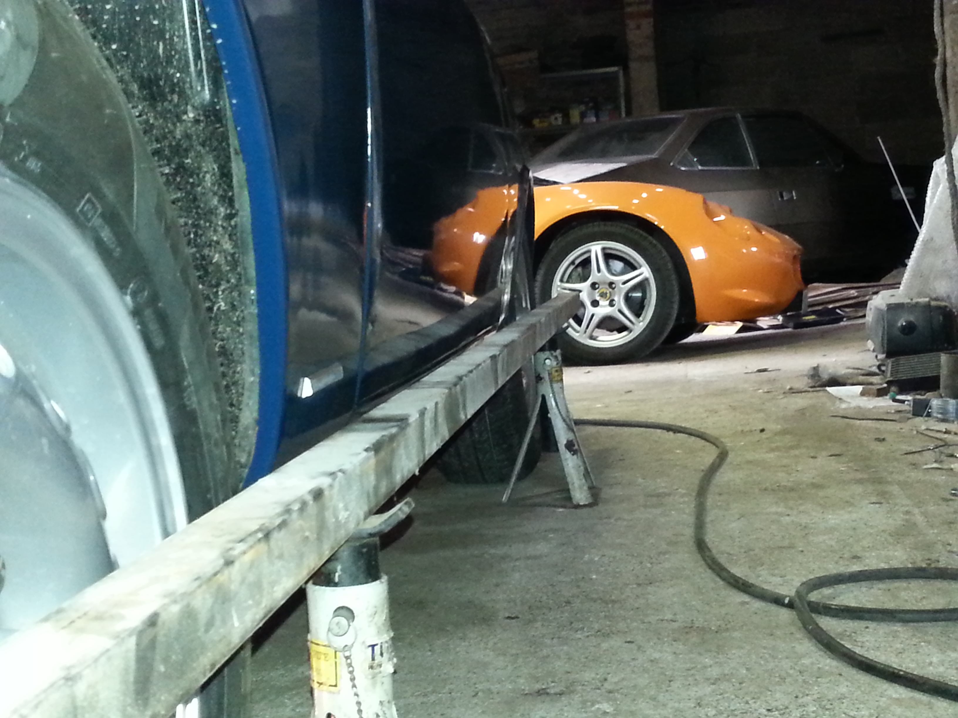

Toujours pour illustrer la remarque (fort pertinente, il m'étonne :D ) de Bad Boy, j'ai remis les barres de réglage du train AV pour voir si ça avait bougé (la réponse est oui !!).
Cette barre bien horizontale doit parfaitement suivre la ligne de caisse (ici soulignée par le bas de la porte). C'est à ça qu'on voit un Bertone "droit"
Promis je n'ai pas triché en plaçant une cale sous la chandelle !!!
