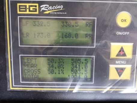

1T tout justeVX'er a écrit :Du coup elle pèse combien ??
[Fredo72]Speedster 2.2, 106's
Re: [Fredo72]Speedster 2.2 et lionnes
- Ex Kangoo la poste N°2750
Même pas vrai
1T003
Avec 75kg de lest et 30 litres d’essence (32 sur la jauge mais je table sur 8 litres consommés pour les 90km fait après le plein). Je ne m’y retrouve pas avec les comptes que j’avais fais mais je me dis que des balances « FIA approved » doivent être fiables...
1T003
Mais c'est énorme...

Grave!! Je pensais être dans les 880 pour la même quantité d’essence (sans conducteur bien sûr ^^).
Dans le détail j’ai économisé environ 40kg par rapport à l’origine et la conversion a du me coûter dans les 40 également donc j’espérais me rapprocher de l’origine.

C’est énorme comme poids effectivement
ça demande a être vérifié
Sur ton dernier contrôle technique l’écart était de combien?
#758
Je demanderai demain mais quand je lui ai dit mon étonnement il n’était pourtant pas surpris (mais il a beaucoup travaillé sur un speedster turbo ça a pu lui jouer des tours
). J’espère qu’il a mis un lest non déclaré en passager
C’est au moins l’occasion de faire des comparaisons avec les feuilles de CT (daN avec conducteur)...
En 2018 à l’achat (100% d’origine conducteur inconnu) :
avant 371 daN arrière 558 daN
En 2020 (ligne en place, TD à l’arrière, quelques allègements, conducteur pas bien épais) :
avant 378 daN arrière 551 daN
En 2020 lors de la contre visite du câble de FAM (15l d’essence en moins et TD à l’avant pas de soft top) :
avant 364 daN arrière 543 daN
En 2021 test sur balance d’un autre CT (contrôleur 65kg, conversion terminée, 12 kg de retiré, alourdissement 40kg je suppose) :
avant 367 daN arrière 545 daN
Édit en 2022 : (même contrôleur qu'en 2020, hard top en place, jantes origine à l'avant, 15 litres à l'ordinateur de bord, suppression du chauffage) :
Avant : 372 daN arrière 551 daN
Depuis l’origine je suis environ à 35kg gagnés donc je devrais me retrouver environ au poids d’origine...

Oui mais là tu es au dessus
A mon avis il a mis 2 lests de 75 kg

VX’er a raison, si tu n’as pas précisé que tu voulais faire ta géo avec seulement du lest coté conducteur, ils le font avec les 2 sièges lestés.
Ca resterait une enclume, mais une petite enclume

Si tu as fait aucun allègement, avec les pleins et un bonhomme tu dois être autour des 950Kg. ça fait encore 50kg d'écart quand mêmeFredo72 a écrit :![]()
Je suis pas à 750kg c’est clair... mais j’ai un doute car je lui ai bien demandé hier et il a bien répondu « avec 75kg à l’intérieur ». Bref on verra bien

Pourquoi tu ne nous mets pas les resultats de chaque balance..
Il ne t'a pas fourni une fiche de pesée avec les détails pour chaque coin ??

Oui, je n’avais pas hébergé l’image encore, juste mis les données page précédente :VX'er a écrit :Pourquoi tu ne nous mets pas les resultats de chaque balance..
Il me confirme bien qu’il n’y a que 75kg de lest (et mes 30 litres d’essence).... donc un petit 900kg à vide... trop mais pas grave il y aura des évolutions à l’avenir.
Il m’assure également que la configuration des bascules des contrôles techniques fait qu’il manque toujours du poids...
Bref je vais pas épiloguer, je lui fais plutôt confiance, à l’occase j’irai la faire peser comme je disais pour avoir confirmation... si y’a moins tant mieux sinon ben je me ferai un petit stock de belles pièces
