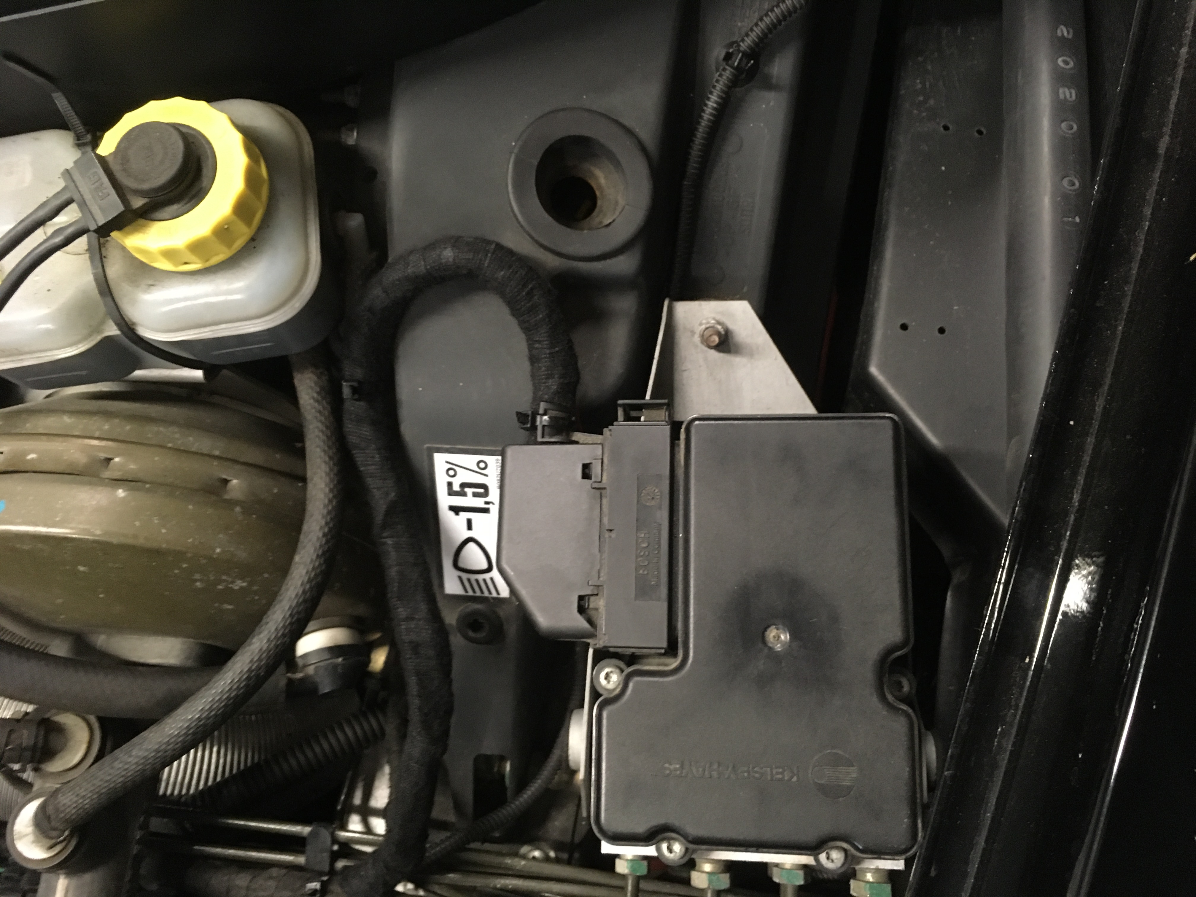

Petit retour d’expérience sur l’adhésif toile tesa… c’est parfait! Application facile et rendu comme à l’origine…
Ce matin j’avais une heure à perdre donc j’ai retiré la centrale de l’alarme (quand j’avais enlevé la coque je n’avais pas remonté la sirène donc tant qu’à faire…). Pour info la centrale fait 145g… ridicule :D

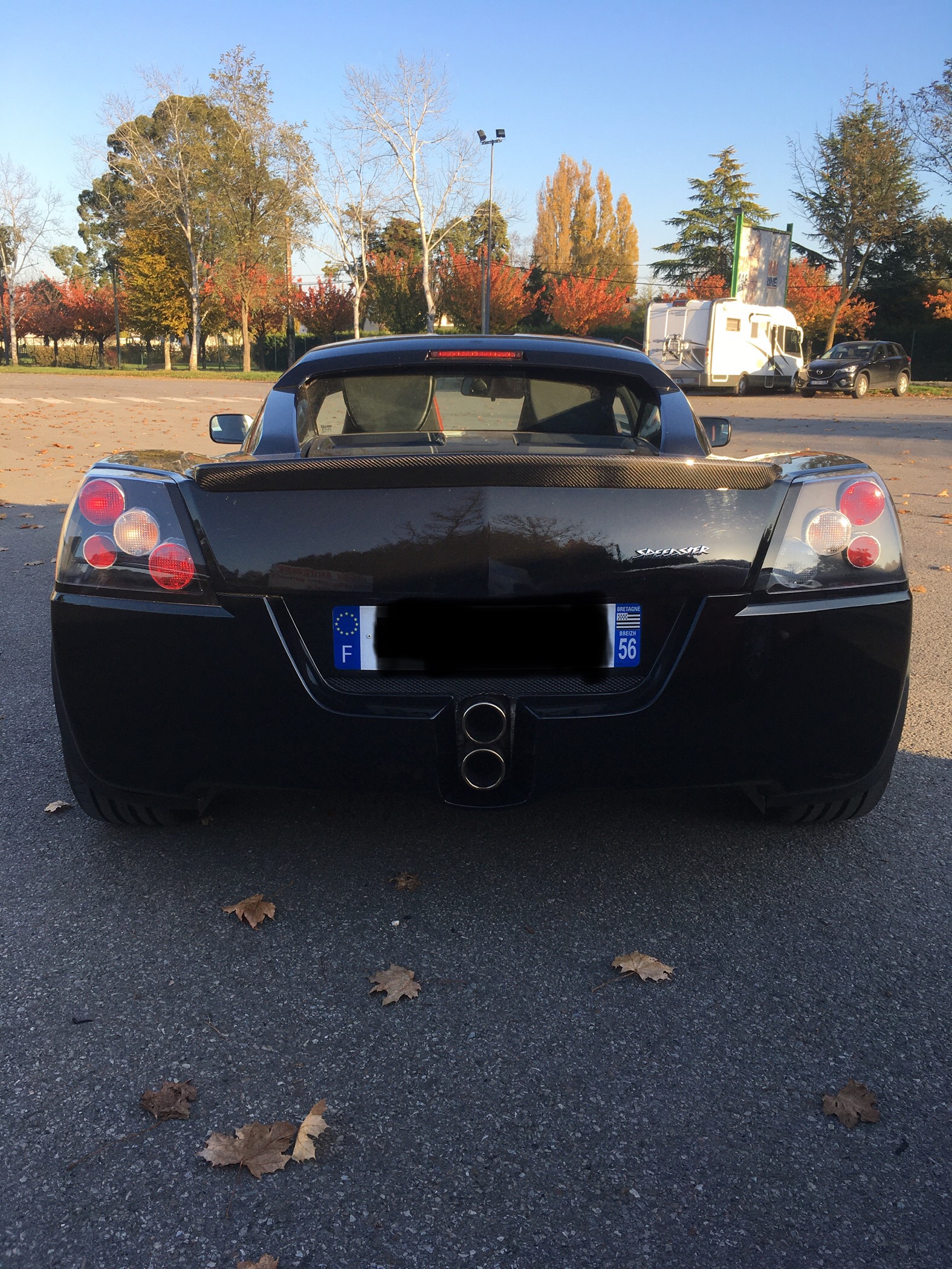

On profite d’une météo clémente… (alors que je suis passé en mode hiver avec le retour du hard top après 2 ans…) avec speedy260….
Et parce que je ne me lasse pas de l’aileron carbooooone :

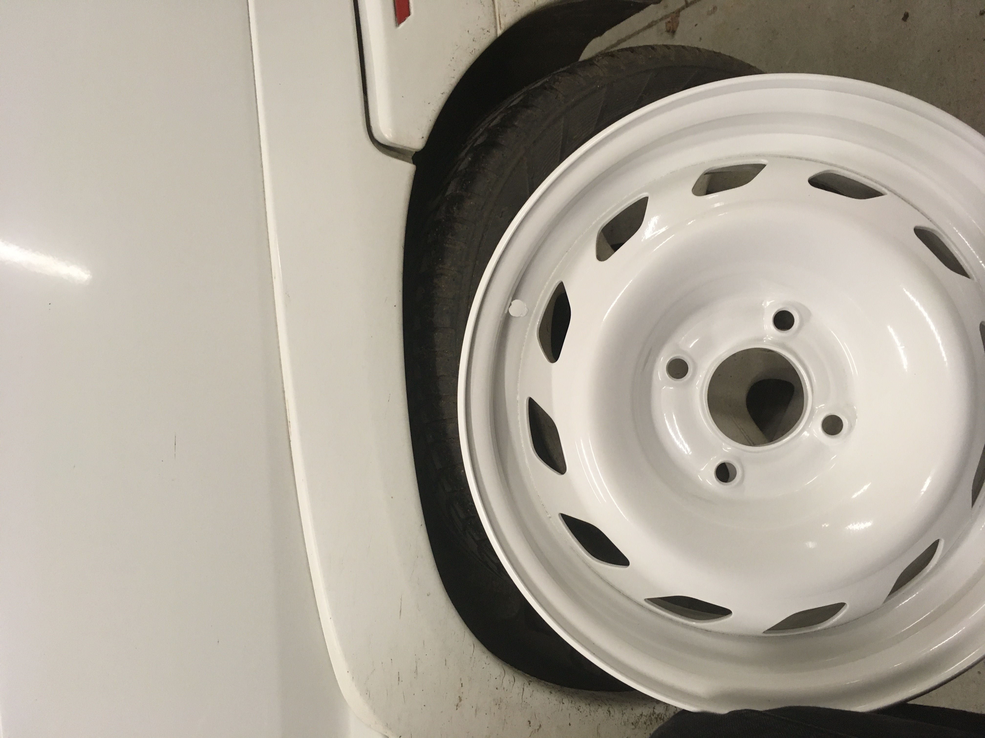

Bon j’ai toujours pas lavé l’XSi mais la géométrie est faite, je lui ai payé 2 plaques d’immat en plexi bien plus jolies… (après 9 ans il était temps :roll: ). Je pense passer en 15 car l’offre en 14 est limitée et les freins en 266 imposent l’équilibrage sur le bord extérieur des jantes (et sur les jantes alu c’est moche :D ).
J’ai déballé les jantes de rallye qui sont revenues de l’epoxy… c’est beau :D
Montage prévu… un jour… je tente le passage au CT mi janvier pour ensuite la mettre en travaux (train arrière, contrôle du faisceau, une fuite d’huile… et ce que me dira le contrôleur…).

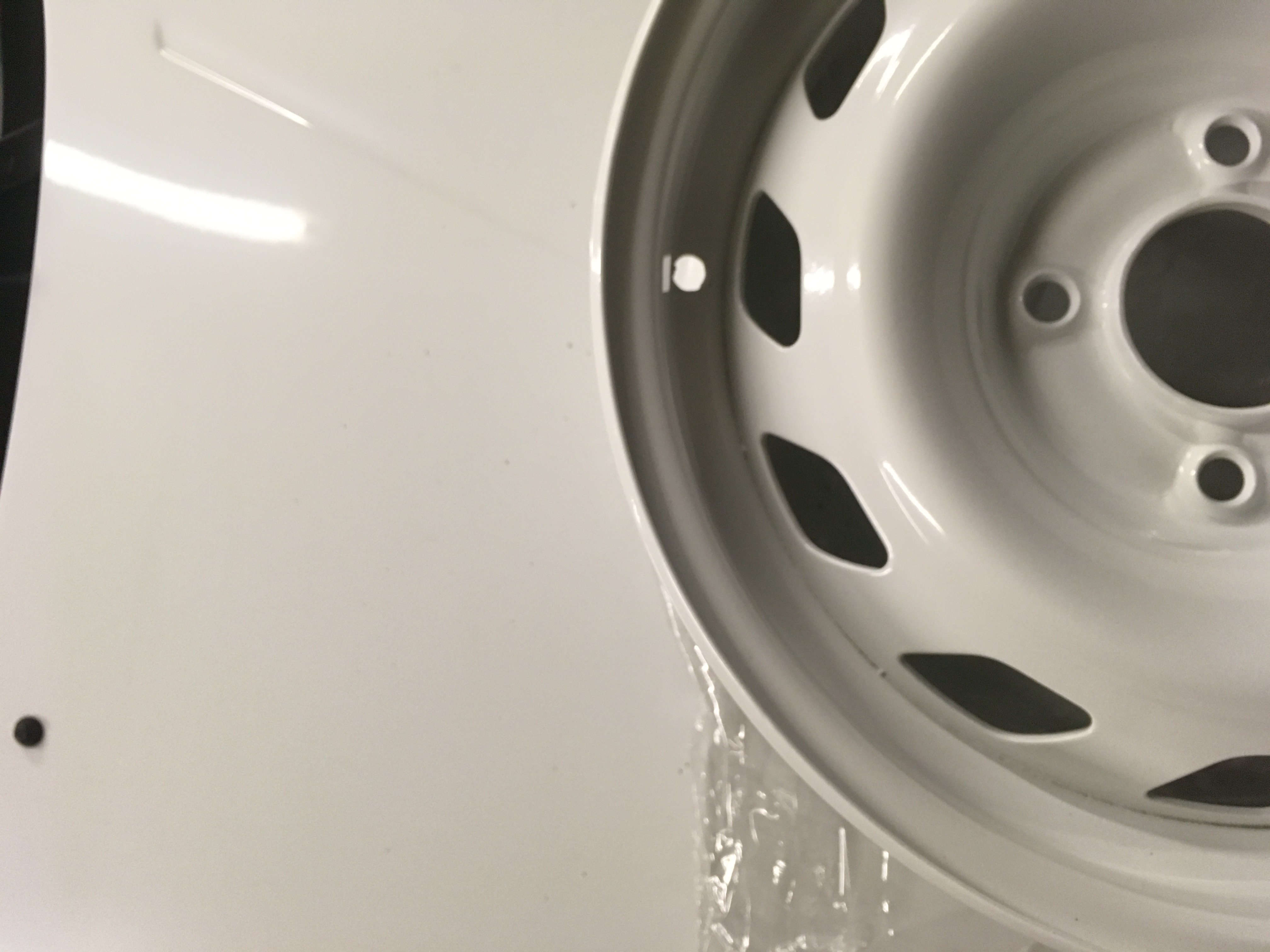

Messages : 33564
Re: [Fredo72]Speedster 2.2 et lionnes
plus qu'a repeindre la caisse pour avoir le même blanc :lol:

La lumière et la saleté accentuent la différence de teinte mais c’est finalement assez proche. C’est la même teinte que les jantes de saxo qui sont en place et ça passe bien :
