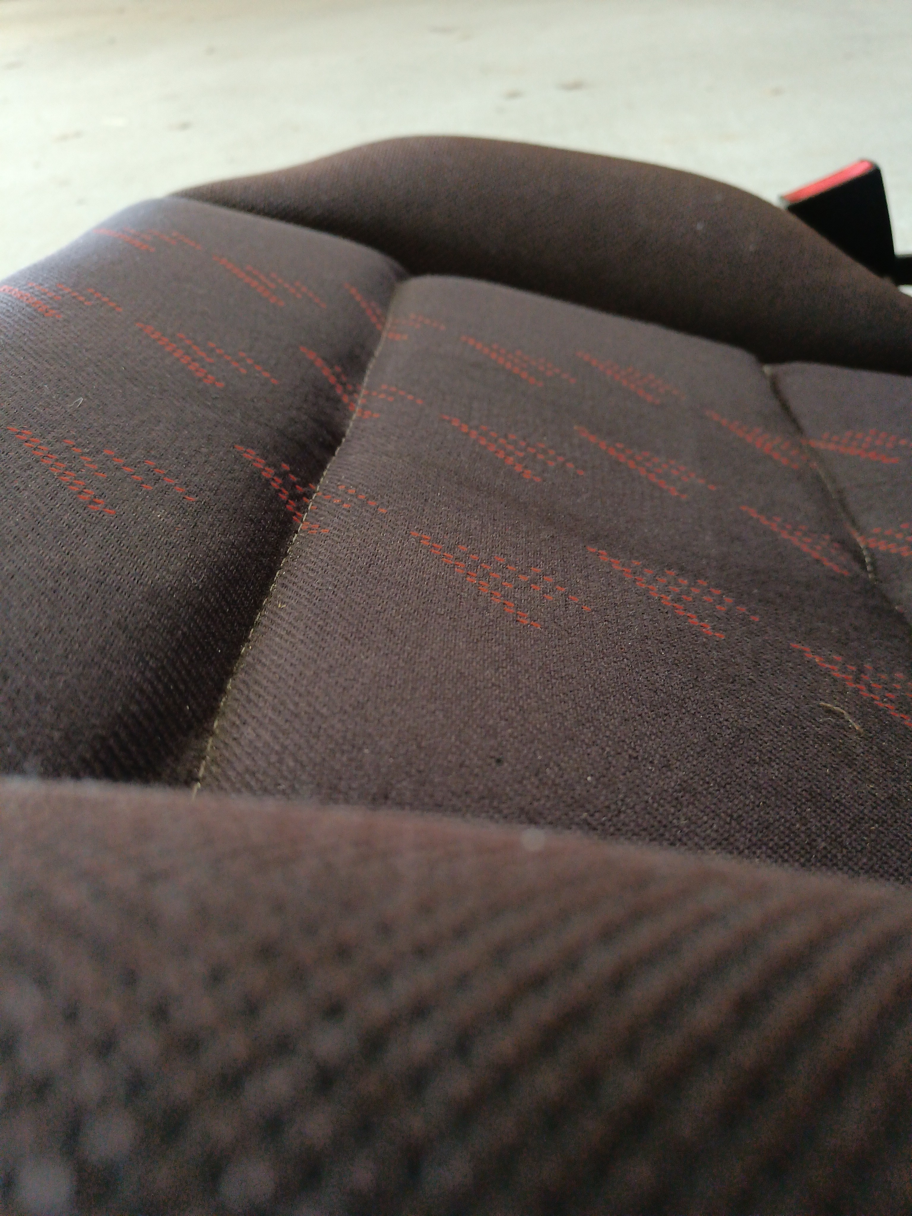

Stand by sur le speedy, j'avance (un tout petit peu
) sur les 106...
J'ai fait recoudre l'assise du siège de la rallye dont une couture avait sauté sur 10cm...

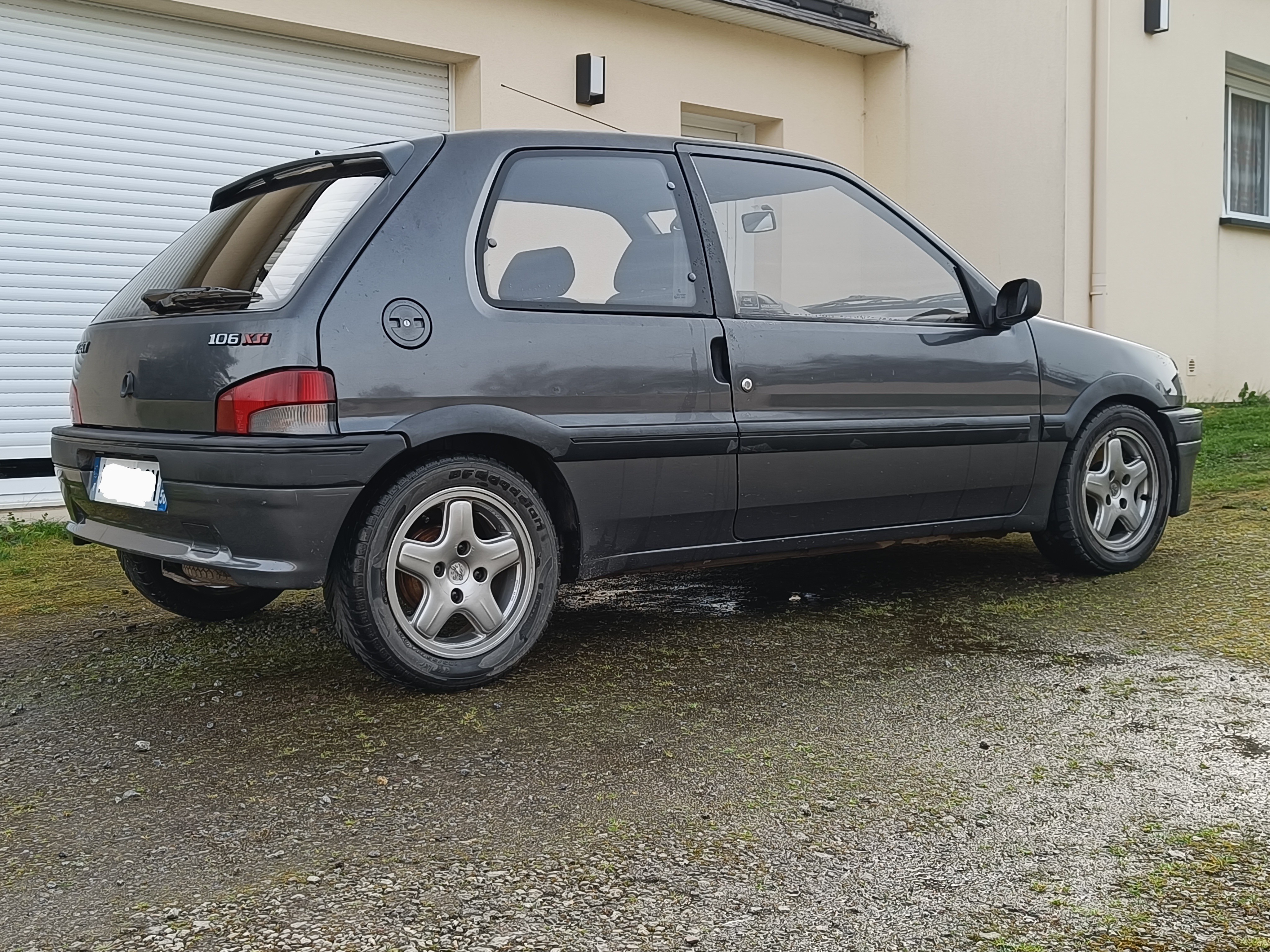

Et avec un peu de retard une photo de l''XSi, j'ai aussi trouvé 4 jantes steelies (aspect tôle mais moins de 5kg pour du 15 pouces), pneus en commande...

Re: [Fredo72]Speedster 2.2 et lionnes
Très mignonne celle ci, ça change du bleu et les jantes vont très bien

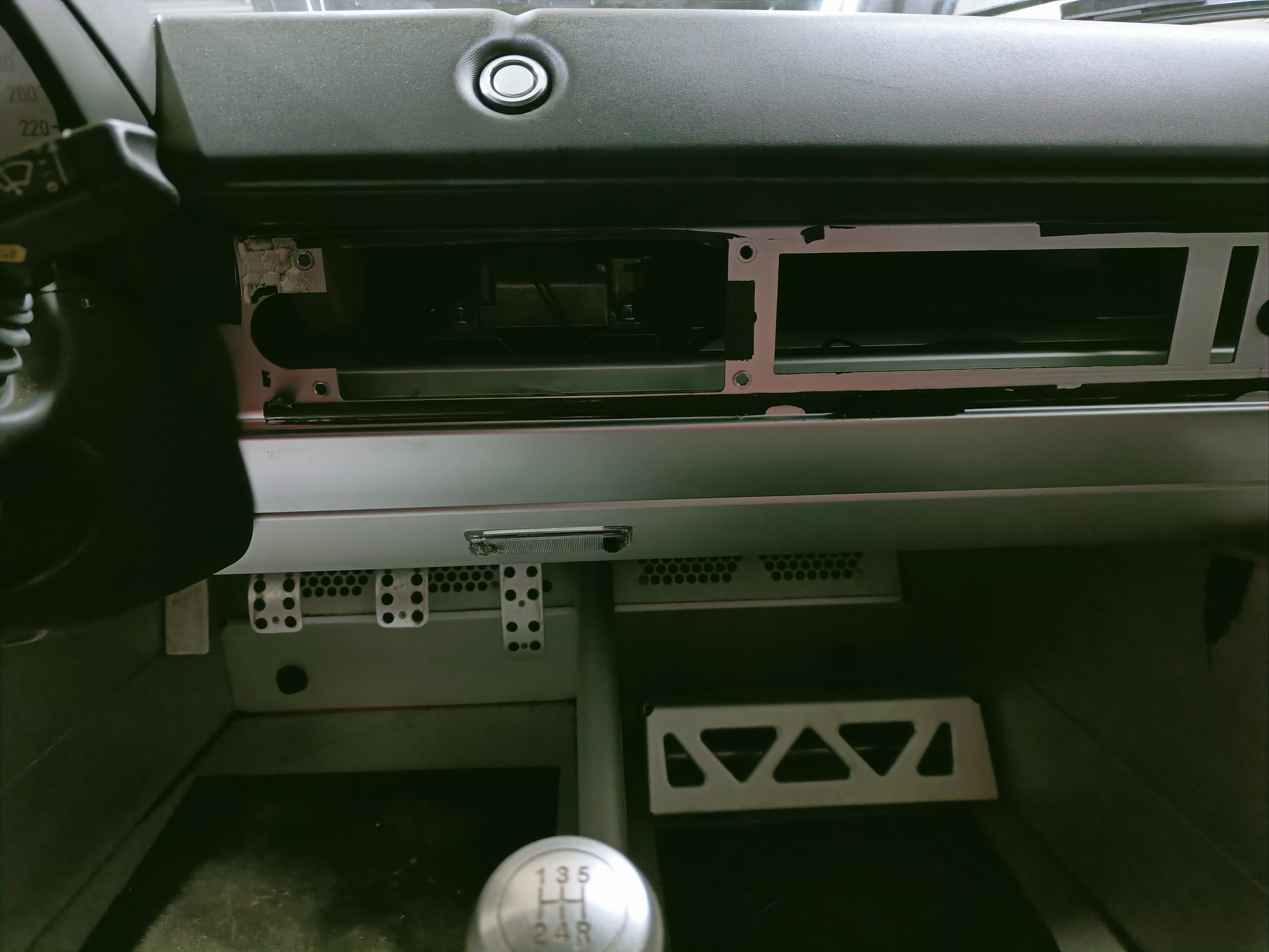

Un peu de news!
Comme je suis couillon (ça c'est pas nouveau) j'ai décidé d'employer mon dimanche à aller chercher un moteur de 106 S16 suite à une bonne annonce juste "parce que ça peut servir"... Moteur complet (faisceau, boîtier débloqué, collecteurs, démarreur, altern'tasoeur et même pas mal de joints neufs jusqu'au filtre à huile dans son petit carton) et avec quelques petites upgrades (arbres à cames catcams, poulie damper alu, gestion... Me reste juste à voir où il finira (sûrement la 205 de piste que j'avais prévu dans ma jeunesse et qui attend encore de rouler ou dans la 106 Xsi le temps de refaire le 1400 car il commence à avoir de la bouteille)... Bref "ça peut servir"
Après ce fameux voyage par 34 degrés, j'ai décidé d'attaquer la suppression du radiateur de chauffage du speedy... Ça sert à rien et je roule pas sous la pluie ni quand il fait froid (fuckin purist style). Je me demande encore comment ces cons d'anglais on pu le faire rentrer... C'est pire que la batterie
Pour rendre le truc bien galère en cas de retour à l'origine (fuckin purist toujours) j'ai aussi enlever la commande de chauffage de l'habitacle (je voulais virer le câble qui est fixé au radiateur... Bref c'est long, j'en ai profité pour remettre un peu de scotch tissu là où il fallait, nettoyer un peu le tout (pas fini) rilsans un peu partout... La partie avant est quasi terminée.
Il va maintenant falloir s'attaquer aux durits côté moteur... Si certains l'ont fait coque en place quel est le plus simple? Roues et pare boues enlevés ? Fond plat? Je me souviens plus du tout et avec le circuit du CC je vois pas grand chose
J'ai juste une question ...
Autant on a un début d'explication pour le moteur de la 106, autant là ... juste une question de poids ?
Je cherche surtout à simplifier le circuit, éviter les fuites potentielles, dégager un peu de place... Comme le système d'origine est inefficace je ne vois que des avantages à la modif. Monter un radiateur de chez T7 design aurait été une solution efficiente pour le chauffage mais pour l'utilisation que j'ai du speedy ça aurait été une dépense inutile...
Bon finalement j'ai decoqué
j'avais pas souvenir des durits donc je pensais que ça serait simple mais pas du tout
C'est impossible coque en place... Et vu que j'ai déjà pas mal de trucs en moins je mets 1h20 pour enlever la coque donc autant être à l'aise...
Pour la postérité, à l'avant des bouchons de 16mm passent mais pas à l'arrière (18 sûrement, je vais en acheter je confirmerai... EDIT il faut du 20 pour l'arrière et forcer un peu). Pour la liaison au niveau calorstat j'ai remis un morceau de durit mais vu la courte distance elle se pince... Donc pareil je vais racheter une durit coudée pour faire propre.
Reste le bilan poids : 4,790kg sans le ldr et le morceau de durit qu'il faut remettre... Estimation à 6kg donc (bloc, durits, câble, commande habitacle). Reste à voir si j'enlève aussi le manchon plastique au niveau du pare brise (sur lequel se connecte la canalisation alu... EDIT distributeur retiré il fait 540g avec le câble qui commande l'ouverture) et si j'en profite pour passer la depression du mastervac par le tube désormais inutilisé (comme seigneur V.).
