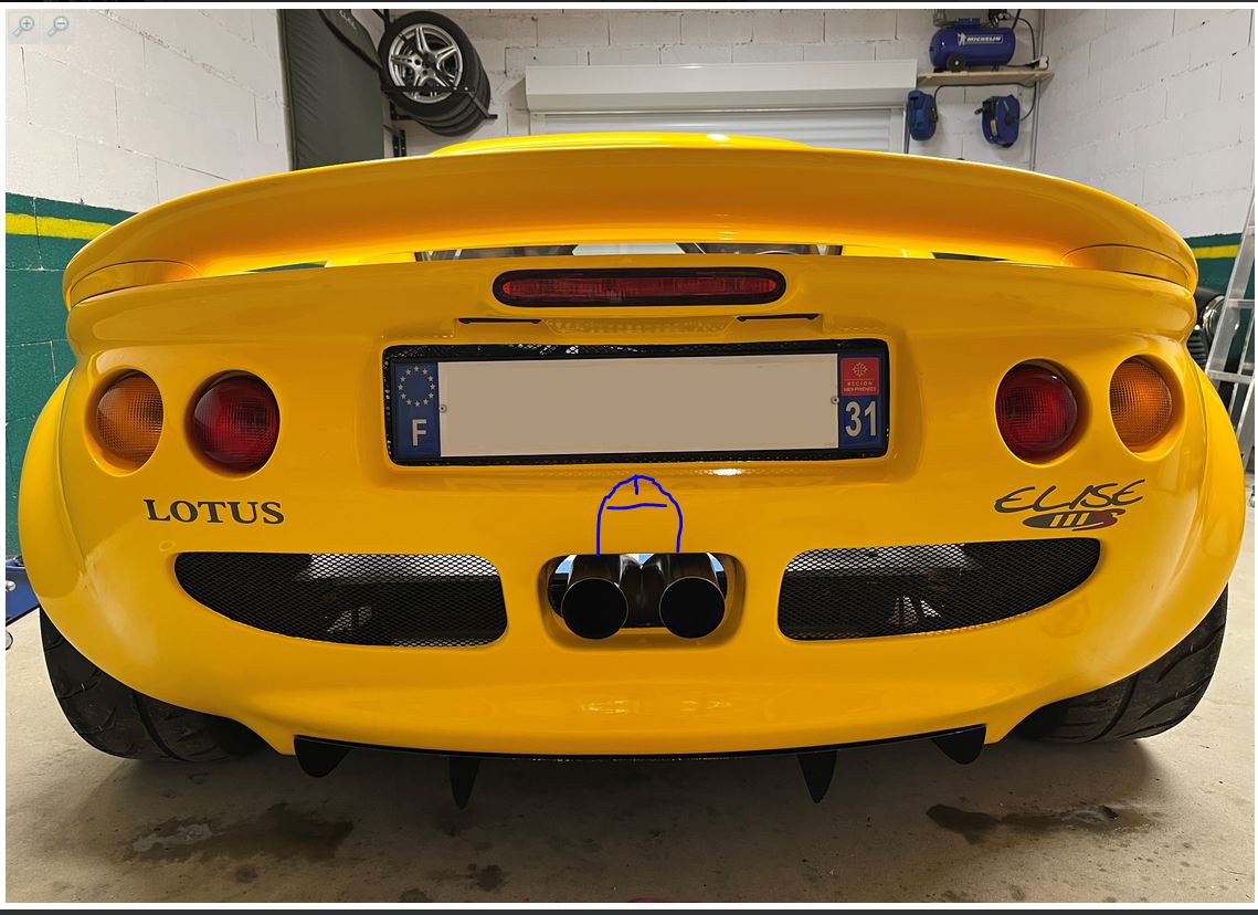

Re: Gros cul.
SUPPRIME tes cales d'aileron de suite.
Re: Gros cul.
En tout cas, tu as l'air d'avoir sacrément bosser sur ta voiture ces derniers mois, bravo !
- Messages : 35715
Re: Gros cul.
Il est beau cet arrière train bordel. Manque juste un sticker avec une biXX, plutôt qu'un tracé du Nurb déà vu cent fois, pour finir la déco.
- Messages : 63357
Re: Gros cul.
À suivre c'est magnifique, à respirer c'est l'enfer
