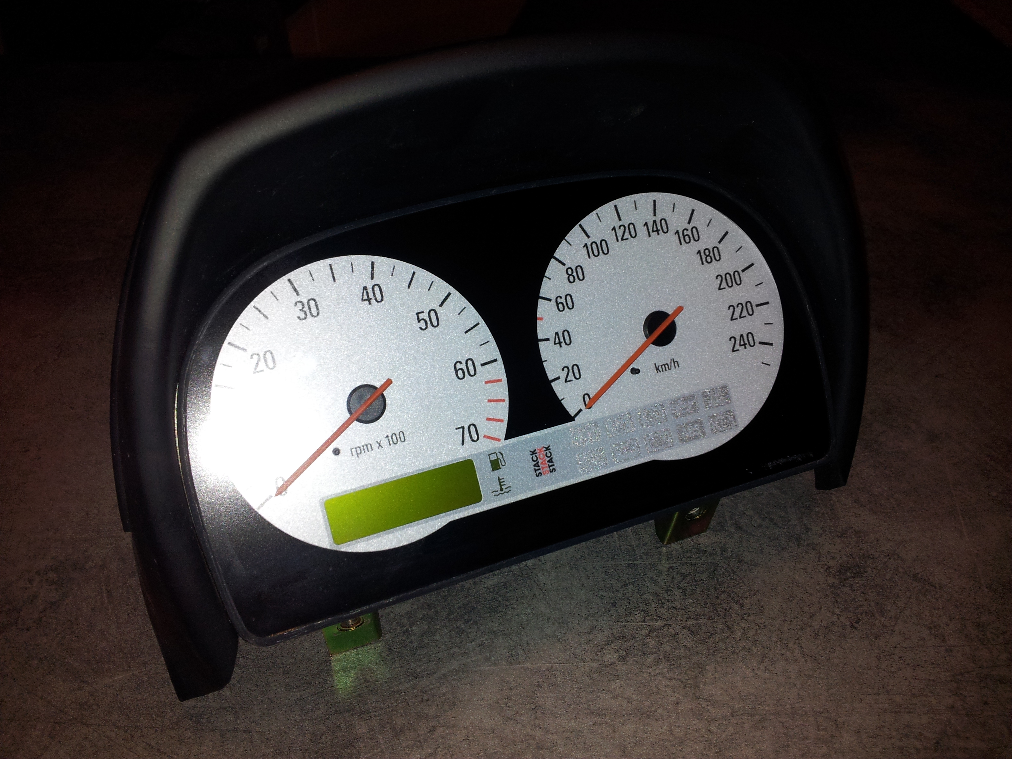

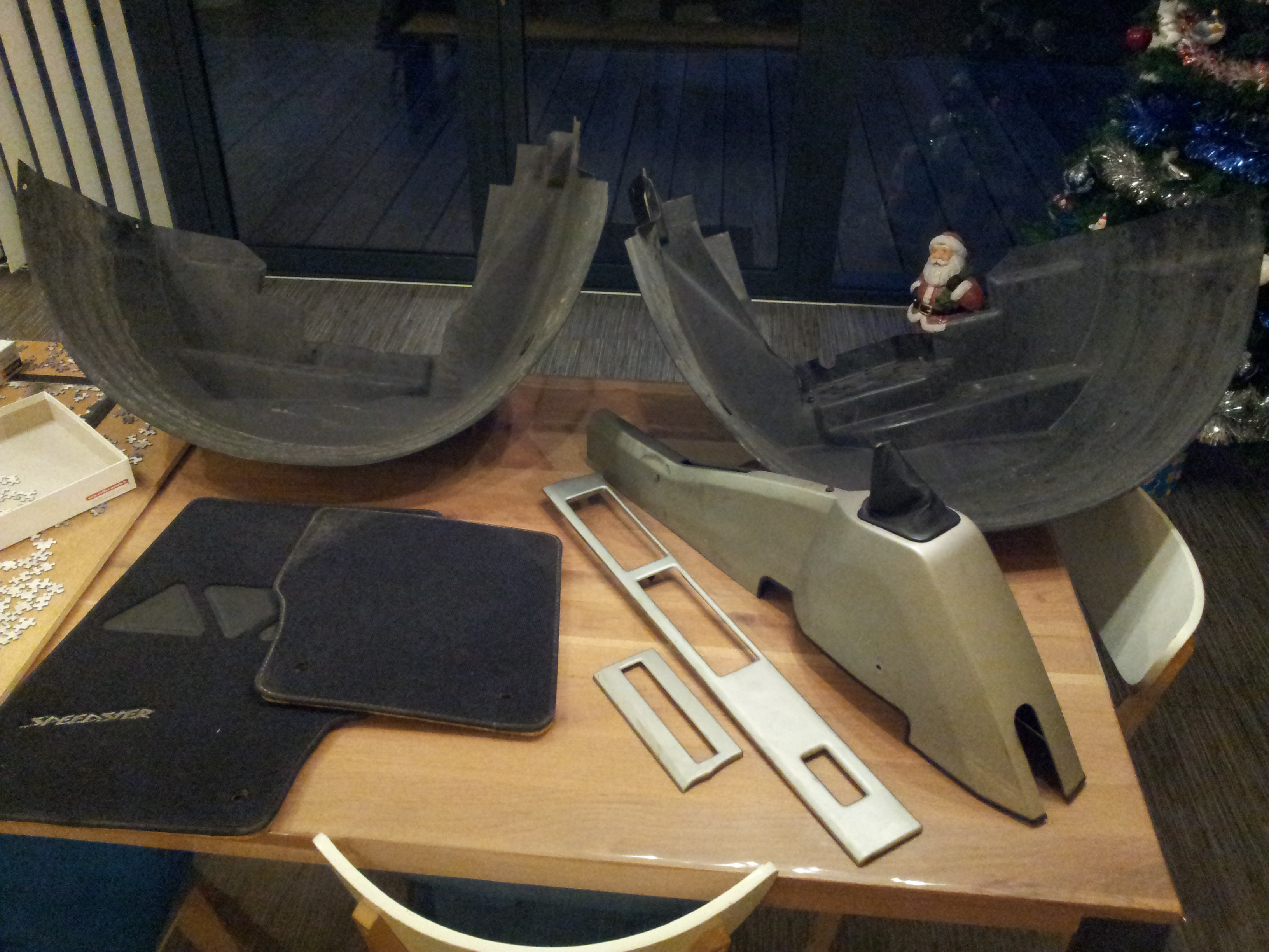

me revoilà, j'en suis à mon 2ème colis récupéré.
la collection se complète.
j'ai maintenant un super compteur en km/h et je vais donc enfin pouvoir savoir à combien je roule, car sur les compteurs en miles les km/h sont écrits tellement petits que je roule à l'instinct.
en plus, comble du bonheur, les aiguilles sont bien droites.
et je vais peut être aussi gagner quelques milliers de kilomètres au passages, une fois branchée elle paraitra tout de suite plus jeune!
et avec ça il y avait aussi ces quelques bricoles

Pour le compteur, les aiguilles droites signifient que c'est un vrai compteur Stack ! Donc un compteur d'atmo, pas de turbo.
Pour les km/h on s'en fout l'important c'est le compte tour !

Belle petite collection de pièces dont de rares passages de roue

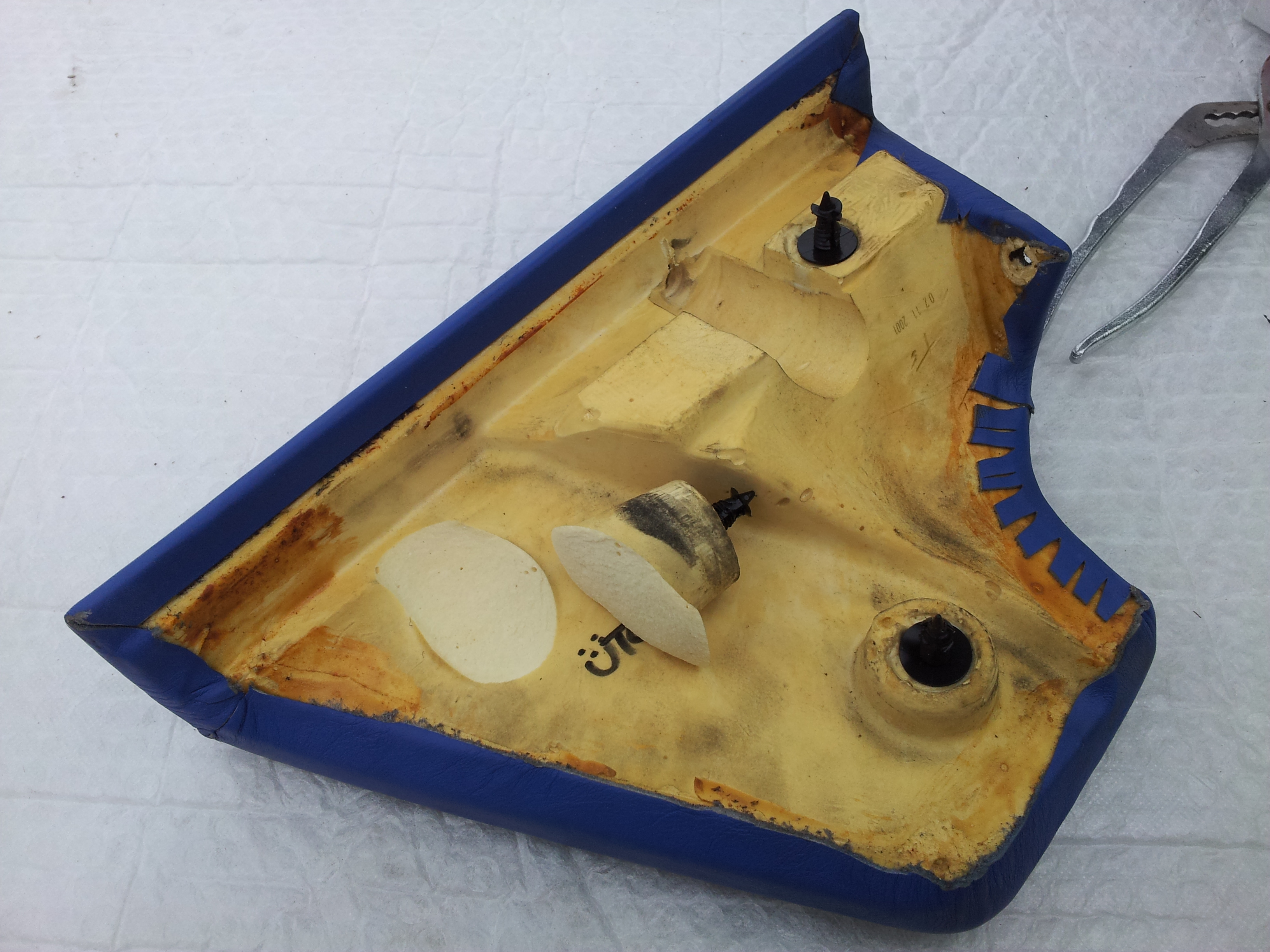

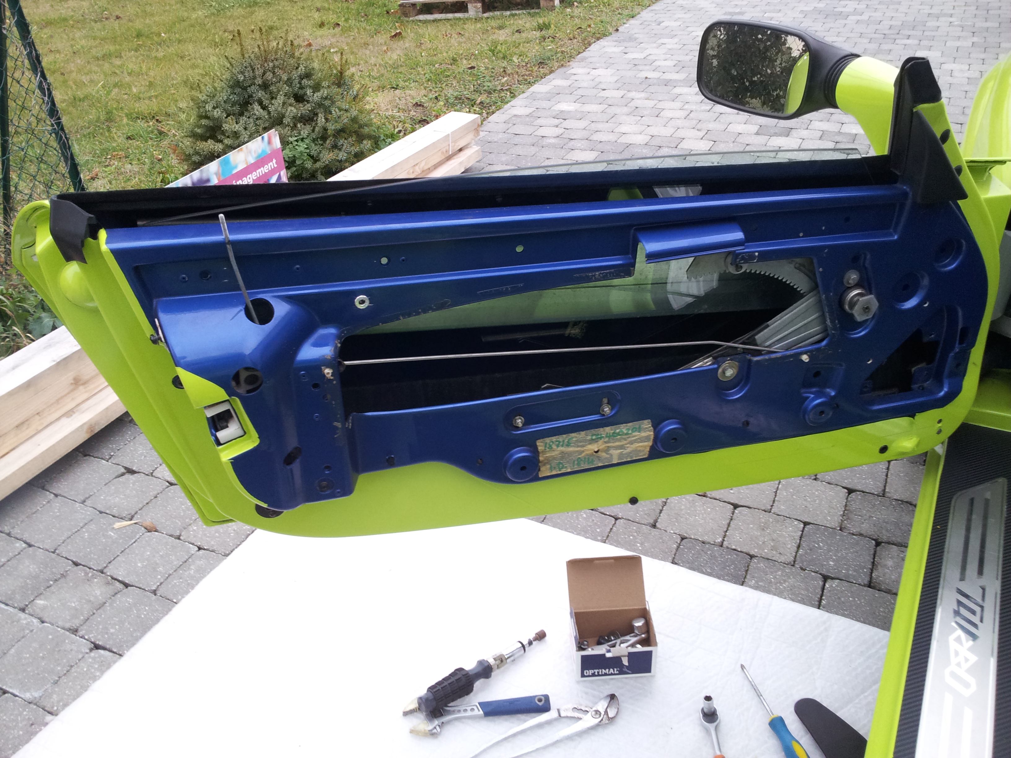

salut a tous,
aujourd'hui j'ai fait un peu de bricole, du démontage, et un petit tour sous un ciel de plomb par 5°C et décapoté!
heureusement j'avais gants, bonnet et tour de cou pour ne pas perdre de bout en chemins.
j'ai attaqué par le démontage de la porte passager (future porte conducteur
) et bien sûr j'ai réussi à casser un truc dès le début.
mon objectif était d'accéder au système de fermeture de la portière pour pouvoir remettre les serrures en fonction, comme sur un athmo, et virer la centralisation.
mon idée est que la centralisation ne peut amener que des couilles dans le genre batterie AR morte ou batterie du plip HS, donc je voudrai revenir à la simple et efficace fermeture mécanique.
en plus y à un peu de poids à gagner sur ces pièces qui sont en trop.
mais voila le désastre !
j'ai réussi à péter la mousse d'un des plots de fixation en démontant ce panneau de porte
mais la ou je suis super fier
c'est que j'ai réussi à garder mon calme !
est ce que vous auriez une idée du produit qu'il faudrait que j'utilise pour le recoller ?
j'ai constaté également que les agraphes / clips sont usés, est ce que vous savez s'ils peuvent être remplacés ? et sans tout casser car on dirait qu'ils sont pris direct dans la mousse.
ensuite j'ai enlevé le reste des garniture, la poignée d'ouverture de portière, le joint de vitre intérieur et j'ai dévissé la vitre de son mécanisme.
et c'est là que le bas blesse car je n'arrive pas à sortir cette foutue vitre
j'ai dégagé la partie arrière du joint de vitre extérieur pour que les guides de vitre puissent sortir, mais la vitre butte toujours coté rétro.
j'ai bien essayé d'enlever le joint qui est sur le mini montant mais il est super bien collé et j'ai peur de faire une connerie.
est ce que quelqu'un à déjà sortie les vitres et peut m'éclairer sur ce qu'il convient de faire ? parce que la je sèche

Il faut démonter les rails aux deux extrémités. Et normalement ça sort après.
GrosPepere
- Messages : 1068
- Localisation : + en bas
Re: le vx220 turbo de julient
Il faut démonter le mécanisme complet d'abord et ensuite réussir à enlever les 2 guides des rails, après ça tu peux enlever la vitre en déboitant les joints pour que les vitres + rails passent.
#758
Ok merci les gars.
Je vais tenter ça.
Et pour recoller la mousse vous avez une idée ?
Je vais tenter ça.

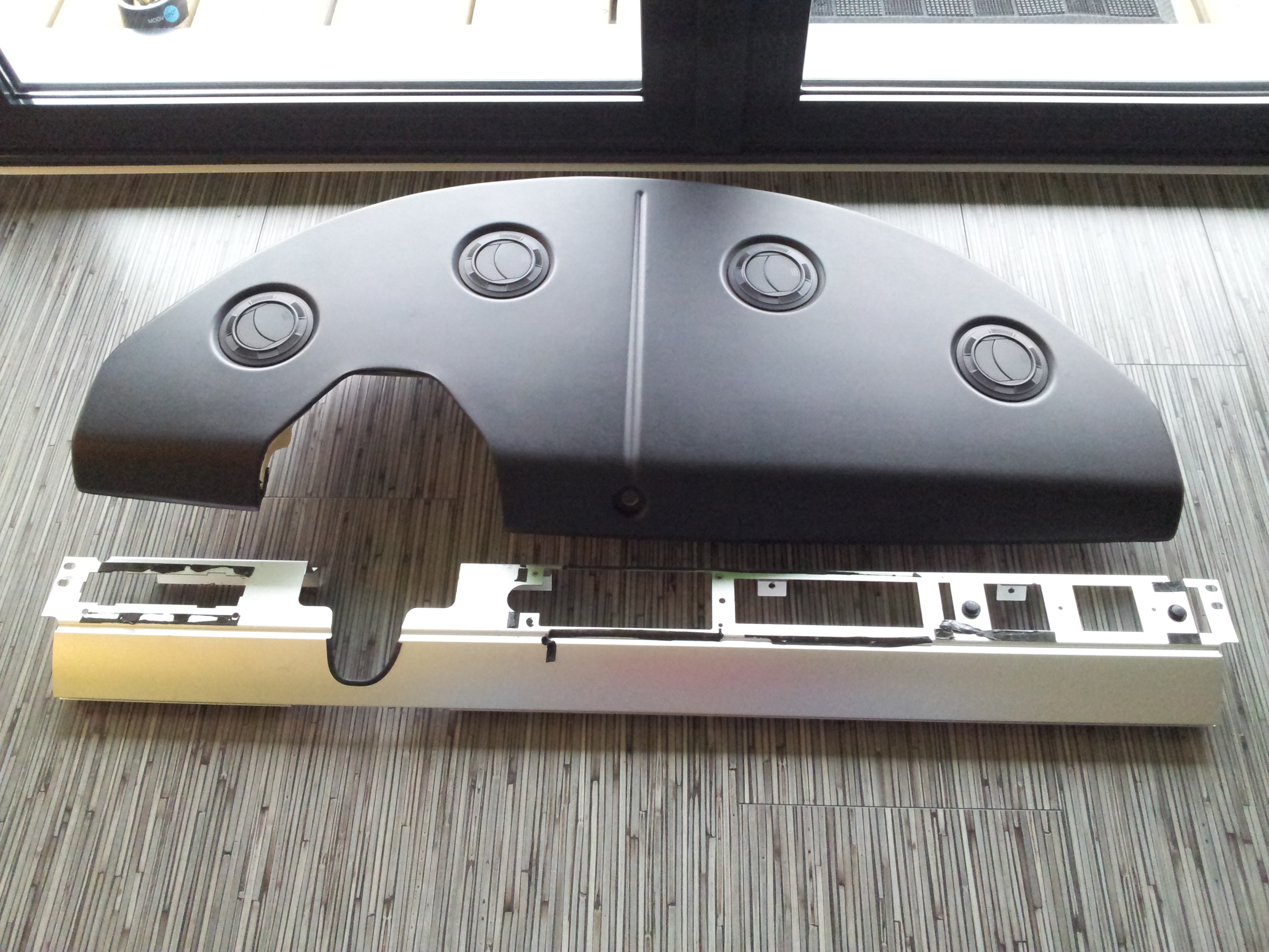

ça y est, toutes mes livraisons sont arrivées!
aujourd'hui c'est tableau et planche de bord.
et la planche de bord, comment dire, on dirait qu'elle est neuve !
merci pour vos réponses techniques.
reste juste un point sur les clips de montage, est ce qu'ils peuvent être remplacés ?

c'est de ceux sur les éléments en mousse dont je parle, comme les garnitures de portière par exemple.
S'ils sont demontables de la mousse, en les tirant latéralement, tu peux les changer
