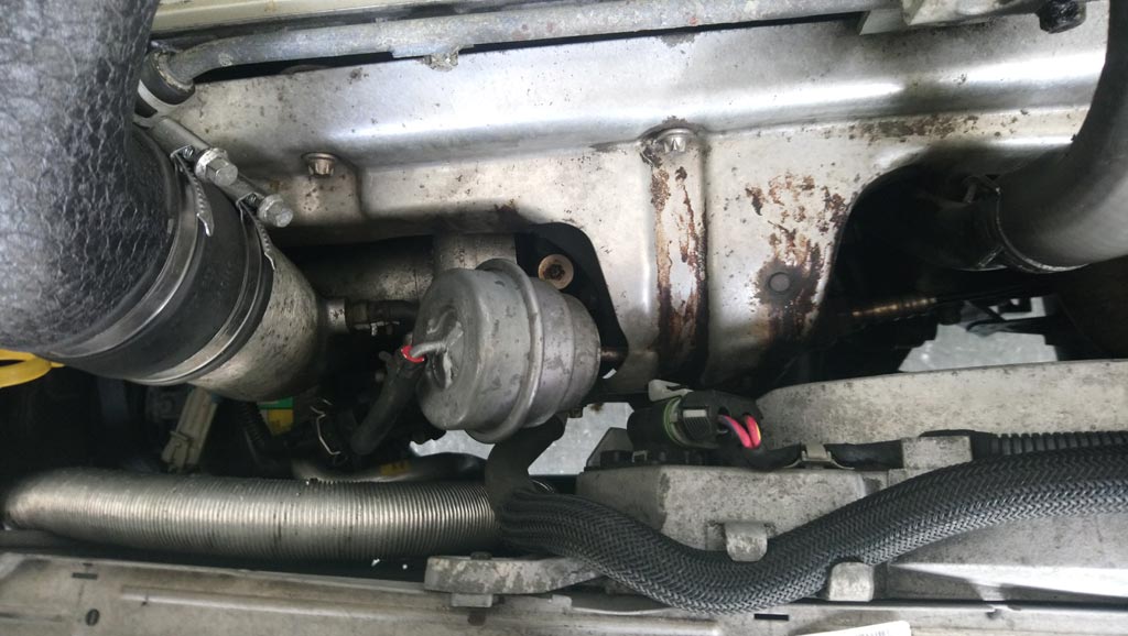

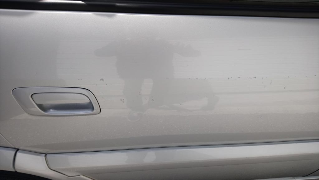

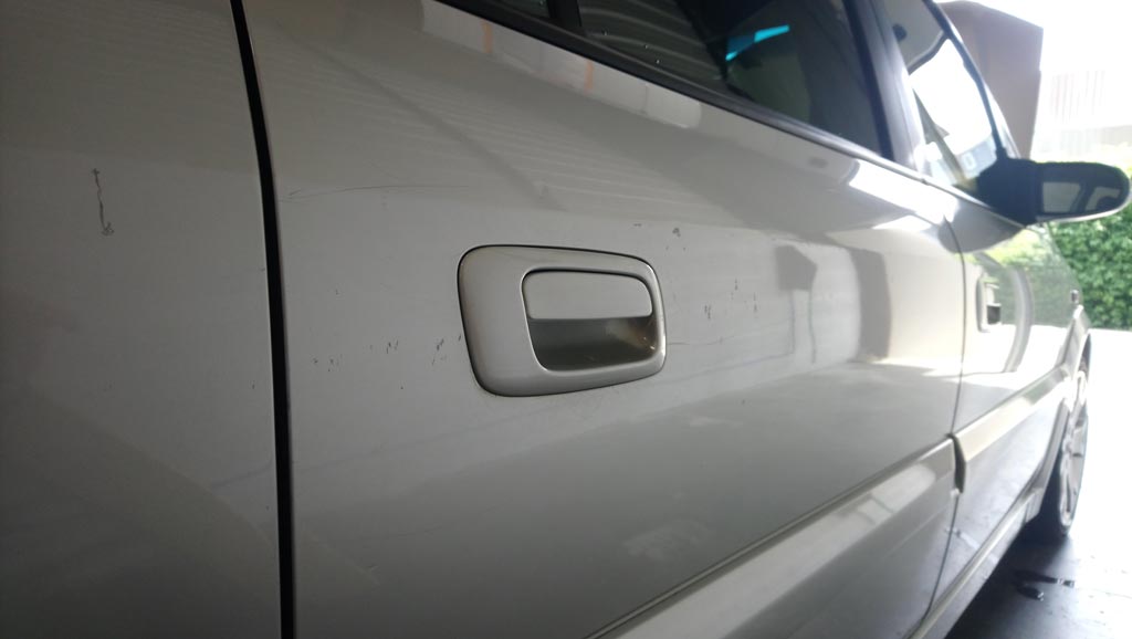

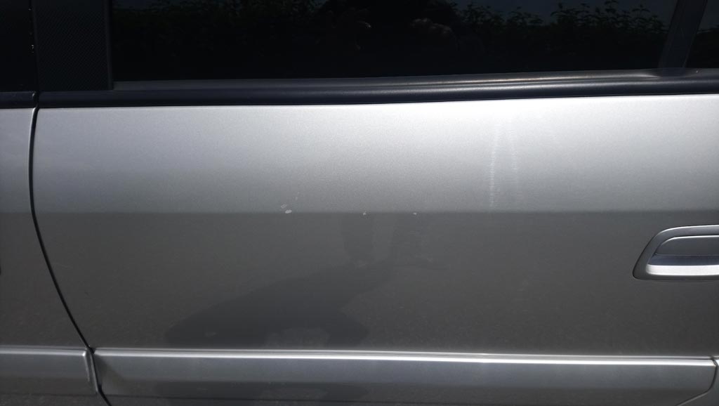

Je ne sais pas si le cramé sur la protection du collecteur provient de l'huile du cache culbuteur (ils ont changé le joint) ou d'une fuite de la soupape du turbo.

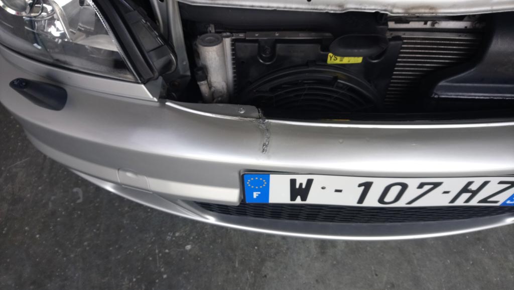

Pare choc réparé. Bof

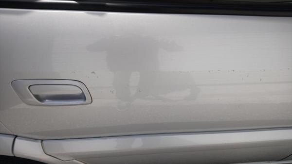

Porte arrière droite avec pas mal de traces.

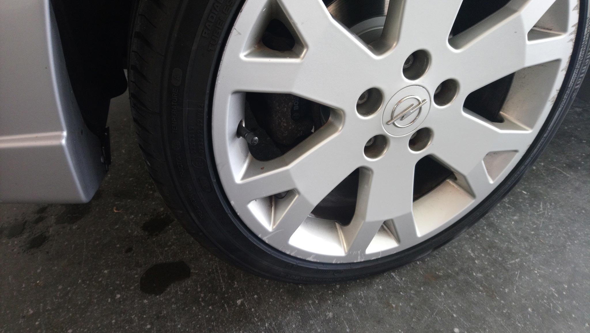

Toutes le jantes sont très marquées (trottoirs)

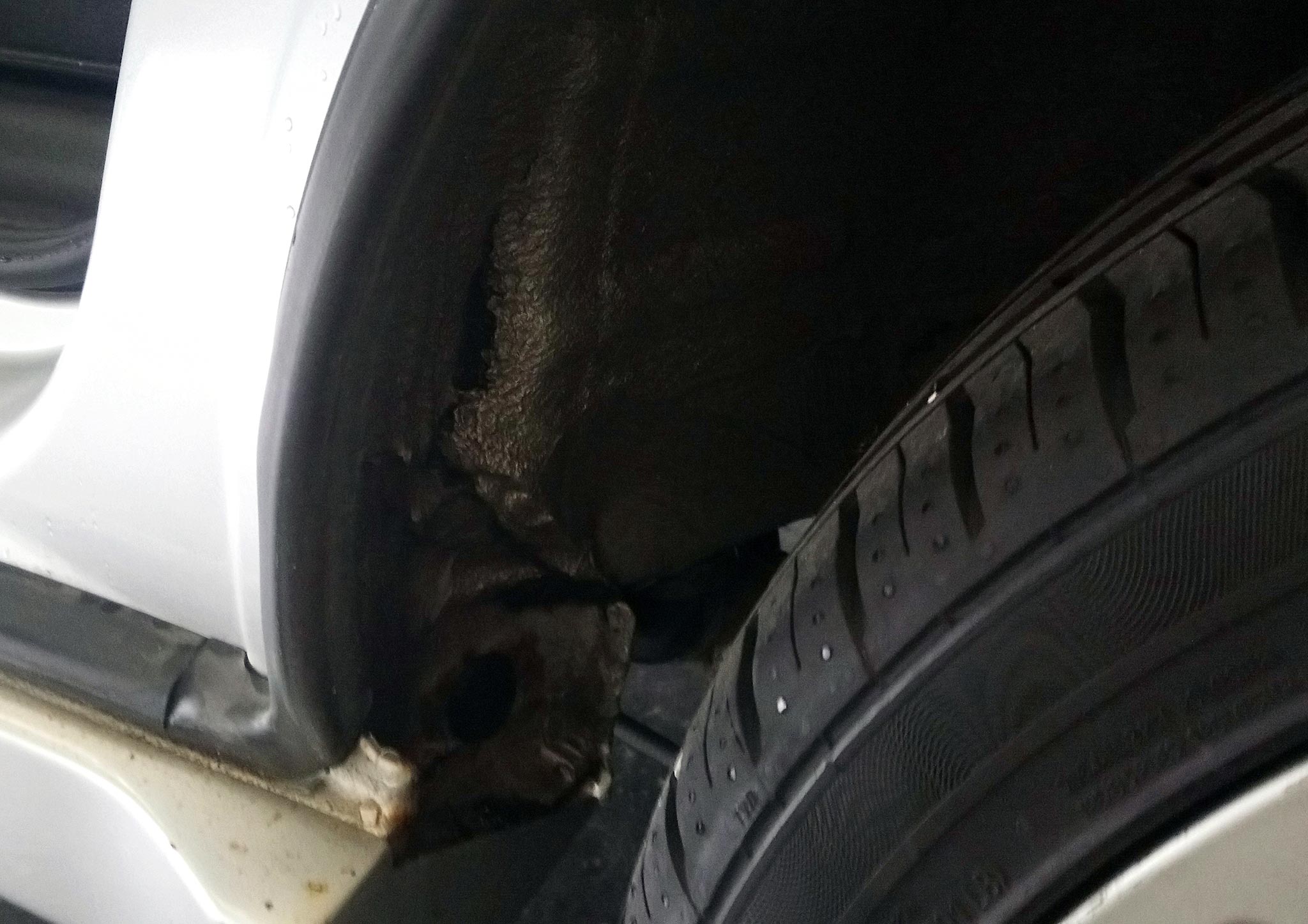

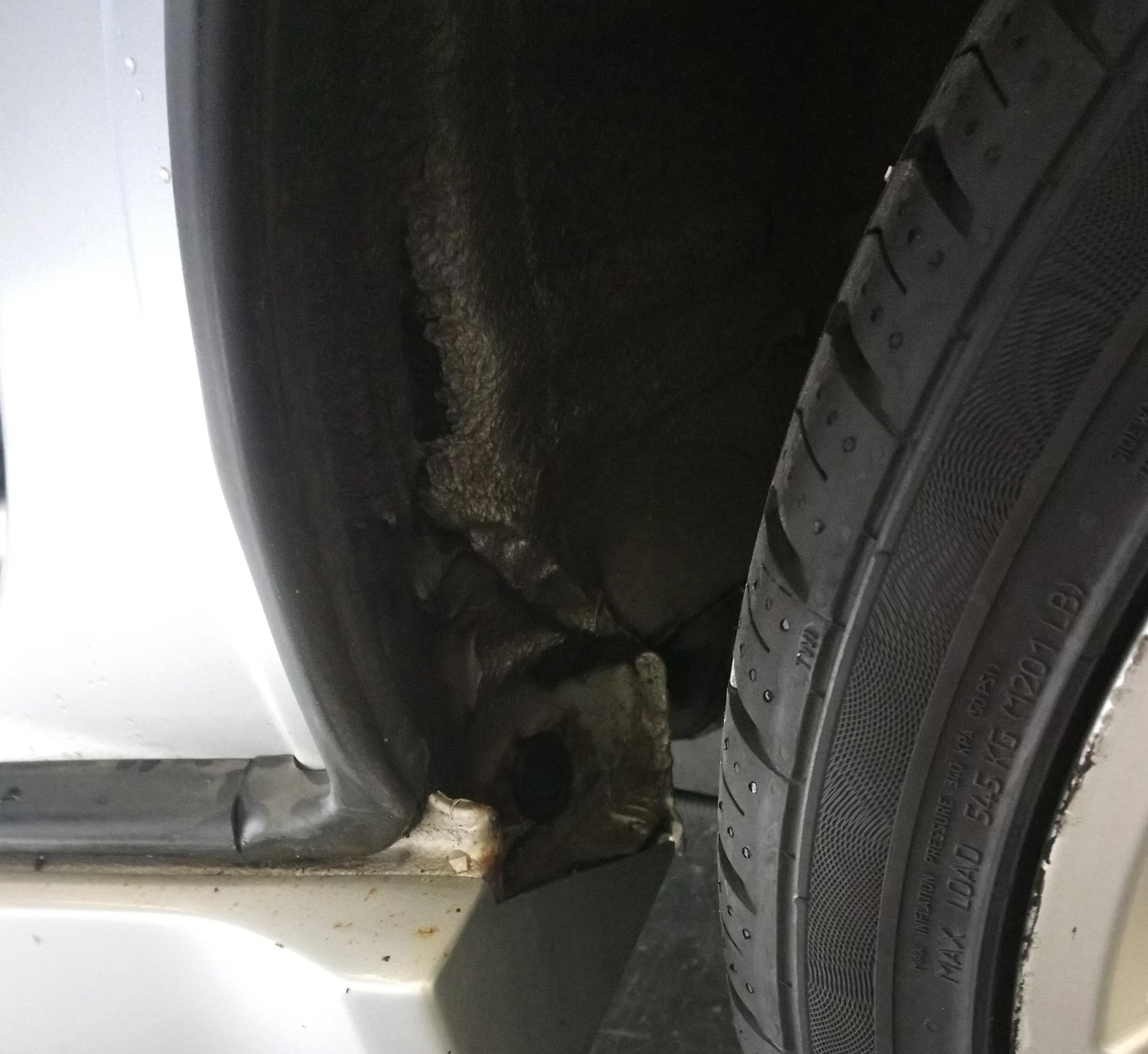

L'aile arrière gauche a été réparée c'est sur : l'antigravillon ne va pas jusqu'au bord. Pas de trace de bricolage, mais cela a été refait.
Porte arrière droite avec quelques traces.
La voiture est propre, en particulier l'intérieur, avec la sellerie et le mobilier en bon état.
L'aile arrière gauche est d'une couleur très différente. A peine moins que sur la photo.
Elle parle allemand et j'ai un doute sur le fait qu'il la remette en Français. J'ai un OP com, mais je ne sais pas s'il fait cela.
Kilométrage réel 122 000km
Ne fume pas, roule droit, freine droit accélère droit.
Levier de vitesse assez flou et pas très ferme.
Embrayage ok, embraye assez haut.
Bruit de turbo très présent, en particulier vers 2 000 tours puis s’atténue.
Le gars me dit que son Astra faisait pareil, mais pour moi c'est beaucoup (trop).
Ce n'est quand même pas un foudre de guerre : je ne suis pas Remy pour jauger la puissance réel mais je crois que mon 2.2 DTI en avait plus. (pas taper c'était la voiture de la société)
Le gars est à peu près normal : pas un vendeur de voiture à l'ancienne qui parle trop.
C'est un Box (6 voitures + bureau) dans une usine en réhabilitation, le vendeur à moins de la trentaine. Il n'y a pas de mécanique.
Le seul contact qu'ils ont eu est une dame qui a appelé de Bordeaux.
Toutes leurs voitures viennent de Suisse (il y avait aussi une 350Z). Celle là vient d'un marchand suisse. Il n'y a donc pas d'historique de factures hormis le carnet d'entretien.
Les réparations qu'ils ont mentionnées ont été faites par eux.
Je n'ai pas demandé le contrôle technique (il y avait le papillon), car je ne me souvenais plus si tu avais vu le rapport.
Elle a une immatriculation provisoire, et ils promettent de l'immatriculer.
Mon taux de confiance très subjectif : 55%, car c'est une entreprise de l'année, mais je suis toujours très méfiant.
C'est vraiment à 10' du bureau donc si tu veux que je vérifie autre chose dis le moi.
