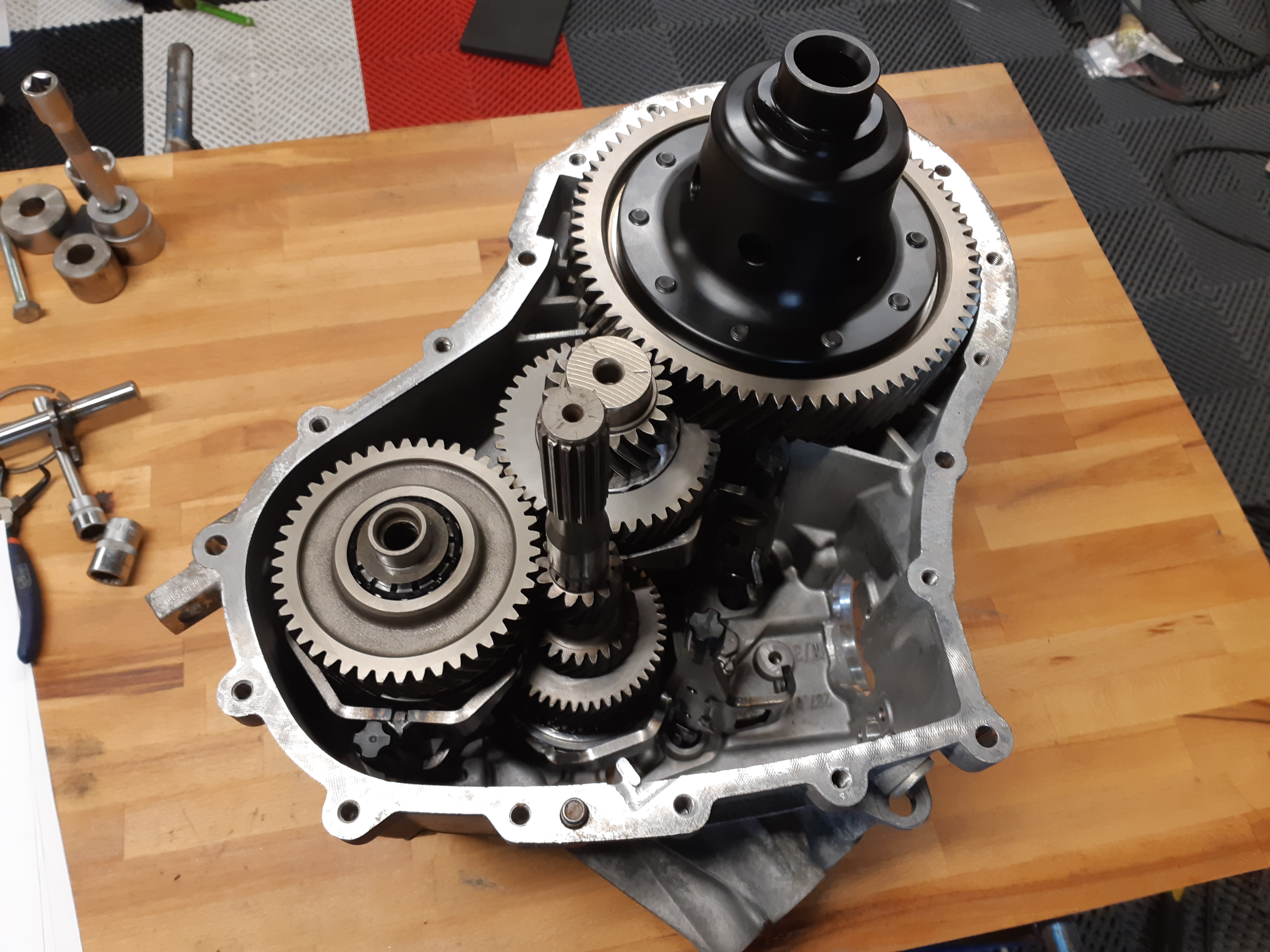

Re: Le speedy du sud-ouest avec une belle vie. MAJ Catalunya
Autobloc et pont court en cours de remontage.
Prêt ou pas pour l'ISM ?
Lundi à la première heure, je commande des pièces chez Opel que je ne pouvais pas faire avant d'en être là (côtes précises à prendre sur les anciens et nouveaux arbres et différentiels), c'est ce délai qui m'inquiète le plus...
Je te rassure, si je t'envoie une photo du mien tu te sentiras beaucoup mieuxrueda a écrit :C'était le seul moment au j'avais potentiellement 1 mois pour faire ces travaux avant l'hiver prochain.
