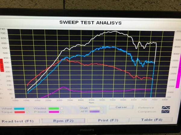

Voilà une courbe avec tout sauf les valeurs de Puissance sauf Pmax 278cv
Visiteur saura retrouver à partir du couple assurément :D
visiteur
Messages : 6199
Localisation : Epinal
Re: L'espadon et le cimeterre
Message par visiteur »
Absolument mon cher, mais avec le couple je ne vais pas voir grand chose !
Là en l'occurrence il t'a compté à la Pmax (5500 tr/mn) une vingtaine de pourcent de pertes entre les roues (courbe de puissance bleue) et le moteur (courbe de puissance blanche), si j'interprète correctement ta courbe.
Je suppose que c'est l'essais d'une auto à 4 roues motrices ?
Parce que d'habitude 20% c'est la valeur que l'on prend en compte pour une quatre roues motrices ...
Une deux roues motrices c'est plutôt 15% la valeur typique.

C'est le speedy en stage 3 au début avec souci mécanique reglé
Le saligo il a du freiner dans la mesure des pertes :OO:

Ah tiens maintenant c'est 120km/h pour l'aero :D
Elise cup 250 66kg d'appui à 160km/h
