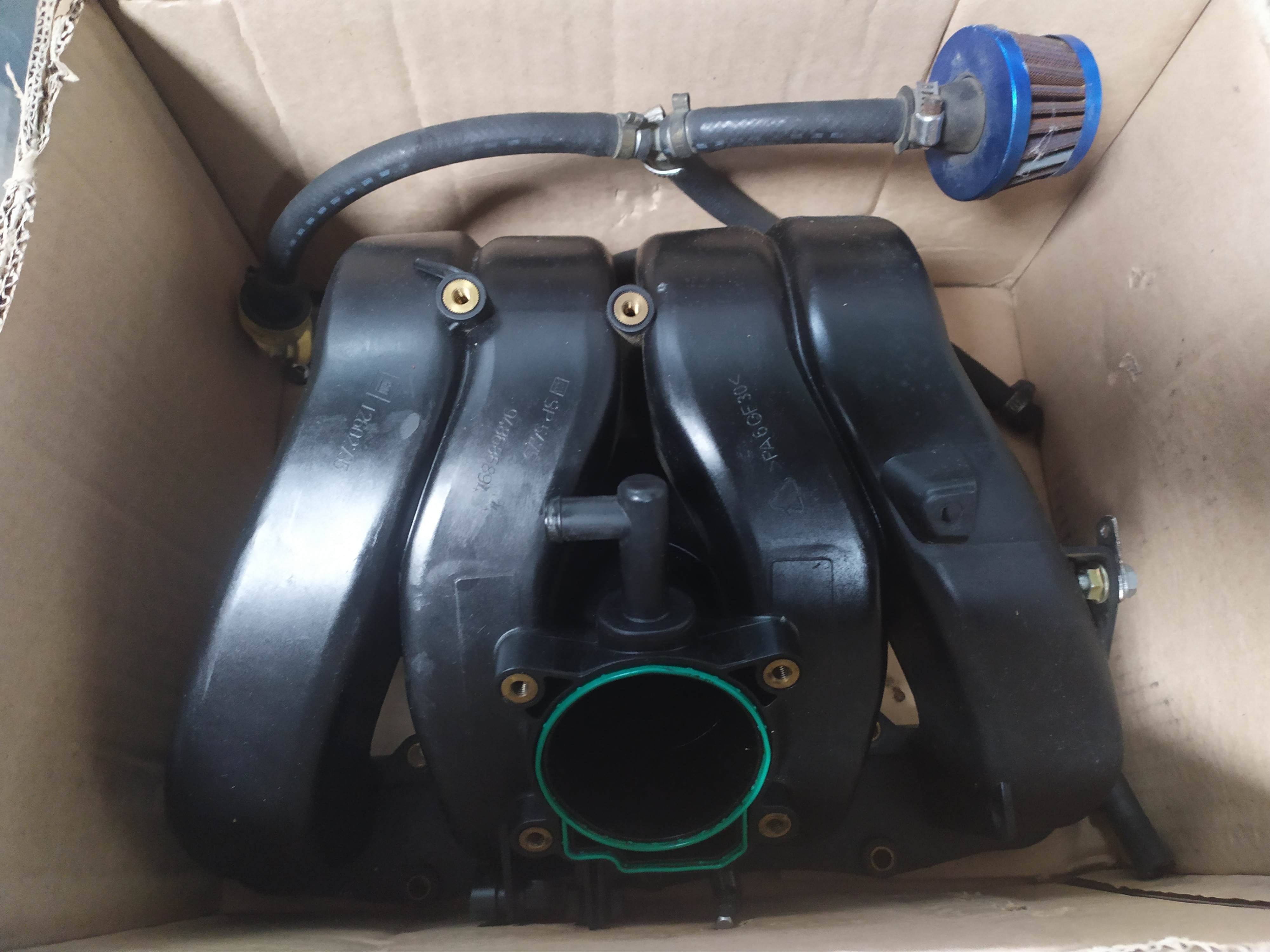

Beedee a écrit :Image
Voilà, après une paire d'année que ce carton était sur une étagère.
Salut Beedee,
Toujours à vendre ?
Cdlt,
Salut Beedee,
Toujours à vendre ?
Cdlt,
Speedy72
Hello, non il est vendu depuis jolie lurette. Il me reste des chaussures de ski en 41,5 si tu veux :OO:
