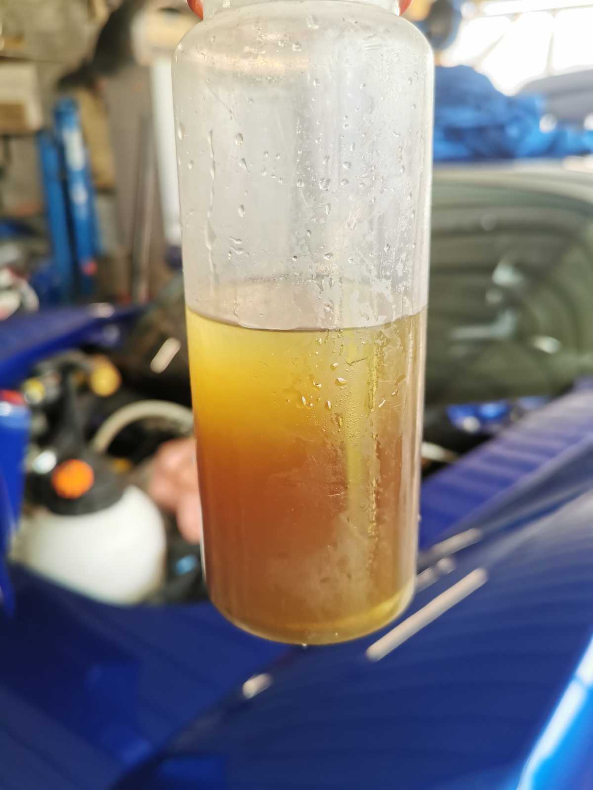

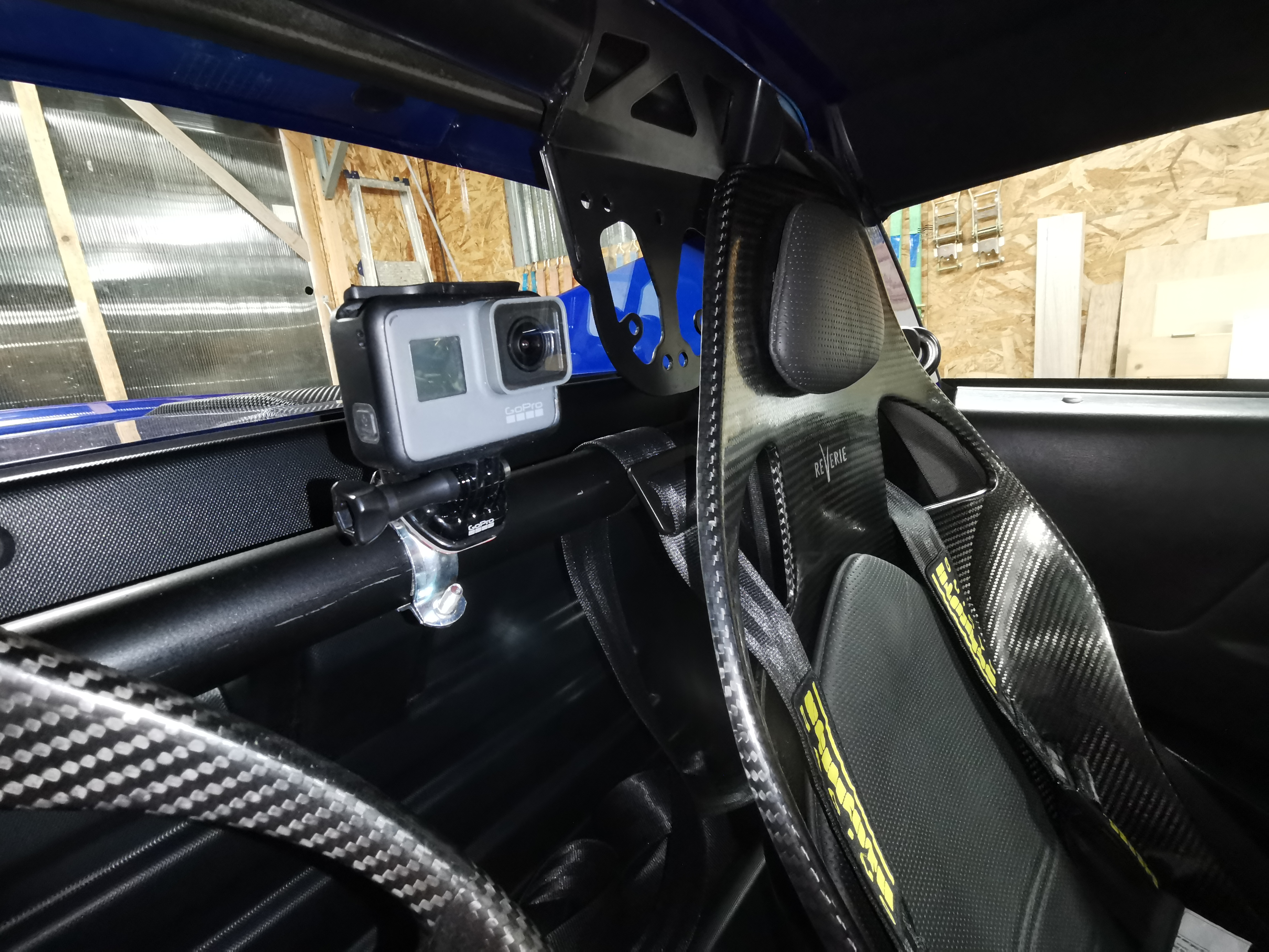

hello, des petites nouvelles de la belle ,
après une grosse semaine un peu stress pour préparer le week end sortie à ladoux ,
j'ai peu quand même effectuer un entretient basique pour le speedy ,

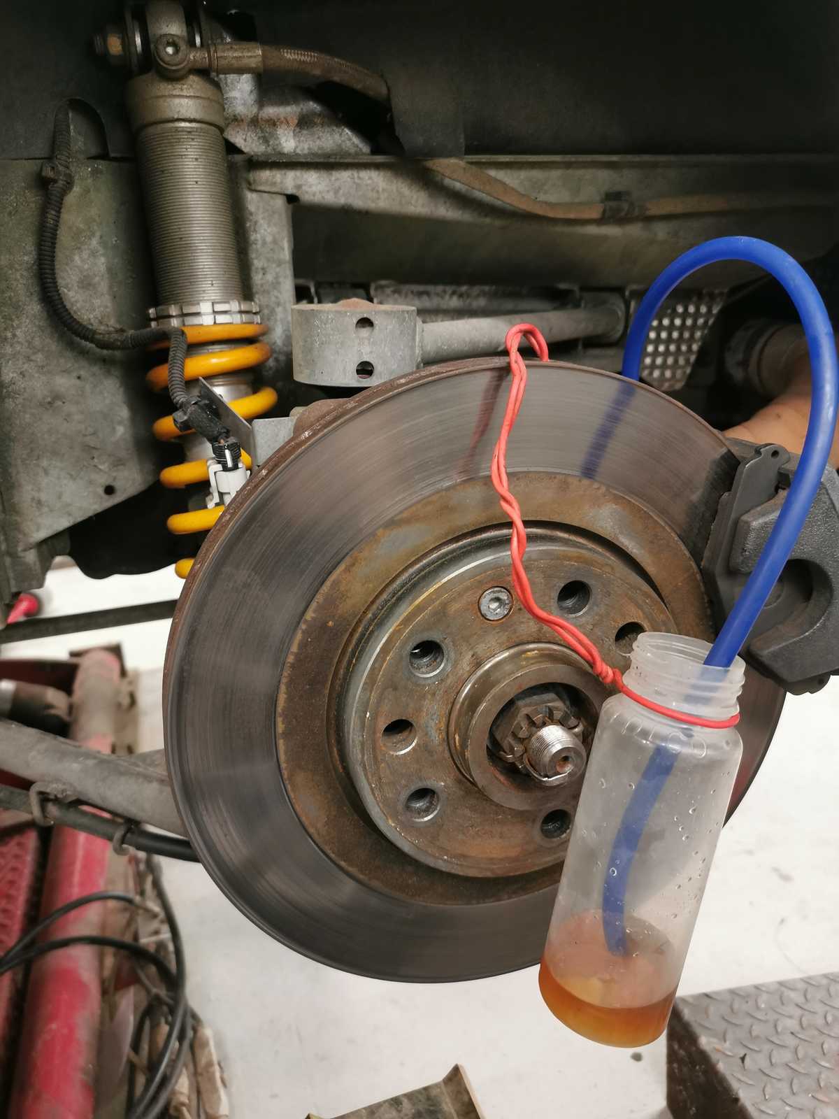

grosse purge aux rbf , j'ai sortie du caramel des durites , j'ai passé 5 bidons pour avoir un truc clair
vidange moteur 10w60 yacco
montage pneus neuf 215/45/17 ps4 devant et 2 vieux re040 a l'arrière
montage barre harnais et harnais conducteur schroth 6pts
fixation harnais sous le sièges élise part , fabrication de support harnais au sol
bidouille fixation gopro en mode lugi le plombier

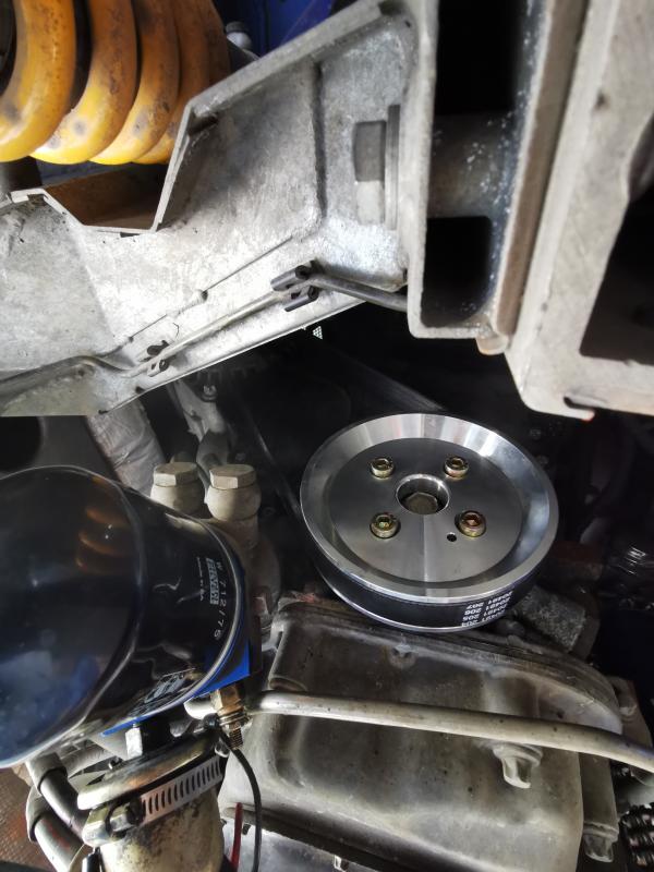

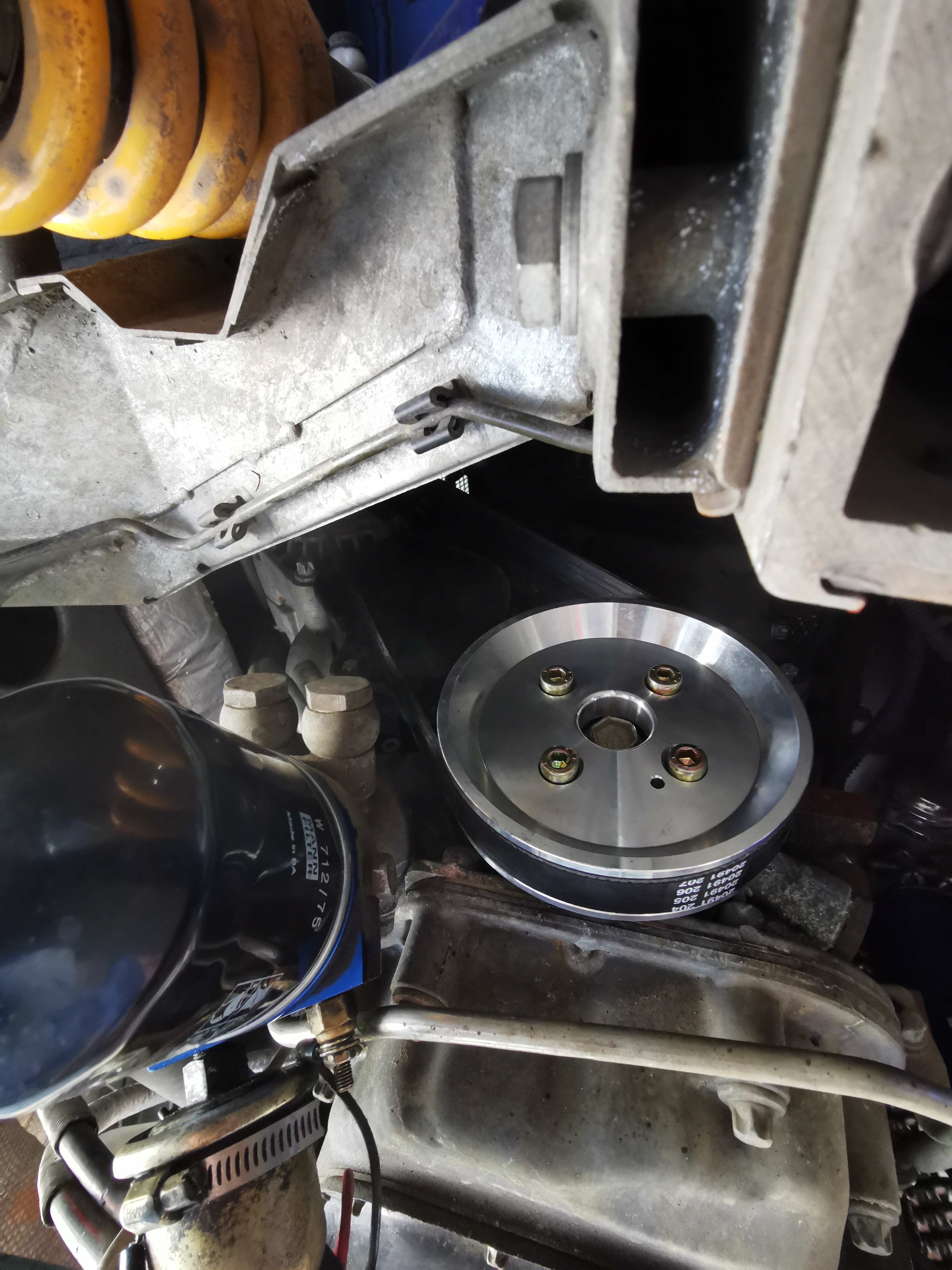

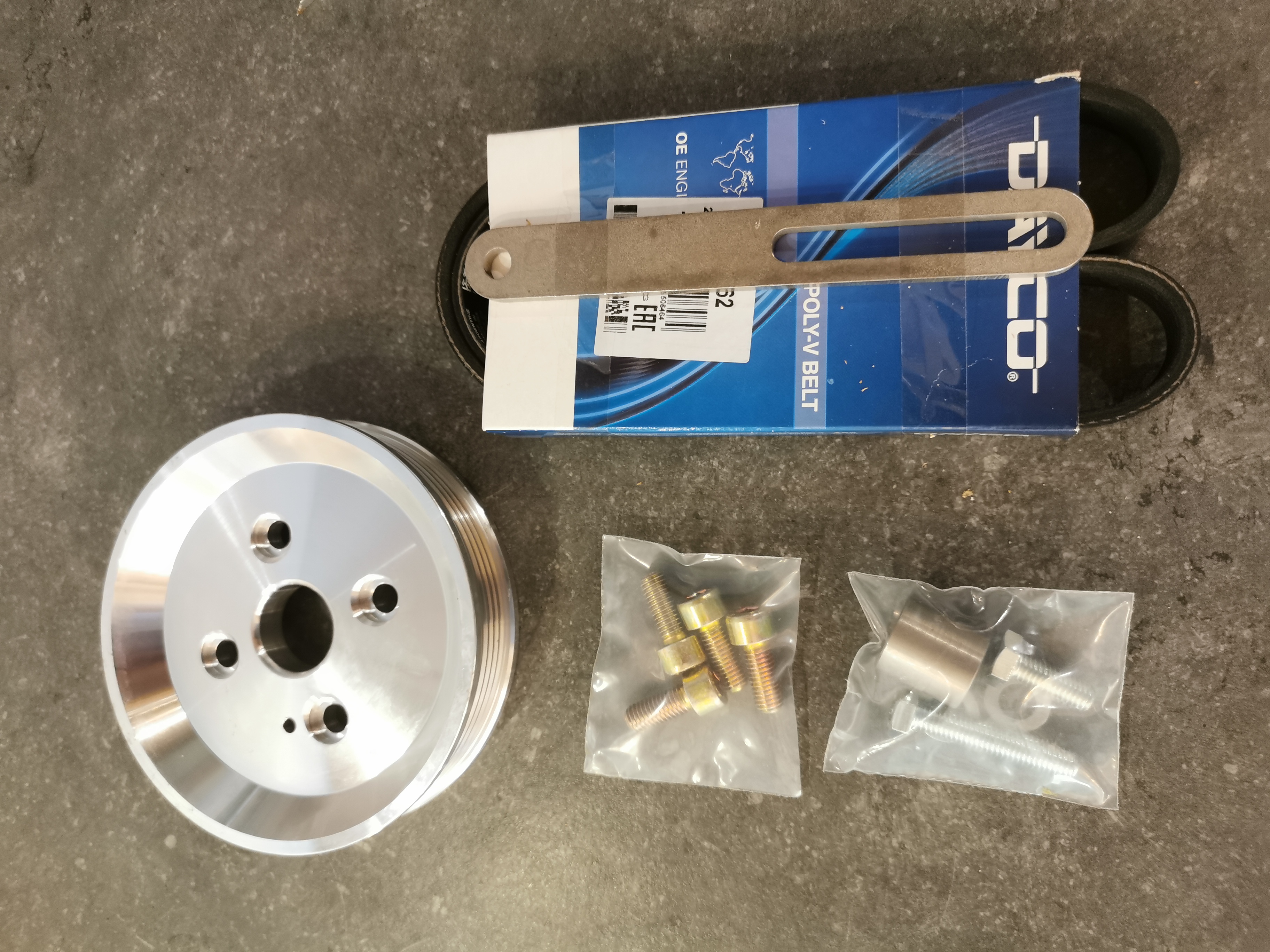

suite à un gros bruit dans la courroie d'accessoire , j'ai tout démonter et remonter une courroie courte avec poulie alléger de chez regelin .

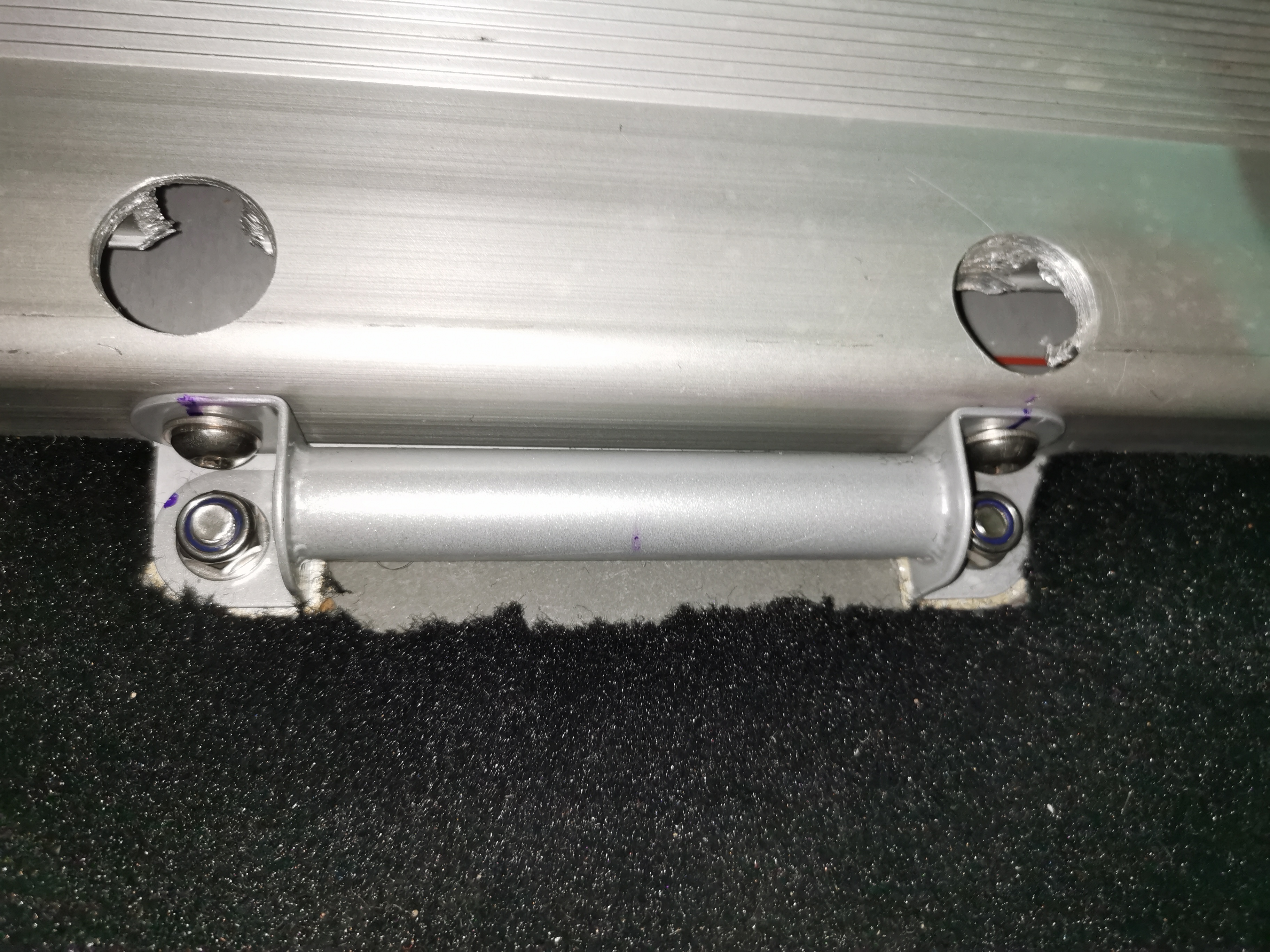

Pour la pose du harnais 4 ou 6 points,
2 points sur la barre derrière les sièges,
2 points de part et d'autre du siège avec contre plaques sous le fond plat
Et 2 points sous l avant du siège baquet ( la petite barre grise fixé dans l'angle entre la travers et le fond plat)
- Messages : 31958
Re: nouveau en 2021 , elle est là !
On arrive à mettre des 4 points avec la barre sans avoir à faire des modifications irréversibles. C’est la première fois que je vois un montage aussi complexe sans être sur que ça soit vraiment solide en cas d’accident.

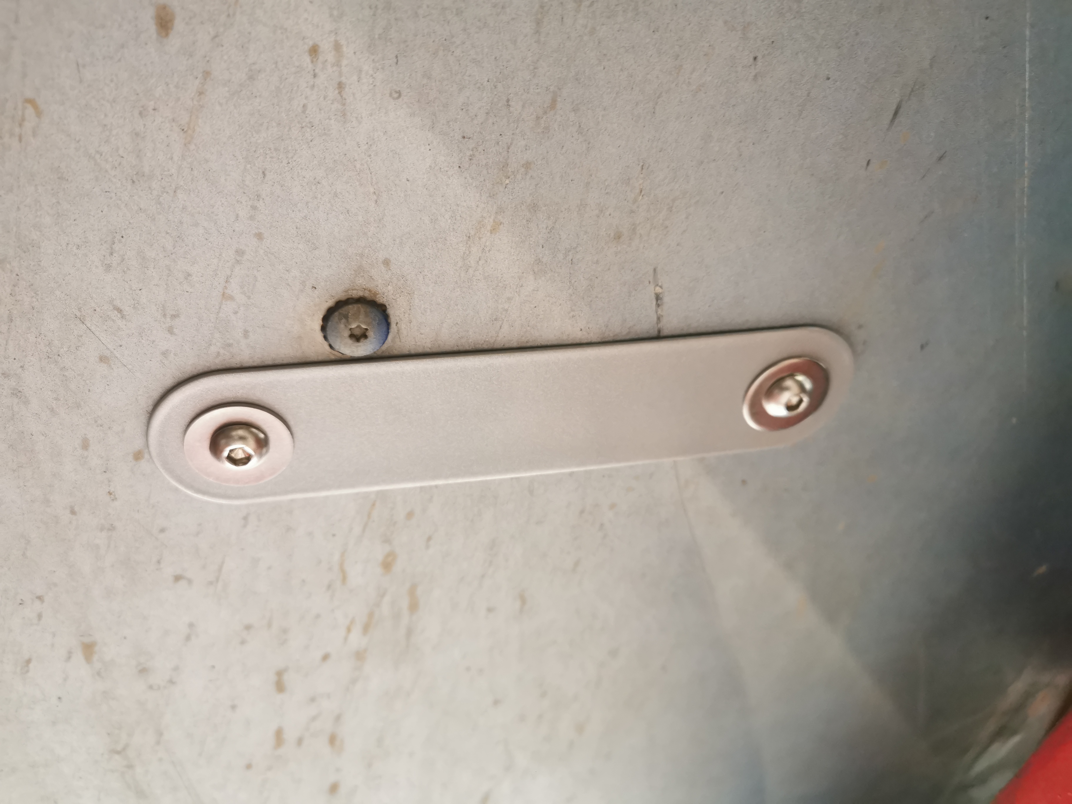

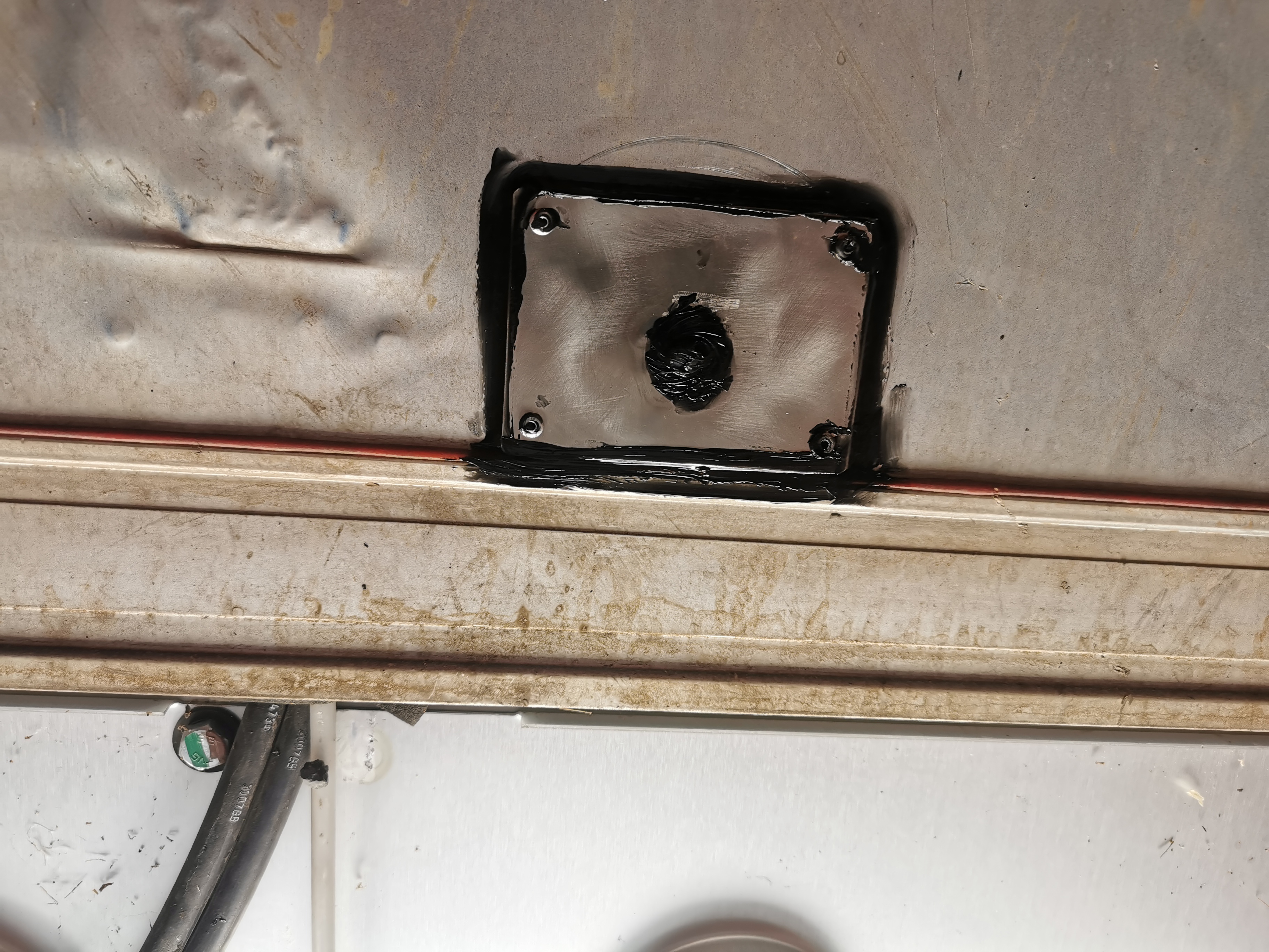

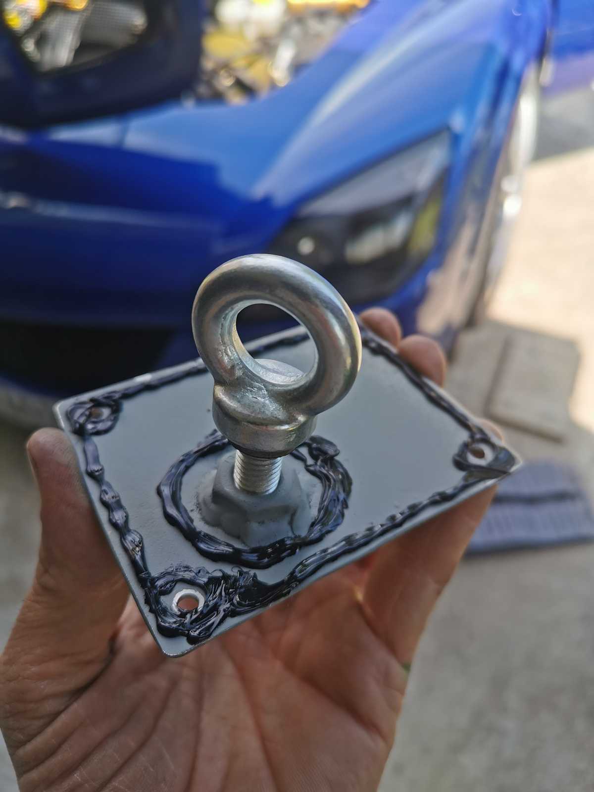

L'écrou est vers le haut ? En cas de choc c'est juste la soudure qui doit lutter contre l'arrachement ?
C'est quoi le déformation à côté de la platine ? Tu as chauffé ?
En tout cas faire des trous dans le châssis je n'aurais pas osé.
Outch, avec ces trous dans le châssis et cette photo, il devient presque invendable ce speedster, ou je me trompe?
Ouf , c’est violent comme première modif .
je vois pas trop ce qu'il vous fait peur ?
les trous dans le fond plat alu de 3mm ? ou les 2 trous de 25mm dans le plancher extruder ?
perso j'ai suivi la doc de montage pour lotus elise , pour moi çà remet rien en cause ou danger sur la voiture .
elle en verra d'autre ,
quand je vois des stages 3+ ou kit compresseur sur des 2.2 c'est autre chose comme modif
mes 4 petits trous sont bien vite rebouché et surtout ils sont la pour une vrai raison, c'est pour fixé les harnais pour de vrai ,
quand je vois l'épaisseur des matériaux, en cas de cartons , je serrai bien content que les œillets tienne le coup .
je vous met le pdf pour la lotus
https://www.google.com/url?sa=t&rct=j&q ... L7wVctI6HD
aucun risque de ce côté , avant d'arrachet l'écrou m10 sur la plaque inox, il y aura eu du mal ailleurs avant , l’écrou est dans ce sens pour ne pas dépasser sous le fond plat .
aucune idée , une partie du fond plat est déformé par endroit , peut être un une tentative de prise en cric sauvage ou il a accroché quelque part ,
je n'ai pas eu besoin de chauffer .
désolé pour le joint noir dégueu mais j'avais que çà sous la main en produit sika sérieux

Pas tout à fait: les deux trous phi25 (pour pouvoir serrer les vis "B") ne sont pas percés côté habitacle dans la doc.
Bob, en fait, les réactions viennent surtout du fait que tes modifs sont sur le chassis (sujet sensible sur nos lights
) et irréversibles.
Approuvé Lotus ou pas, ça en fera reculer qq uns en cas de revente, du coup, comme y'a d'autres solutions, c'est dommage.
Elle est pas en acier ta plaque ??bob074 a écrit :L'écrou est vers le haut ? En cas de choc c'est juste la soudure qui doit lutter contre l'arrachement ?
aucun risque de ce côté , avant d'arrachet l'écraou m10 sur la plaque alu
Si c'est le cas surveille bien le joint périphérique...
Quand on voit la corrosion entre le chassis et le faux chassis sur certains vx220 en UK, ca fait peur..
