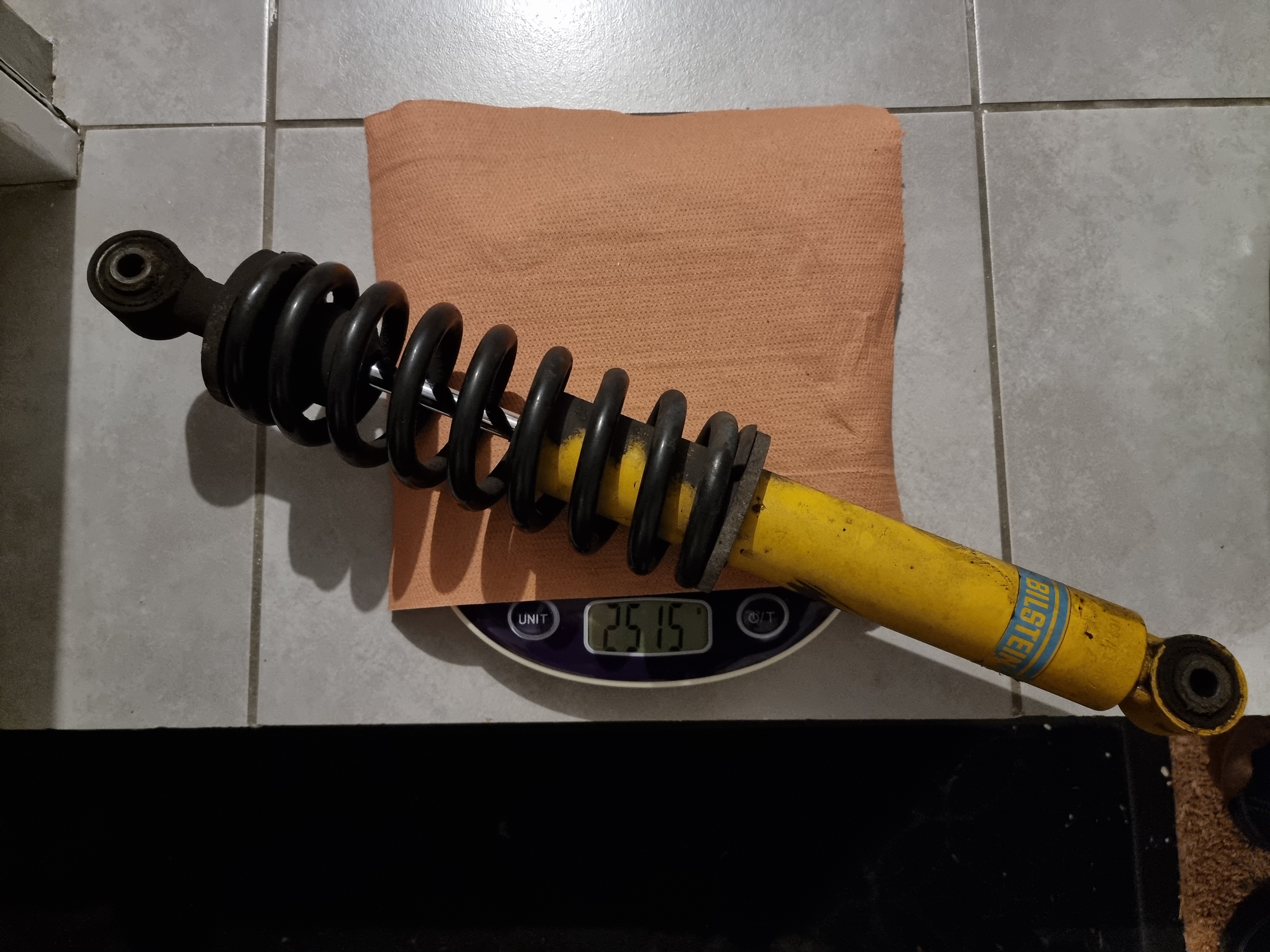

Tu amélioreras sensiblement dès que tu auras remplacé ces horribles Bilstein.

D'ailleurs quelqu'un connaît la raideur des ressort d'origine ?

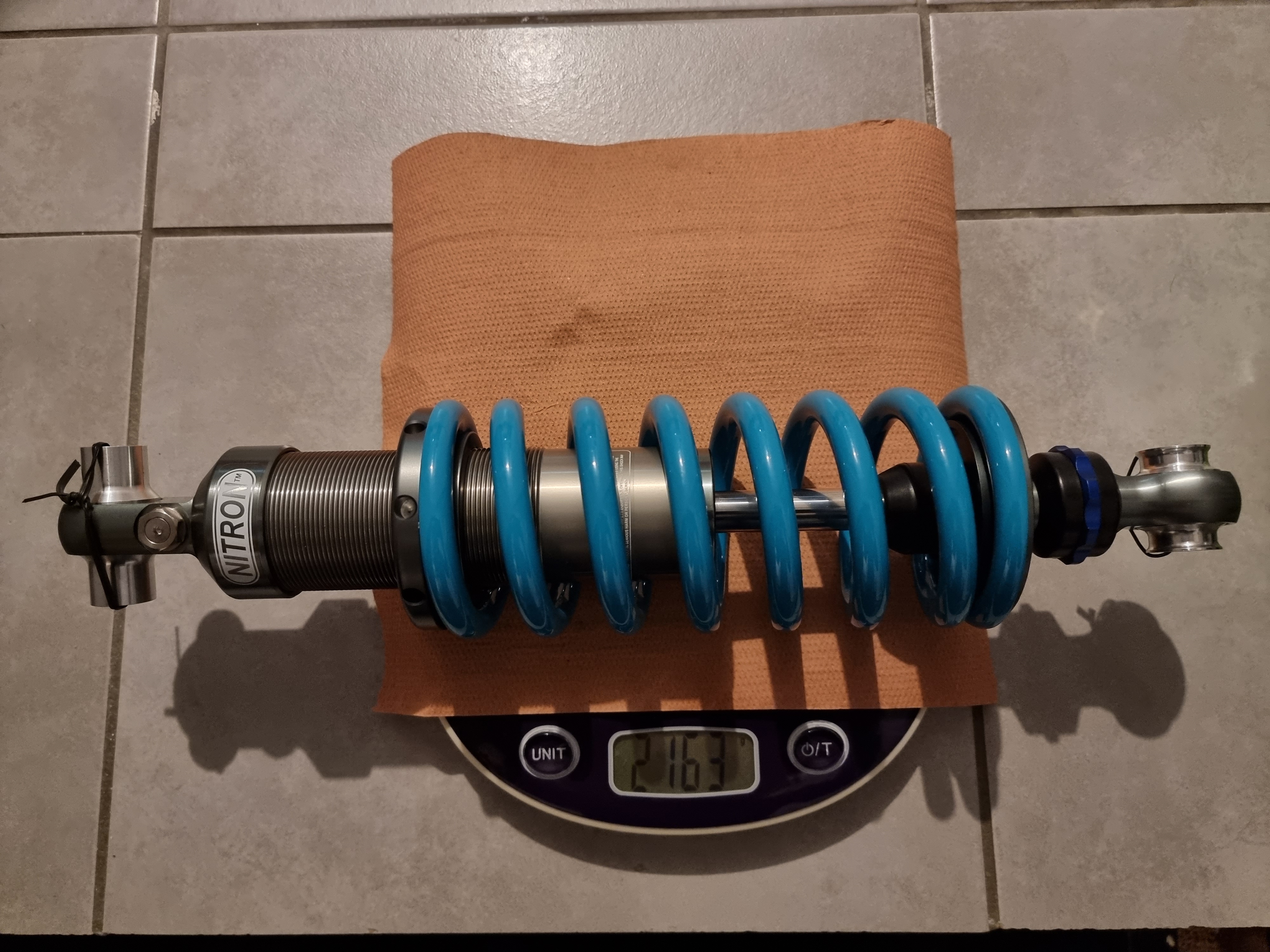

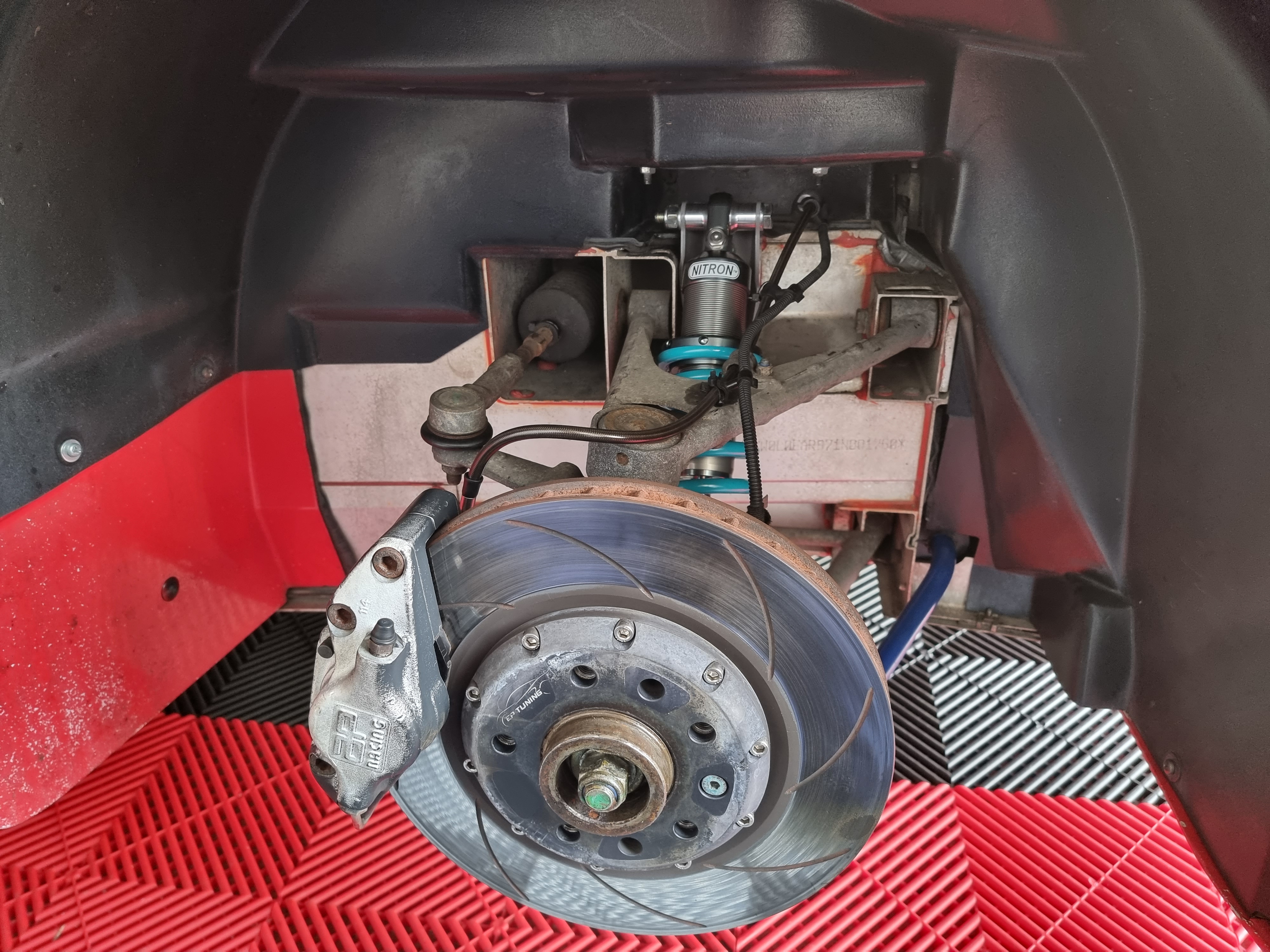

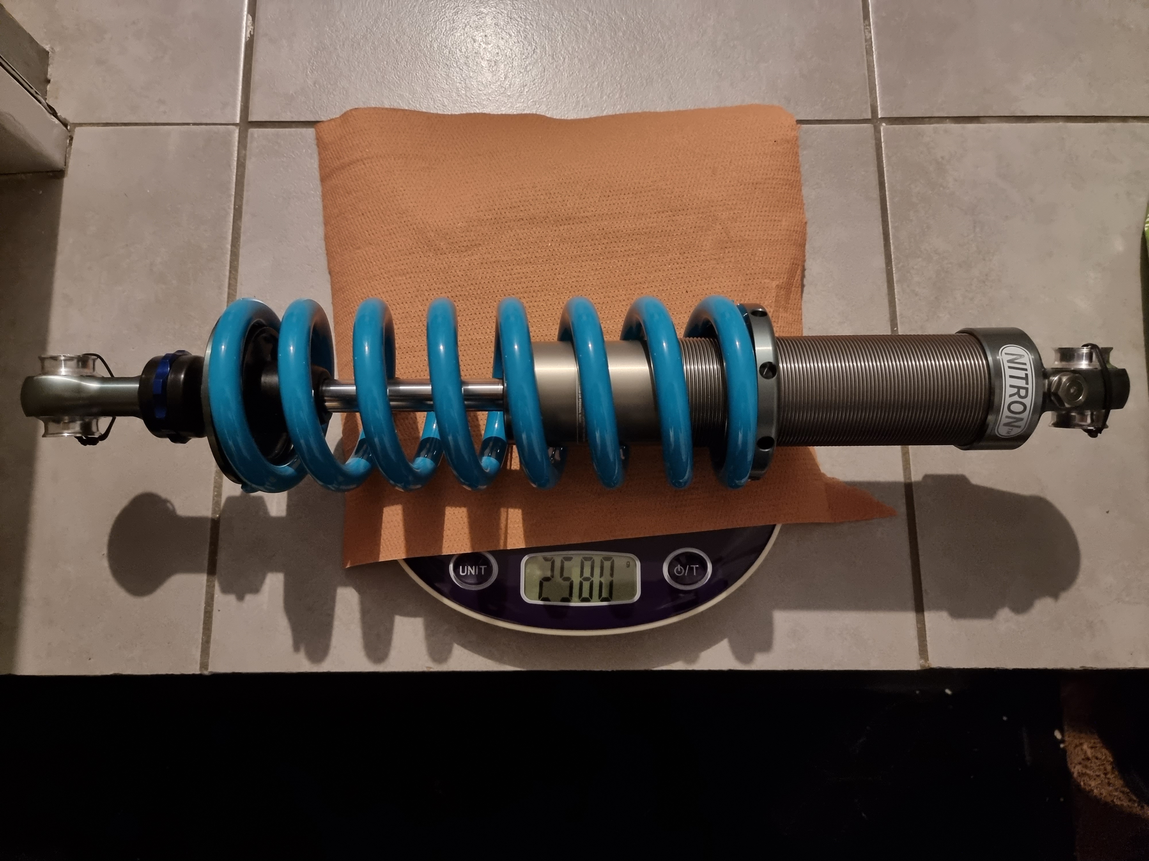

Hello ! Cela fait un petit moment que j'ai rien mit ici !

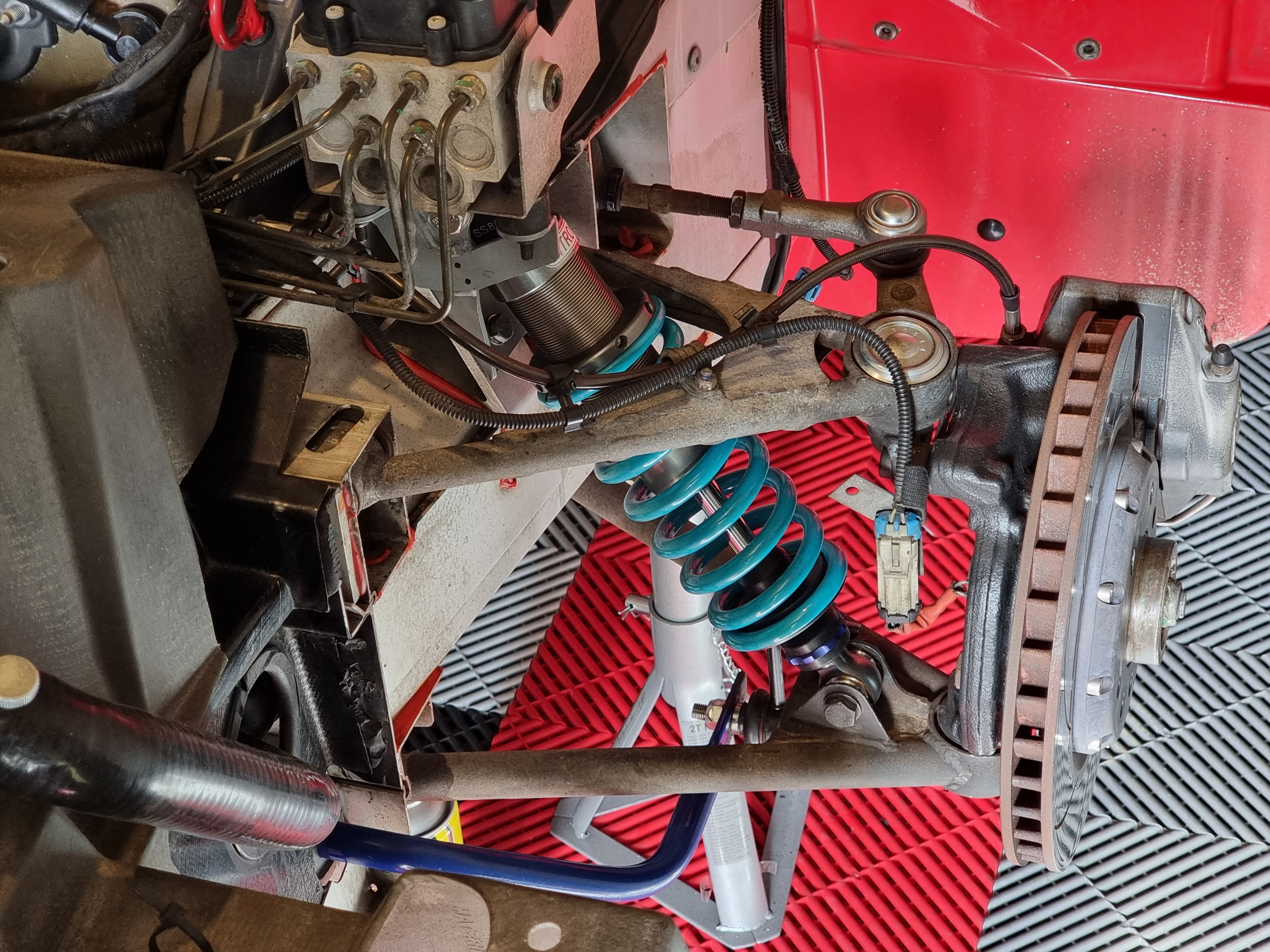

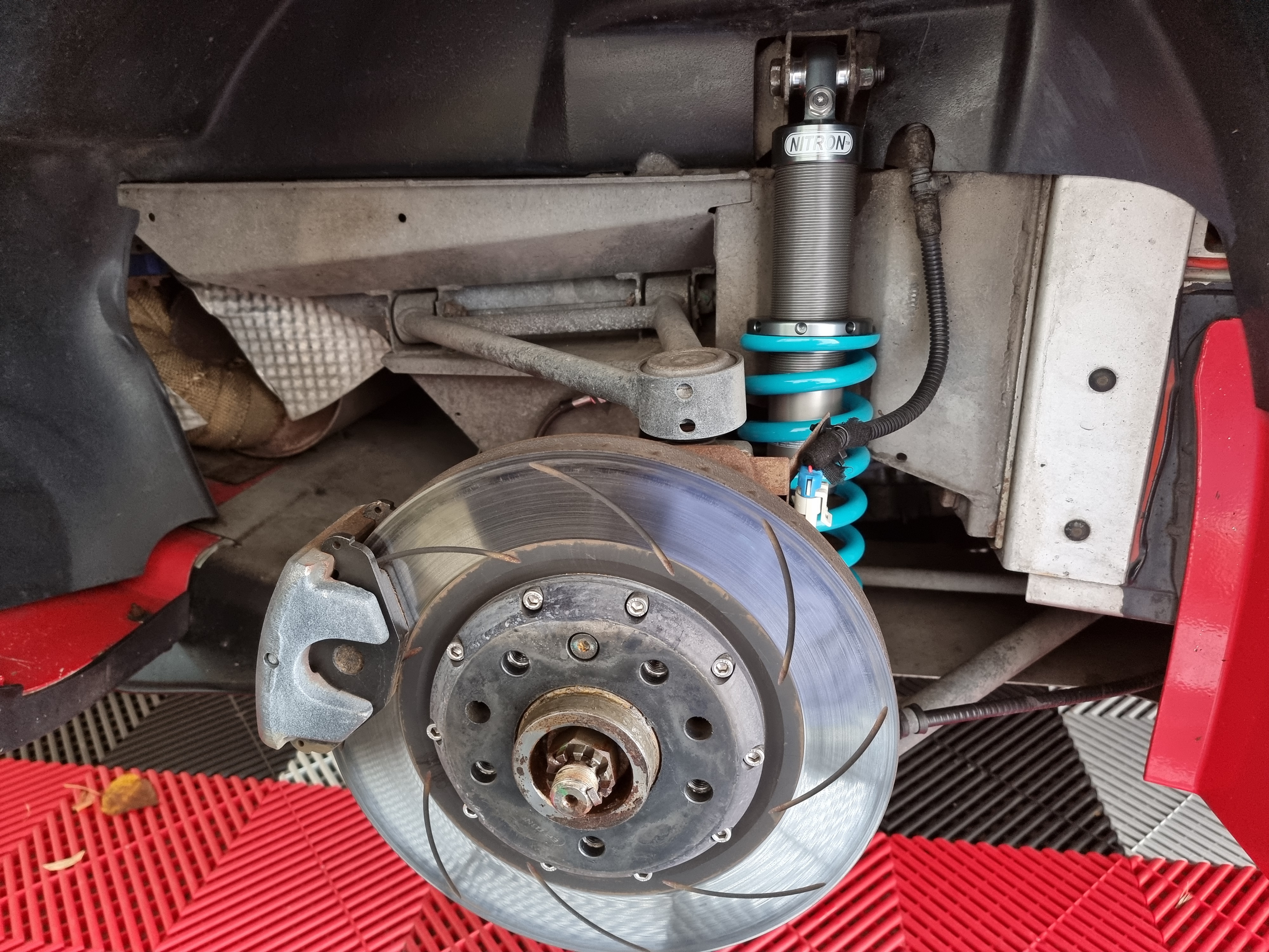

Au dernières nouvelles j'était dans l'attente des mes Nitron NSS ! Commandé le 1er Juin, fabriqué le 21 Octobre et je l'ai ai reçu le 27 Octobre soit près de 5 mois de délais.

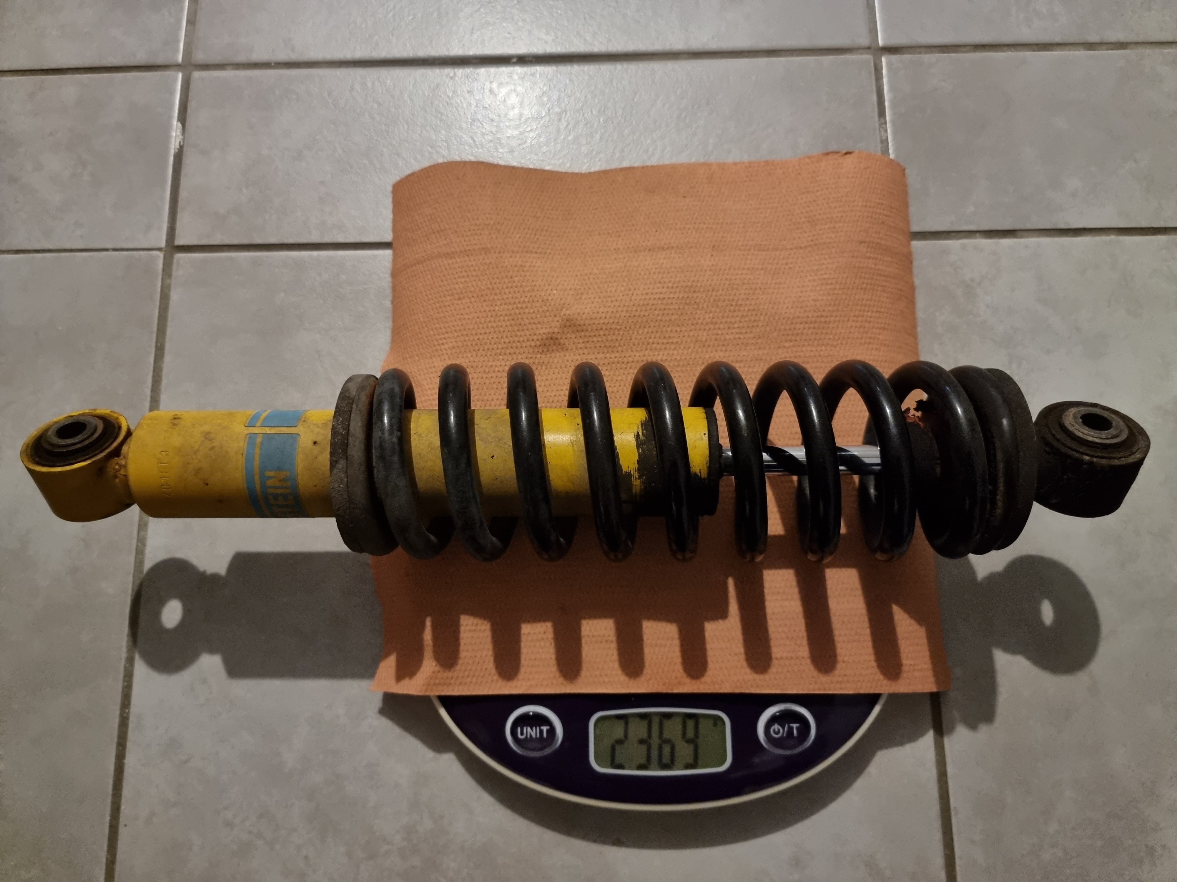

J'en ai profité pour faire les pesées pour les arrières puis les avant
Pas de gros gains mais toujours ça de pris... Ce que je peut dire c'est que les combiné font quand même "quali" de visuel c'est très sympa. Je l'ai ai installé rapidement après réception. Et la première déception et je peut m'en prendre qu'a moi même ! Impossibilité de rabaissé la caisse on reçoit les amortisseurs déjà rabaissé au max, ou a moins de dévisser au point d'avoir le ressort libre mais hors de question pour moi. J'avais effectivement vu au moment de l'achat que leur plage d'utilisation optimal était la hauteur d'origine, mais je pensait avoir la possibilité de rabaisser d'au moins 1cm ! Mais c'est impossible !

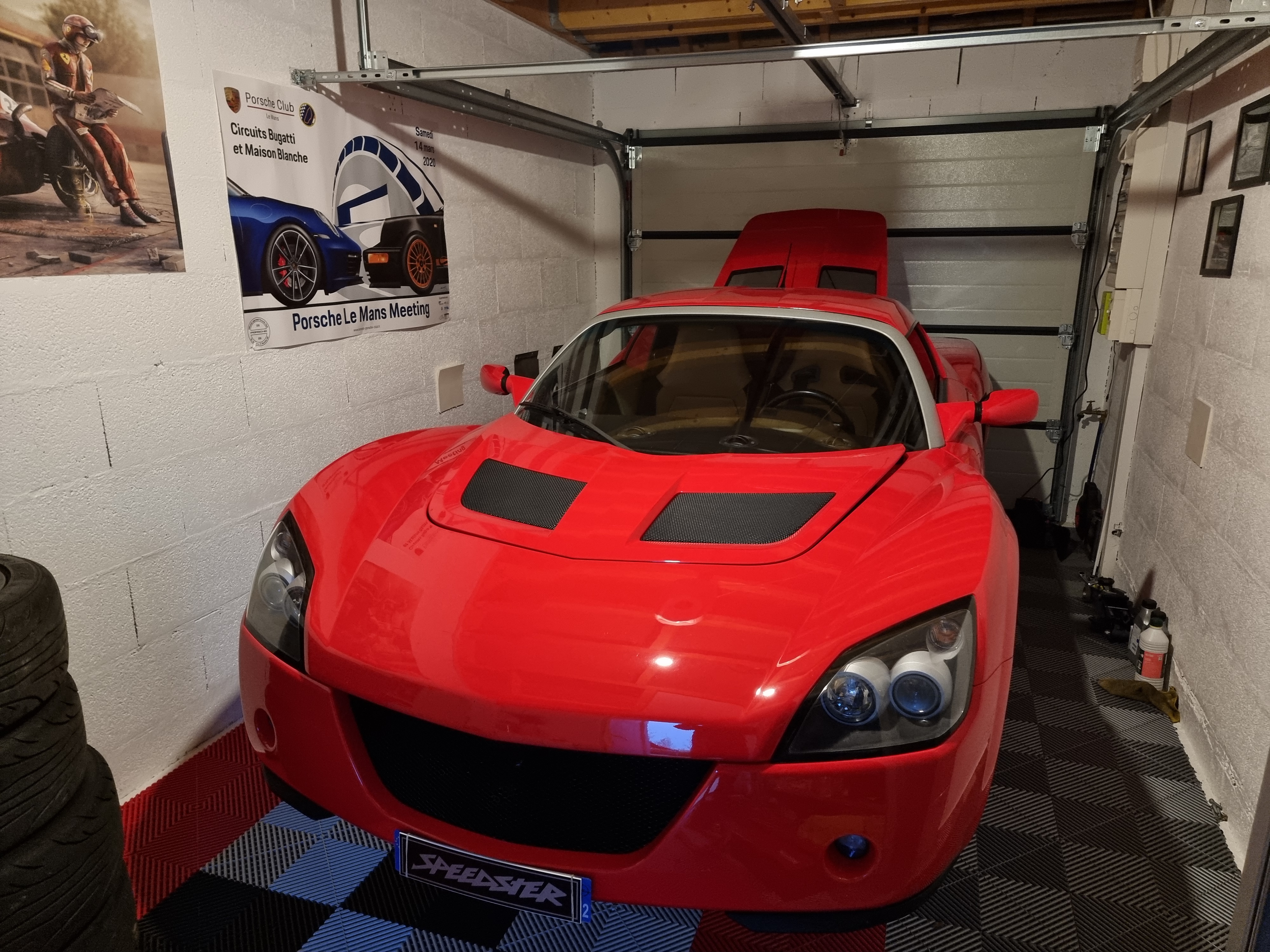

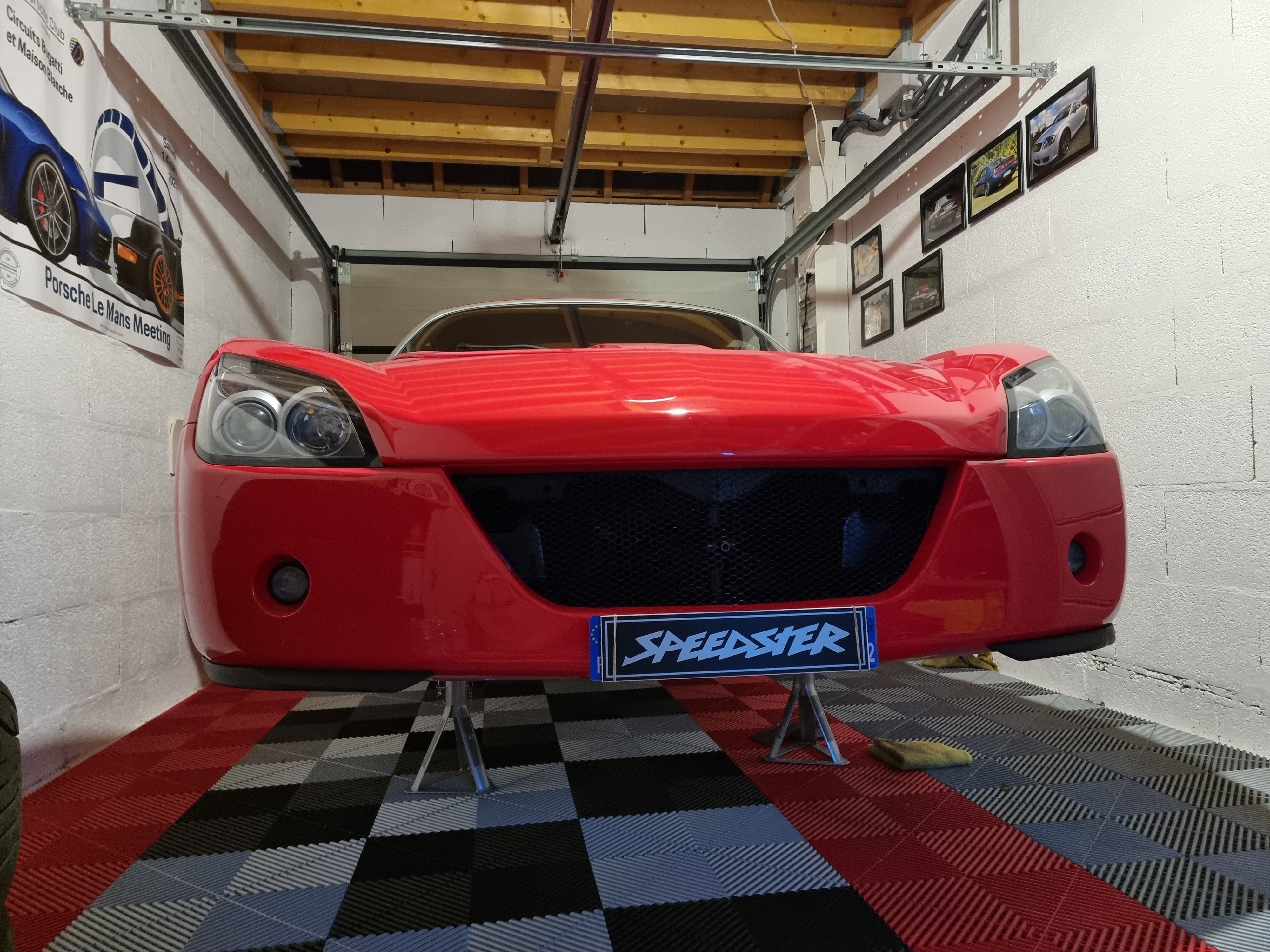

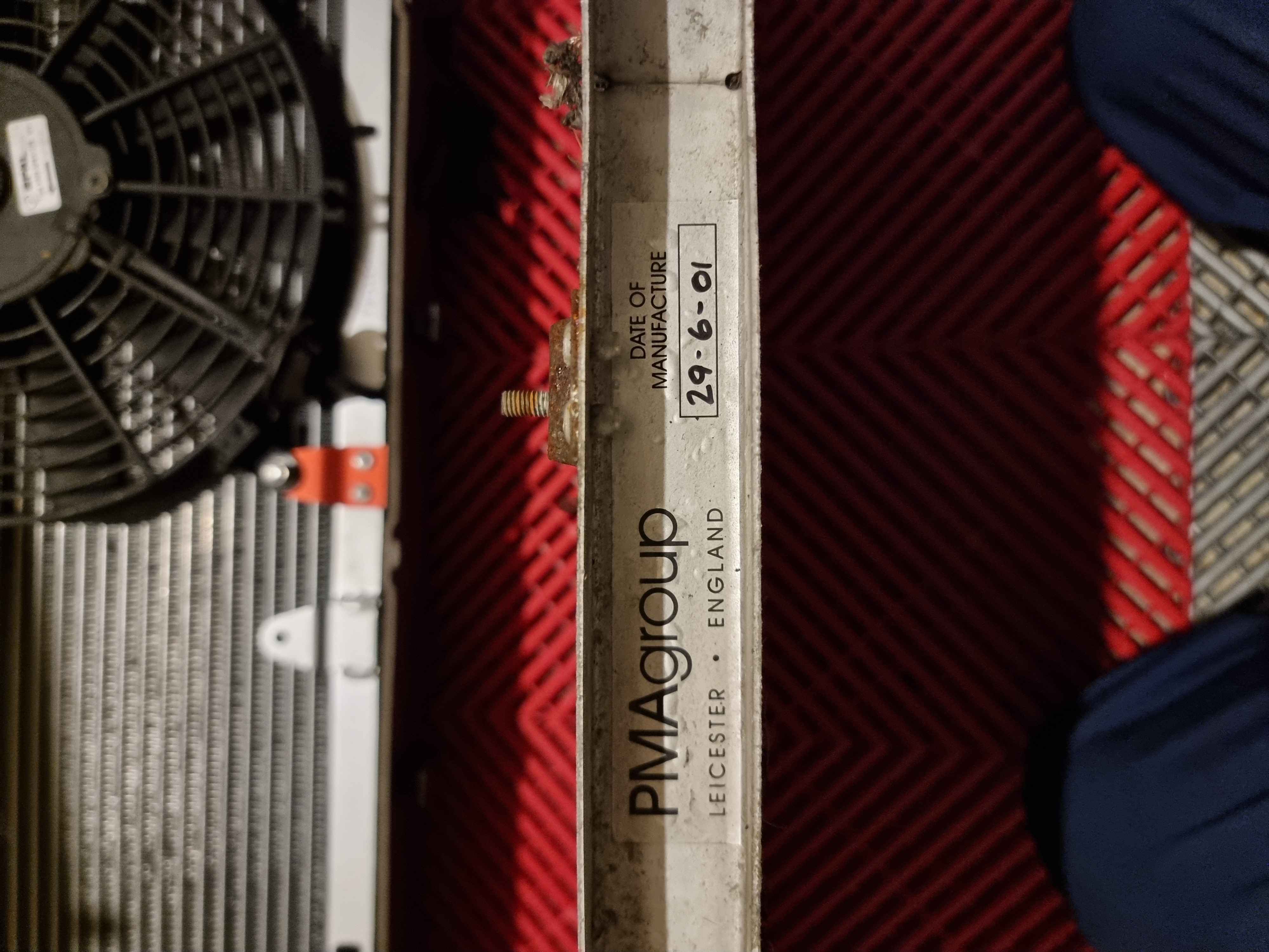

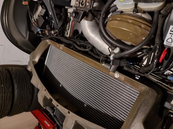

Place désormais aux travaux d'hiver ! La voiture c'est posé sur ses chandelles ce week-end ! J'espère pour 3 mois maximum ! Le programme :
- Dans le global Remise à neuf des trains roulants. (Silentblocs powerflex, bielletes, Rotules, Visseries...)
- Peinture des triangles, etc... ? Qu'en pensez vous c'est relativement propre encore, le faire moi même j'ai peur que dans le temps ça ne dure pas, et les faire sabler plus peinture risque d'avoir un coup élevé

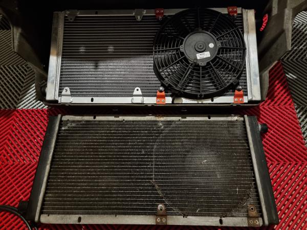

- Remplacement du radiateur avec durites silicone et SPAL
- Vidange moteur + boîte
Voila pour les 2 gros travaux a venir ! Et certainement des petites bricoles secondaires si on a le temps ! J'espère que l'on aura pas de grosse difficulté, j'appréhende un peu

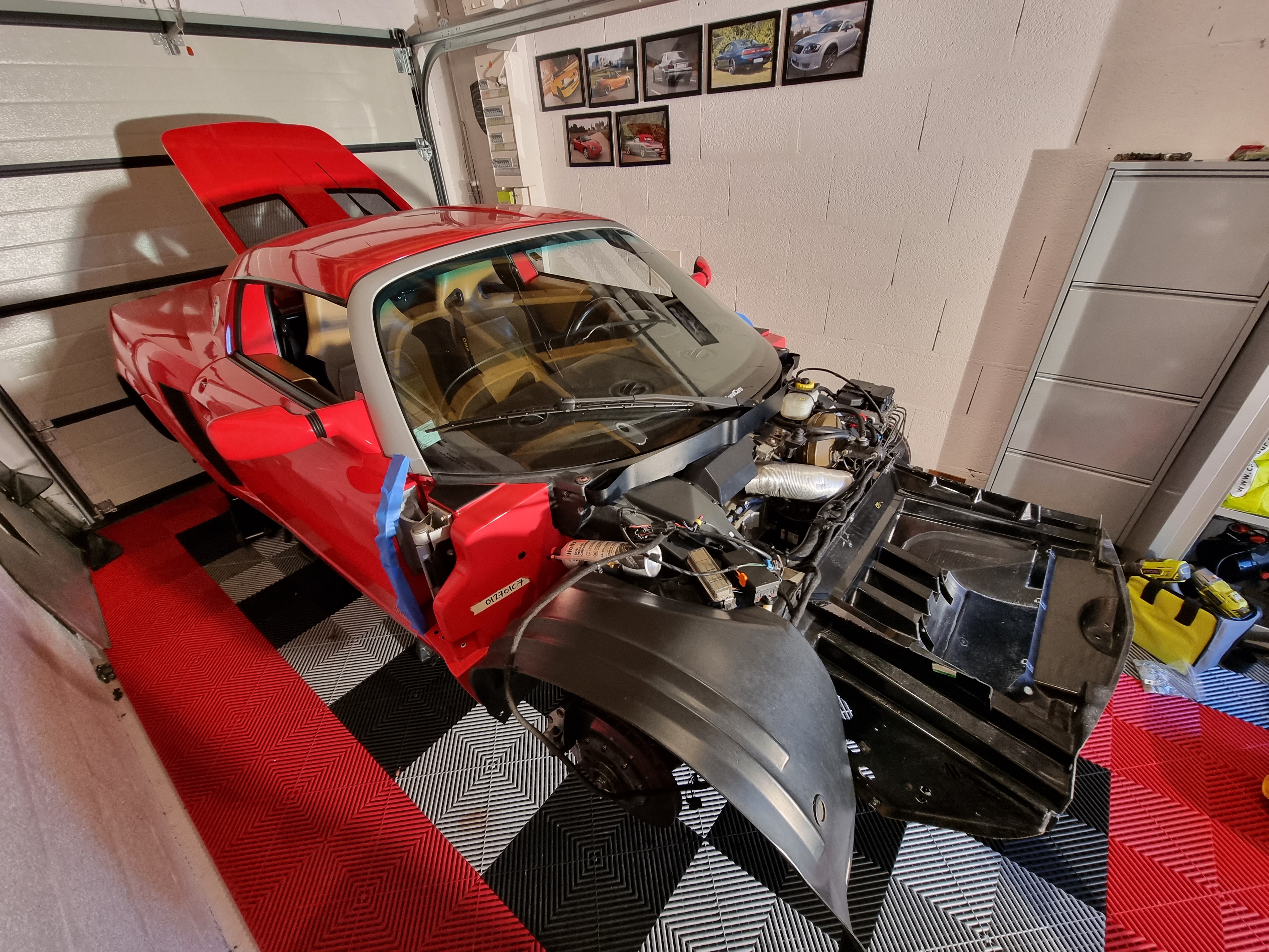

Si je peut avoir des conseils pour l'achat des rotules de triangle je suis preneur aussi

Beau programme d’hiver

T'as pas tout à fait bien lu car j'ai installé à l'arrière ceux en nylatron du kit mentionné précédemment ;-)Aurel72 a écrit :J'ai bien lu effectivement, tu ne les changerai pas toi du coup ? Après nos Speedster sont différents tu as peut être beaucoup moins de kilomètres
Re: Aurel72 - Speedster Rouge 2.2 Prépa
Oui mais tu n'as pas parlé pour autant du ressenti pour l'arrière.
Ma décision est prise de toute façon pour cette fois ci je ne vais pas changer tout les SB de triangle ! Beaucoup de projet sur le speedster et ça fait un cout et du temps en moins que je pourrait consacrer pour autre choses sachant que ce n'est peut être pas 100% nécessaire encore de le faire rapidement.

Donc pour les travaux châssis il y aura quand même changement de toutes les rotules de triangle, et toutes les biellettes. Certainement une peinture des étrier voir peut être les moyeux aussi...
Sur le choix des rotules j'ai vu que Elise Shop proposer un modèle classique, mais aussi un modèle ajustable. Pourriez vous les connaisseurs m'expliqué l'utilité et les ressenti pour ceux qui auraient peut être essayé ! Car tant qu'à changé si on peut installé mieux autant le faire.
Classique https://www.elise-shop.com/ball-joint-e ... -p-61.html
Ajustable https://www.elise-shop.com/preload-adju ... 02733.html
Merci d'avance
Petite pub pour DriftShop qui font écart dans leur règles et qui ont accepter de reprendre le pack de Powerflex alors que je l'ai ai depuis plus de 3 mois a la maison ! Ils ont un service client au top depuis des années que je commande chez eux, et en + sont souvent bien placé en tarif sur beaucoup de produits.
Merci d'avance

Le Speedy est de retour ! C'était long ! Ne pas avoir la possibilité de la prendre quand je voulais c'était dur !
Donc pour ses un peu plus de 80 000 kms elle à eu le droit à quelques travaux, j'ai fait très peu de photos pour illustrer
- Remplacement du radiateur d'origine par un modèle 100% Alu en 40mm acheté chez Delage
- Durites Silicones de radiateur REDOX ! Prix imbattable et qualité au RDV sur un site français expédié de France ! A peine 45€ livraison incluse en 48h !!
C'était au moins le triple à peu près partout sur internet.
- Visserie neuves inox sur tout ce que j'ai du enlevé pour les travaux
- 2x Biellettes de direction
- 2x Biellettes de barre stabilisatrice
- 8x Rotules de Triangle
- Traitement anti rouille + Peinture noir des moyeux Avant
- Vidange moteur à la Motul 300V 5w40
- Vidange de boite huile d'origine Opel
- Purge des freins RBF600 (toujours autant galère...
- Modification de la Chasse pour en rajouté, de 1/4 rondelles à droite et 0/4 à gauche je suis passé a 3/4 rondelles des 2 cotés !
- Ajout de Carrossage, j'ai gardé que la calle de support capteur ABS
- Rabaissement des Nitrons NSS, il ne sont pas conçu pour travaillé plus bas mais tant pis, ça me met la rage d'avoir acheté des combiné sans possibilité de rabaissement.
- Géométrie aux poids au petit oignons avec des valeurs un peu plus agressive par rapport à la dernière

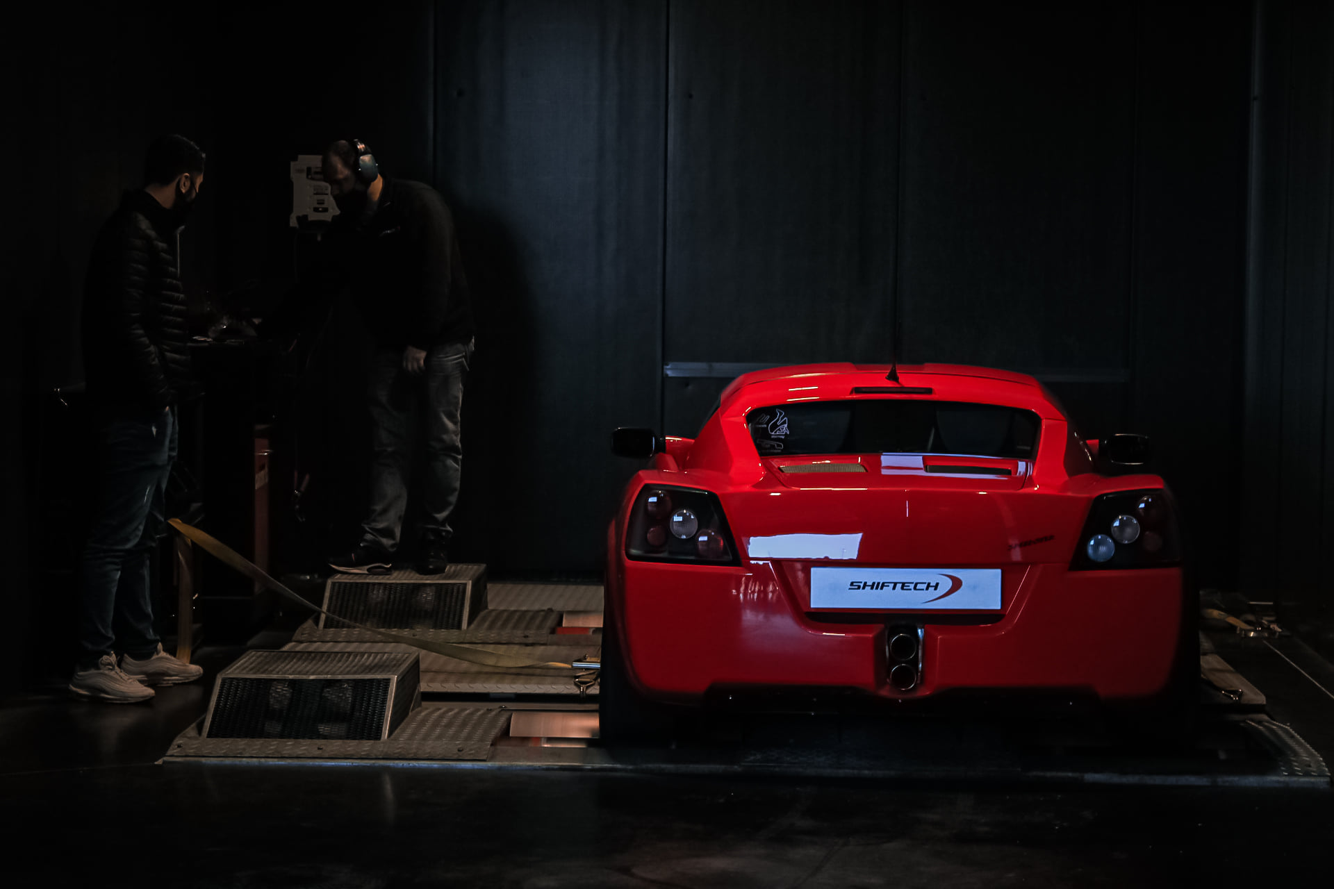

Et pour finir un passage au banc à Shiftech Tours pour voir sa santé ! (2 "tirs" sur le banc)
Comme on peut le voir au début à chaque laché de gaz, de la laine sort du silencieux
Je me disais bien que depuis mon achat en Avril dernier, elle faisait de plus en plus de bruit ! Pas étonnant si à chaque changement de vitesse je perd un morceau
schlass Il ne te reste pas de la laine en stock
Donc 1er tir a 191.9ch et 234nm 2ème tir a 190.2ch et 246nm. Le 2ème tir est foiré pour moi car quand je voit la courbe c'est bizzare la courbe n'est pas du tout linéaire ! Et 246nm me parait beaucoup.
Donc je pense que le 1er tir est réaliste ! Et voila, merci de m'avoir lu jusqu'ici
