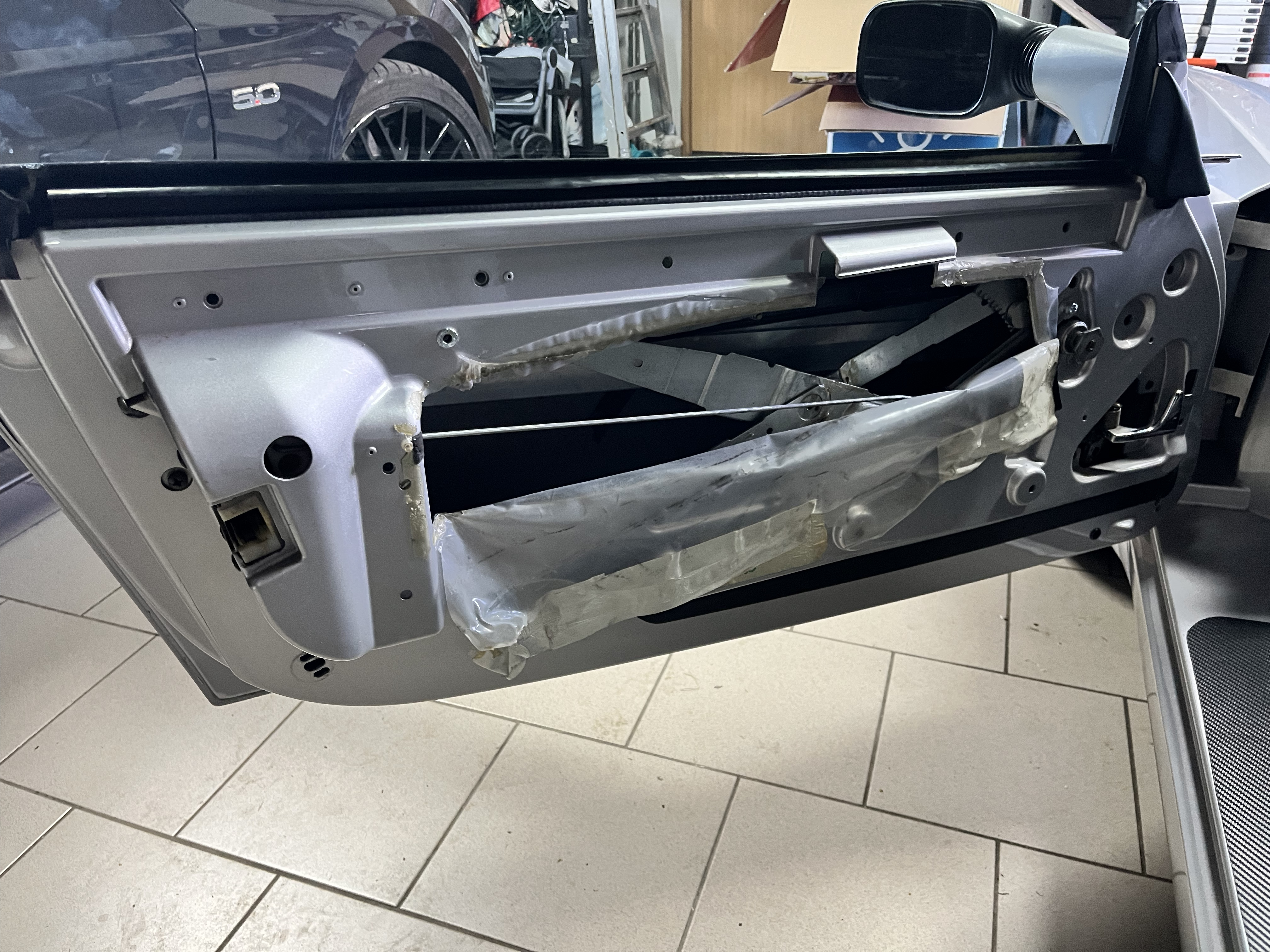

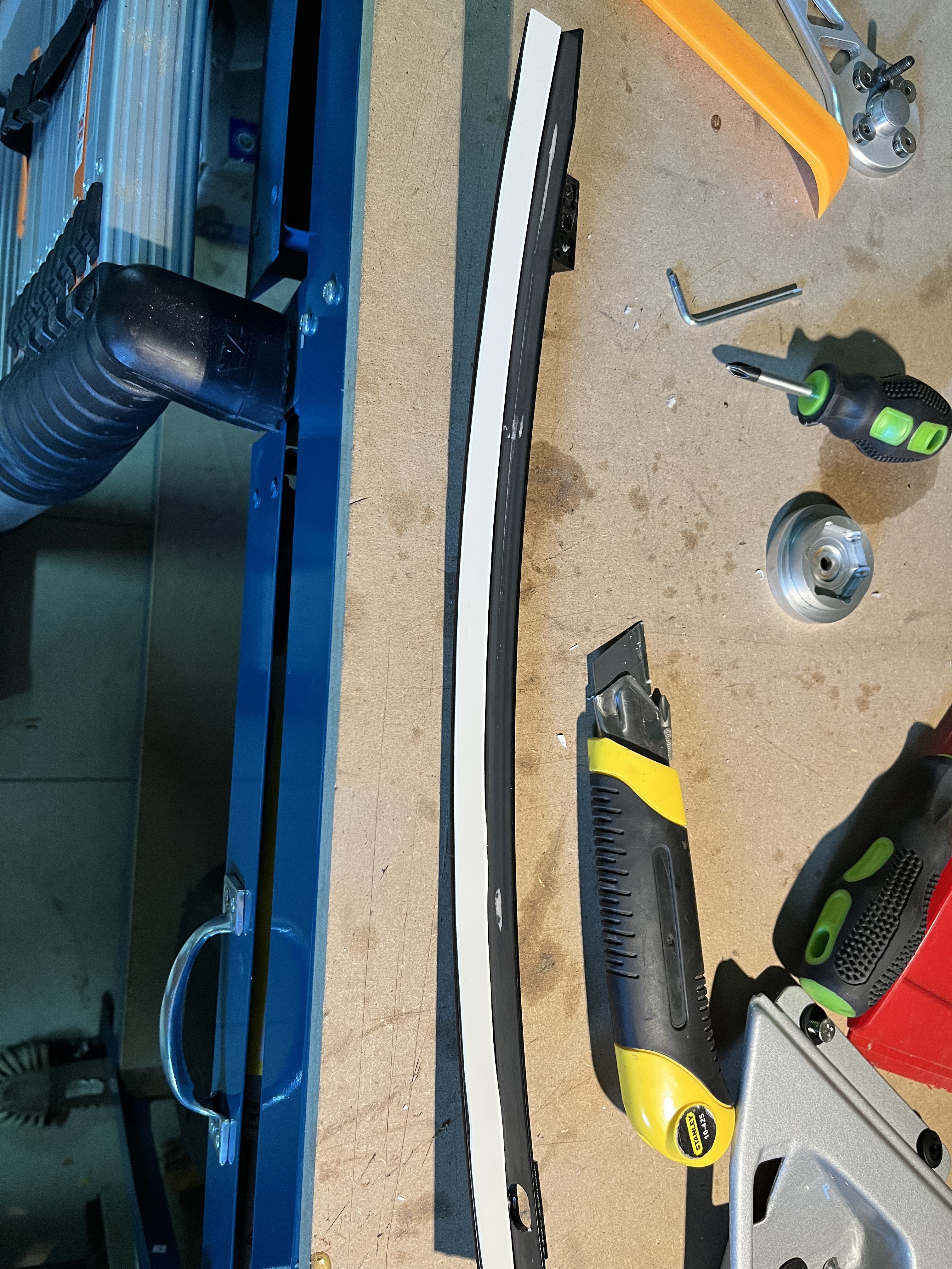

Hier soir, me suis lancer dans la cure du vilain bruit de ferraille (« rattling window ») de la vitre conducteur. Le vendeur avait en partie réglé le problème quand la vitre est haute en réglant la vitre « serrée » contre le joint de porte. Mais en position basse, pas moyen de profiter du son de l’échappement d’origine ou de la qualité des haut-parleurs
Pas chaud de sortir la vitre et de changer les guides (qui sont pas moches à l’inspection), j ai opté pour l’épaississement du rail avec un morceau de goulotte autocollante.
Certains y arrivent sans démontage, en poussant le morceau contre le rail par le joint de la vitre. Mais une vis tombée dans la porte faisant également du bruit, j’en ai profité pour aller la chercher (aucune idée d’où elle est tombée. Je pense qu’elle est tombée et a été remplacée sans aller la rechercher).
Démontage des panneaux de porte :
Ca permet de démonter le rail arrière et d’y coller proprement la languette de pvc autocollante découpée dans la goulotte.
C’est un peu chiant à démonter, mais une fois trouvé « le truc », ca va vite à démonter et à remonter. Faut faire attention à pas sortir les guides du rail avant (c’est chiant à remettre) et penser à remonter la manivelle pendant les opérations.
Graissage du rail avant remontage, réglage de la vitre et plus rien ne vibre.

Merci pour les photos et explications, probable que ça me serve prochainement.
Du coup c'est quoi le "truc" pour le démontage du panneau de porte ?

Salut ferruccio,
Pour les panneaux de porte, il n’y a pas de truc particulier : faut aller doucement, du bord de la porte vers l’avant (en se rappelant qu’il peut y avoir des surprises si vous n’êtes pas le premier proprio).
Voici un bon tuto : https://web.archive.org/web/20140529104 ... dowadjust/
Le « truc » qu’il faut trouver, c’est pour retirer/remettre le rail.
Donc en gros :
- bouger un peu le bord du joint de porte pour faire de la place, j’ai pas eu besoin de le démonter.
- dévisser la vis du haut, sans la perdre et sans perdre d’éventuelles rondelles. Sur les schémas, il est prévu des rondelles. Sur la mienne, point de rondelles, mais je pense que la vis retrouvée dans le fond de la porte était celle-ci, car exactement du même modèle… J’ai rajouté une rondelle (collée avec du double face) entre la porte et le rail car la vitre avait un peu de jeu avant-arrière. Ca a réglé ce problème.
- il faut ensuite démonter la vis de réglage du bas (et c’est là le truc) : c’est une vis « double » (une moitié a un pas de vis horaire, l’autre anti horaire), chacune des extrémités est dans un bloc plastique, l’un sur la paroi interne de la porte, l’autre sur le rail.
Il faut d’abord retirer les deux petites vis qui maintiennent le bloc côté porte.
Ensuite, dévisser la vis de réglage du bloc coté rail, en laissant le bloc coté porte tourner avec la vis (sinon les blocs s’écartent trop l’un de l’autre et ca se bloquait avant de sortir la vis). Quand la vis de réglage sort du bloc côté rail, on peut la récupérer par l’ouverture (après avoir décollé le plastique qui couvre le mécanisme).
Pas moyen de retirer le rail avec la vis et le bloc porte dessus.
De mémoire, il faut visser pour dévisser (sans certitude).
Le rail peut ensuite être sorti par le haut sans souci.
Dégraissage du rail, collage du morceau de goulotte, temps de séchage, graissage du rail et remontage dans l’autre sens.
Pour remonter la vis de réglage du bas, il faut anticiper le nombre de rotations de la vis dans le bloc côté rail avant de bloquer le bloc côté porte, pour que le système de réglage fonctionne plus tard sans risque que la vis ne sorte d’un côté.
Quand le rail arrière est démonter, il faut veiller à ne pas sortir les guides du rail avant : on peut les remettre, mais c’est énervant
Et remonter la manivelle pendant les opérations est essentiel : on monte et descend la vitre plusieurs fois. Faire lentement et accompagner la vitre quand le rail est démonté pour éviter que la vitre ne se coince (ou pire).
Comme précisé, certains (forum anglais) ne démontent rien et poussent le morceau de goulotte par le haut. Mais du coup, pas de collage efficace (le rail est gras).
Donc en gros :

Merci beaucoup, je garderai ça avec moi le jour J

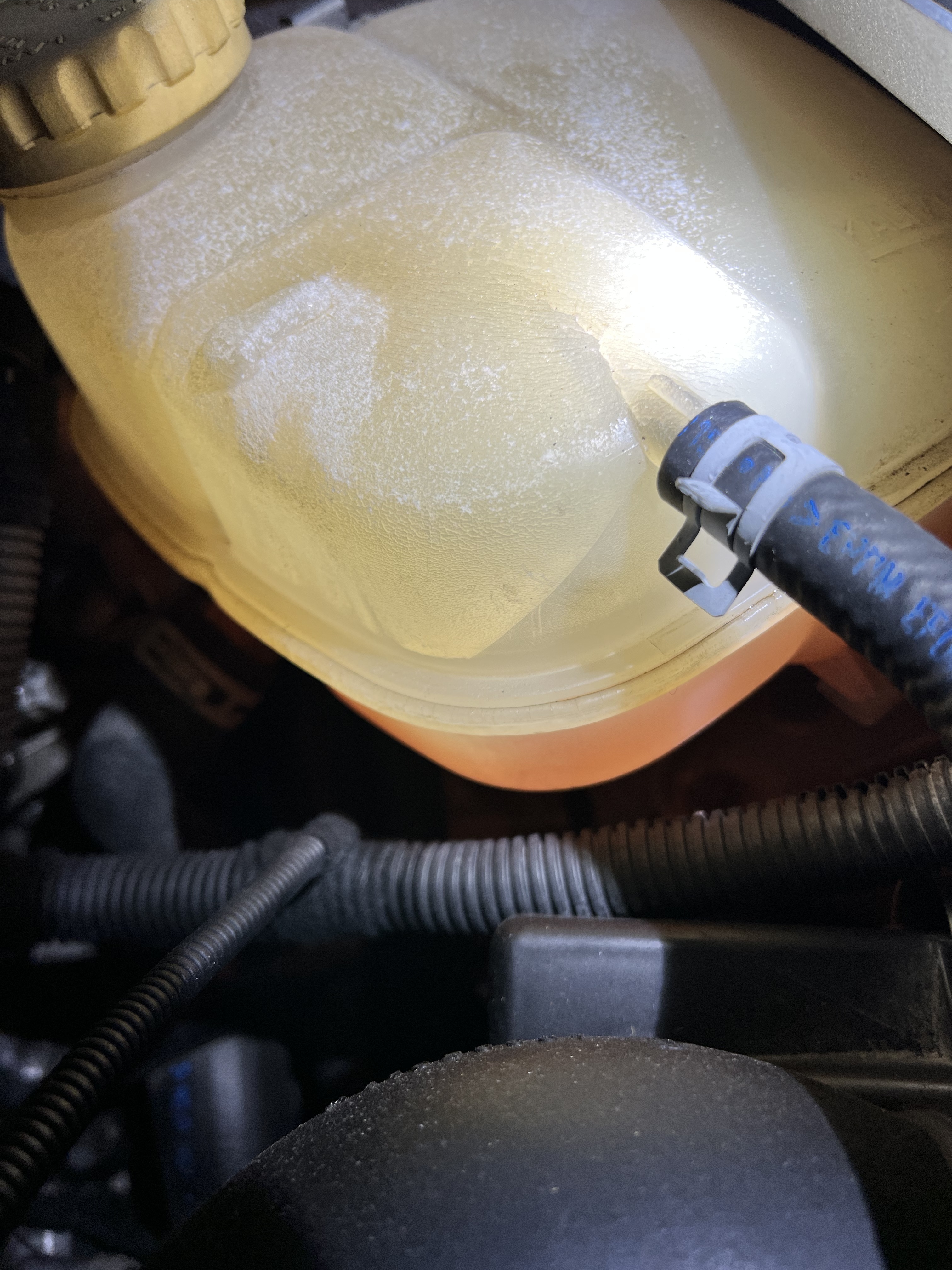

Ce matin, j’ai pris mon speedy pour me rendre à quelques kilomètres de chez moi pour tirer des coups… rien de sexuel.
15 minutes d’autoroute à l’aller, 30 minutes de balade tranquille par la campagne pour le retour.
Au retour, j’ouvre le coffre pour prendre mon barda et j’en profite, comme je le fais depuis que je l’ai, pour jeter un coup d’oeil au moteur. Je remarque un petit manque de liquide de refroidissement dans le vase, pas grand chose. Le pourtour du vase est un peu humide aussi. Le liquide essuyé est un peu orangé… bon bref…
A l’inspection, le plastique du vase était bien « rongé » par les UV, mais je n’avais jamais vu de fissures (ni trop cherché).
Ici, on voit bien la fissure près de la durite du haut.
Du coup, je vais aller dire bonjour à Opel lundi. Vase d’expansion : 9117436 (1304222), il me semble + bouchon, j’ai bon?

Opel risque de te dire que ce n'est plus dispo...
Tu ferais bien de regarder chez autoDoc ou Oscaro...

Vu son état, ça semble presque normal

Ça dure quand même plus longtemps quand c'est à l'abri des UV sous un cache.

Oui, j’y ai pensé, mais comme je passe devant chez opel demain, je me suis dis que ca serait un peu con de pas demandé avant (c’est pas une pièce spécifique).Opel risque de te dire que ce n'est plus dispo...

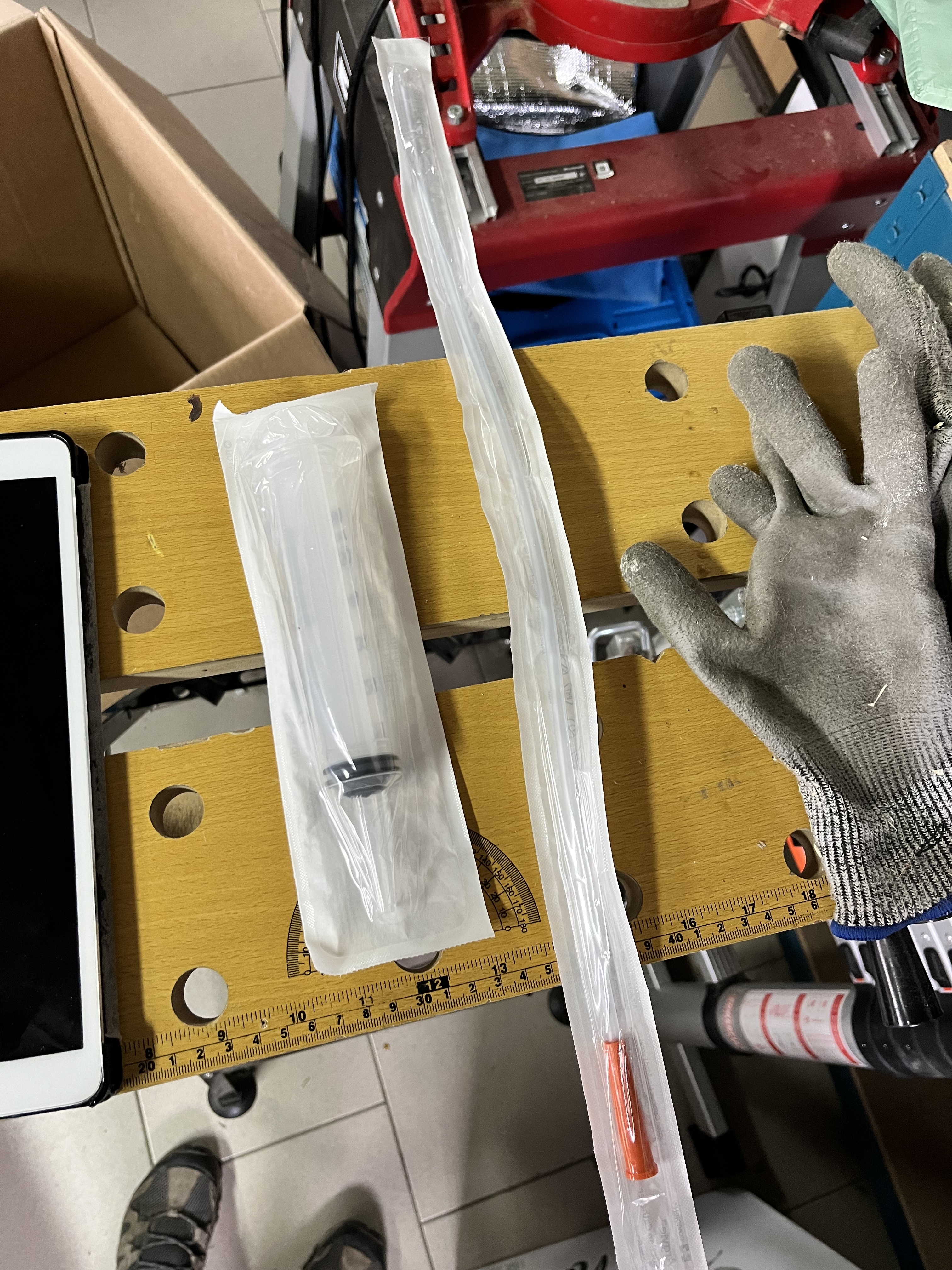

Pour vidanger le liquide de refroidissement, j’ai utilisé une sonde urinaire (version grosse bite) et une seringue : c’est impeccable, pas une goutte à côté.

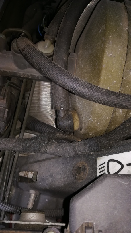

J’ai pu voir la durite de dépression du mastervac après avoir oté le vase : les bouts (celui côté mastervac également) sont bien craqués, c’est le prochain truc à changer.

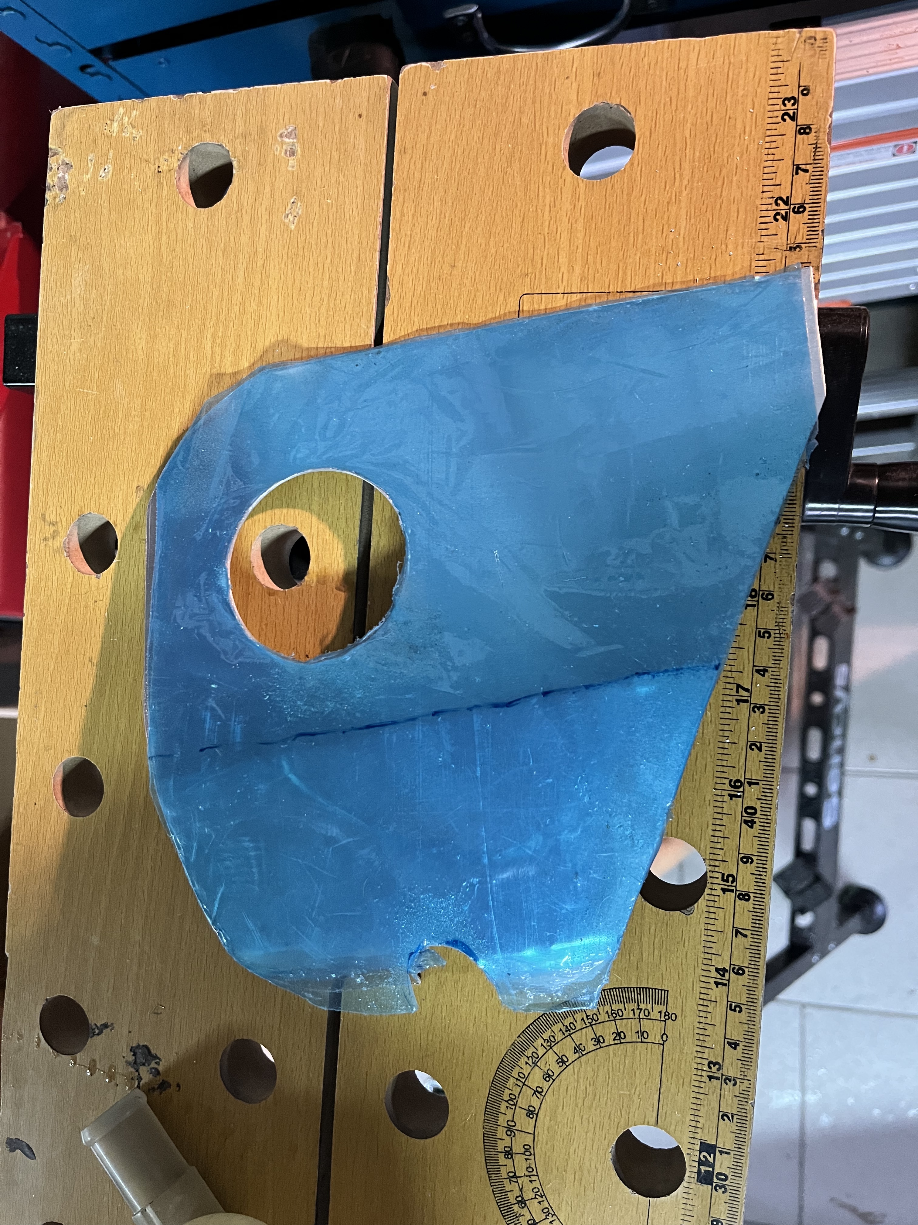

Sinon, j’ai essayé de bricoler une protection pour le vase, mais je n’ai pas d’idée pour le bloquer (pas envie que ca bouge en roulant). Vous avez fait comment ceux qui en ont? Double face sur le vase?

J'ai un morceau de plastique noir avec un trou au juste diamètre du pas de vis du remplissage. Il tient en place car étroitement serré par le bouchon.Simon.C a écrit : Sinon, j’ai essayé de bricoler une protection pour le vase, mais je n’ai pas d’idée pour le bloquer (pas envie que ca bouge en roulant). Vous avez fait comment ceux qui en ont? Double face sur le vase?

ma durite est noire donc sans doute pas d'origine puisque la tienne est beige.Simon.C a écrit :Faudra que j’essaie de raccourcir la durite si besoin. J’ai pas de fuite pour l’instant, la voiture freine bien, la pédale n’est pas dure. Mais ca tient à pas grand chose.
Comment as-tu déconnecté la durite de la valve au mastervac? Elle a l’air fragile, j’ai pas envie de bourriner…
pour l'enlever je l'avais ouverte au cutter.
bon,elle est à nouveau craquelée! mais ça ne fuit pas,c'est l'enveloppe externe qui est fendue,ce n'est pas elle qui fait l'étanchéité donc barka.
[img][img]http://www.myspeedster.ch/~images/uploads/20220915/7cdf8520c7fb06d4cd9e43a0b12260e5/600_IMG_20220915_180223_resized_20220915_061953984.jpg[/img][/img]

La protection du vase d'expansion pour Speedster peut se trouver chez plusieurs spécialistes du carbone. Par exemple chez Eltech Italie https://www.eltech-italia.com/carbon-fi ... all-vx220/ à la page 22.Puff92 a écrit :J'ai un morceau de plastique noir avec un trou au juste diamètre du pas de vis du remplissage. Il tient en place car étroitement serré par le bouchon.Simon.C a écrit : Sinon, j’ai essayé de bricoler une protection pour le vase, mais je n’ai pas d’idée pour le bloquer (pas envie que ca bouge en roulant). Vous avez fait comment ceux qui en ont? Double face sur le vase?
Attention d'autres pièces toutes aussi futiles qu'indispensables pourraient te tenter si tu traines sur leur catalogue
