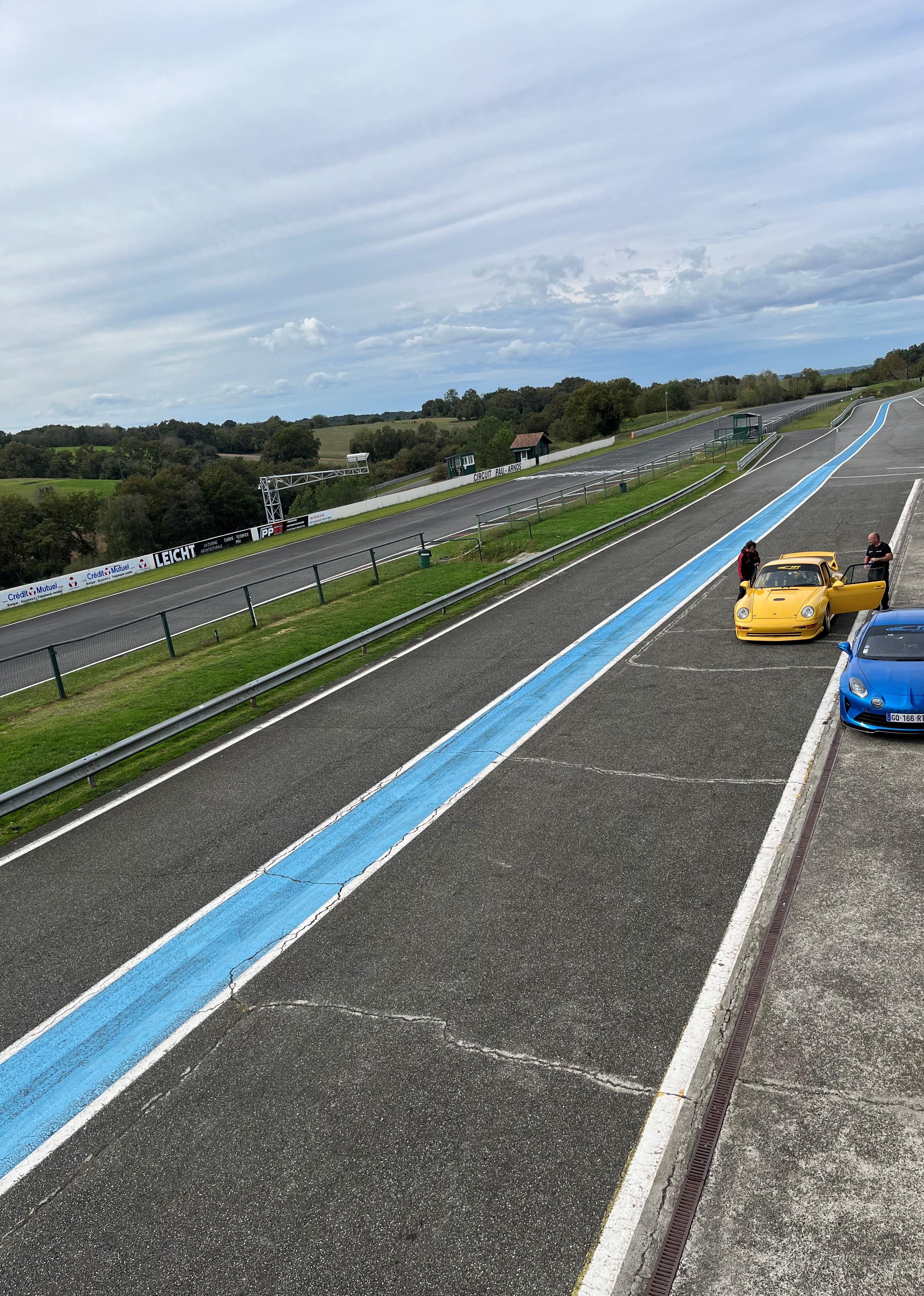

On a la piste pour nous et on enchaine deux sessions royales. Piste un peu humide et froide pour la première mais qui sera monté en température et totalement sèche pour la deuxième session.
On fait une pause café et on commence à papoter chiffons. On compare la longueur de nos jauges d’huile (bande d’obsédés), on ouvre les capots, je démonte ma boîte à air pour montrer mes trompettes d’admission (bande d’obsédés).

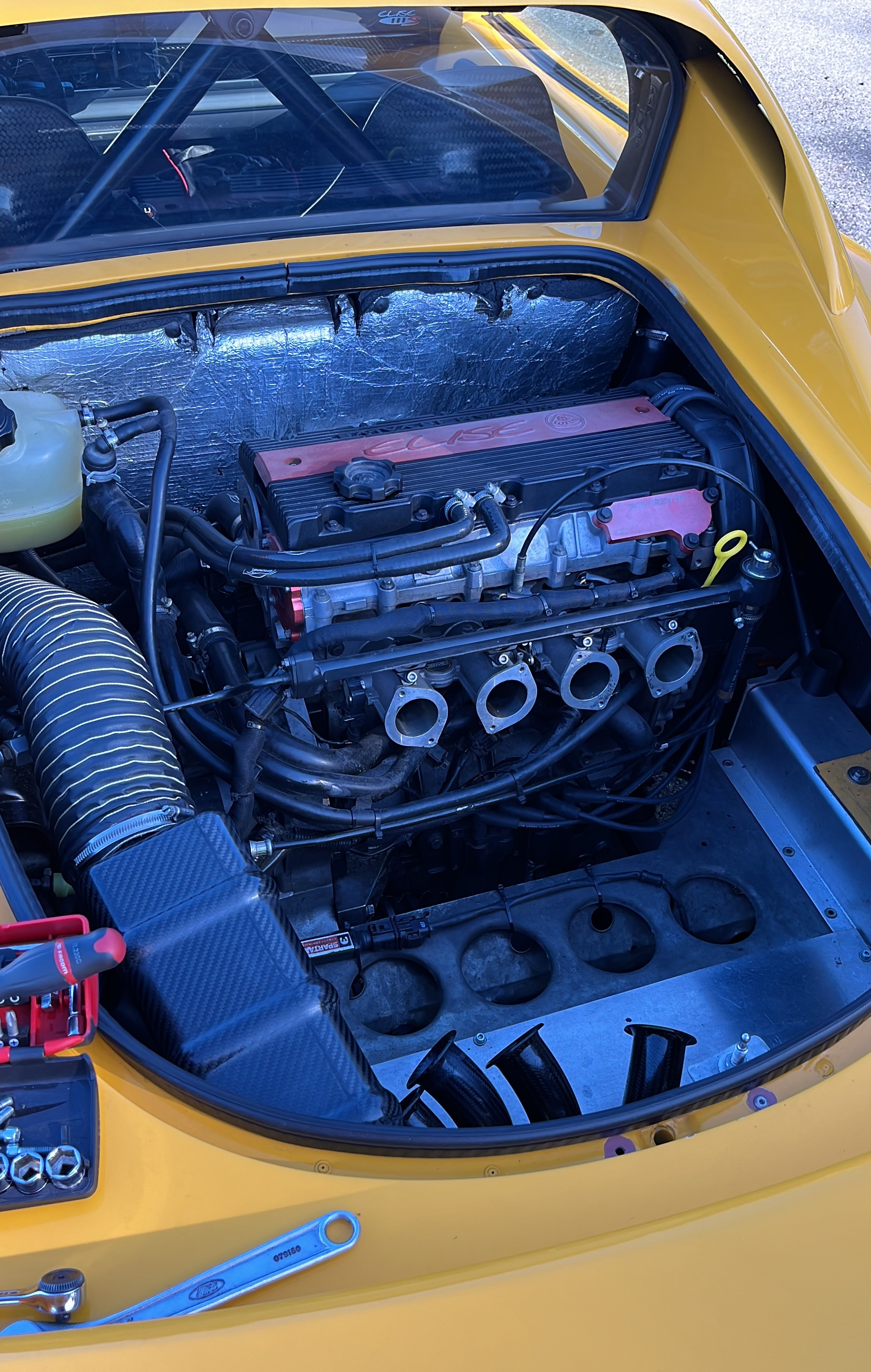

Info de compréhension 1 : les anciennes jauges d’huile tout en plastique jaune et les nouvelles en métal avec embout plastique donnent le même niveau. On en est sûr maintenant. Du coup, la nouvelle est bien. Elle est juste illisible mais elle est bien.
Info de compréhension 2 : la boîte à air EP est tenue via 3 petites fixations rapides par quart de tour. Il faut faire attention à ne pas laisser tomber ces petits papillons.

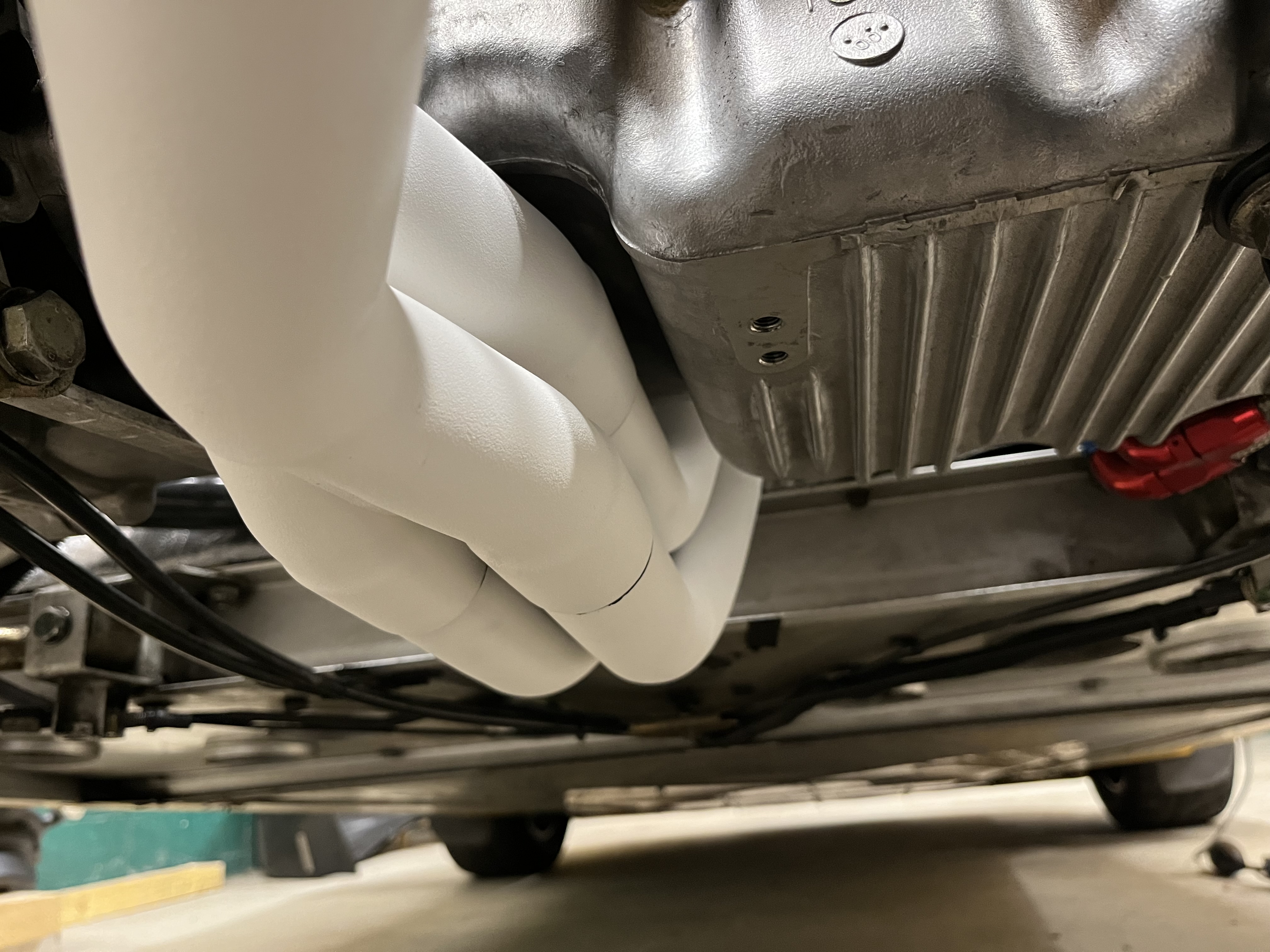

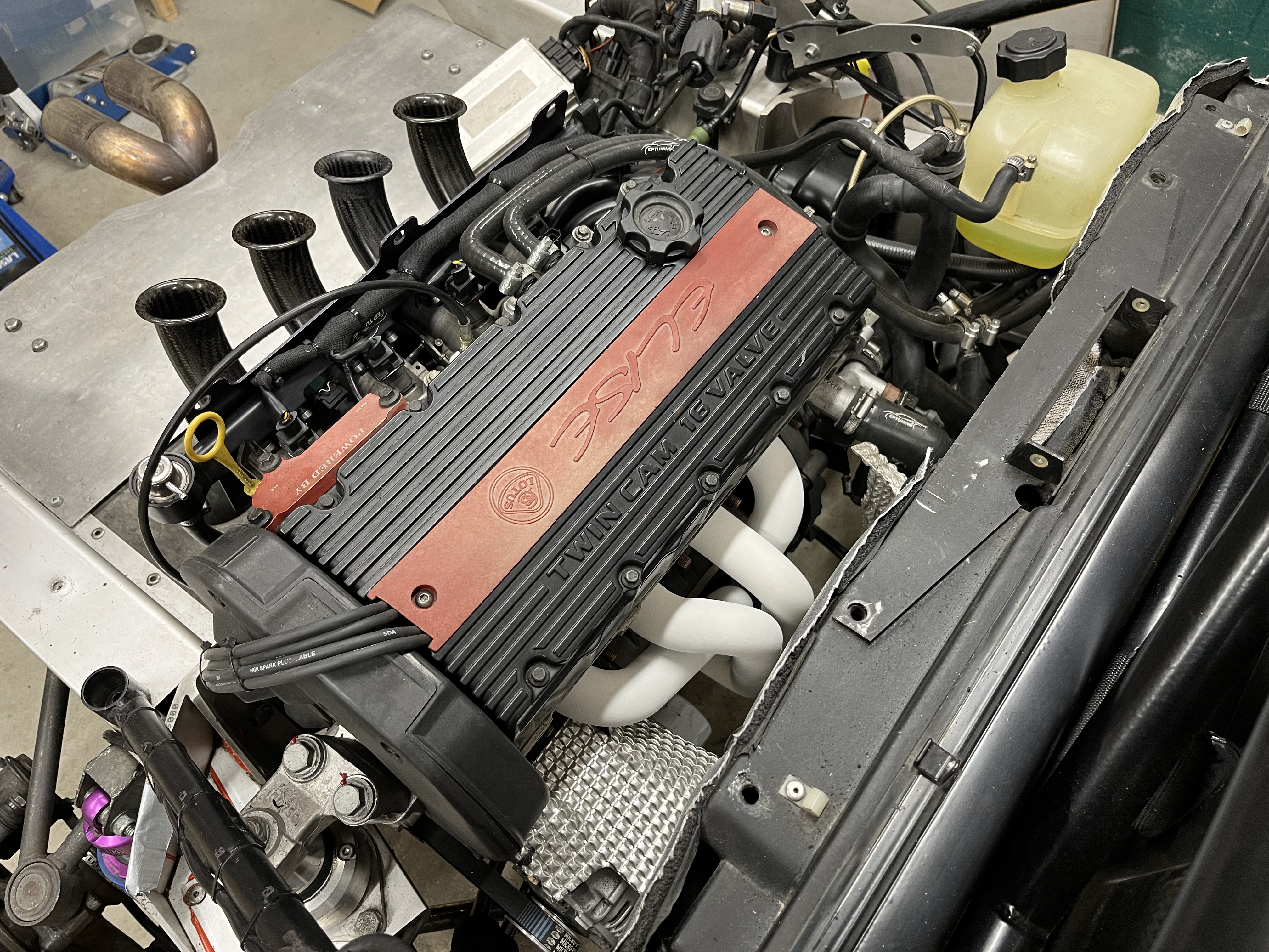

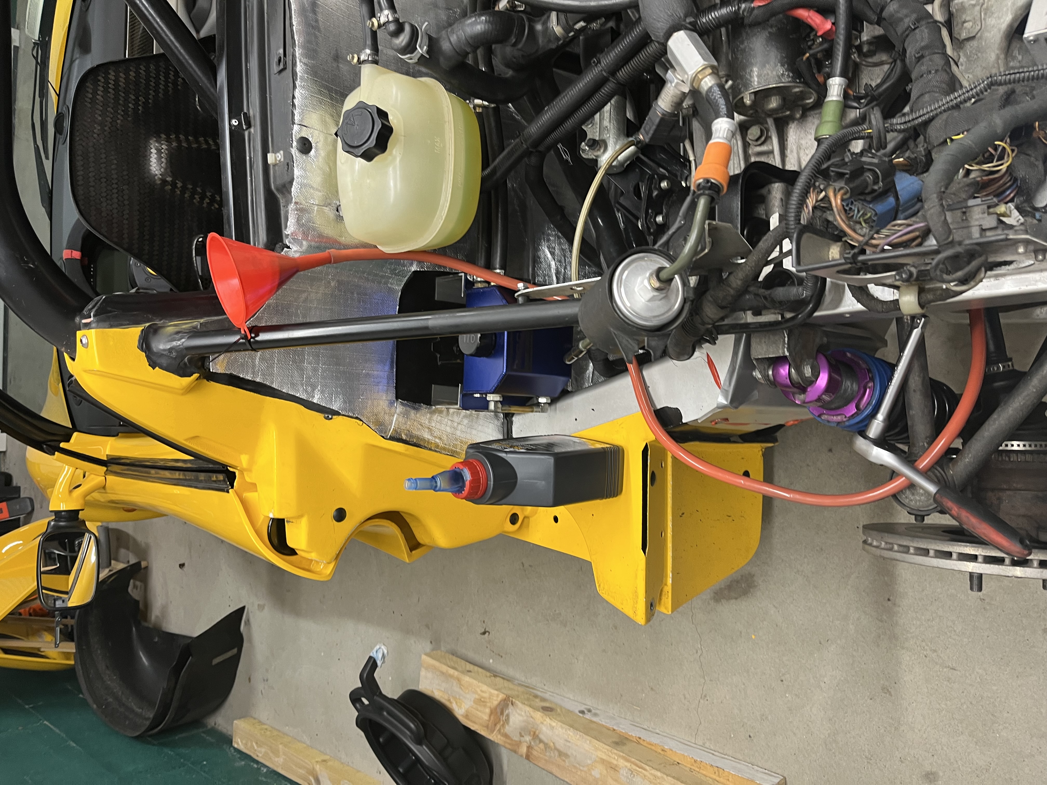

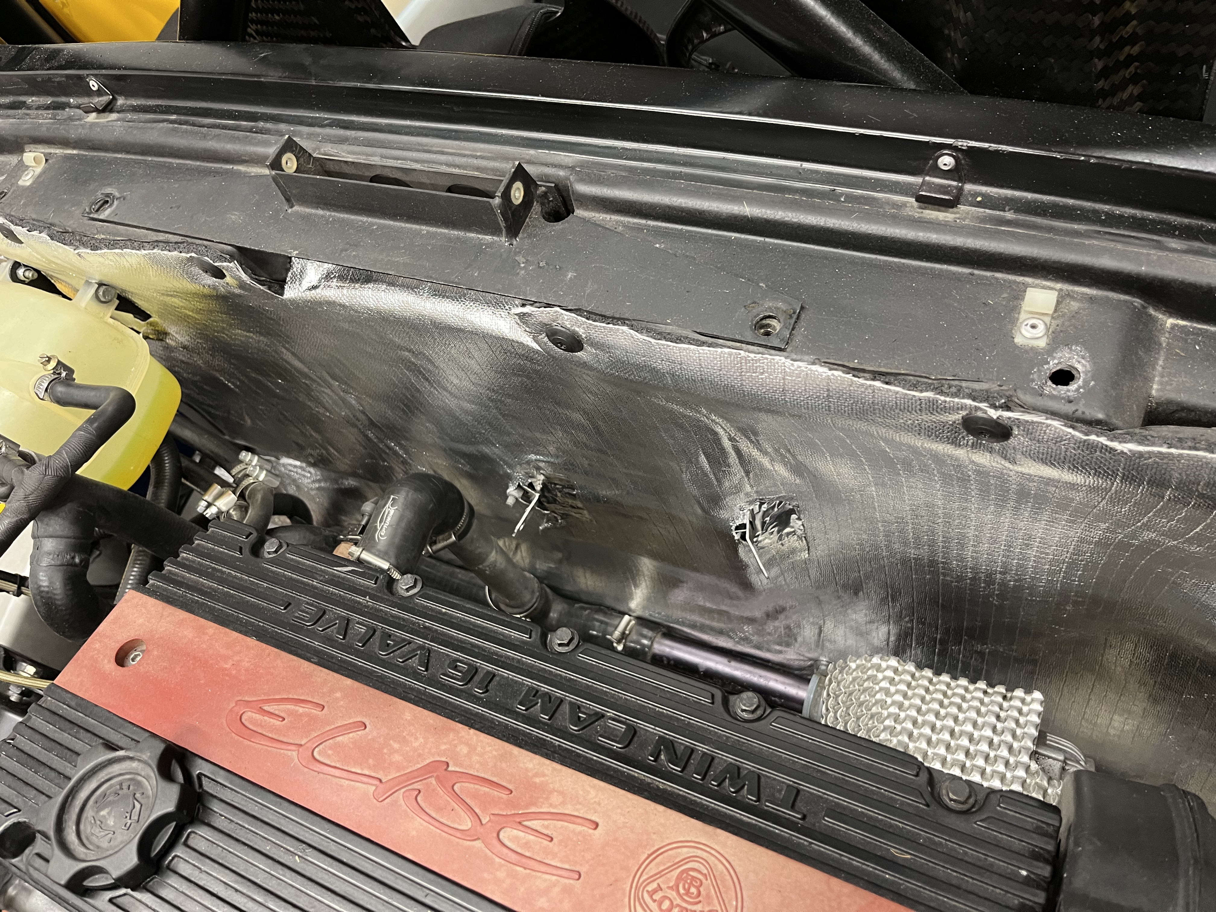

Allez, on va repartir rouler. Je présente la boîte à air, engage le premier petit papillon et le laisse tomber. 30 minutes plus tard on n’est pas reparti rouler et on ne l’a toujours pas retrouvé. On fait un brainstorming de ouf et on décide que je vais faire des tours de parking pour essayer de le décoincer de la où il s’est planqué pendant qu’Arnaud regarde avec son œil de lynx bionique s’il le voit tomber. Oui on est des mecs brillants.
Je fais un premier tour sur le parking, pas de bruit suspect, Arnaud me fait des grands signes pour essayer de me dire qu’il ne voit rien. Je décide de faire un deuxième tour avec plus d’engagement (c’est un de mes gros défaut sur piste) et là gros bruit, moteur qui s’emballe, je coupe immédiatement.
Je descends dépité et on pose le diag rapidement : à tous les coups le quart de tour est tombé dans une trompette d’admission. Comme on y voit rien à la lumière des téléphones, je démonte les trompettes et leur plaque support. Rien. La pression monte, ça veut dire que la pièce a passé les papillons. On ouvre les papillons. Rien. La pression monte un peu plus, pièce dans un cylindre ? Ou bloquée au-dessus d’une soupape ?
On ne peut pas vraiment continuer le démontage sur le parking du circuit donc Arnaud part avec sa grise chercher son Scenic et une barre de remorquage quand BizZ nous rejoint pour se foutre de notre gueule. Il n’a même pas pris sa remorque.
Et voilà un convoi de rêve qui arrive chez Arnaud. Le démontage des 4 pap’ nous donne une belle vue sur les huit conduits de soupapes préparés. Rien. J’en peux plus. C’est la chauve-souris de Bigard. Le truc tombe dans une trompette, profite d’une accélération pour passer le papillon et se faufile jusqu’à la chambre de combustion ?!!?
Ha ben non, il est là le truc, posé dans une petite cavité du bloc, tranquille, bien installé.
La pression redescend. Rien dans le moteur, ça c’est bieng.
On démarre le K qui tourne rond mais fait un bruit de malade. La pression remonte.

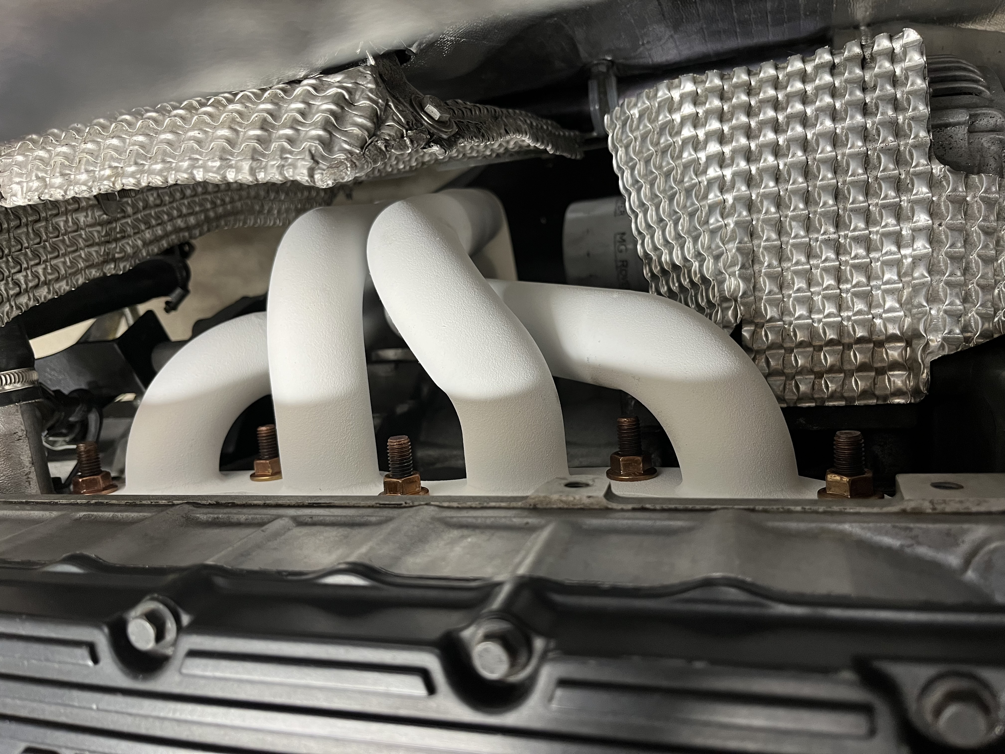

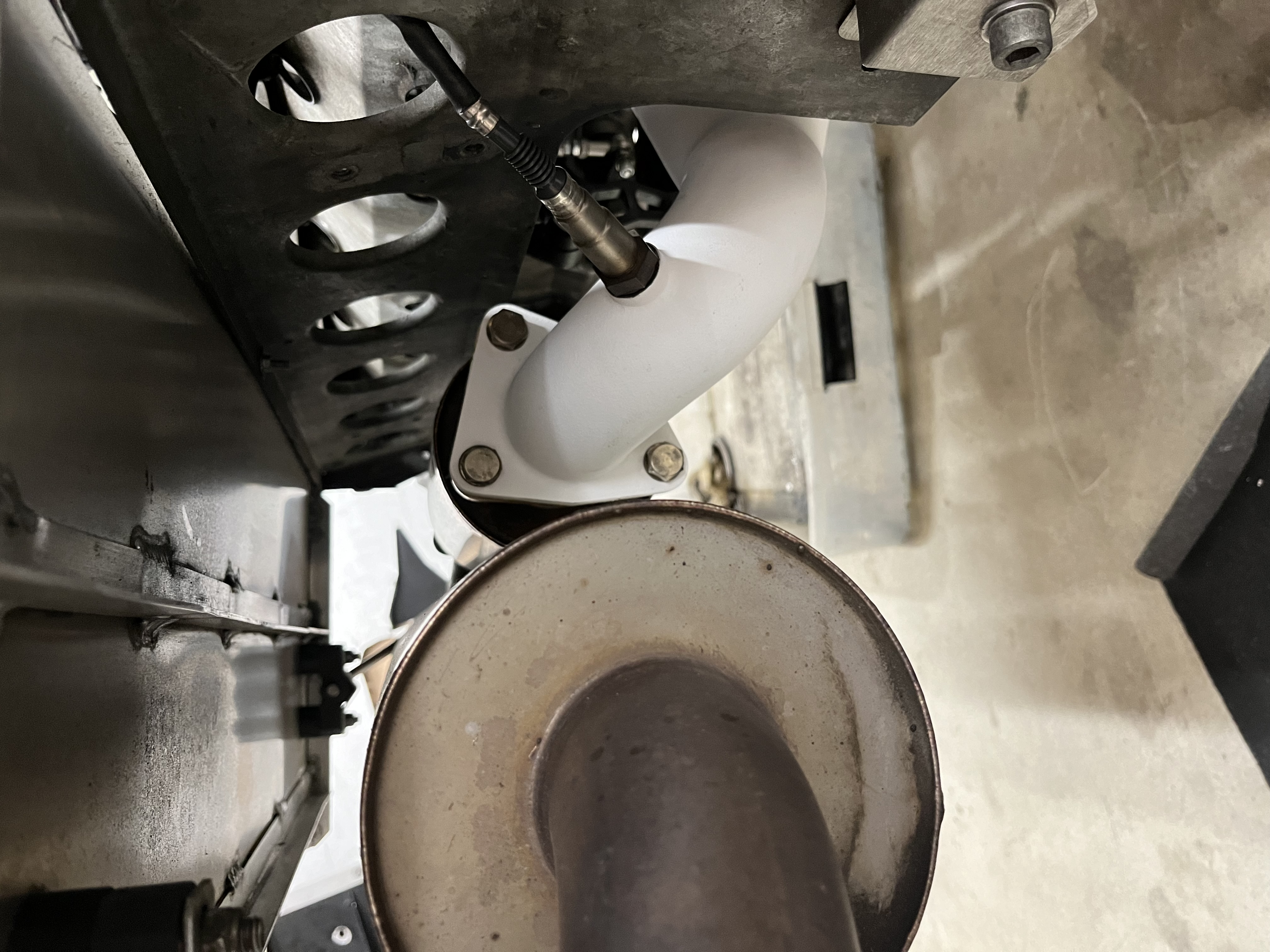

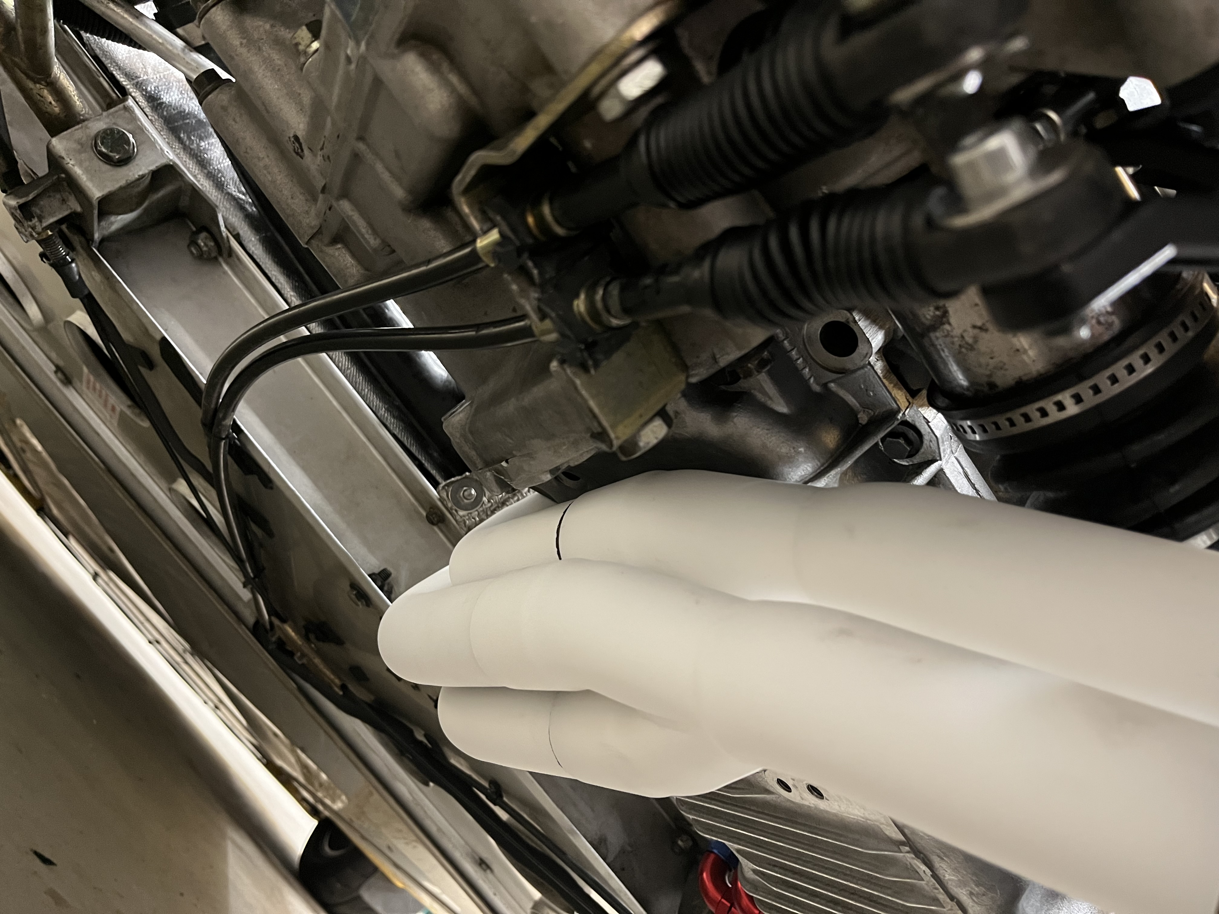

Info de compréhension 3 : le collecteur d’échappement d’EP est vraiment très bien réalisé. Notamment car il est constitué de plusieurs parties simplement emmanchées en elles. Double avantage : un montage/démontage très simple sans avoir besoin de bouger le bloc ni de jouer à Tetris et la non nécessité d’avoir une partie souple (tresse) puisque les tubes des différentes parties peuvent coulisser pour reprendre dilatation et mouvements du moteur.
Ha ben oui, le collecteur est désemmanché, le bruit, c’est l’échappement libre.
La pression redescend. Rien de grave donc, ça c’est bieng.
Mais il s’est désemmanché comment ce collecteur ? La pression remonte.
-Ha ben tiens, l’anticouple est pété.-

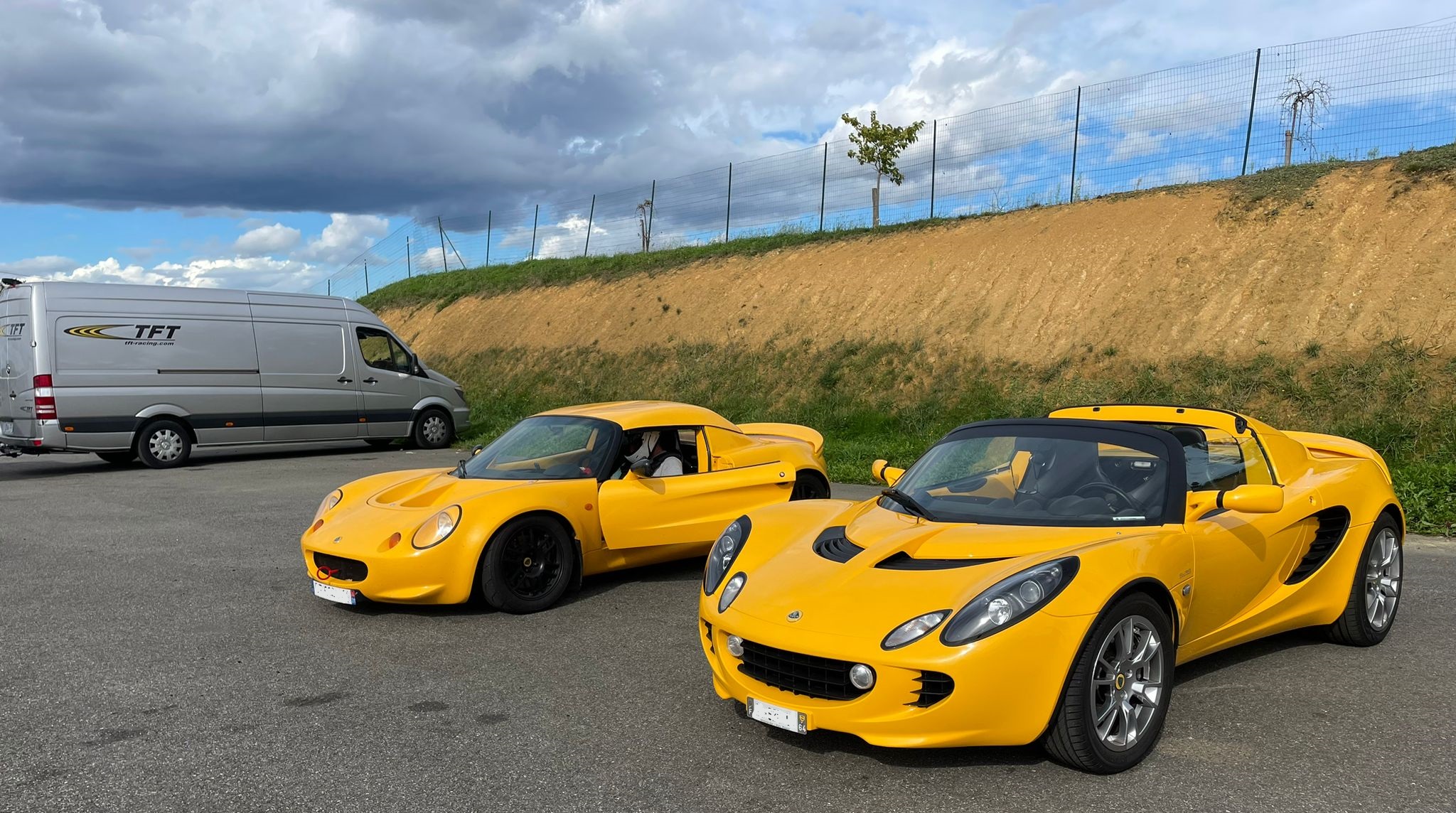

Je vous ai rajouté quelques photos pas floues.
Je sais que vous aimez les images de Lotus en panne.

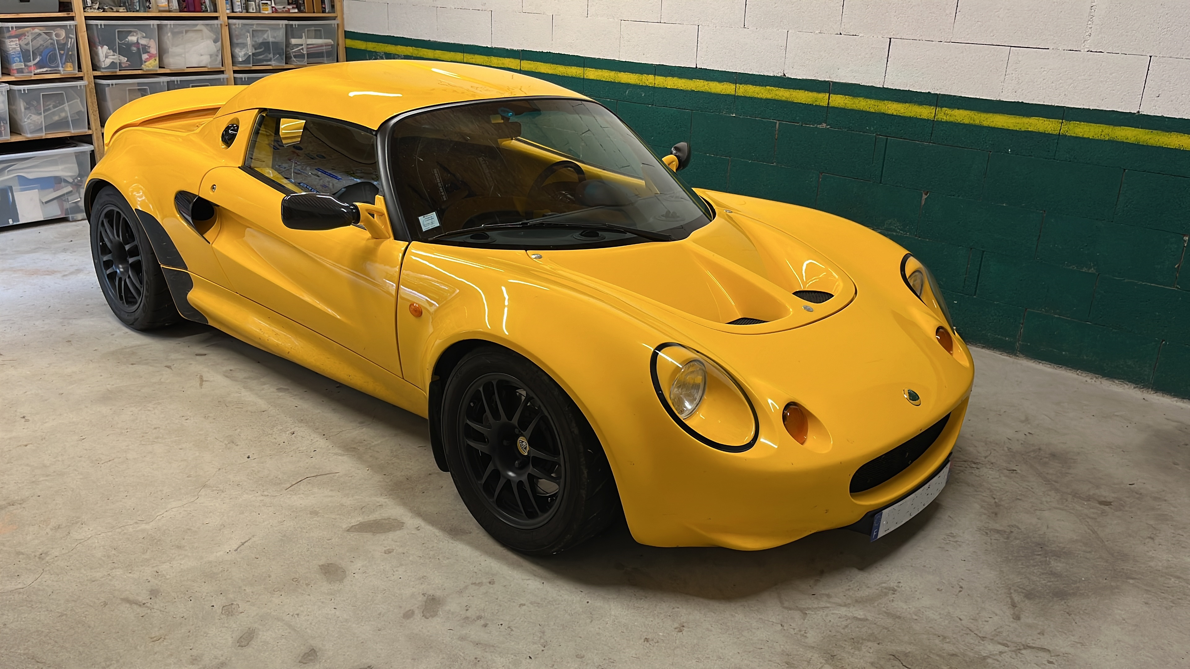

Quelle beauté cette jaune !!
- Messages : 120708
Re: Cul Nichons Pau-Arnos
Toutes les jaunes sont belles

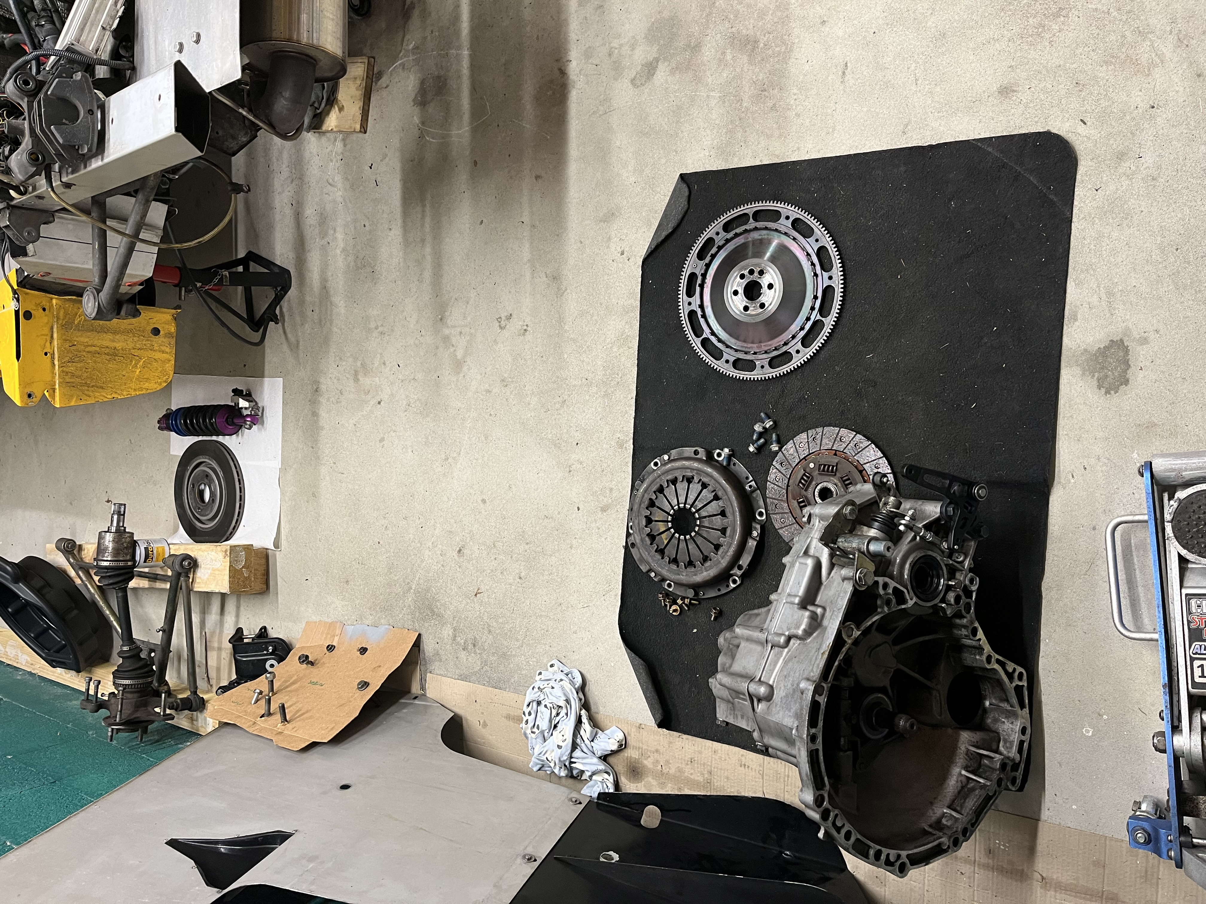

Quelques news de la S1 la plus fiable du monde.
-J'ai changé de nouveau le joint spi de vilo côté boîte. La routine...
Il parait que ça sert à rien car quasiment tous les Rover K fuient à ce niveau mais moi j'y crois. En plus, ça se fait facilement puisqu'il suffit de démonter la moitié de la bagnole pour y accéder:
-J'ai aussi changé le support moteur anticouple. Pour rappel j'avais pété celui d'origine sur circuit (en fait, sur le parking du circuit mais c'est moins classe). Tout le monde s'en tape ici, mais j'ai monté un support EP qui est renforcé par un cordon de soudure complet au niveau du silent-bloc alors que sur celui d'origine, y'a juste un petit point de soudure "timide". Pour pas dire "de merde".
Pas de photo, si ça vous interesse, c'est ça:
https://www.eliseparts.com/shop/engine- ... 111e6133s/
-J'ai fait Zircotéquer mon collecteur en UK. Ca me trottait dans la tête depuis longtemps parce que c'est pas cher (
) et que ça fait "race". Quand ça fait "race" moi je suis content et ça me fait devenir un meilleur païlote.
-Comme ça me gonflait de monter un collecteur tout blanc tout beau devant une isolation moche, j'ai remplacé celle-ci.
C'était l'occase. Je voulais le faire depuis un moment mais j'avais peur que ce soit très chiant à faire pour un résultat pas terrible. En fait, ça se fait plutôt bien et le résultat est correct:
En gros, tu vires le vieux truc pourri, tu jetes le nouveau et voilà poltrone soffa.
-Enfin, mise en place du collecteur Zircotequisé. C'est beau quand c'est propre, ça risque de pas durer longtemps (et je sais que ça va me rendre fou). Mais c'est beau quand même.
-Plus qu'à refaire le plein d'huile de boite (niveau chié puisque la voiture n'est pas droite... donc à reprendre)
- Restera quelques détails à régler ensuite, genre remettre le masque arrière, et on pourra de nouveau aller rouler et mettre fin au suspens concernant l'étanchéité du nouveau joint. Mais bon, comme il fait froid et que Remy avait eu la bonne idée de supprimer le chauffage...
