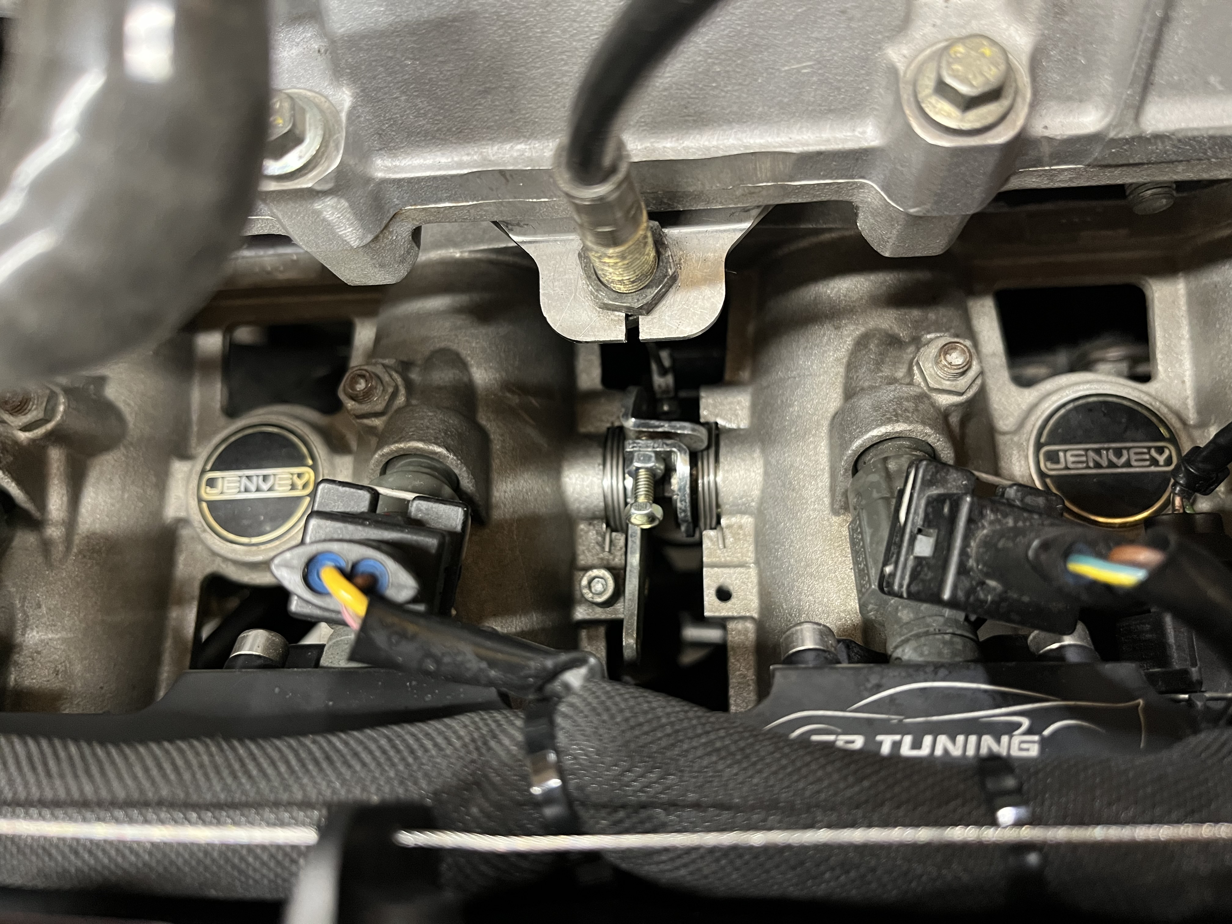

Le plan d'hier soir, était de profiter d'être seul à la maison pour finir de remonter la jaune (et pas démonter une jaune, ACB). A savoir remise en place du masque arrière, du fond plat et du diffuseur et changement des push-clips.
Remettre le masque arrière est allé assez vite, puisque je l'ai fait 125654 fois et que mon body quatre saisons me permet de le porter sans effort, "à une main en me grattant les couilles avec l'autre" comme dirait Remy. Je décide donc d'aller faire le tour du quartier pour vérifier que tout fonctionne (oui, ça peut arriver sur une S1, on n'est jamais à l'abri d'un coup de bol).

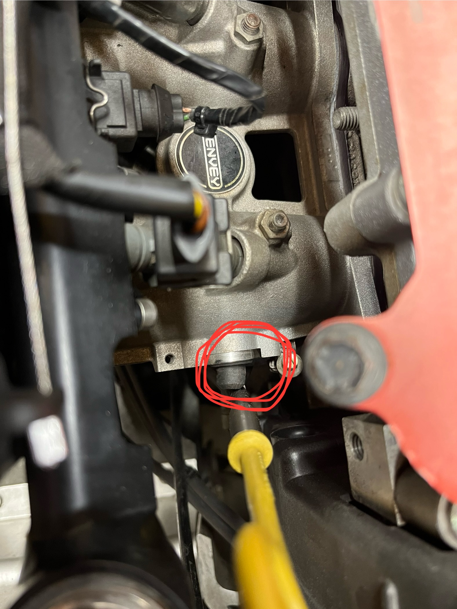

Elle roule, elle freine, les lumières éclairent, les clignos clignottent, les vitesses passent (youpi, j'ai remis le disque d'embrayage à l'endroit) mais le laché de gaz est bizarre, on ne retombe pas rapidement au régime de ralenti et celui-ci reste un peu haut.
Je fais un deuxième tour de lotissement pour être bien sûr d'avoir réveillé tout le monde et retour au garage.
Le quat' pap' Jenvey est en fait un deux fois deux papillons. Il y a un axe de rotation pour les papillons des cylindres 1 et 2 et un autre axe pour ceux des cylindres 3 et 4. Bah là, un des deux axes ne tourne pas correctement... le ressort de rappel est insuffisant pour refermer rapidement et complètement les pap. Je me dis que j'ai abusé de mon produit de detailling préféré (le nettoyant frein) et que c'est un peu grippé / que ça manque de lub. Et donc vas-y que je passe une heure à nettoyer, souffler, brosse à dentiser et lubrifier, donc. Sans succès.
Au moment où je sors les allumettes et le bidon d'essence, je trouve le coupable: ce puting de capuchon en caoutchouc en bout d'axe qui n'est pas bien en place et qui frotte contre le puit de jauge à huile.
Remise en place (3 secondes et demi), ça refonctionne.
Voilà. De rage j'ai pas remonté le fond plat, j'ai pas changé les push-clips, je suis allé boire l'apéro avec mes chats.

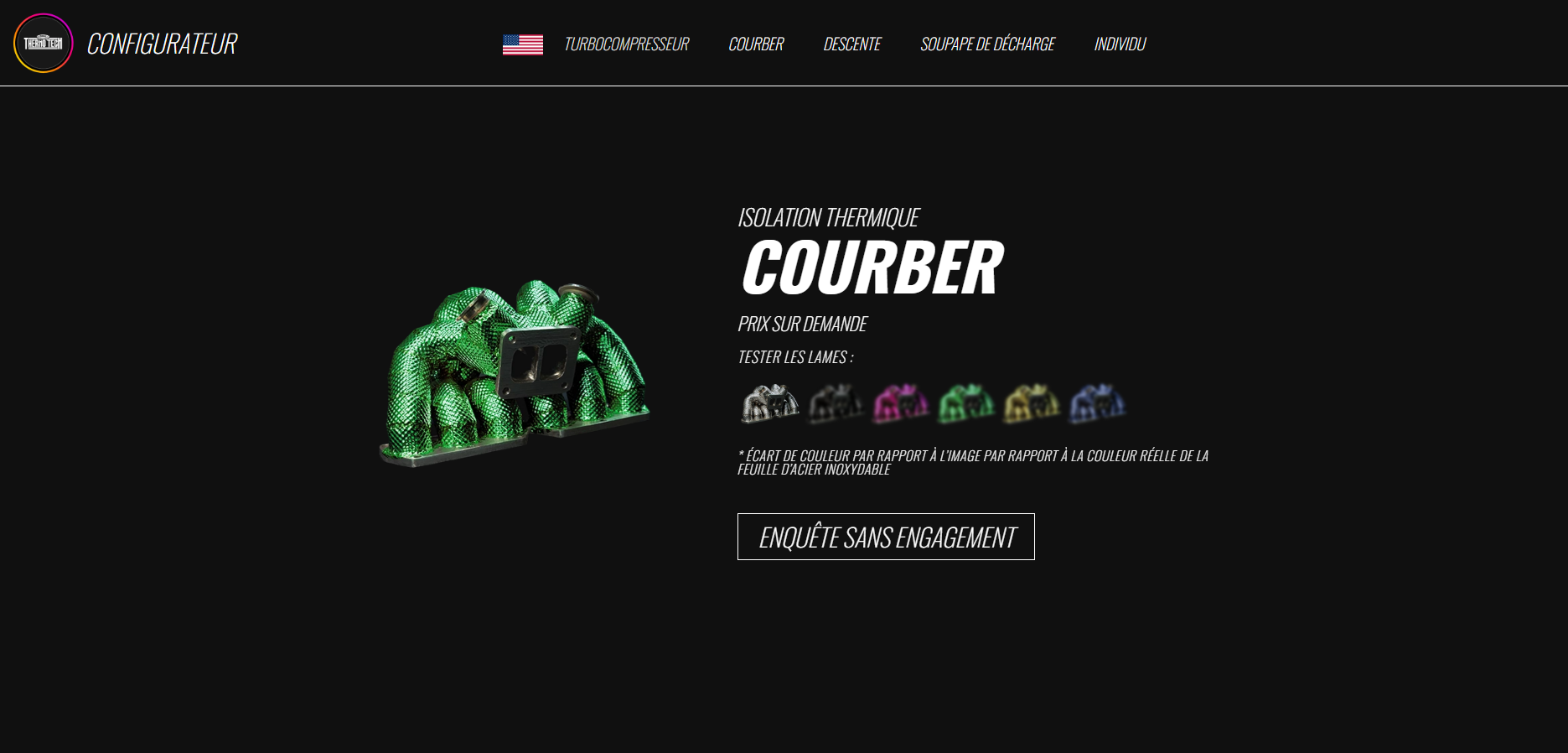

VP. a écrit ::MDR:
C'est le même principe que la bande thermique mais via un coating en céramique de quelques dixièmes d'épaisseur. Le but est d'isoler l'échappement pour limiter la chaleur dans le compartiment moteur. En théorie, comme les gazs restent plus chauds dans les tuyaux, ça augmente par la même occasion leur vitesse.
Donc, en admettant que tu arrives un jour à reprendre le volant de cette auto, tu pourras constater:
- que l'alternateur va mourir moins rapidement,
- que sont pote le soufflet de cardan aussi (mais ce sera beaucoup plus chiant à nettoyer le jour où il éclate),
- que la puissance a augmenté de 0.03ch,
- qu'elle est encore plus bruyante qu'avant.
je connaissais pas cet autre mode de traitement thermique :
https://thermotech-shop.com/
découvert ici : https://youtu.be/B0yfElJZYiw?t=1768

J'aime beaucoup ce qu'il fait de sa Lolo depuis le début. Intéressant et divertissant.
Messages : 120979
Re: Bite cul nichon couille
Cette bande thermique est vraiment kéké-style, je préfère de loin le traitement céramique.
Messages : 5145
Puff92 a écrit :J'aime beaucoup ce qu'il fait de sa Lolo depuis le début. Intéressant et divertissant.
Moi j’aime pas, ça a le mérite de changer des modifs habituelles sur les s1.
Mais c’est dégueulasse quand même.
senior a écrit :Cette bande thermique est vraiment kéké-style, je préfère de loin le traitement céramique.
Je partage ron opinion.
C’est du boulot, vachement bien réalisé mais je n’aime pas le look (encore moins dans une S1).
Certainement moins efficace que la céramique.
Aucune idée du tarif mais ça doit piquer parce que le matériau de base est pas donné du tout et y’a beaucoup de temps à passer.
