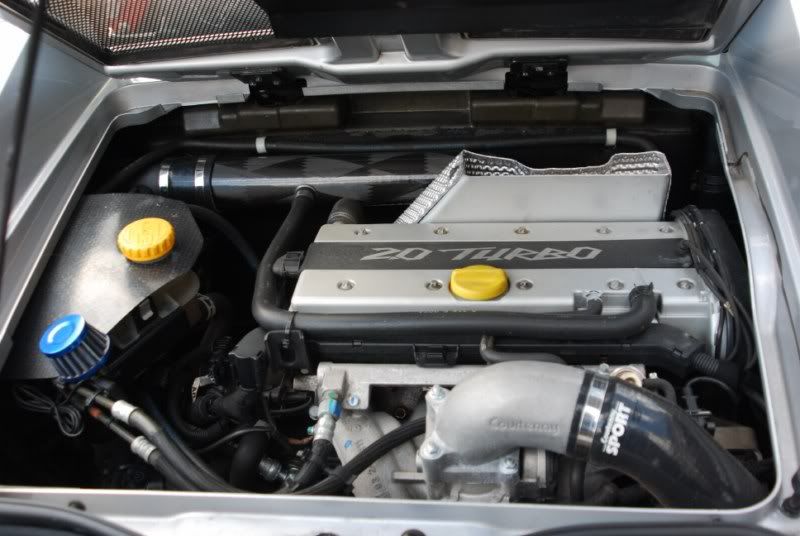

- Echangeur majoré avec durites renforcées et plenum majoré.
- Admission carbone Pipercross avec tube carbone Sebcbien.

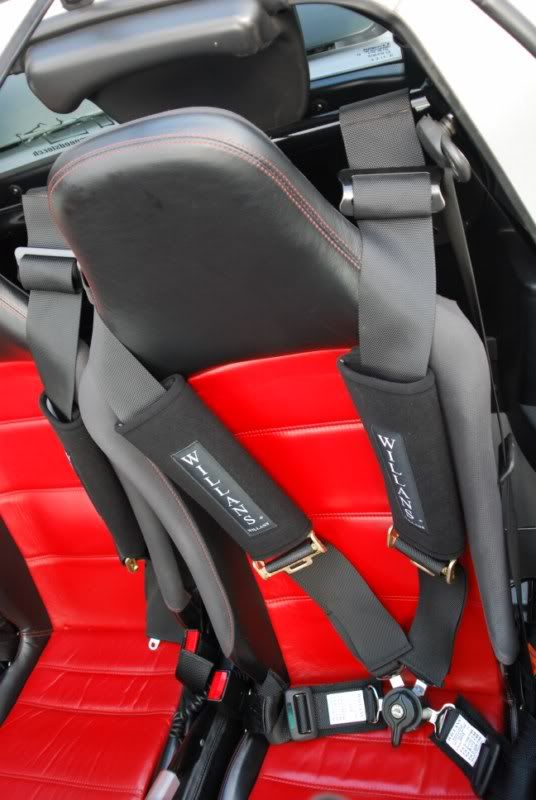

- Barre de harnais TAT et harnais Willans.

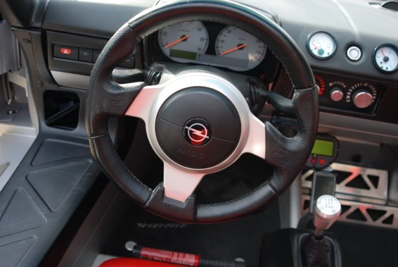

- Tableau de bord et entourages de poignées de portes carbone.

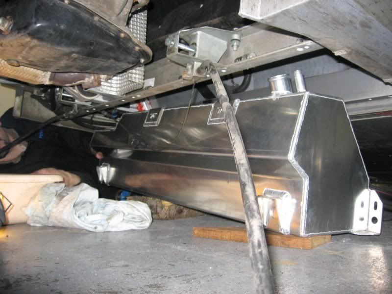

Montage du réservoir.

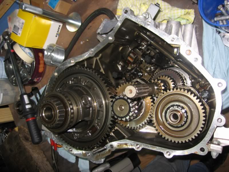

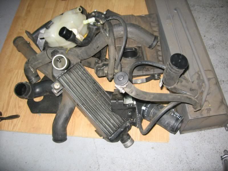

Les pièces d'origine.

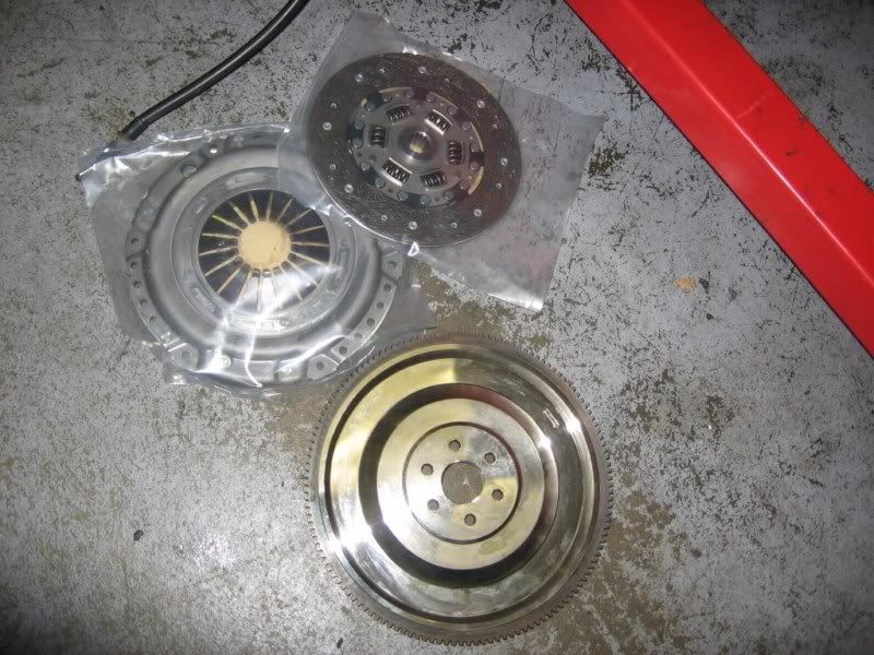

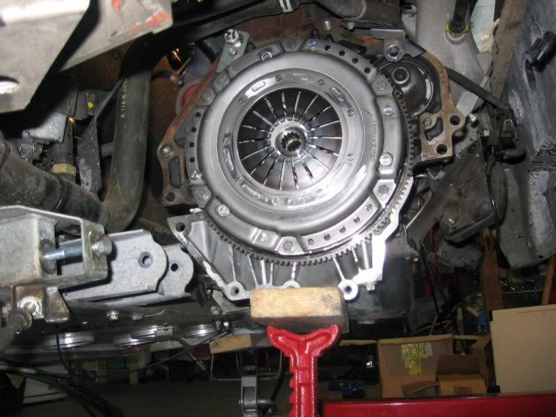

Embrayage renforcé et volant moteur allégé.

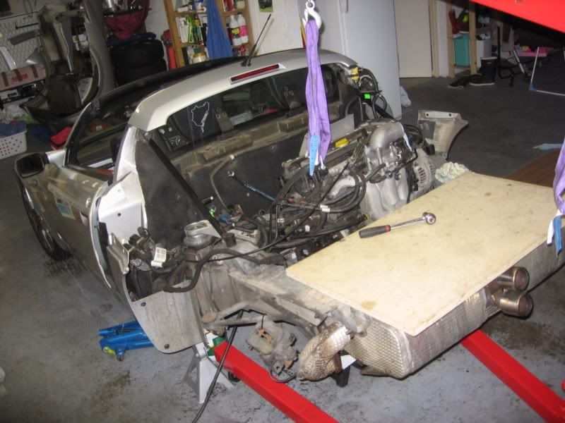

Tout nu. :P
La boîte.
Les AAC.
Embrayage.

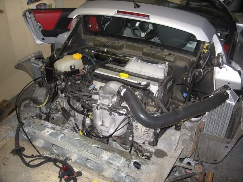

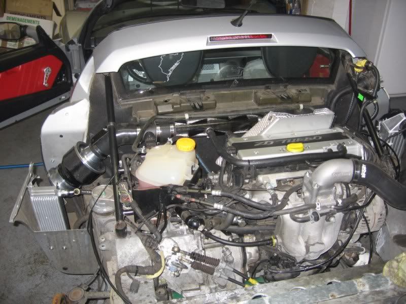

L'échangeur majoré avec des écopes carbone pour forcer l'air dans l'échangeur.

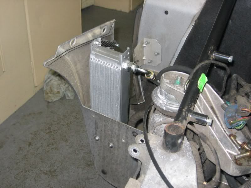

Le radiateur d'huile.

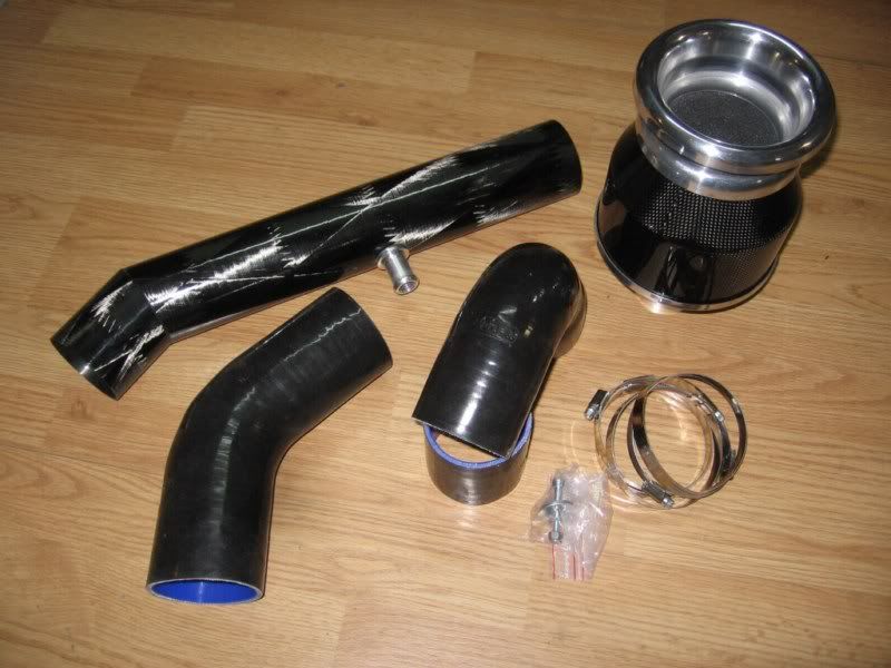

L'admi.

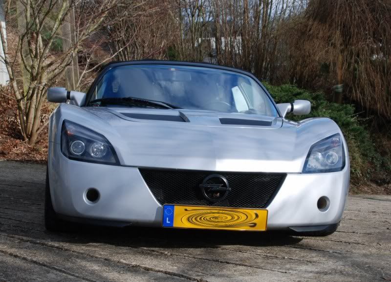

Le résultat ! :)

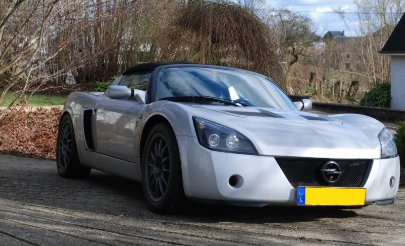

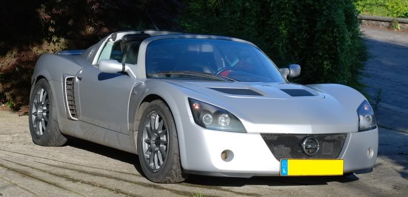

Avant (juste pour les deux petites modifs esthétiques) :
Après :

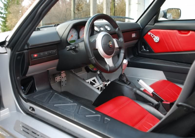

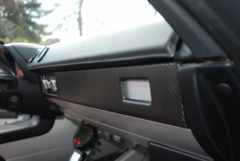

L'intérieur d'origine :

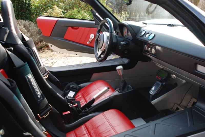

Maintenant :

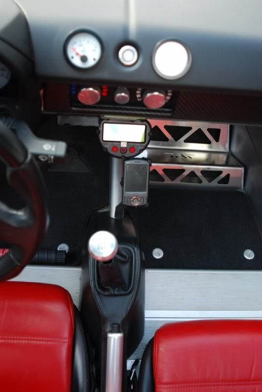

L'Alfano et mon PDAPhone-GPS sur leur support, et le repose-pieds à droite. TAT a vraiment fait du s-u-p-e-r boulot pour ces deux points. :II:

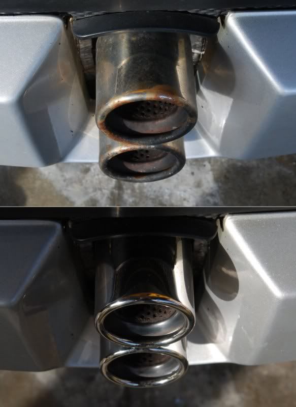

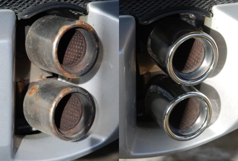

Entretien de l'échappement, qui devenait plus que nécessaire. :D

Par contre j'ai pas trop les différences sur l'intérieur avant / après, hormis les ajouts mano / alfano / gps au milieu... :voyons:
